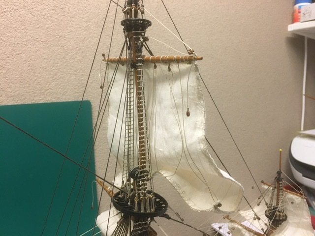

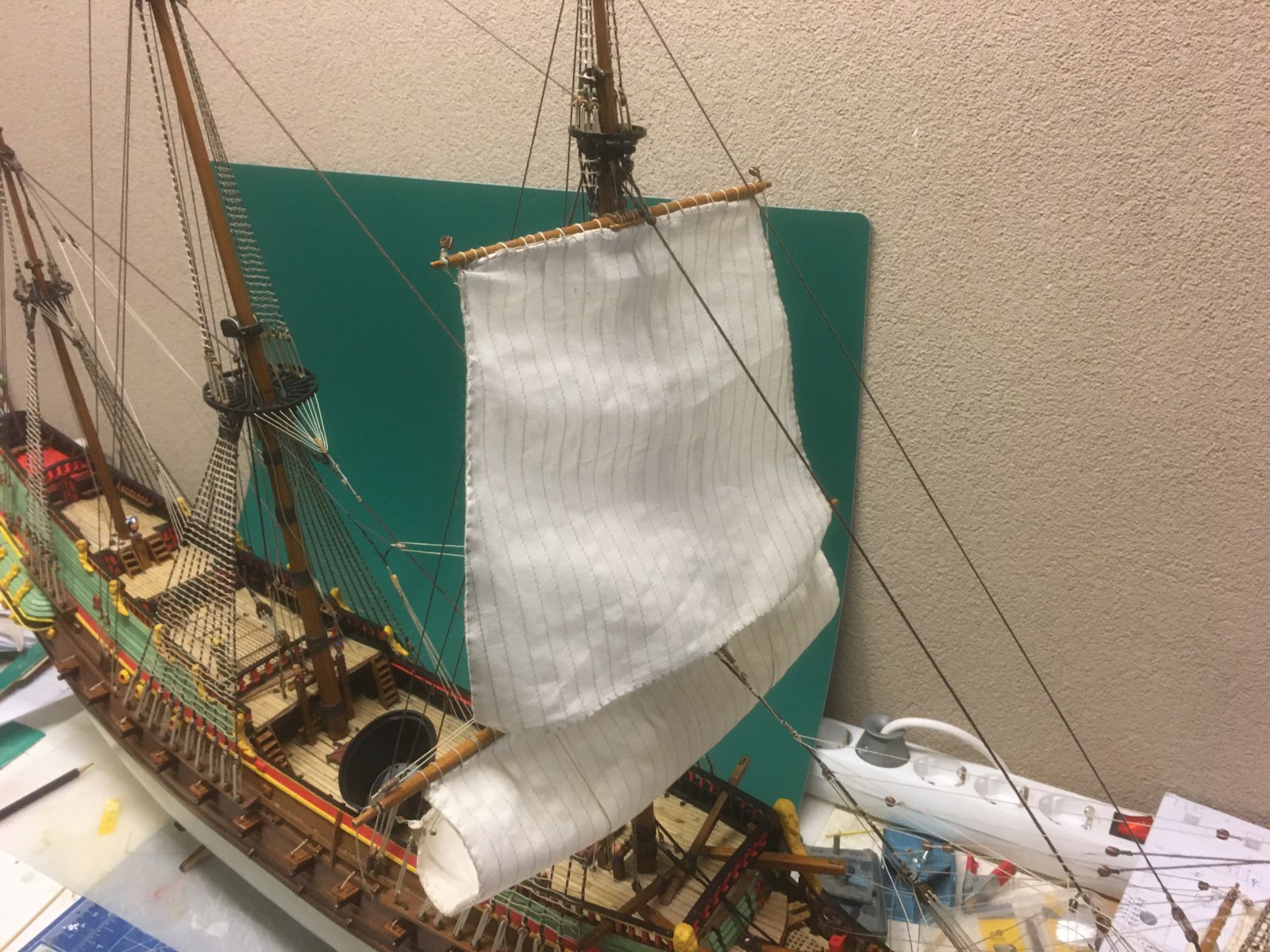

Maar ik kan er nu nog steeds gemakkelijk bij hoor, en voor de zeilen zitten ze nu niet in de weg:
Bovenstaande foto is de huidige status, dus er is ook aan dit zeil nog wel wat werk te doen.
Gr Koos

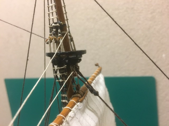

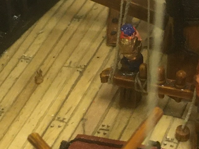

Maar goed even nog wat andere zaken mbt de voortgang, eerst nog een foto die ik gisteren al heb beloofd:
De ra ophanging die belegd is op de kop van de nagelbank achter de fokkemast.
Vanavond ook de raktalie vast gezet op de mars aan een oogpinnetje:
Midden voor op deze foto.

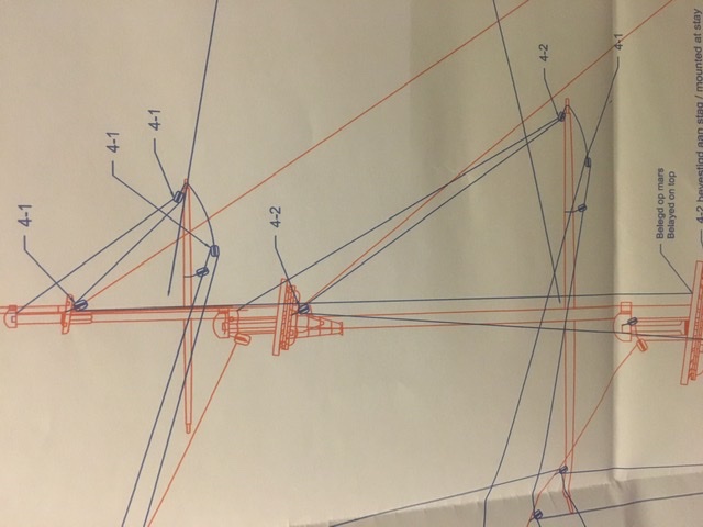

Tja en toen verder met de overige zaken van dit zeil, maar alles vastzetten is nog geen optie want op de bovenstaande mars dienen nog meerdere zaken belegd te worden volgens mijn tekening:
Het betreft de toppenanten van het bramzeil....
Dus eerst maar alles inrijgen en voorlopig nog los laten, dan kan ik er nog wel bij.

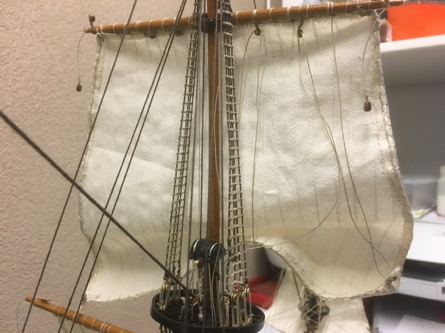

Het inrijgwerk aan stuurboordzijde:
Het geitouw, buikgording en de toppenanten aan SB.
Tja als je dit dan vergelijkt met de laatste foto van gisteren dan ziet het er met de buikgordings toch heel anders uit, je ziet nu veel meer detail van oa de marsen. Dus hier ben ik achteraf toch wel blij mee dat ik dit alsnog zo heb uitgevoerd ;);) het is wat extra werk maar dan heb je ook wat.....
