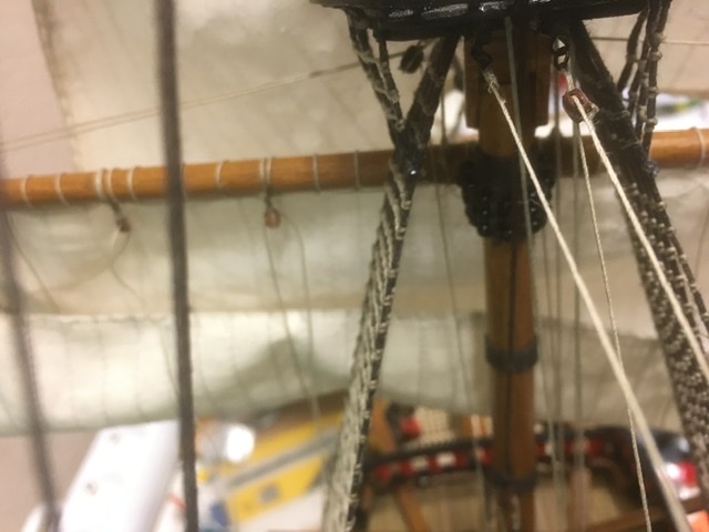

Potverdorie ben je eventjes weg en moet je het verslag weer ergens gaan zoeken, maar goed ik heb het gevonden en we kunnen nu weer verder, de filmpjes zijn klaar dus alle aandacht kan weer naar de Batavia.

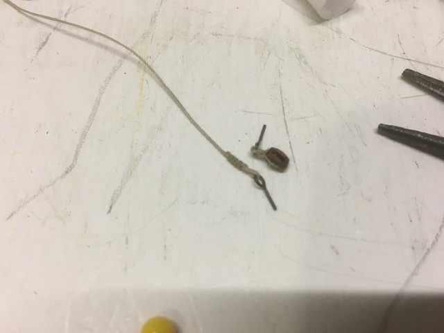

Waar waren we ook weer gebleven, och ja de blokken voor de buikgordings, dat was de laatste actie weet je nog:
Zo zag het er dus uit.....

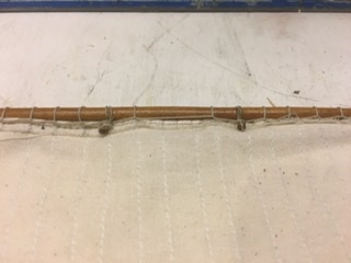

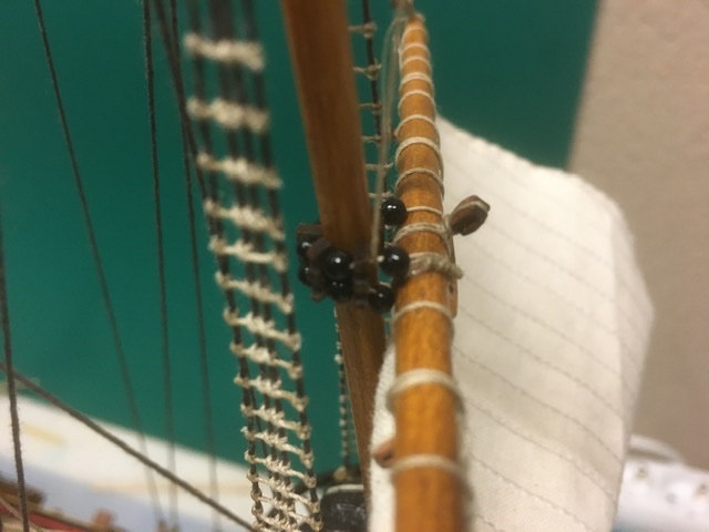

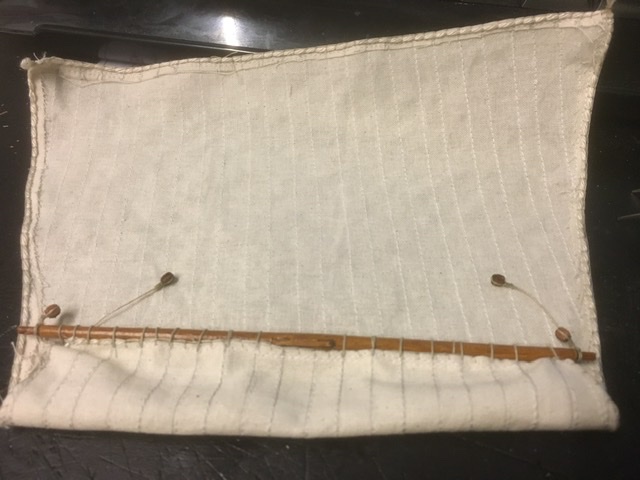

Dan nu twee 3-1 blokken voor de geitouwen aan dit voormarszeil geknoopt:
Deze zitten iets verder naar buiten aan deze ra geknoopt......
Tja dat zul je altijd weer zien, ben je net weer lekker bezig gaat de bel, visite voor de deur :oops:
Maar het begin is er dus vanaf nu kunnen jullie weer regelmatige up- dates gaan verwachten van mij, dus tot de volgende keer,
Gr Koos

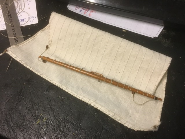

Vanavond weer verder kunnen hobby-en aan het voormarszeil, deze dient ook weer met een rak opgehangen te worden dus ter voorbereiding werden eerst maar de rakplaten gemaakt:

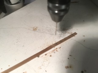

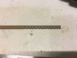

Eerst in een noten houten latje de lengte en de gaten afgetekend en geboord op 1,5 mm vanaf de boven en onderkant en 3 mm hoh, totale lengte word dus 6mm.

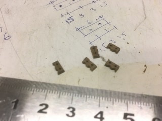

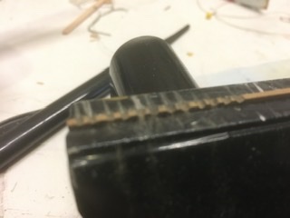

Dan met een rond diamant vijltje kleine holletjes aan een zijde erin gevijld:
Op bovenstaande foto zijn deze duidelijk te zien.
Hierna konden ze op lengte gesneden worden:
Ik had er 6 afgetekend en uiteindelijk bleven er vijf over, genoeg voor deze ra.
De rakplaten werden met Dani’s Oil geschilderd en kunnen drogen terwijl ik nu weer verder met de blokken ga.

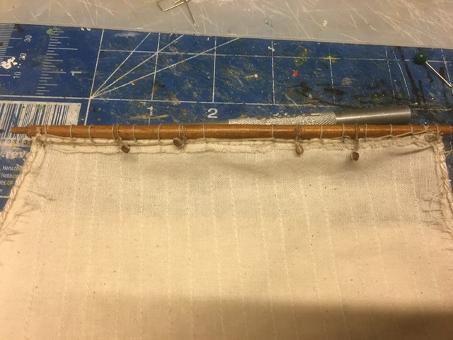

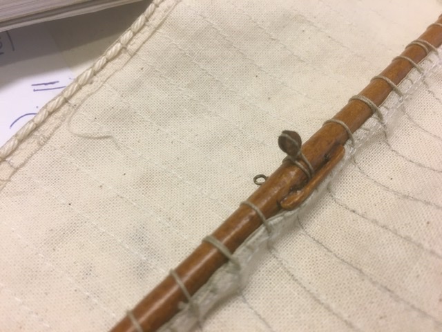

Aan de ranokken werden aan beide zijden eerst 4-1 blokken met stukje touw voor de brassen geknoopt en daarnaast 4-2 blokken voor de toppenanten en de schoten van het bovenliggende zeil:
Vervolgens 3-1 blokken aan de onderhoeken boven de schoothoorns voor de geitouwen:
En midden aan de ra een 4-1 blok voor de latere ophanging:
Links ervan een gezwart oogpinnetje voor het rak.

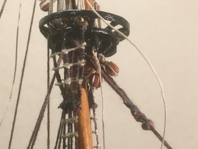

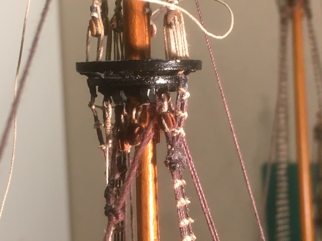

De ophanging geschied aan de bovenliggende mars waar aan bakboord een oogpinnetje met daaraan de talie, en aan stuurboordzijde een oogpinnetje met een 4-1 blok:
De beide oogpinnetjes zijn van te voren al gezwart.
Hier het oogpinnetje met de talie in de zalingen gelijmd.
Hier het oogpinnetje met het blok...

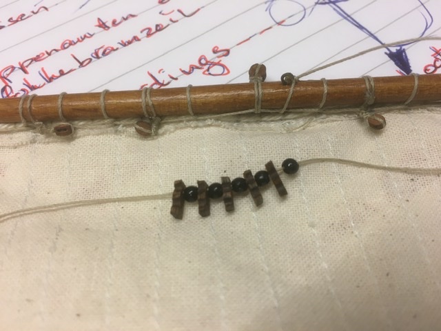

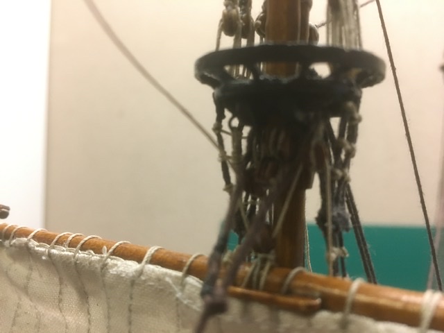

Na deze werkzaamheden kon het rak ingeregen worden:
Aan de ra een touwtje met lusje vastgeknoopt, vervolgens een klootje, een rakplaat, dit dus vijf keer en als laatste weer een klootje.
Het touw gaat boven over de ra, door de bovenzijde van de rakplaatjes, om de mast heen, van boven naar beneden over de ra, weer terug achter de mast en door de rakplaten en klootjes, vanuit onder over de ra door het oogpinnetje waarna deze belegd gaat worden op de fokkemars.
Een heel verhaal maar uiteindelijk ziet het er allemaal zo uit:

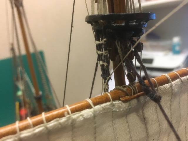

Het halende part zit nog niet vast, want nu werd eerst de ra opgehangen:
Links zie je duidelijk de talie aan het oogpinnetje die door het 4-1 blok aan de ra gaat, terug naar boven door het eerder aangebrachte 4-1 blok onder de mars waarna deze belegd is aan het uiteinde van de nagelbank met de kleine knechten.
Hier heb ik geen goede foto’s van dus dat probeer ik morgen maar opnieuw.
