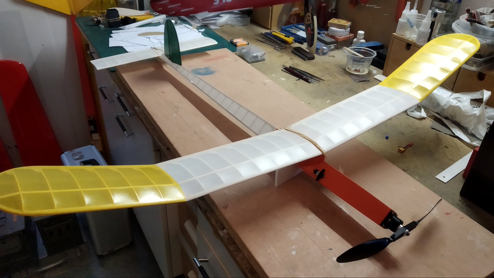

    Richtingsroertje vintage DLG style.
    eric_laermans en HansH vinden dit leuk.
  2. Frans Bal
    Frans Bal PH-SAM
    Lid geworden:
    16 apr 2005
    Berichten:
    2.898
    Locatie:
    Vlaardingen
    Hoogteroertjes ook met veertjes en pull.
    Alles zit op zijn plek. Zwaartepunt ietsje voorlijk maar binnen de grens waar die zou moeten liggen.
    Op een paar decals lijkt de Baron Knight klaar voor de eerste vlucht

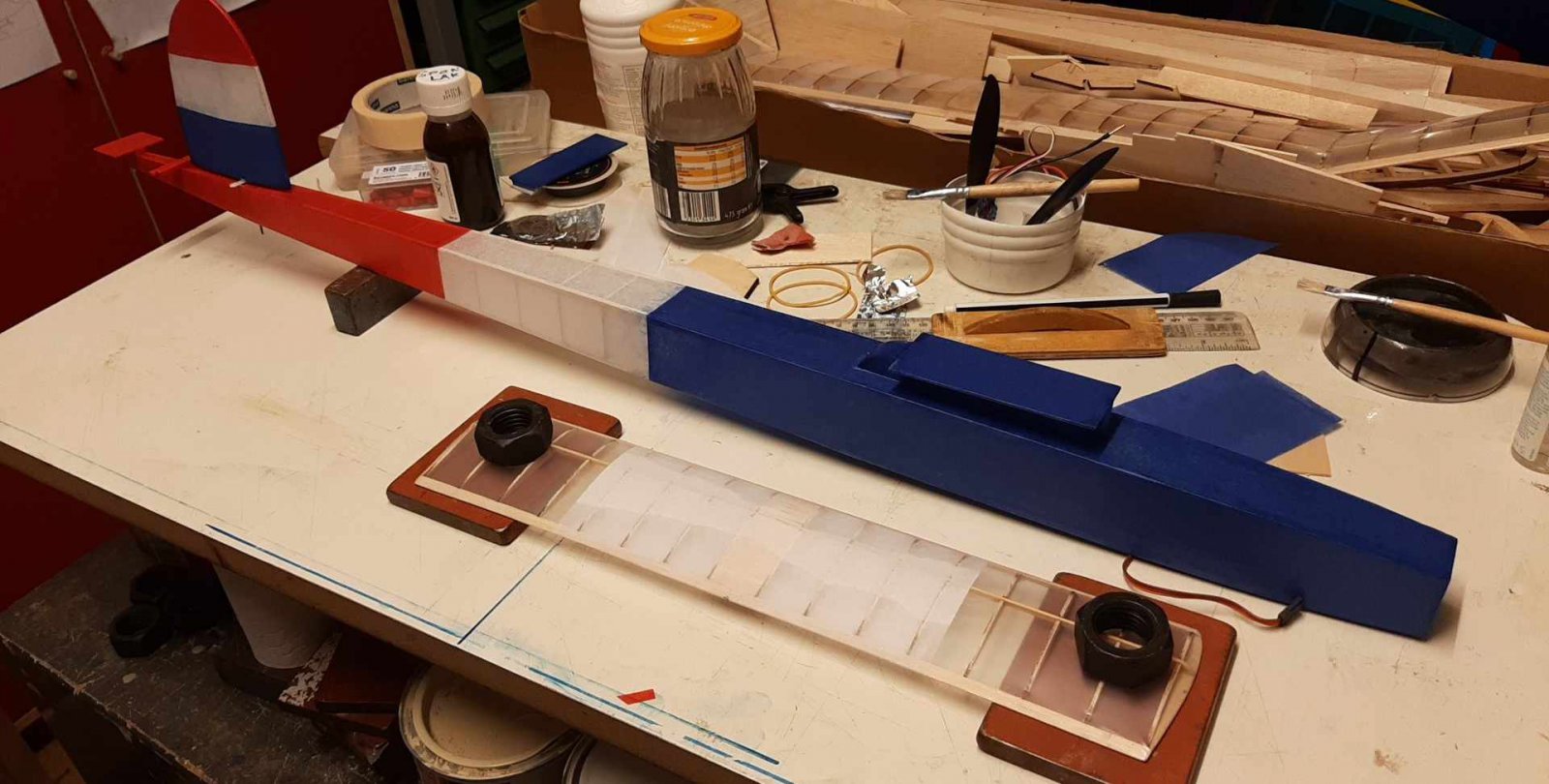

  6. Ton van Munsteren
    Ton van Munsteren PH-SAM Forum veteraan
    Lid geworden:
    31 aug 2002
    Berichten:
    6.666
    Locatie:
    Dordrecht
    Wow cool man dat gaat mooi worden op de modellen, thanks

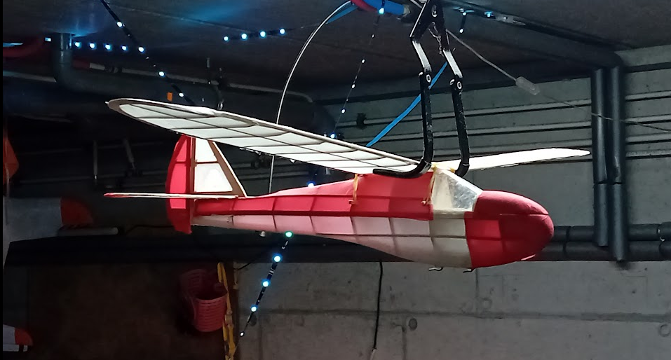

  8. Super Mario Airline
    Super Mario Airline PH-SAM
    Lid geworden:
    14 nov 2021
    Berichten:
    104
    Locatie:
    Sint jan in eremo
    voor de eerste keer vind ik dat het nogal meevalt.
    Ik heb wat zitten zoeken wat ik het makkelijkst vond om te werken.
    De stabilo en richting had ik eerst gedaan. Dit ging behoorlijk op 1 plaats in het richting zijn de 2 zijden tegen elkaar gekomen toen ik ze nat maakte om te krimpen.
    De romp ging behoorlijk enkel was het wat prutsen waar de stokjes om de vleugel vast te houden zitten. Daar moest een gaatje gemaakt worden en dat sluit niet helemaal mooi aan rond het stokje.
    De neus en neusblok daar zitten wat ribbeltjes in.
    De vleugel is best gelukt.
    Over het algemeen ben ik dus tevreden en volgende keer beter. :)
    Ik heb al een paar testworpen gedaan in de tuin.
    Dit was de eerste avond, helemaal geen wind en al een paar dingen aangepast.
    en
    Na wat tips van op rc groups ziet het er nu zo uit.
    Volgende stap is een touwje maken en naar de weide.
    maar dit zal voor binnen een paar weken zijn.
    Er komen hopelijk enkele drukke weken aan op het werk.
    MicropropSport en Ton van Munsteren vinden dit leuk.

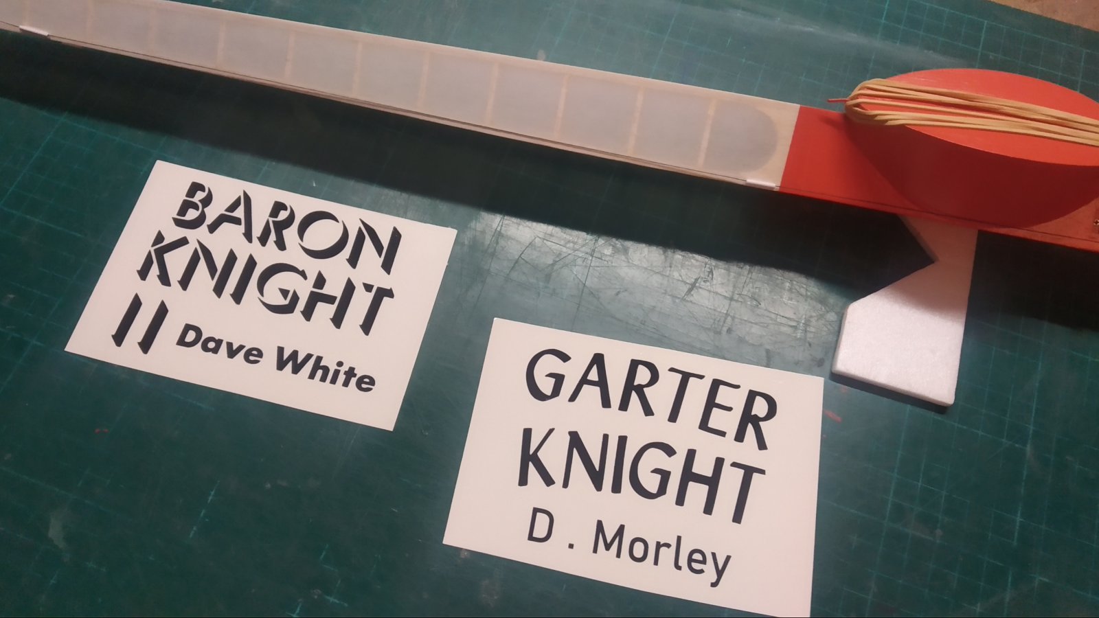

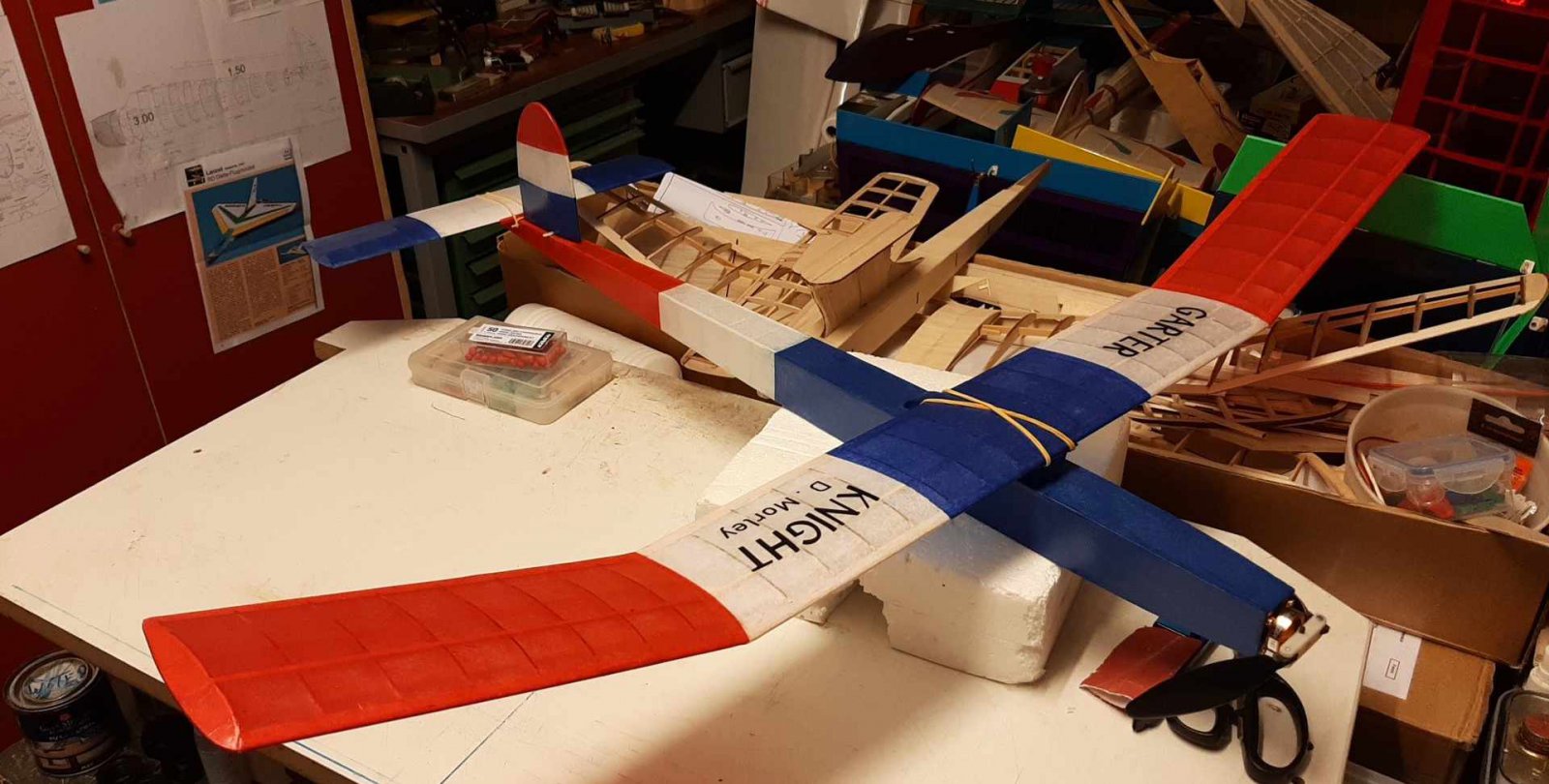

    Had wat probleempjes met het eerste setje decals. Op een of andere manier ging het bobbelen na een laagje pu lak. Nieuwe geprint. Zitten er nu op.
    Nu maar eens goed laten drogen en een heel dun laagje pu erop. Wellicht was dat de fout te dikke laag en niet droog genoeg.

    Heel leuke kist Frans!!
    Bekleding zit er wel superstrak op !!!
  12. Ton van Munsteren

    Dank je Frans de decal is super en gelijk erop geplakt met als finish een laagje PU.
    Was grappig want zie jouw model mooi glimmen en snapte er niks van, maar zie nu pas op het potje dat ik mat heb en dat verklaard het wel denk ik:hammer::rofl:
  14. Frans Bal
    Frans Bal PH-SAM
    Lid geworden:
    16 apr 2005
    Berichten:
    2.898
    Locatie:
    Vlaardingen
    Dat het anders glimt kan wel kloppen. Op de vleugel zit namelijk EZdope, geen PU. Ik heb om het glimmen van de decals weg te nemen deze een laagje PU gegeven de rest niet. Ceteabever satin, glimt bijna gelijk aan EZdope.

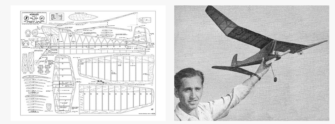

  20. Ton van Munsteren
    Lid geworden:
    31 aug 2002
    Berichten:
    6.666
    Locatie:
    Dordrecht
    Wat denk je zit hier iets tussen dat je leuk vind.
    Of zijn er meer die willen meebouwen en zien iets leuks:yes:
