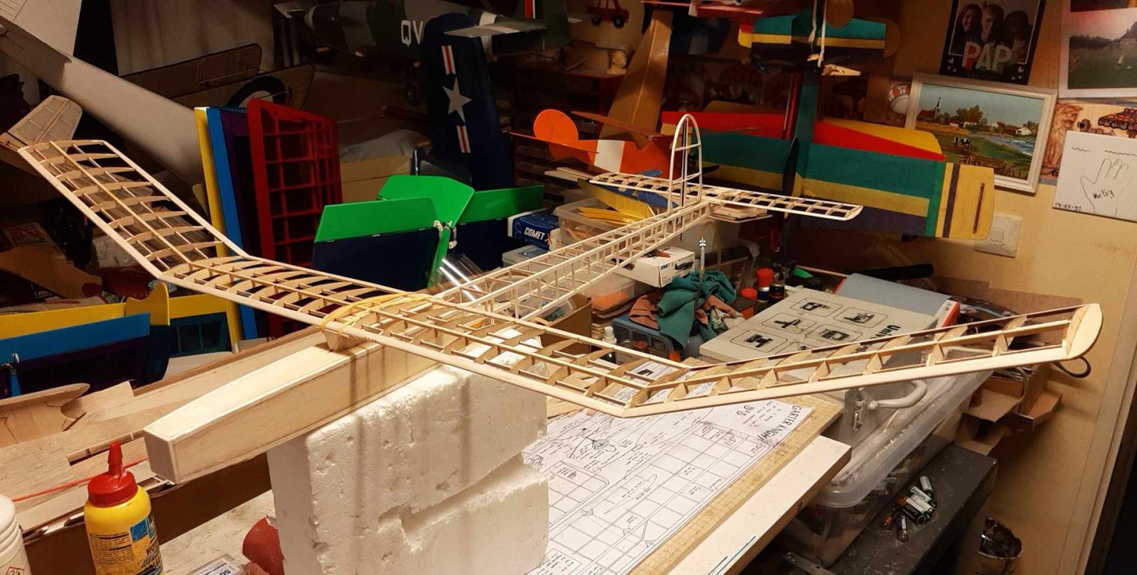

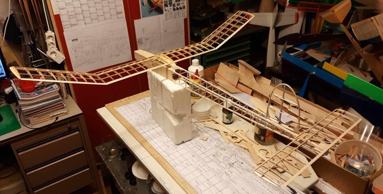

Pylon is klaar.
Kielvlak en stabilo de roertjes er aan. Aansturing dlg style dmv pull/veer dus de veertjes moesten er ook in.

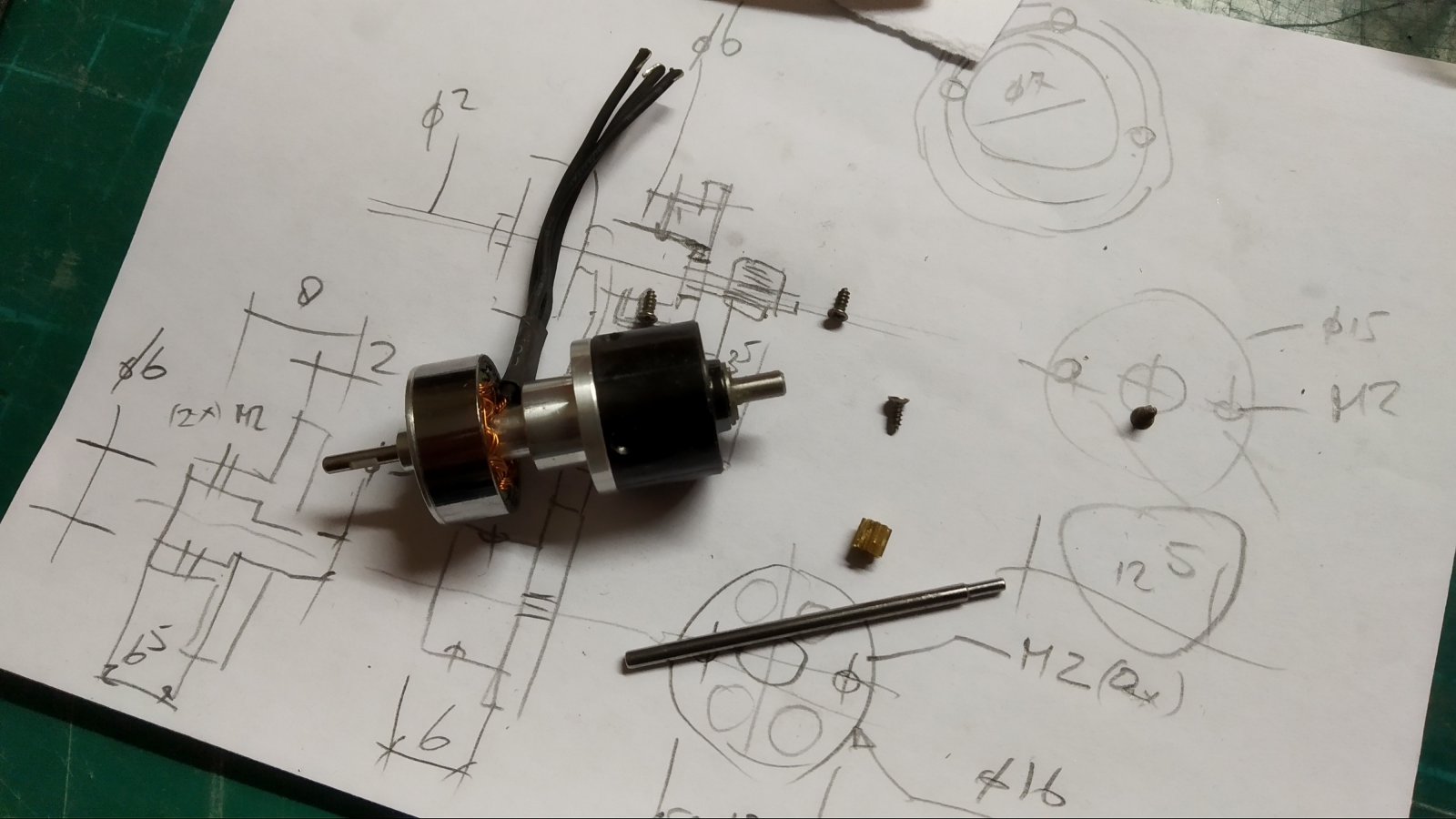

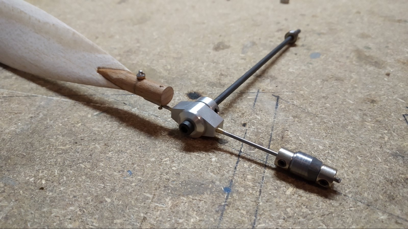

Toch maar een poging om een kastje op een klein binnenlopertje te plakken. (1811 kv2000)
Een van de Chinese motoren had een kastje dat geschikt was voor transplantatie.
Eerst de as uit de donormotor.
De as heeft een diameter van 2 mm en past in de buitenloper.
Planetaire kastje heeft een vertraging van 6:1, motor KV 2000.
Met 2S kom je dan op 2500 omw/min maximaal.
Adapter flensje gedraaid. Nog wat draadgaatjes maken voor het vastzetten op de motor.
Het werkt.
Even snel een 9x7 klapprop erop en proberen.
Nou dat loopt mooi. :banana:
Nu de prop met meenemer maken en kijken wat dit doet.

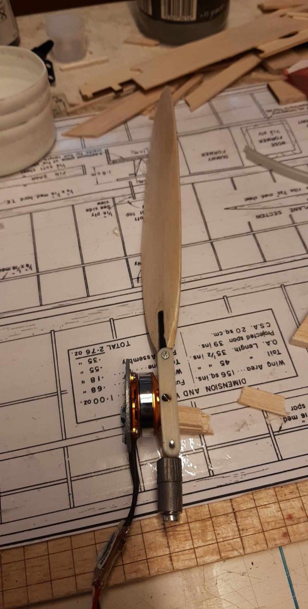

Dus even een eerste proefje met een Turnigi 2204 14T had die een keer gekregen met een regelaar, dus mooi voor een eerste test.
Regelaar is wat klein dus denk iets van 5 - 7A denk ook dat die een beetje tegenstribbelt en al een beetje op het randje wordt belast.
De set
Het motortje die heel dapper zijn best doet de prop in de rondte te slingeren

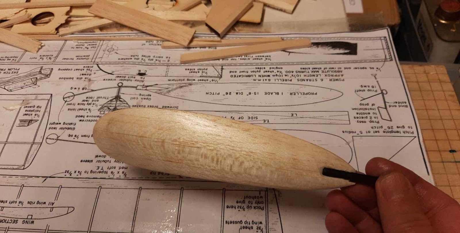

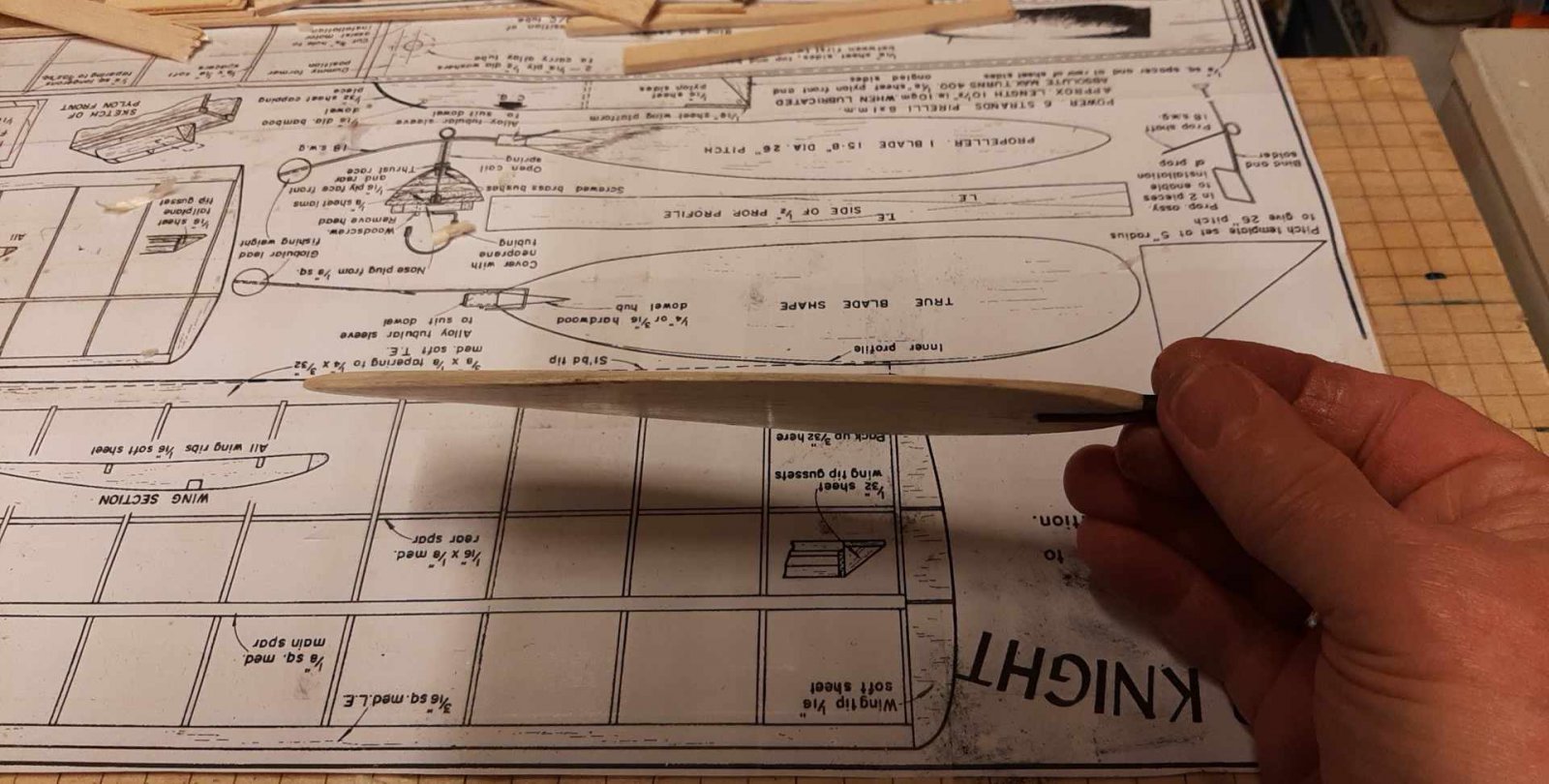

Volgens tekening zou de hoek iets van 26inch moeten zijn en dat is toch een heel behoorlijke hoek.
Denk dat de regelaar wat terug regelt en draai nu 580rpm , 5,5A op de meter en accu 2S niet slecht denk ik.

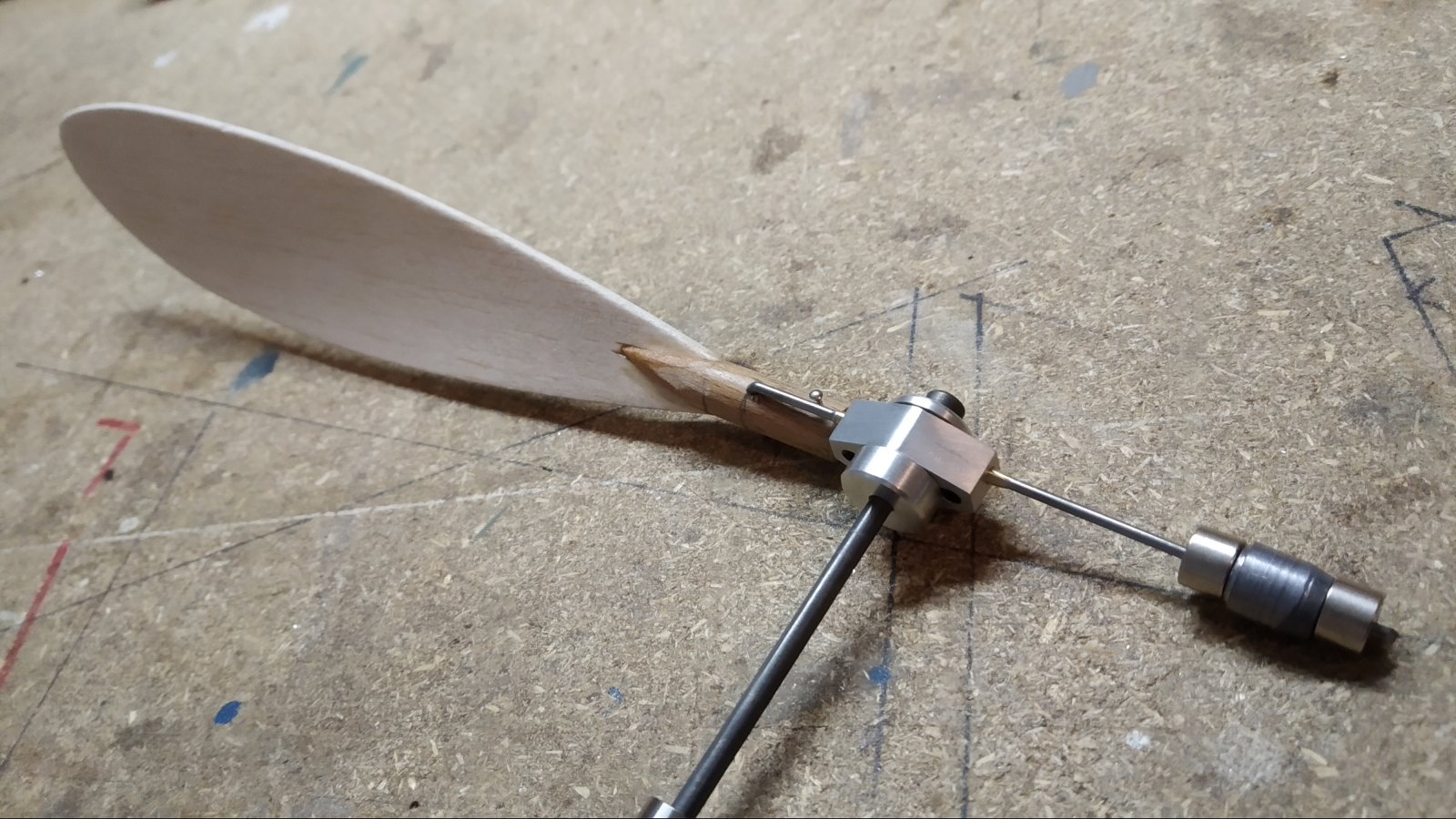

Nou niet dus.
Kastje is echt Chinese rommel, te veel speling op uitgaande as.
De hele handel zwabbert tijdens draaien door de asymmetrische belasting van een blad.
Gaat het niet worden.
Terug naar de tekenplank.

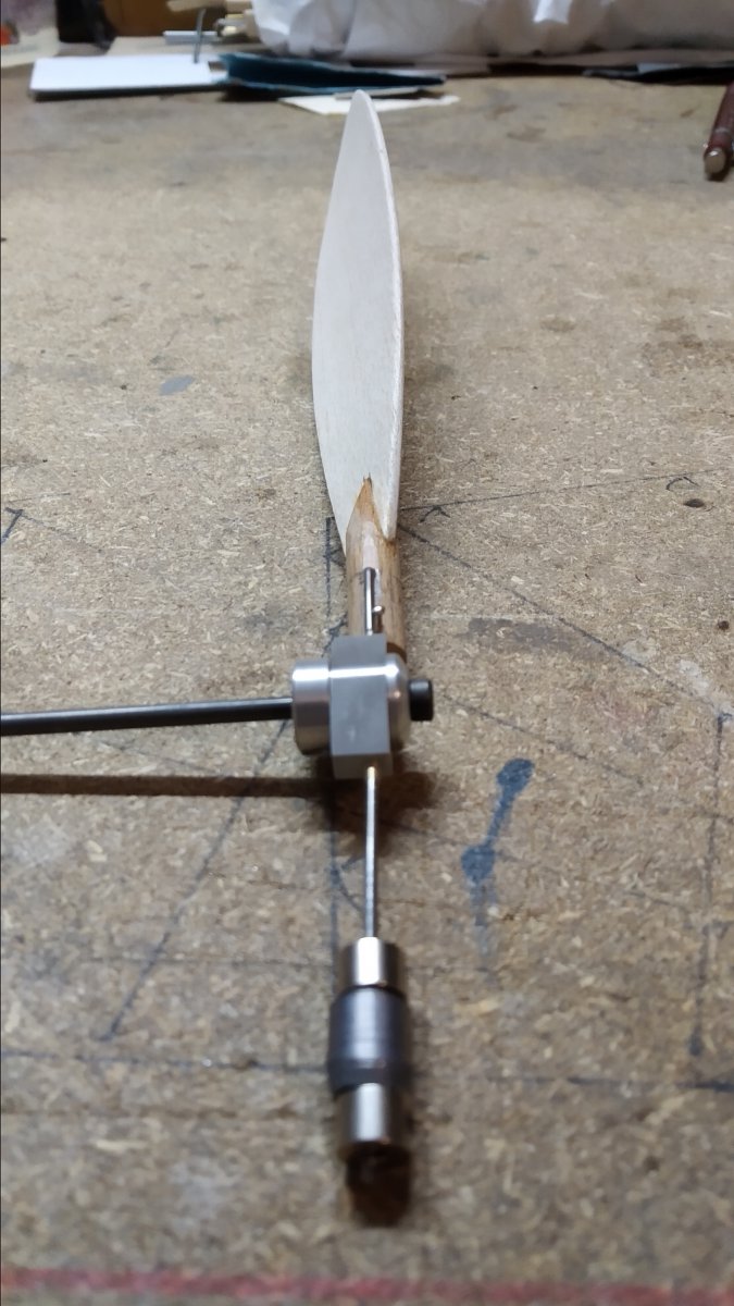

Eerst de meenemer aanpassen dat het blad in het verlengde van de as ligt.
Denk dat dit een oorzaak kan wegnemen.

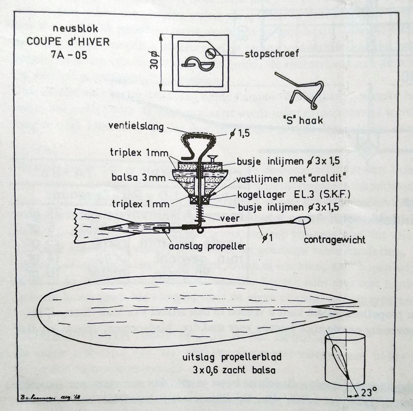

Wanneer de prop in volmaakte balans is om de as, heb je nog te maken met een onbalans door dat de trekkrachtsvector niet in de as aangrijpt maar buiten de as rondjes draait. Je kan did voor één toestand van toeren en vliegsnelheid compenseren door het contragewicht wat naar achteren te plaatsen tov het blad. dit zal een moment opleveren dat het moment van de stuwkrachtsvector tegenwerkt. "We" deden dit ook op Coupe d'Hiver's.
Ik kon zo gauw geen plaatje van een van mijn eigen Coupe's vinden, maar hier een tekening van het neusblok van een Coupe van Hans van Rij, (tekening door B. v. Leeuwen.
Ik boog het contragewicht nog iets verder naar achteren.
Omdat het moment van het contragewicht afhankelijk is van toerental^2 en dat van de stuwkracht van toerental^3 en ongeveer 1/vliegsnelheid, zal er voor ieder toerental éen snelheid zijn waarbij perfecte balans kan worden gevonden, anderzijds voor iedere vliegsnelheid maar één toerental.
Ook al zit je niet in het optimum dan krijg je nog altijd een verbetering.
Dacht al waarom zie je soms dat balans deel naar achter wijzen, mij nu helemaal duidelijk. Bedankt Rick :thumbsup:
Gelijk geprobeerd en het werkte een beetje. Draaipunt in lijn gebracht, weer een stukje beter. Spoed (belasting) omlaag gebracht, dat bracht een grote verbetering. Stukken minder schudden maar nog niet voldoende weg. Balans gewicht kan niet verder naar achter.
Mischien het blad lichter maken?
En ja een willekeurige twee blads prop loopt als een zonnetje.
Denk nu een twee blads prop te maken gebaseerd op het origineel. Bijkomend voordeel de diameter moet dan kleiner waardoor het blad niet meer tegen de pylon kan komen. Wel handig met weer aanzetten van de E-motor, iets dat met een rubbermotor niet mogelijk hoefde te zijn.
