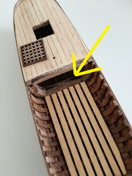

De vlonder is er ook ingelegd. Wat jammer dat je niets meer ziet van de spantenopbouw van dit bootje na het leggen van de vlonder.
De opening van het rooster is gemaakt. En van het rooster zelf heb ik de buitenrand gekleurd.
De pijl die wijst naar de opening vindt ik niet mooi. Ik wil hier nog wat aan doen. Ik ga mij hierover het hoofd breken. Als er niets lukt laat ik het maar zo.

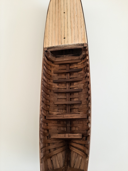

Inmiddels ben ik weer wat verder. Het dek is verder dichtgemaakt.
De liggende spantjes aangebracht en alles onder de spantjes gekleurd met Kolderstok midden eiken en daarna in de Danisch oil gezetBekijk bijlage 436866

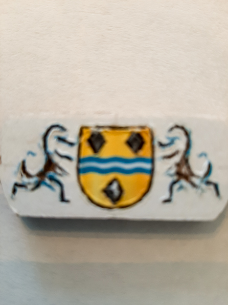

Hiermee ben ik aan de slag gegaan en dan is het de kunst van het weglaten met dit als resultaat

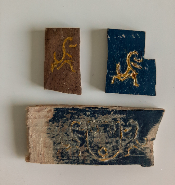

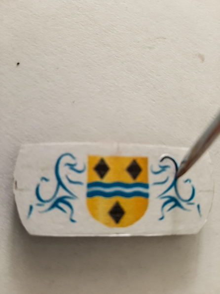

Dit resultaat heb ik verkleind en ben hiermee aan het experimenteren gegaan. Hier heb ik wel wat van opgestoken maar met de resultaten was ik niet tevreden.

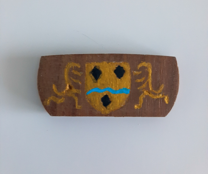

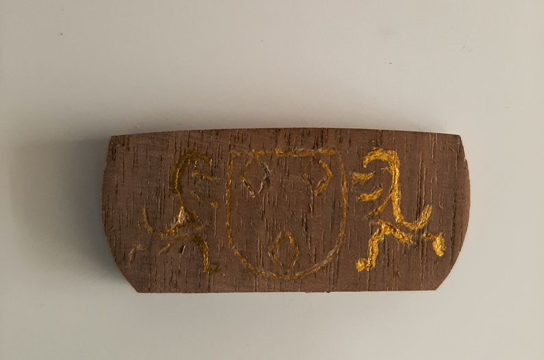

Toen ik voldoende vertrouwen had heb het aangepaste logo op het stukje notenhout gelijmd met de pritstift. Met een tot beiteltje geslepen kleine schroevendraaier het ik de contouren uitgezet.
Nadat dit klaar was heb ik de ontstane gleufjes gevuld met goudglit
Daarna het papier eraf geschuurd en de contouren verder zichtbaar gemaakt.

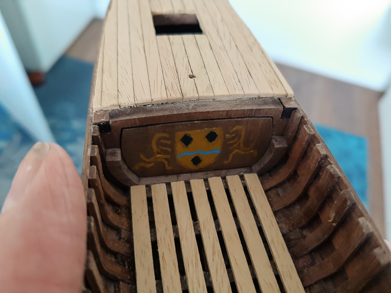

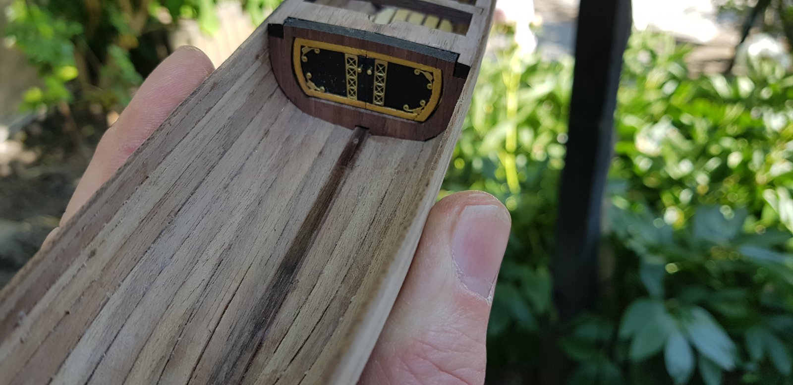

Nadat het geheel was afgewerkt was dit het resultaat waar ik wel tevreden mee ben
