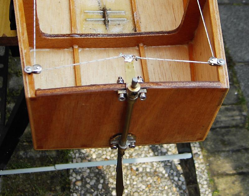

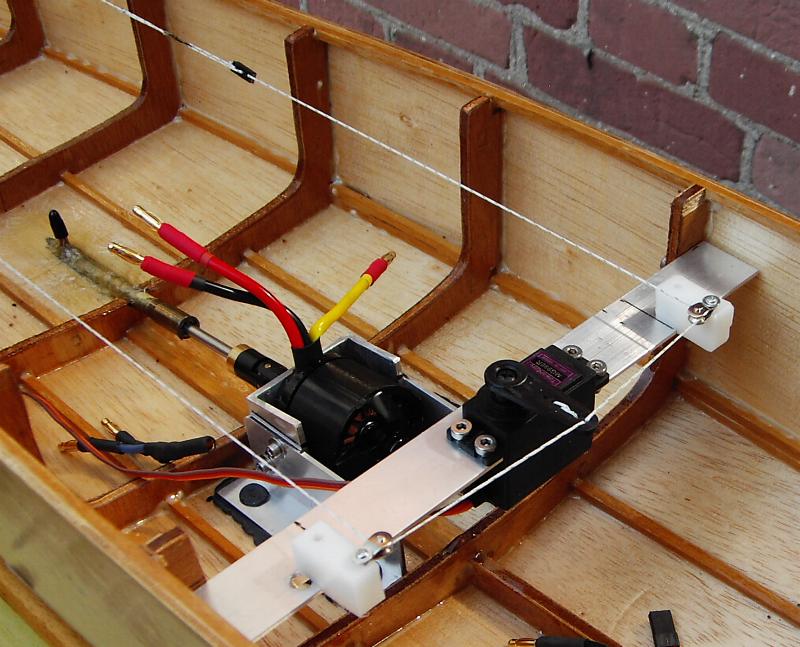

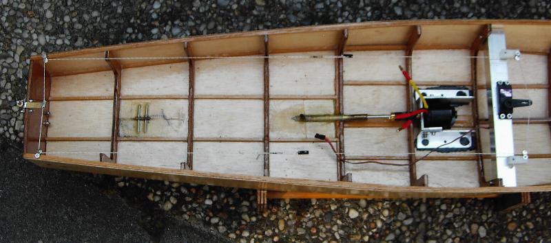

Het leek me wel leuk, om de roeraansturing 'origineel' te houden, iets, dat op een model van 110 cm natuurlijk gemakkelijker te realiseren valt dan wanneer het model een stuk kleiner is en elk gram telt.
Zoals je ziet, is de arm van de servo even lang als die op het roer en de hoek, die de lijn maakt, gelijk, waardoor het geheel spelingsvrij werkt.
Ik heb geen werkend stuurwiel in de stuurhut voorzien, dat is een gebbetje, dat je alleen op de wal zou kunnen zien...
Groeten, Jan.

Hoe spelingsvrij werkt die roeraansturing, als ik vragen mag?
De aansturing is verre van parallel, zoals de mijne...
Groeten, Jan.
Hallo Jan, er zit nul speling op want die draad staat behoorlijk strak. Ik heb eerst visdraad geprobeerd maar dat beviel slecht. Dat was te stug, lastig te knopen en moeilijk mooi strak te krijgen zonder ook weer niet te overdrijven (dat het te strak staat).
