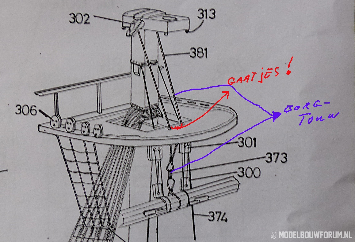

Nog één ding vergeten, de gehesen ra(s) krijgen een borgstrop. Hiervoor moeten twee gaatjes van één mm in de voorzijde van de marsen geboord worden, je kan ook het voorste marsgat gebruiken indien de steng niet tegen de voorkant van de mars zit en er dus een kleine opening overblijft. (alleen grote- en fokkemars, de kruisra krijgt géén borgstrop, daar deze geen zeil voert) zie foto,
Veel mensen laten dit soort details achterwege, maar het optuigen van het schip vind ik mooi werk en dit soort kleinigheden maken het helemaal af.
