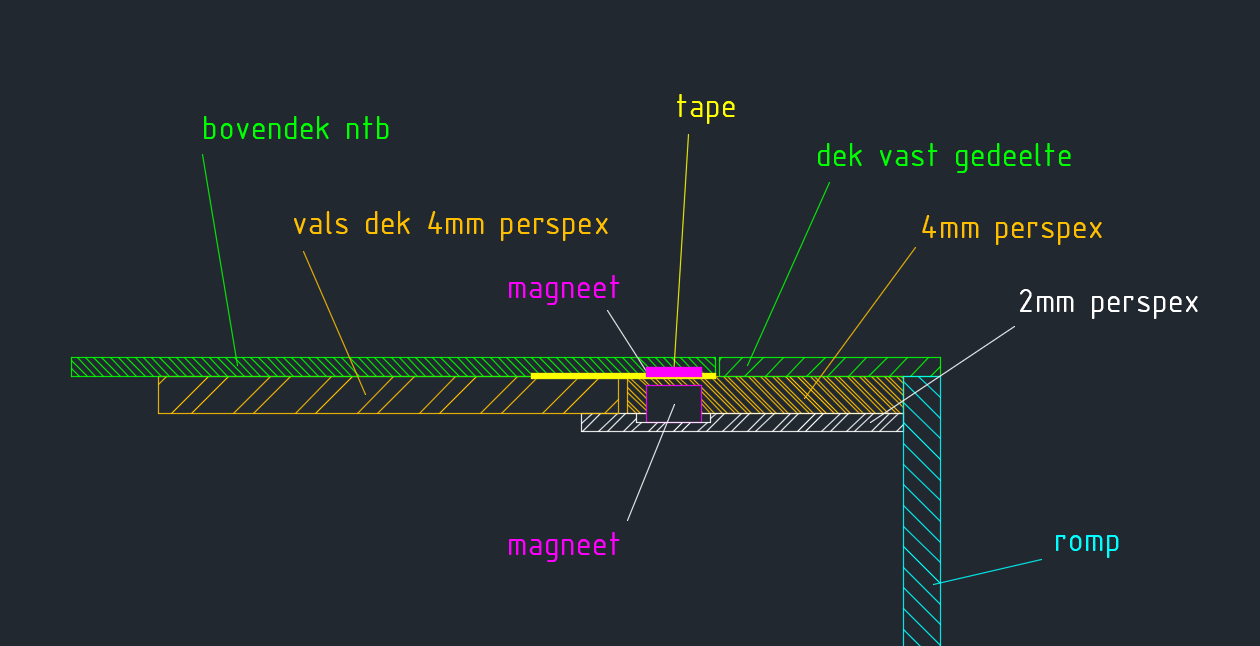

Ja Jan Pieter, ook mijn scheepjes zijn van binnen wel eens nat geworden. Ook wel eens dat de ontvanger het "begaf". Droog blazen en rest water laten verdampen. Meestal werkt het dan wel weer. Probeer de elektronica zo in te bouwen dat er geen water op drupt, eventueel een plastic zakje eromheen, of een platic doosje waar het in past. Schroefas in het vet (uierzalf) en axiaal goed opsluiten. Geen van mijn scheepjes lekt via de schroefas. Tankertje (avatar) en Smit Finland hebben een slechte afdichting waar het dek op de romp aansluit. Daar in de rand een pakking gemaakt van siliconenkit. Nu nog af en toe een paar druppels in het schip. Probeer alle losse delen te fixeren met magneetjes. Impregneer de binnenkant van de romp ook, opdat er geen water in de huid trekt en die gaat scheuren. Leg onder in de romp wat papieren zakdoekjes en na elke vaarsessie controleren en de boot een paar dagen open laten staan. Fijn dat je een en ander aan hebt kunnen passen en dat het allemaal wat beter loopt. Wens je verder veel vaarplezier. Gr. Klaas.
