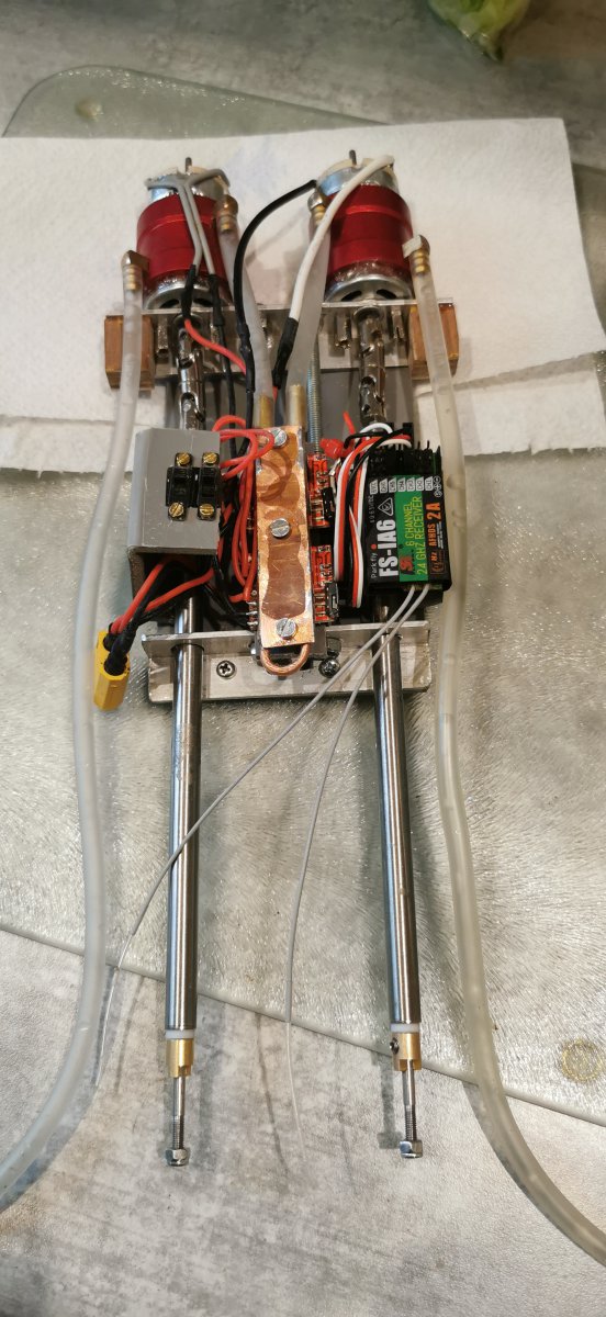

    Op 3S gaat het aardig sneller. De romp komt verder uit het water en het schroefwater blaast wat venijniger weg. Mooi dat die regelaartjes heel blijven. Heb er ook twee om wat mee te experimenteren bij de Lego. Er zou een rem op moeten zitten, maar daar merk ik weinig van. Aansturen doe ik ze met een servotester. Is dit bootje een dubbelschroever? Gr. Klaas.
  2. Fokko 66
    Fokko 66
    Lid geworden:
    3 sep 2017
    Berichten:
    1.411
    Locatie:
    Winschoten

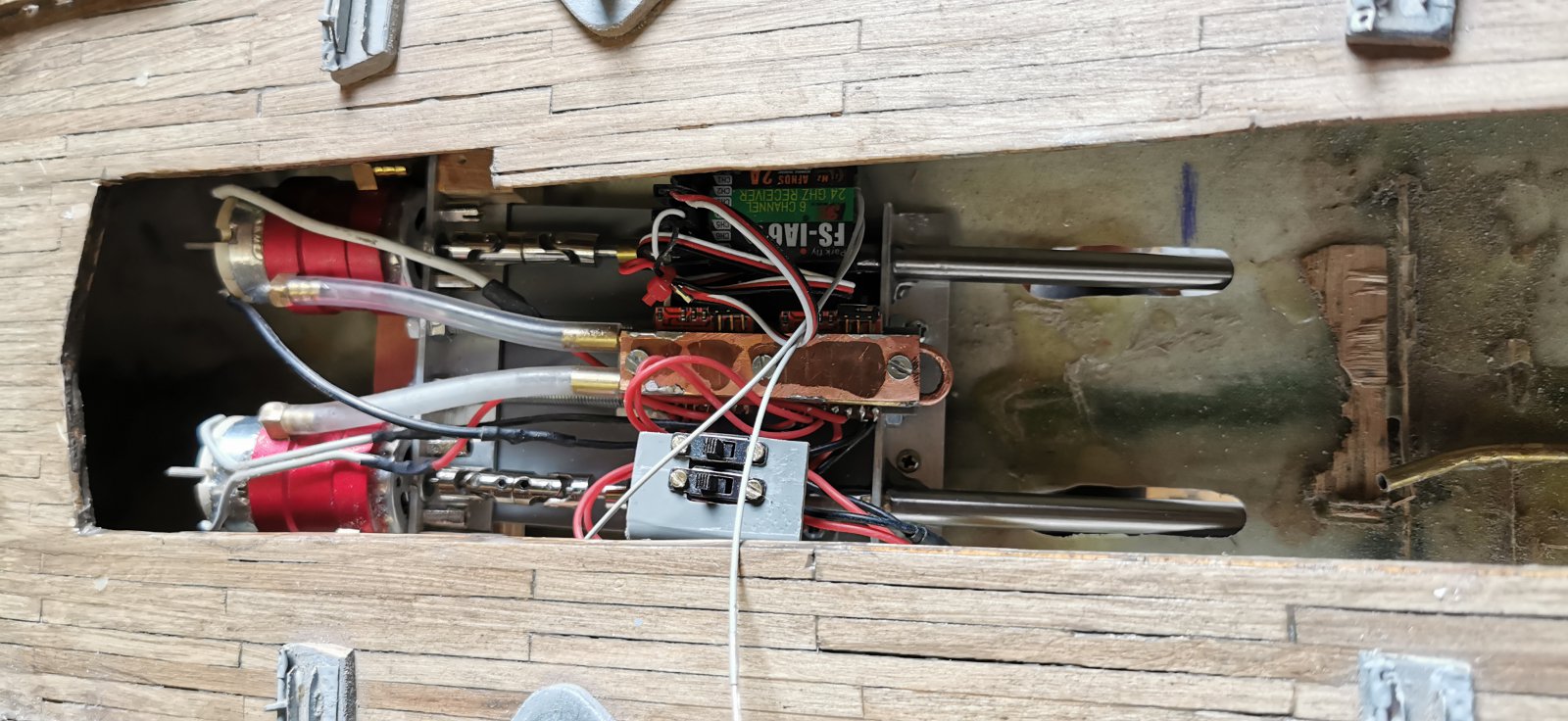

    Als je goed kijkt zit er een microschakelaar of eigenlijk een nanoschakelaar op het printplaatje.
    Daarmee kan je de remfunctie in of uitschakelen ( is ook hoorbaar door het geluidje als je er spanning op zet, geeft een ander deuntje ).
    En ja, dit is de dubbelschroever, de enkelschroever staat nog op de werkbank.
    Tevens zie je dat de beide esc's in het midden onder de koperen koellichaam zitten en middels waterkoeling gekoeld worden.
    Volgens de brochure moeten ze 8.6v aankunnen, dus als ze op 3S een lang en gezond leven hebben, geen idee.
