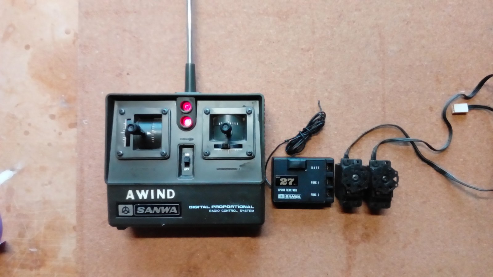

    Heeft iemand een zelfde of vergelijkbare zender?
    Het gaat mij om de lengte van de antenne als deze maximaal is uitgeschoven.
    Ik mis nm.de top.
    Zoals hij nu is heeft de antenne een lengte van 21cm ingeschoven en 56,5 cm uitgeschoven.
    Ik heb een vermoeden dat het ontbrekende deel ongeveer 18cm zou moeten zijn geweest.
    De antenne is dik 6mm en heeft een M3 aansluiting.
    En waar eventueel te koop?

    Bij deze volg ik vanaf nu de topic :)
    De totale lengte van de antenne, uitgeschoven, zou volgens mij dan 75cm moeten zijn.

    Bedankt voor het aanbod, maar mag je een antenne wel verlengen?
    Ik ben nm.van plan om hem daadwerkelijk te gaan gebruiken.
    Wil mijn eerste RC zwever gaan bouwen en deze zender/ontvanger en servo's hier voor toepassen.
    Als de lengte niet echt een groot verschil uitmaakt, dan zou ik een Futaba antenne kunnen monteren.

    FM antenne heeft toch een vaste lengte nodig?
    Net als ontvanger antennes.
    Ingeschoven antenne zal bij bootje of auto niet zo veel uitmaken. Maar bij een vlieger is de afstand groter. Range checks deed je met ingeschoven antennes.
    Zend trap moet vermogen kwijt kunnen.
    De dikte maakt niet veel uit, dat is praktische overweging.
    Lengte op een Graupner MX22 104 cm
    Lengte op een MPX Evo-9 100 cm
    Maar zal ongetwijfeld naar optimum ingeregeld zijn.

    Jef, Piet,Bas en Shadesinblack, bedankt voor jullie adviezen, voorstellen etc.
    Ik heb een nieuwe antenne weten te vinden en wel van het merk Futaba.
    Blijkt dezelfde maatvoering te zijn als die van Sanwa.
    Buitendiameter 6,15 MM

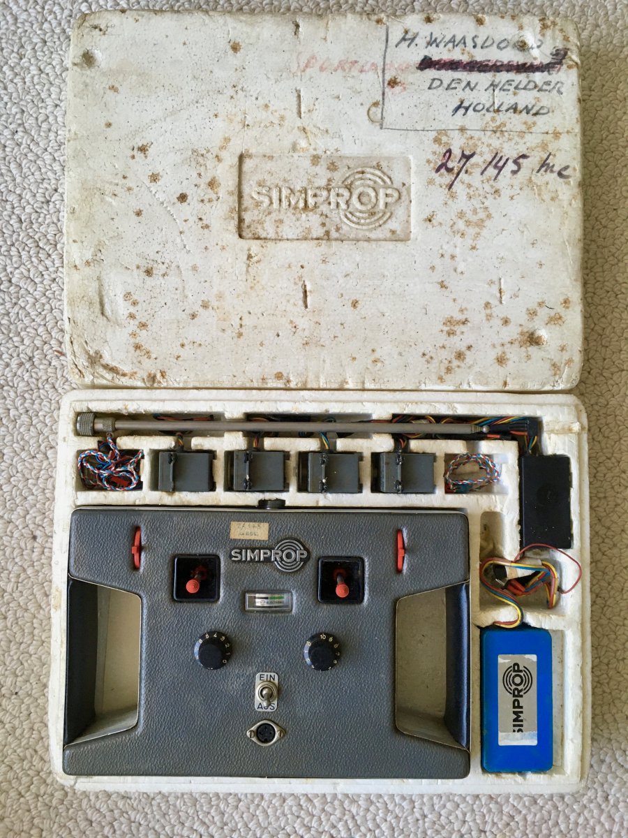

    Hoi zender nostalgisten, wie kan mij hier meer over vertellen?
    Vandaag in bezit gekomen

    Zooo!:beer:
    Een oude zender van Hans Waasdorp.
    Tja, een Digi 4, naast de Bonner Digimite één van de eerste betrouwbare proportional sets die -rond 1965- in Nederland op de velden te zien was.
    Is de bedoeling dat we die ook weer werkend krijgen?...;)
    Ik zal eens graven of we daar nog docu van hebben.
    Die grijze D-502 servo mechanieken kwamen rond 1970 op de dumpmarkt.
    Een printje met electronica was snel zelf gemaakt en toen konden we eindelijk ook meerkanaalsvliegen....
    Vervanging van de motor door een state-of-the-art Mitsumi bracht de betrouwbaarheid op een aanvaardbaar niveau.

    Tja Bruno, zou zomaar leuk kunnen zijn....de DEAC's vervangen en kijken wat ie nog wil.

    Oude NiCad’s kan je denk ik wel afschrijven.
    Zou ze niet meer proberen te laden. DEAC is later Varta geworden.
    Heb nog een paar van die celletjes. Maar als je goed kijkt, is de cel geperforeerd door zuur.
    Je kunt natuurlijk uit hout een gelijkend kokertje draaien en daar een ronde LifoPo4 cel in steken?
