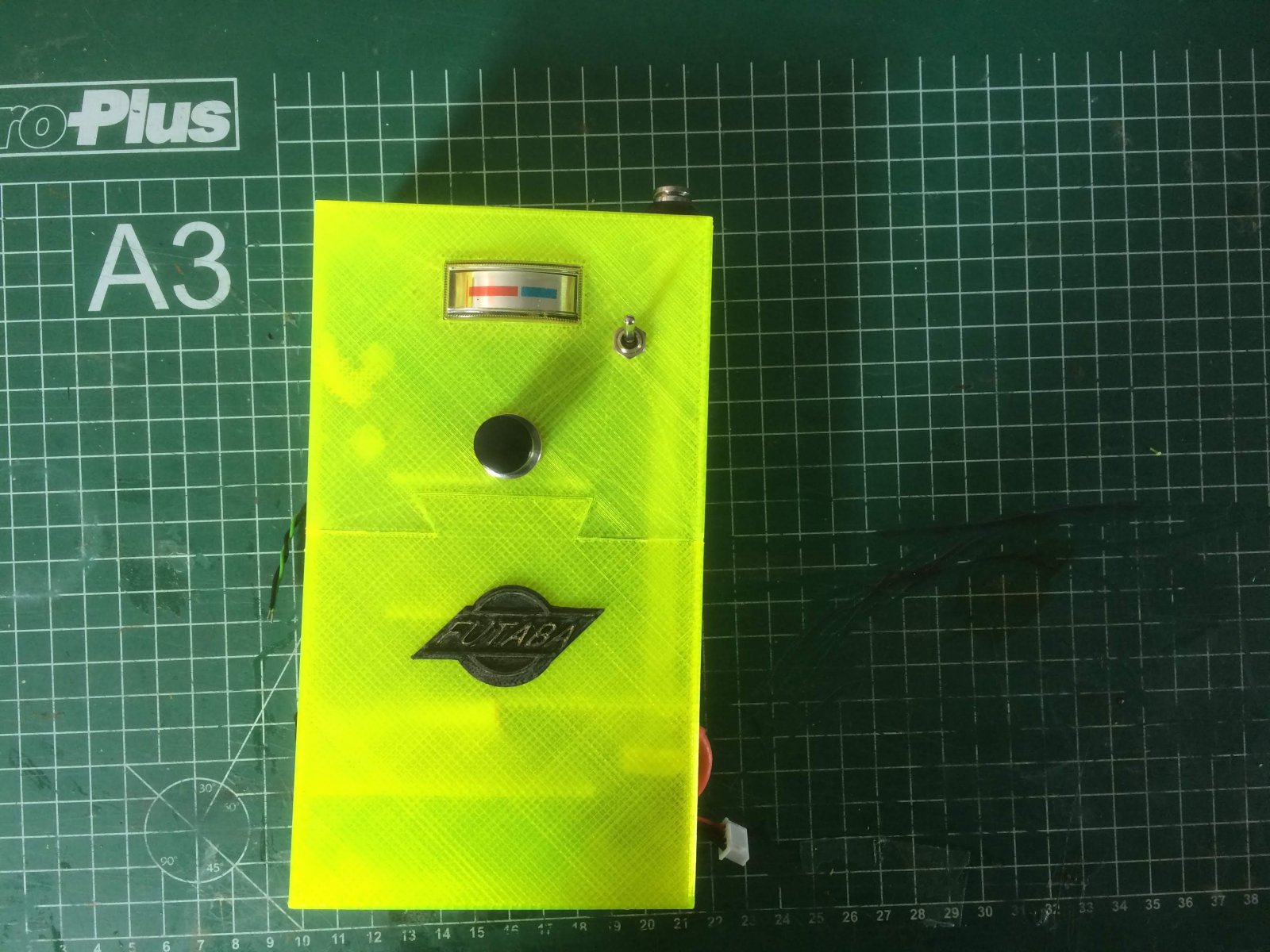

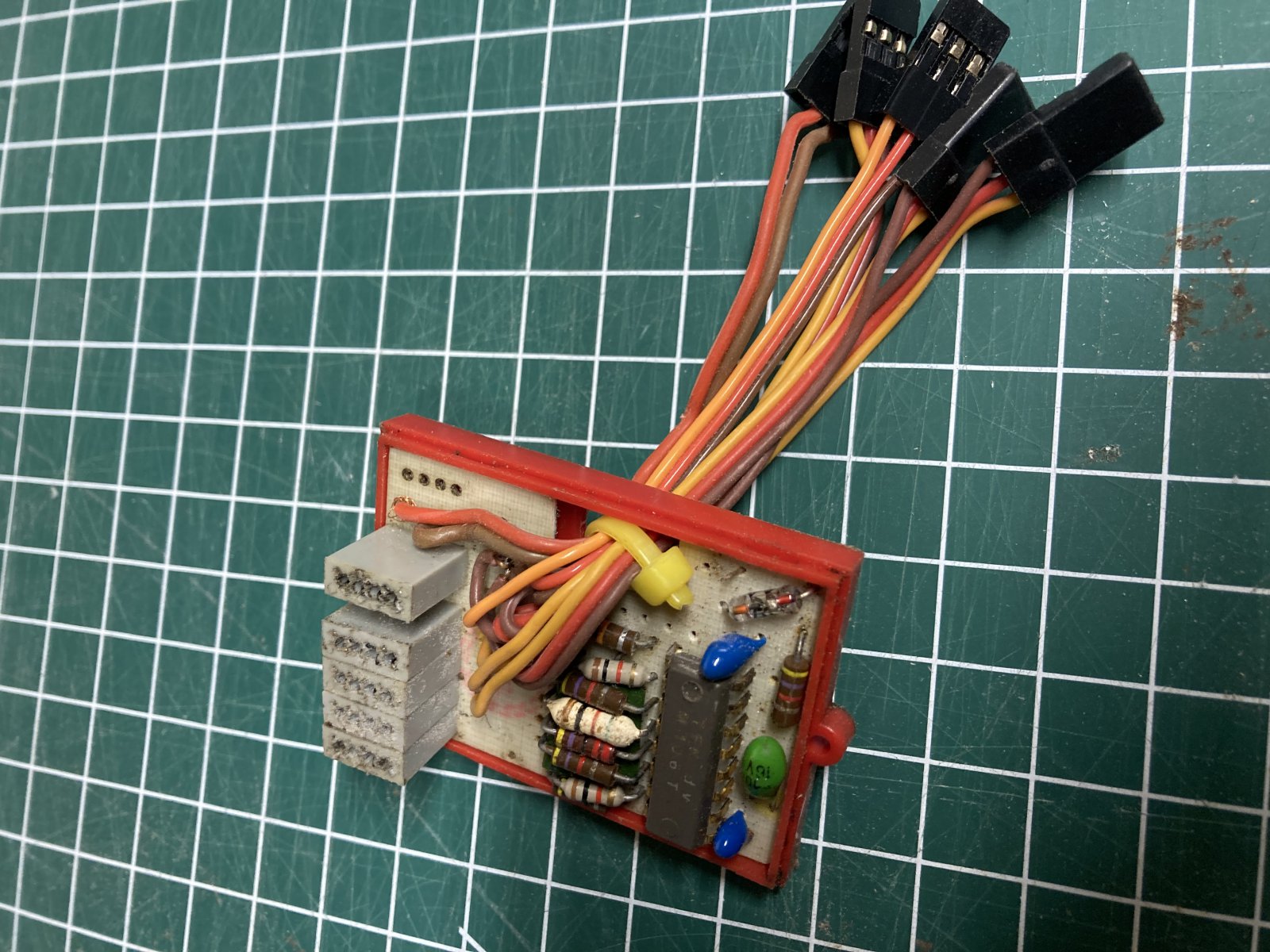

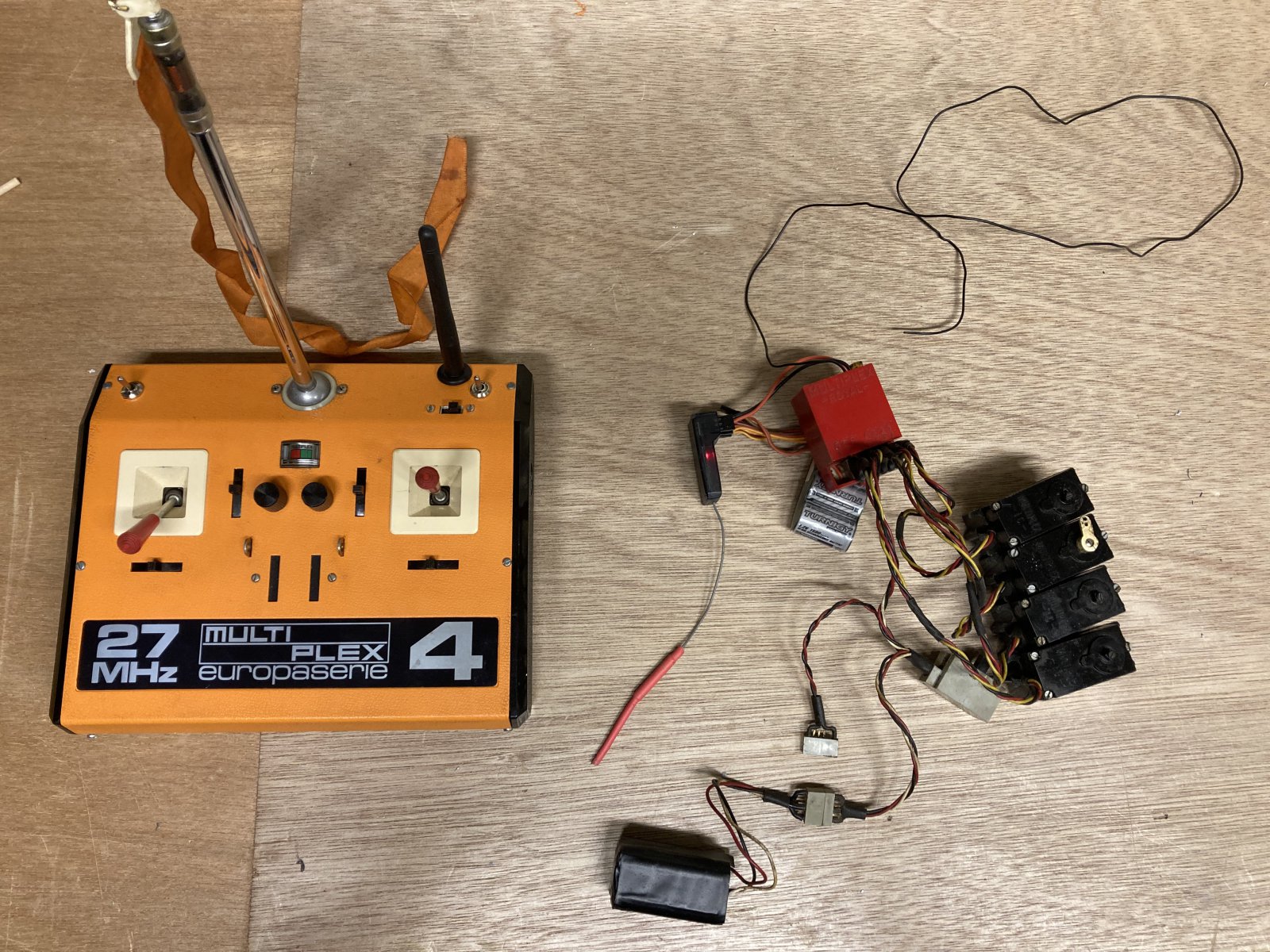

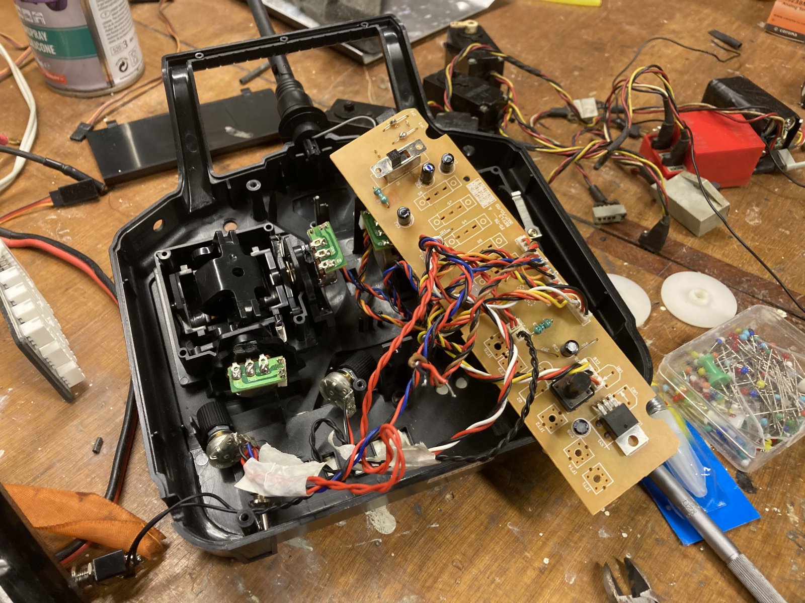

Wat deel in de zender is nu exact de 2,4 ghz module? Groene print links boven?
En alleen de knuppels aangesloten, de rest origineel?
Hallo Micropropverslagschrijver,
Alleen de behuizing met de stuurknuppel
Mechanismen en de power meter zijn origineel. Al de rest, inclusief de potmeters op de stuurknuppels is vervangen.
Hier de donor;
Ja... is zeer mooi gedaan...
De vraag was... omdat het moederbordje aller... iets vintage oogde... haha...
Keurige conversie... Top!
De potmeters van de donor hebben een ander gedrag. In het middenbereik veranderen ze sneller van weerstand als aan de uiteinden. Ik denk dat dit dubbel-logarithmisch is. Met de originele potmeters bewogen de servo’s maar heel weinig, terwijl zowel de originele als de donor potmeters 5K zijn.

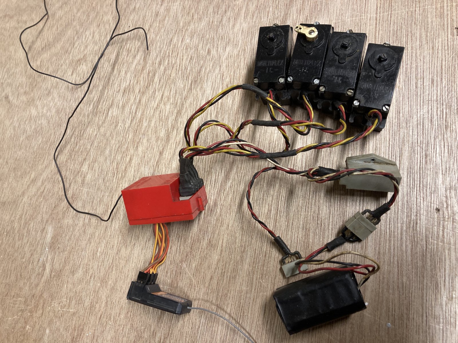

Op een varta deac na is nu alles klaar. De ontvanger heb ik “doorgelust”: servo’s en accu.
De 2.4 GHz ontvanger verstoppen natuurlijk. De zender kan ik aan de PC koppelen om draairichting, middenpositie, dual rate en een mixer te programmeren.

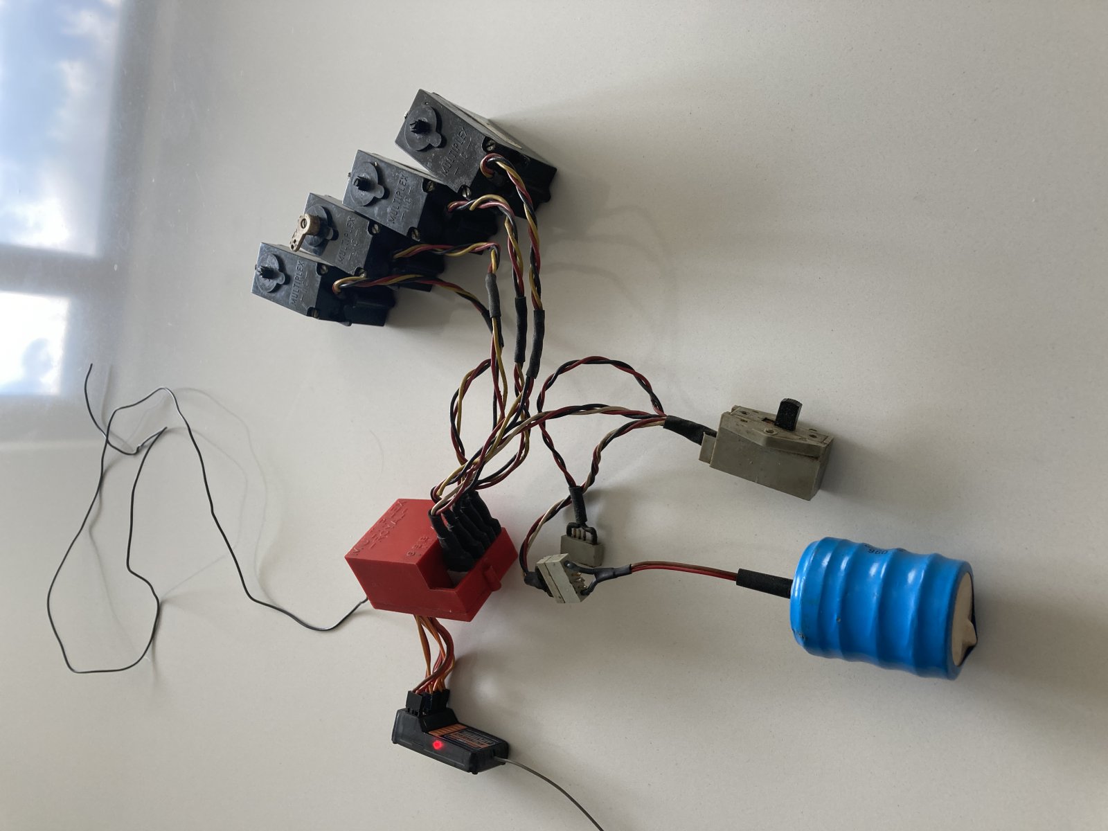

Misschien druk ik me wat ongelukkigg uit. Bij de set hoorde origeneel een 4 cellen accu(platte ronde cellen) in onze vereniging heeft men het dan over een DEAC. Ik heb er inmiddels een oude, en het is een NiCd. Deze dient ter decoratie. Verborgen komt een moderne NiMH accu. ik kon geen NiMH cellen vinden met de juiste ronde bouwvorm. Ze waren allemaal iets langwerpig
Maar ik zal zeker nog eens verder zoeken.

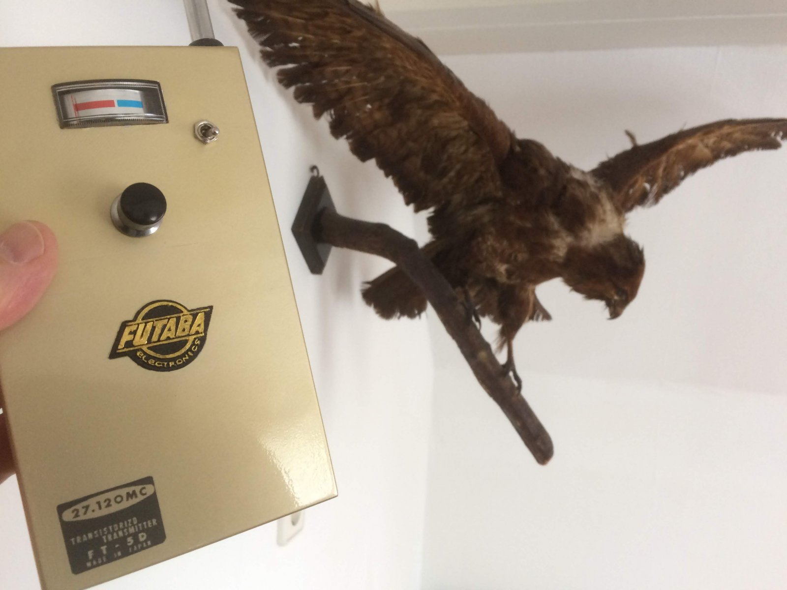

Van de piepers! Een Futaba FT 5 D... dat was verdomde luxe!
Hier een minzame 3 D... wat een armoe... geen voltmeter... behoorlijk telemetrisch verschil :)
Met een voltmetertje kon je een ander de ogen uit tippen...
Ergens in 1975 in handen gedrukt gekregen. Toen verdwenen... bleek in de radioverzameling

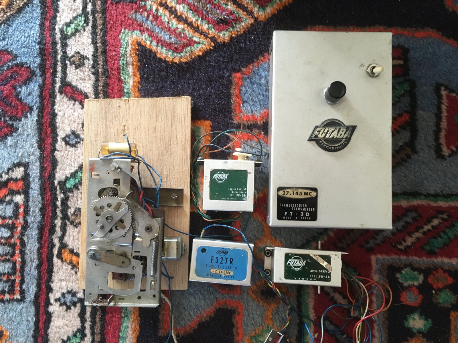

Destijds had ik alleen de foto's van internet en aan de hand daarvan heb ik de Futaba éénkanaals zender nagemaakt. 3D geprint en voorzien van een 2.4 ghz module e.d. Achteraf bleken de maten iets groter te zijn dan het origineel en de sticker voorop klopt niet. Deze uitvoering was een FT 5S en geen FT 5D . Een namaak van mijn eerste radiozender ooit en in 1968/69 gekocht bij van der Scheijde in Amsterdam.
( maar wie ziet dit, ja jij misschien?)
Inmiddels wel een origineel Futaba setje te pakken gekregen, bijna compleet met uitzondering van de Futaba 3PN servo (de roerservo). Wil je die niet kwijt? ( :) kwijl, kwijl, kwijl).

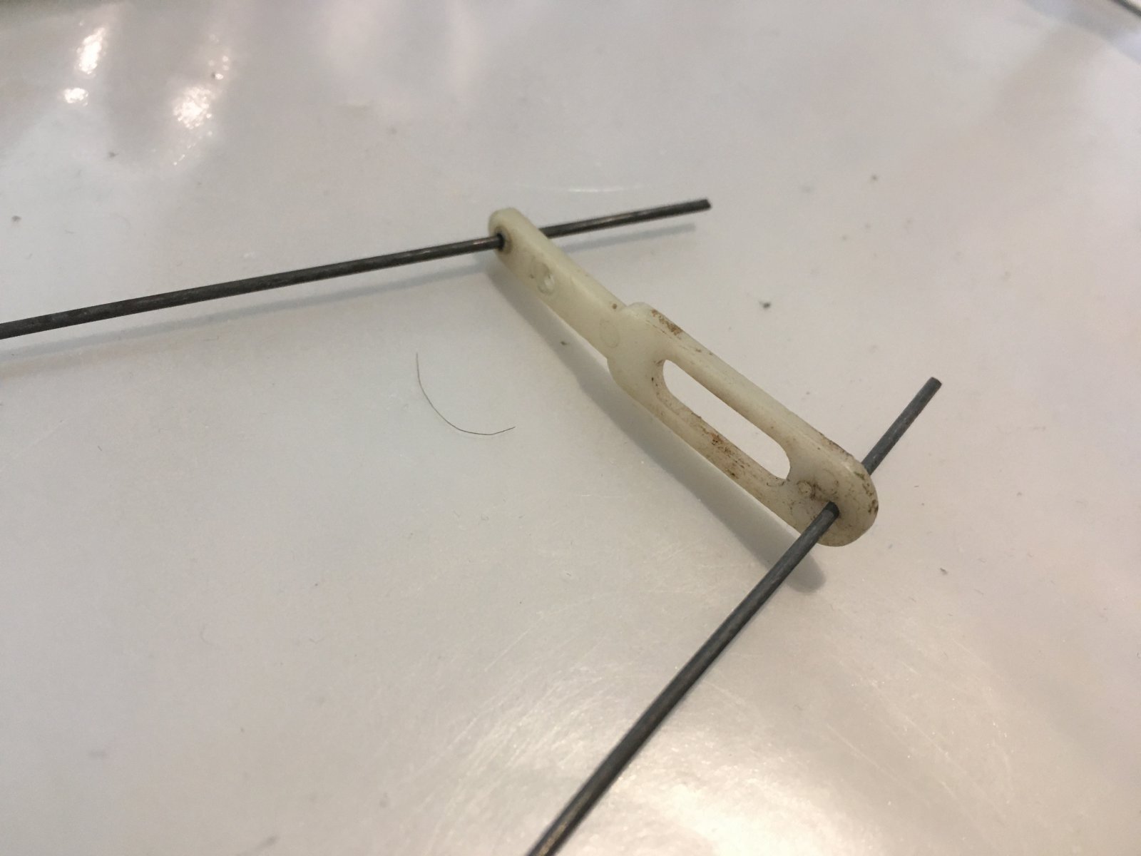

@henk, De FT-3D
Waar was toch die hevel...
waarvan ik wist dat ik hem nog had...
Wel... aan mijn levensproject...
het dingetje iets is iets beduusd...
't zit al ettelijke decennia zo...
Direct uit het laatje van het geheugen...
Aangezien ik van het model alles in een doosje zit, zal het bijbehorende
busje er vast ook tussen zitten... maar zal geen halszaak zijn..
Jammer dat het niet direct mee kon met de zending...
Of het afstandsbusje er nog is... schroefje... kan ik niet beloven.
Maar als je wat maten hebt... kan ik wat meten...

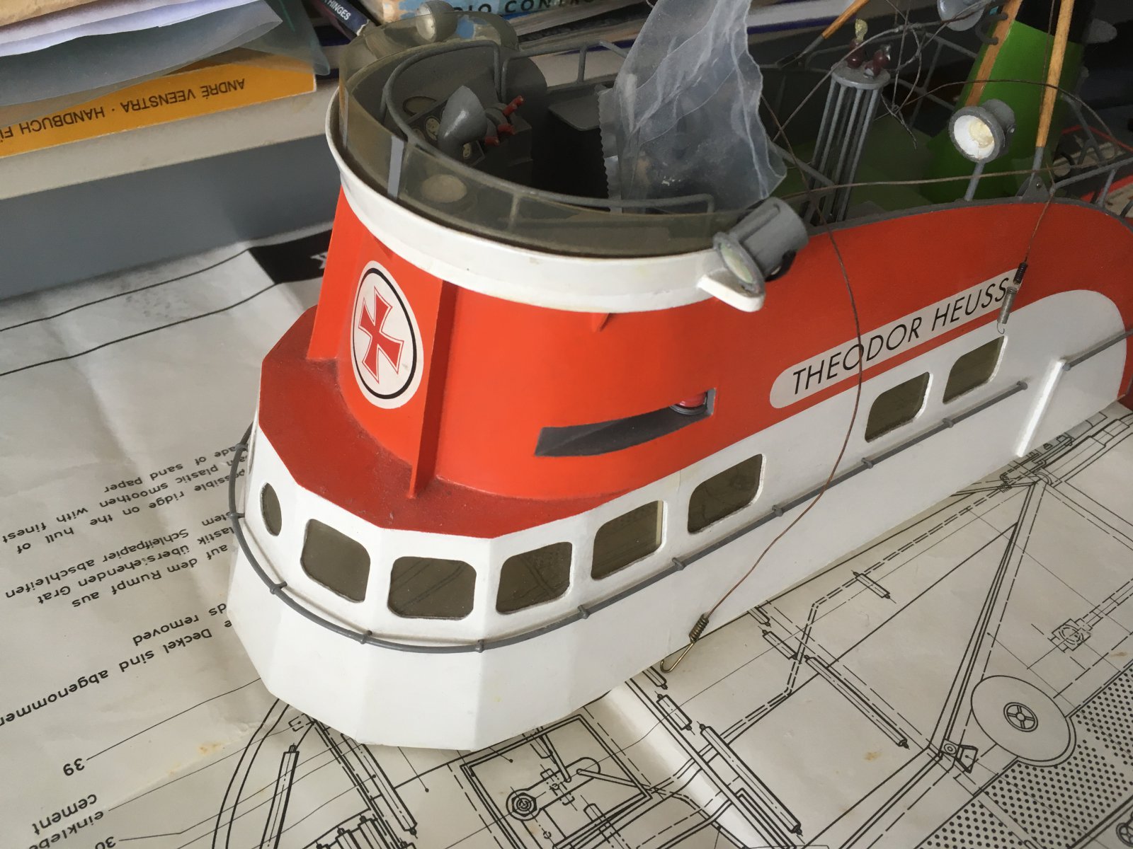

Een reling... voor een antiek Graupner gevalletje uit de jaren 1960...
Een varend model nader tot het PH-SAM gebeuren... thans even in focus op de bouwplank...
https://www.modelbouwforum.nl/threa...ie-van-een-theodor-heuss.268191/#post-3990963

Da's mooi Bas! Dat maakt de FE-3B motorservo kompleet. Busje hoort 8 mm lang te zijn en 5mm buitendiameter.
Ik heb de zaak nog niet aan't spelen in de oorspronkelijke configuratie. Alle snoertjes e.d. moeten opnieuw gesoldeerd worden en mogelijk vervangen. Maar ja wat wil je na zo'n lange tijd in een studentenhuis en op zolder bij je ouders.
De roerservo de FR-3B 3 positie servo heeft één uitgaande as die aan beide zijden van de servo uitsteekt. Aan één zijde zat een ronde servohevel, aan de andere kant hoort er ook één te zitten. (niet perse noodzakelijk maar in bepaalde gevallen handig). Toen ik het kastje van de motorservo openmaakte om de binnenkant te inspecteren rolde dit servoheveltje er uit. Tamelijk komisch.
Het lijkt er op dat het een komplete set met alles erop en eraan gaat worden.:beer:
