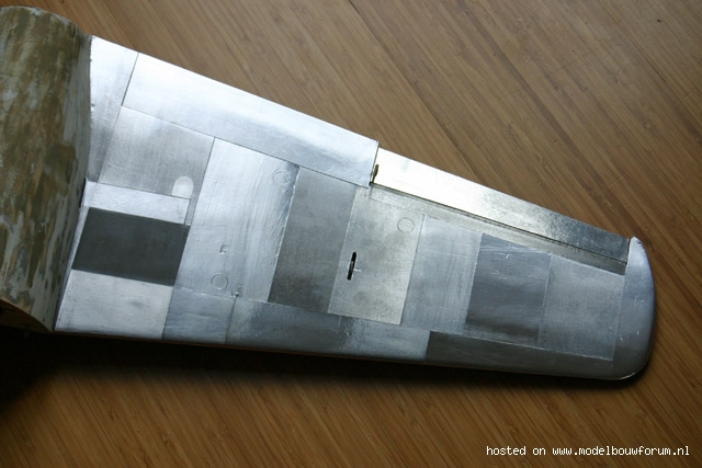

Zo, een beginnetje is er.
Langzaam krijg ik de slag een beetje te pakken.
Ik ben maar begonnen met de onderzijde van de vleugel, die zie je het minst :mrgreen:
Na wat geëxperimenteer krijg ik met een 'doezelaar' en staalwol de beste resultaten (meest linkse panelen). Het is belangrijk om een goed stukje alu zonder kreukels te hebben en dat voor het aanbrengen al zo vlak mogelijk te strijken.
Als je dan het schutpapier er nog af krijgt zonder dat het folie kreukt, kan er bijna niets meer mis gaan.

Bram,
Een doezelaar is een soort papieren potlood, dat gebruikt wordt voor oa het 'doezelen' van houtskoolschetsen.
Ton,
Het op maat maken doe ik door de panelen met tape af te plakken en het paneeltje met de genoemde doezelaar aan te drukken. Zelfs hiermee kan het misgaan, omdat het alu erg zacht is en er zo een buts in zit. Ook het even stevig aandrukken met bv je nagel is niet aan te raden op een balsa kist, ook al heb je hem geglast.
Jouw 'scheur'methode vind ik niet zo prettig werken omdat de randen van het alu dan erg uitrekken. (ligt misschien aan mijn alu). Makkelijker vind ik het om gewoon met een scherp mesje langs het plakband te snijden (kost wel veel mesjes).
Zo kan je ook eenvoudig spelen met de afstand tussen de panelen en heb ik ze bv bij de flaps en wieldeuren iets breder gemaakt.
Ik zal de volgende keer wat 'alumineren-in-aktie' plaatjes laten zien.
