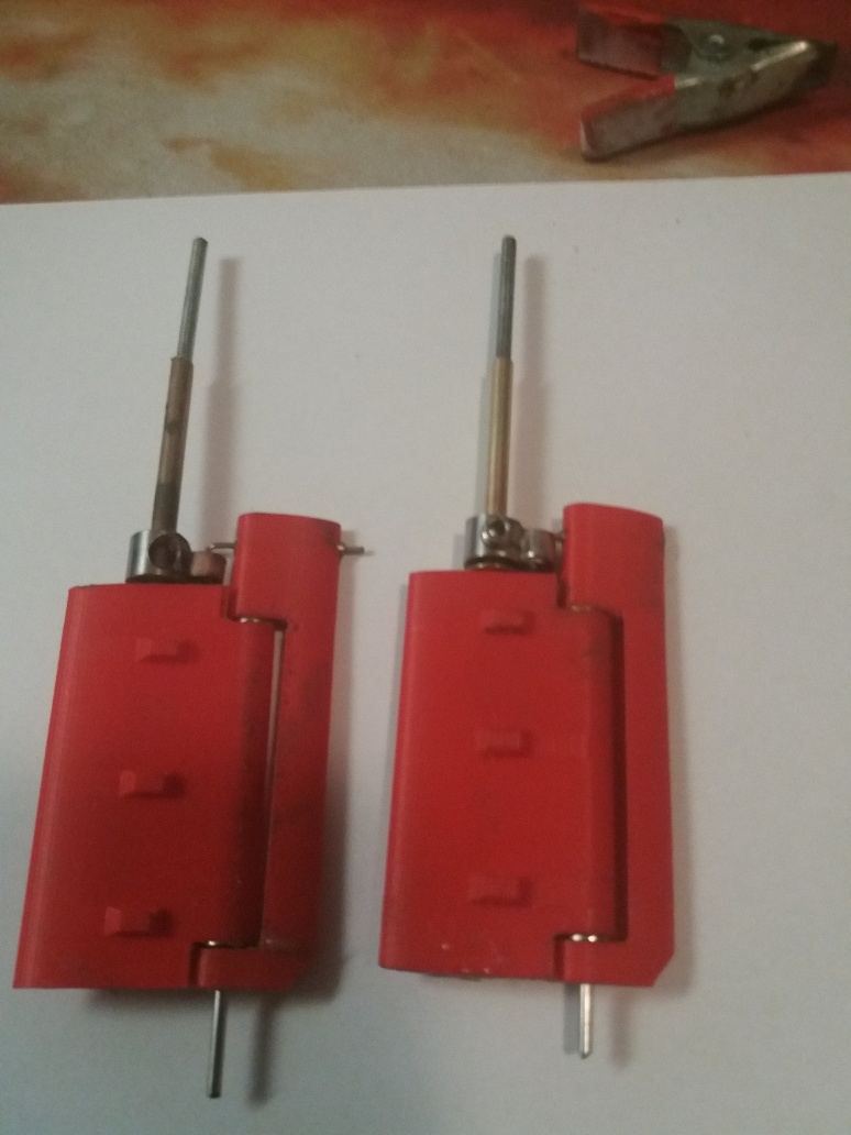

    Twee Becker roeren. Is voor mij 3D geprint. En heb deze verder aangepast voor de Kasteelborg.

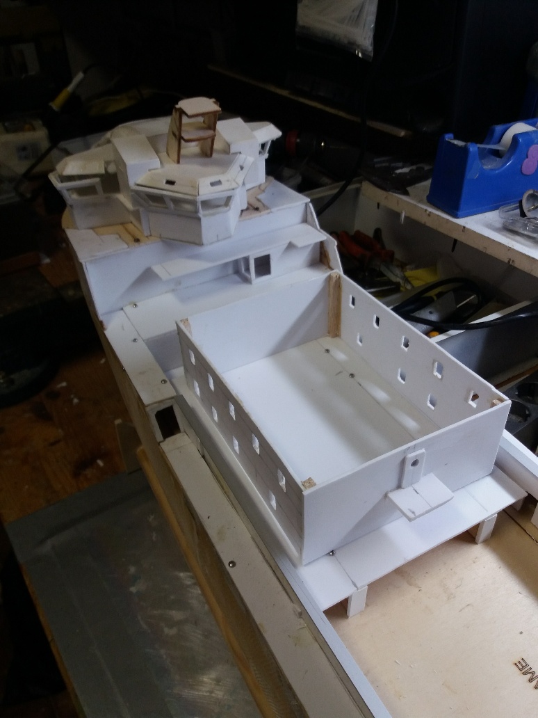

    Foto a4.jpg Maar eens begonnen aan de opbouw het manschappen verblijf. Hier moet later de Ampelman (walktowork) op komen.
    Vind het een crime om alle ramen mooi vierkant te krijgen. Heb ik nog geen goede oplossing voor. Verder heb ik nog geen goede manier om de vele railingen te maken

    Ha Karel ik heb voor mijn schip een malletje gemaakt die ik er dan overheen leg. Daarna met kleine sleutel vijltjes net zolang vijlen tot het raam gelijk is aan het malletje. Wel stoppen als je de mal bereikt hebt, anders wordt je mal steed groter.
    Er is inderdaad niets zo vervelend als scheve ramen.

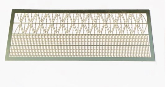

    Railingen heb ik hoop ik opgelost. Via Ali expres geëtste staanders besteld schaal 1:100.
    Moet rond 19 december binnen komen

    Heb een vierkant balkje met schuurpapier beplakt en zo de raampjes bij gevijld. Ziet er al veel beter uit.
    Voor de rest van de te maken raampjes ga ik ook een malletje maken. Goeie tip Roelof
