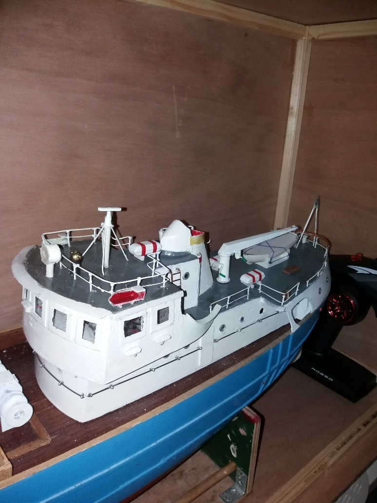

    Zo ziet het totale plaatje er dan uit. Aan de voorkant 6 cm verlengt en aan de achterkant 5 cm verlengt.

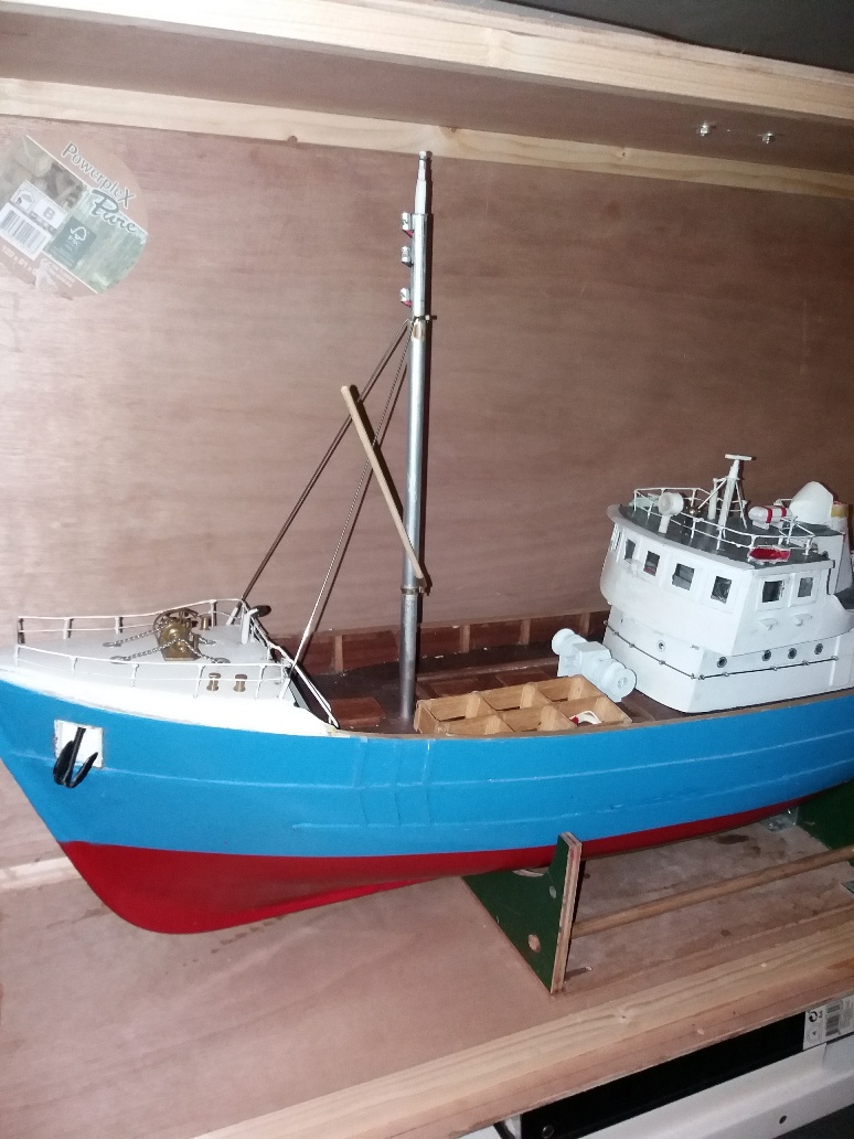

    Moet echter eerst een vistrawler (Nordkap 476) vaarklaar maken voor dit seizoen. Ben dus met twee projecten bezig. De Nordkap 476 en de Kasteelborg.

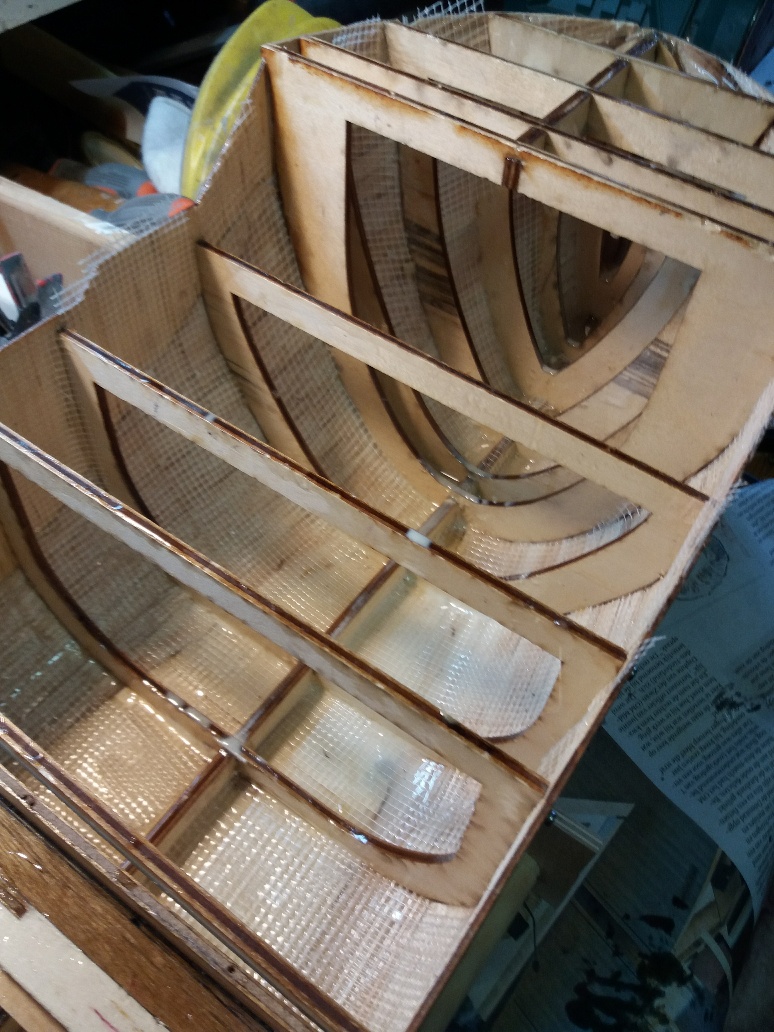

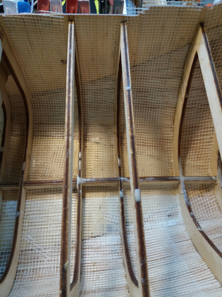

    Na bijna 1,5 jaar de bouw van de Kasteelborg weer opgepakt. Ik heb in tussentijd de Nordcap (vistrawler afgebouwd.) Deze is nu zo goed als klaar dus heb ik nu weer tijd voor de Xbow.
    Vanmiddag de romp aan de binnenkant voorzien van verstevigingsband

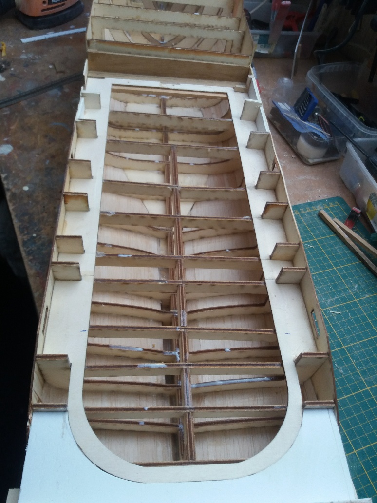

    Hengelo Ov

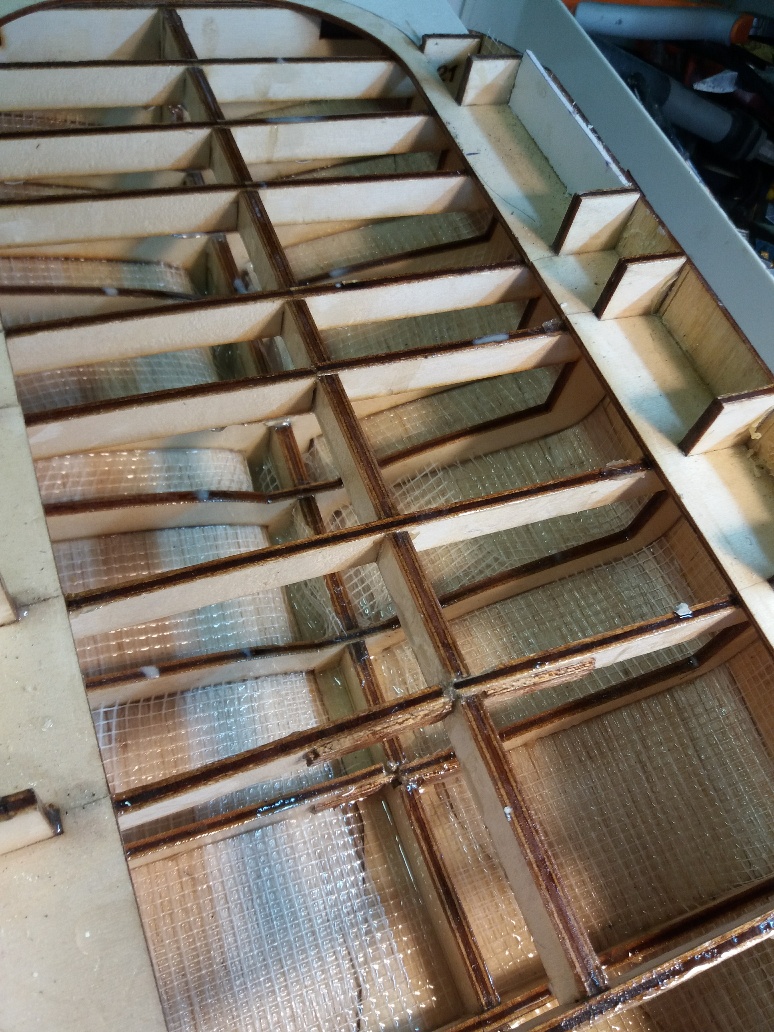

    En daarna afgewerkt met lamineer epoxihars.

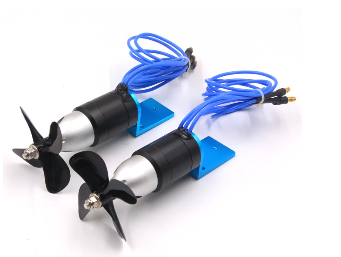

    Ben nu aan het nadenken of ik ga werken met underwater thrusters thruster extern.jpg

    Vind beide opties wel interessant. temeer omdat er ook nog een boegschroef in komt.
  14. k-k
    k-k Vriend van modelbouwforum.nl Forum veteraan
    Lid geworden:
    12 jul 2012
    Berichten:
    14.341
    Locatie:
    Oostvoorne
    Misschien een optie om van die underwaterthrusters azipods te maken. Gr Klaas.

    ja Klaas dat was ook de bedoeling. Kon even niet op de naam komen. Geeft wel meer problemen om de doorvoer door de romp inclusief de bedrading waterdicht en slijtvast in orde te maken. Zoals je ziet zit de bedrading achter op de thrusters./ Is allemaal wel op te lossen. Maar weet nog niet wat ik de beste (mooiste)uitvoering zal vinden

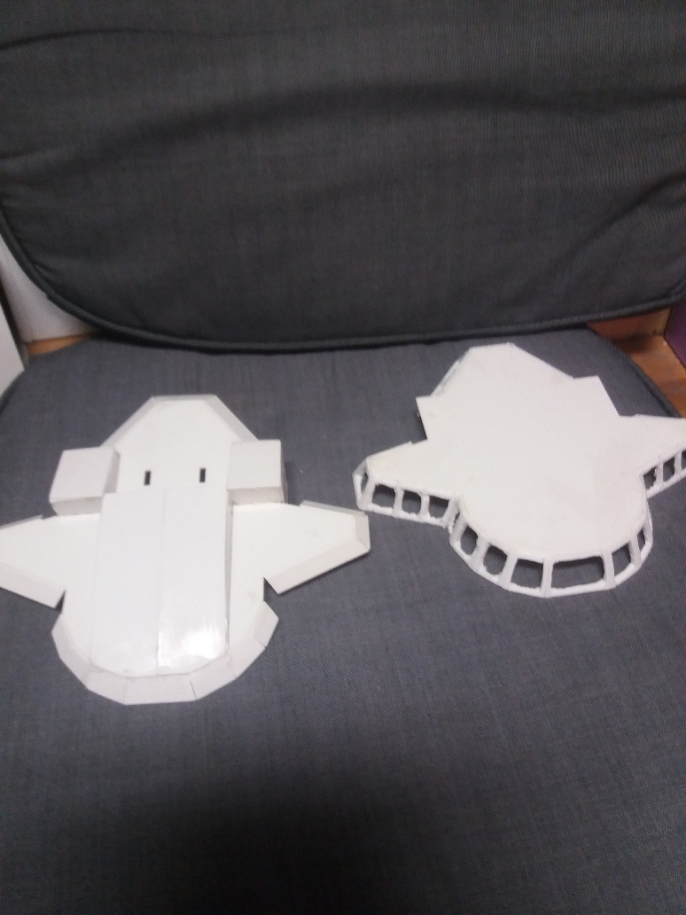

    De epoxihars moest drogen en dat kon door het slechte weer niet buiten. Omdat bij het uitharden dampen vrij komen die niet zo gezond zijn ben ik even uit mijn werkplaatsje weg gebleven.
    Ben in de woonkamer aan de slag gegaan met de samenstelling van het de
    Het dekhuis bestaat grofweg uit 2 delen. De boven en onderkant Helaas zijn de de ramen blind uitgevoerd en dat vind ik niet zo geslaagd. met een beetje fantasie kun je zien hoe de delen (gevouwen) moeten worden
    het eindresultaat is dan ongeveer zo
    Heb alle blinde ramen mm voor mm uitgeboord en toen met een scherp mesje open gesneden. Moet nu nog veel vijlwerk gebeuren om het mooi te maken. De meeste Dremelachtige hulpmiddelen zjin te groot of het ABS smelt bij het bewerken. Dus vijlen is de beste optie op dit moment. Heb al wel kleinere hulpmiddelen besteld maar die zijn nog onderweg

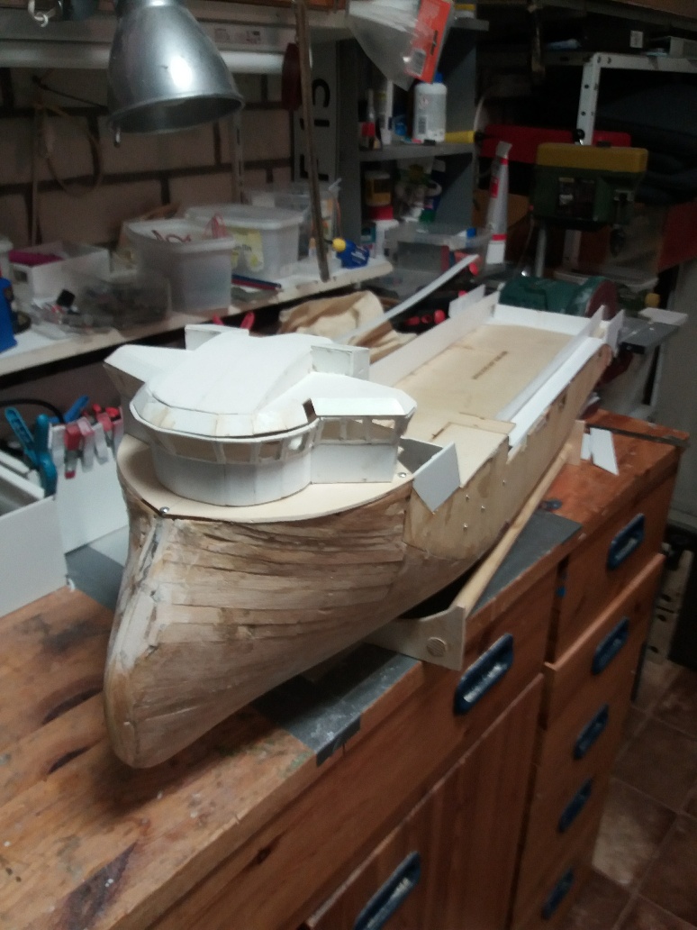

    Ik heb ondertussen veel meer detail foto's kunnen bemachtigen via Youtube en heb daar screenshots van kunnen maken. En dan blijkt dat er veel meer aangepast moet worden dan ik in eerste instantie dacht.
    De dekken moeten nog meer worden ingekort. En het dekhuis moest hoger gemaakt worden. Het valt toch tegen om alleen van foto's alles na te bouwen. Je mist geregeld de maatvoering en plaatsing van diverse details.
