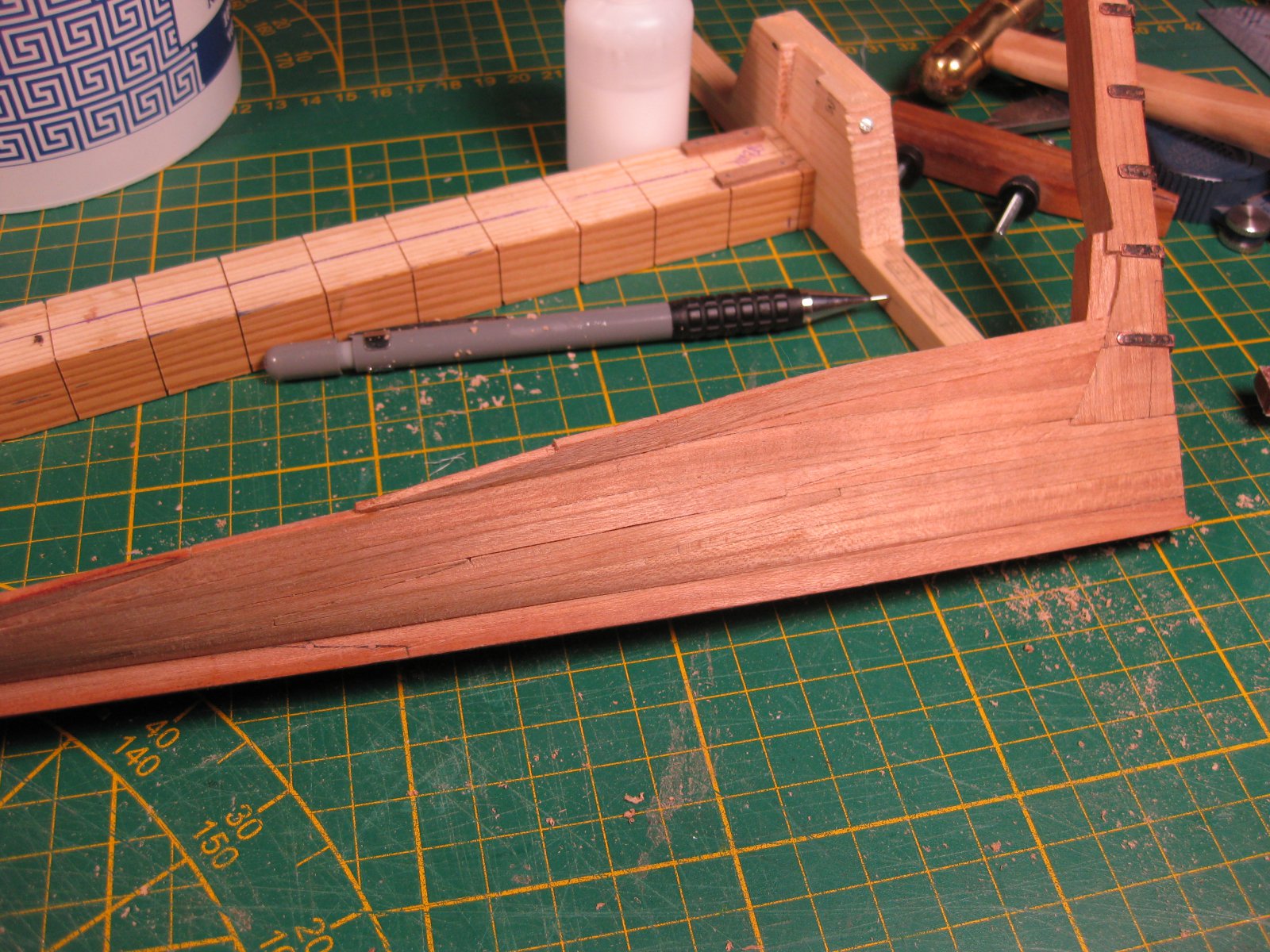

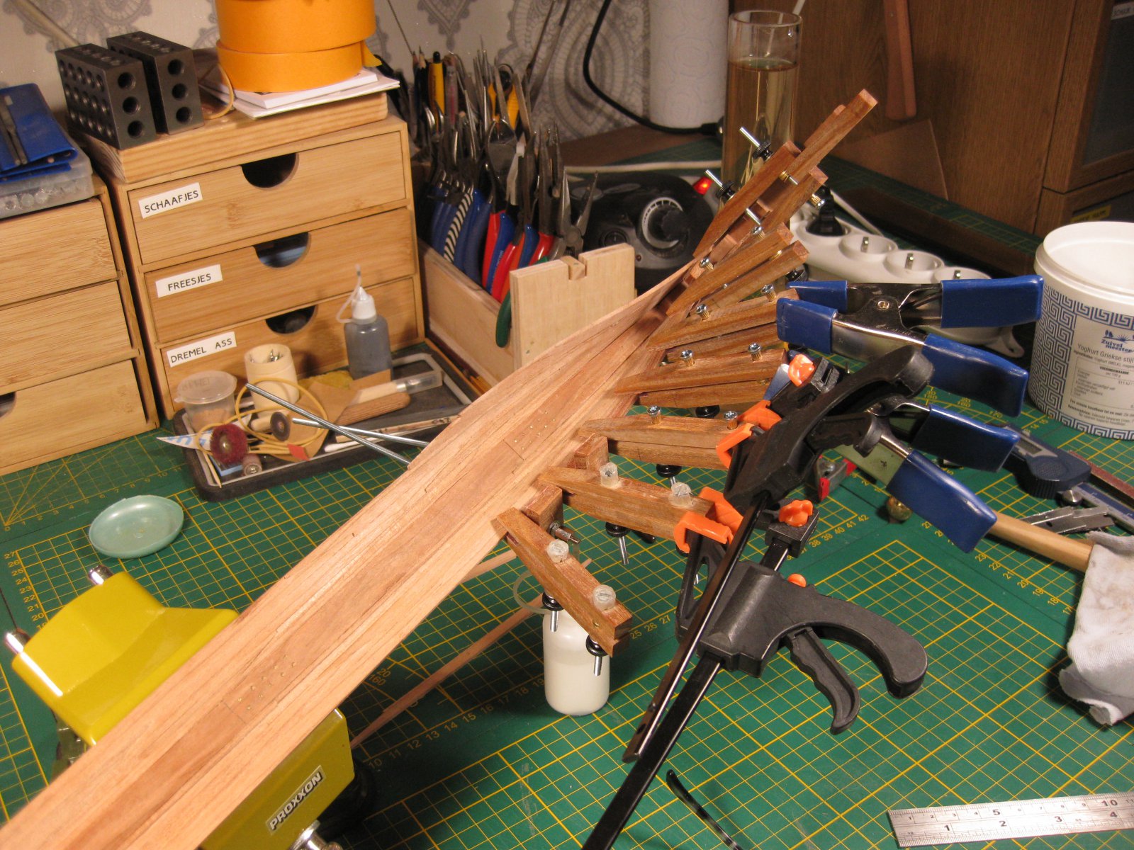

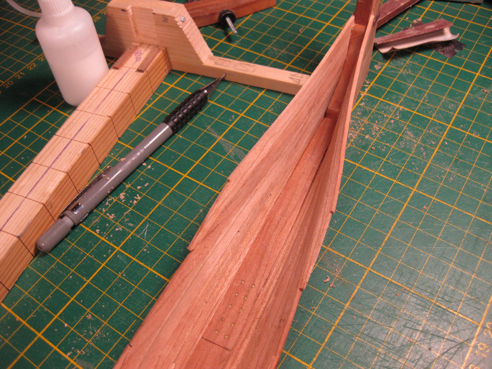

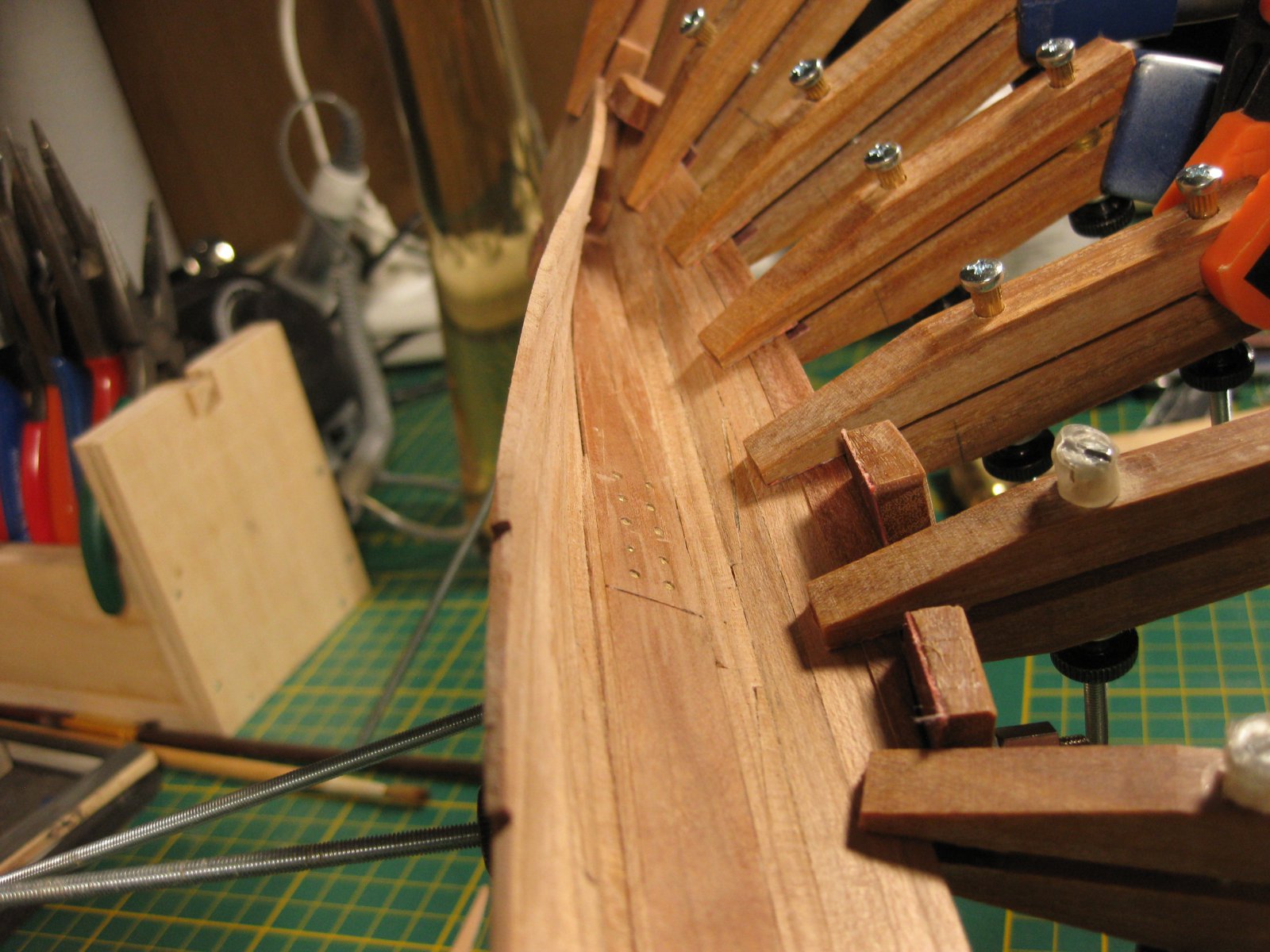

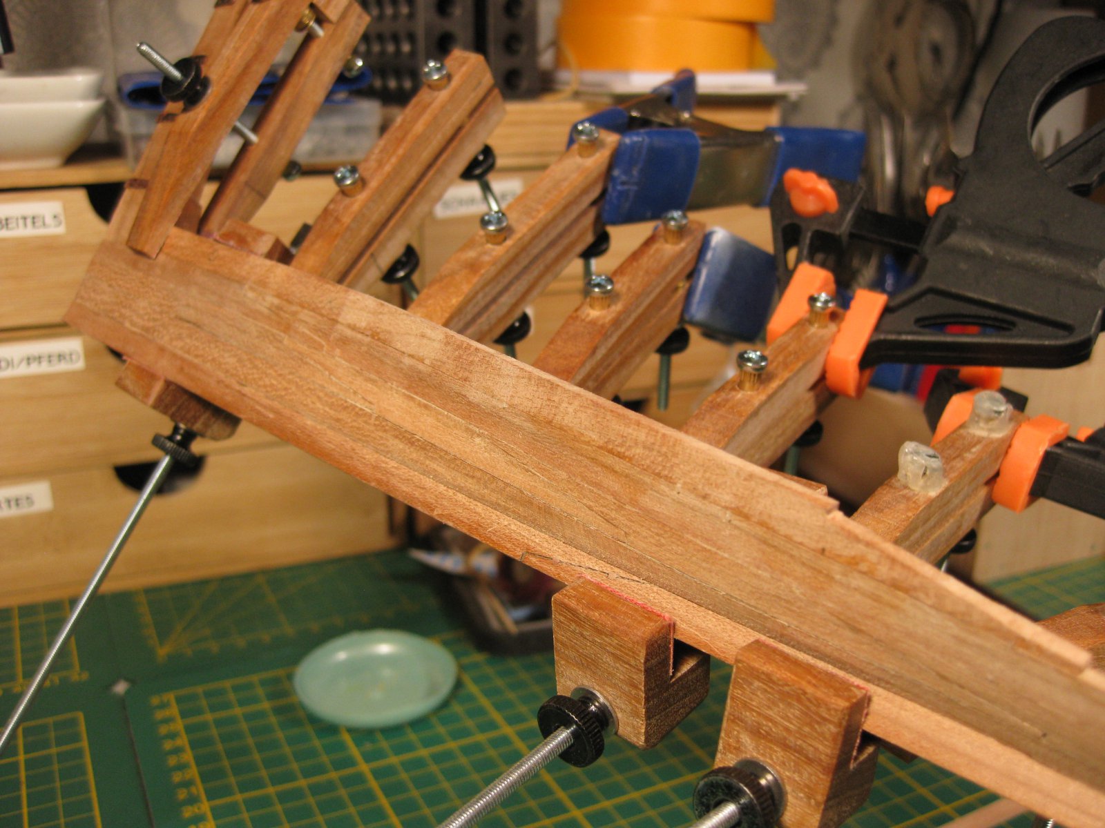

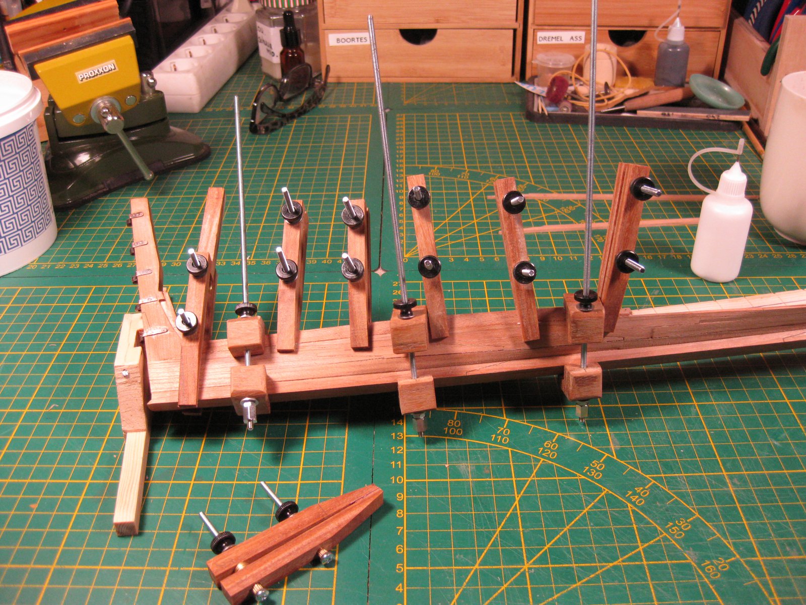

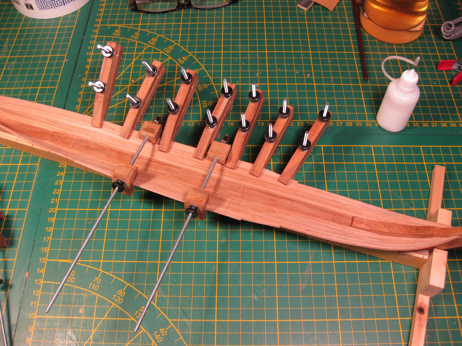

    Een gang op het vlak plaatsen.

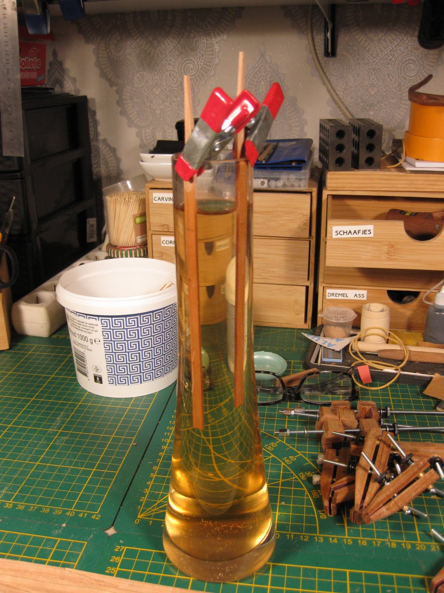

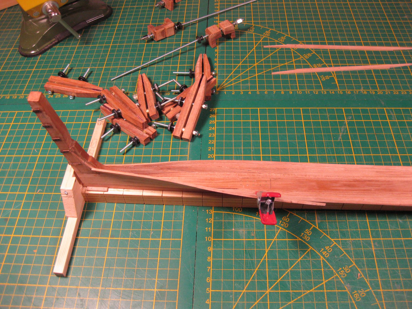

    Eerst maak ik een plankje op lengte (willekeurig) en zorg ervoor dat het passend is tegen de uitsparing van de achtersteven. Daarna maak ik aan de andere kant alvast de verbinding vorm erin. En hang het latje in een vaasje met water, ik zorg dat alleen het te buigen deel ondergedompeld zit.Na een aantal uurtjes weken (minimaal 3) kan je het latje eigenlijk alle kanten uit buigen. Scherpe buigingen moet ik met warmte doen. Maar in dit voorbeeld lukte het zonder.
    Na het weken plaats ik het latje en monteer de tangen. De zwaartekracht op de tangen zorgt er tevens voor dat de plank naar buiten buigt.
    Dit laat je zitten totdat het latje weer droog is. In mijn geval heb ik het de hele nacht laten drogen.
    Na het loshalen van de tangen zit de vorm er voor 90% in. Genoeg om met lijmen te gaan beginnen. Ik buig hier en daar voordat ik begin het laatje voorzichtig iets meer in vorm.
    Op de volgende foto zie je de vorm van het latje zonder gelijmd te zijn en mbv 1 klemmetje op zijn plek gehouden..
    Nu komt het moeilijkste stukje, waarbij je soms wenste een extra hand te hebben. Maar met veel geduld en gebruik van de tangen lukt het uiteindelijk om de lat op de juiste plek te kunnen lijmen. Pattex D3 heeft maar 4 uur nodig om te hechten. Uitharden duurt een dag maar na 4 uur kun je de klemmen verwijderen en aan de andere kant verder gaan.
    Het is op zicht geen moeilijk proces. En als het vlak klaar is komen de kimmen en dan kan ik tegen de spanten aan gaan monteren. Verjongen van de gangen doe ik pas als een gang gemonteerd is. Ik ga dan weer eindeloos meten en kijken of het goed zit en inschatten hoeveel er verjongt moet worden op die gang. Daarbij kijk ik ook hoe de positie van de volgende gang wordt. Dit doe ik door afschuinen van die gang. Als ik tegen de tijd dat er meer duidelijkheid is hoe de vorm is en ik weet waar het berghout gaat komen. Dan kan ik altijd spelen met de latjes om netjes uit te komen. Het is een Hollander en dus kan ik als ik merk dat ik niet goed uitkom altijd bredere planken gaan gebruiken en die op de juiste plaatsen verjongen.

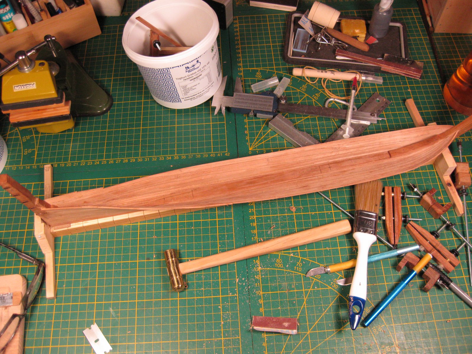

    Zo in eerste instantie lijken ze hetzelfde, totdat de hoogte ingegaan wordt.
    Maar de gang zit gelijmd en stevig genoeg om verder te gaan op de andere kant. Ik heb een paar extra klemmen op de klemmen gemaakt voor meer gewicht. Zodat de zwaartekracht er meer aan kan trekken en het geheel vlakker komt.
    Als die laat droog genoeg is, verlijm ik hem en dan zit die kant ook. Misschien vanavond laat, anders morgen ook nog een dag. Niet haasten in dit proces.. Word vervolg.

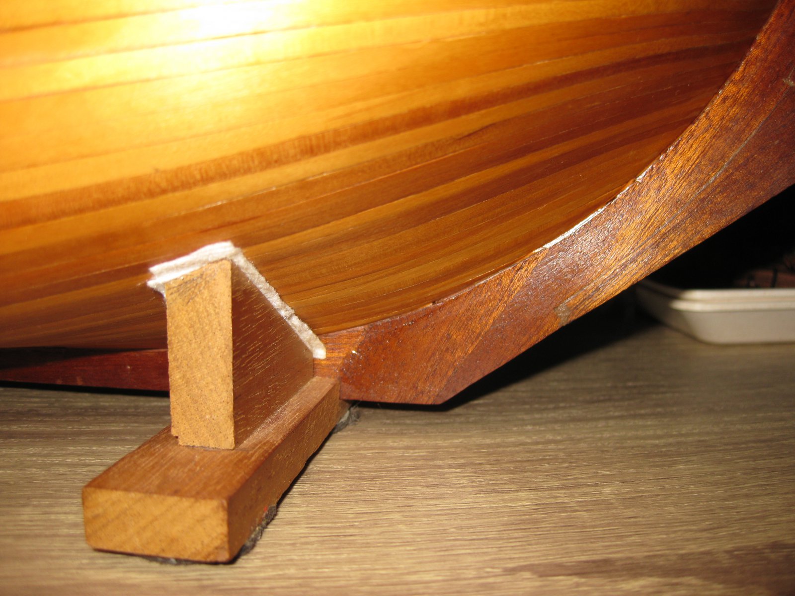

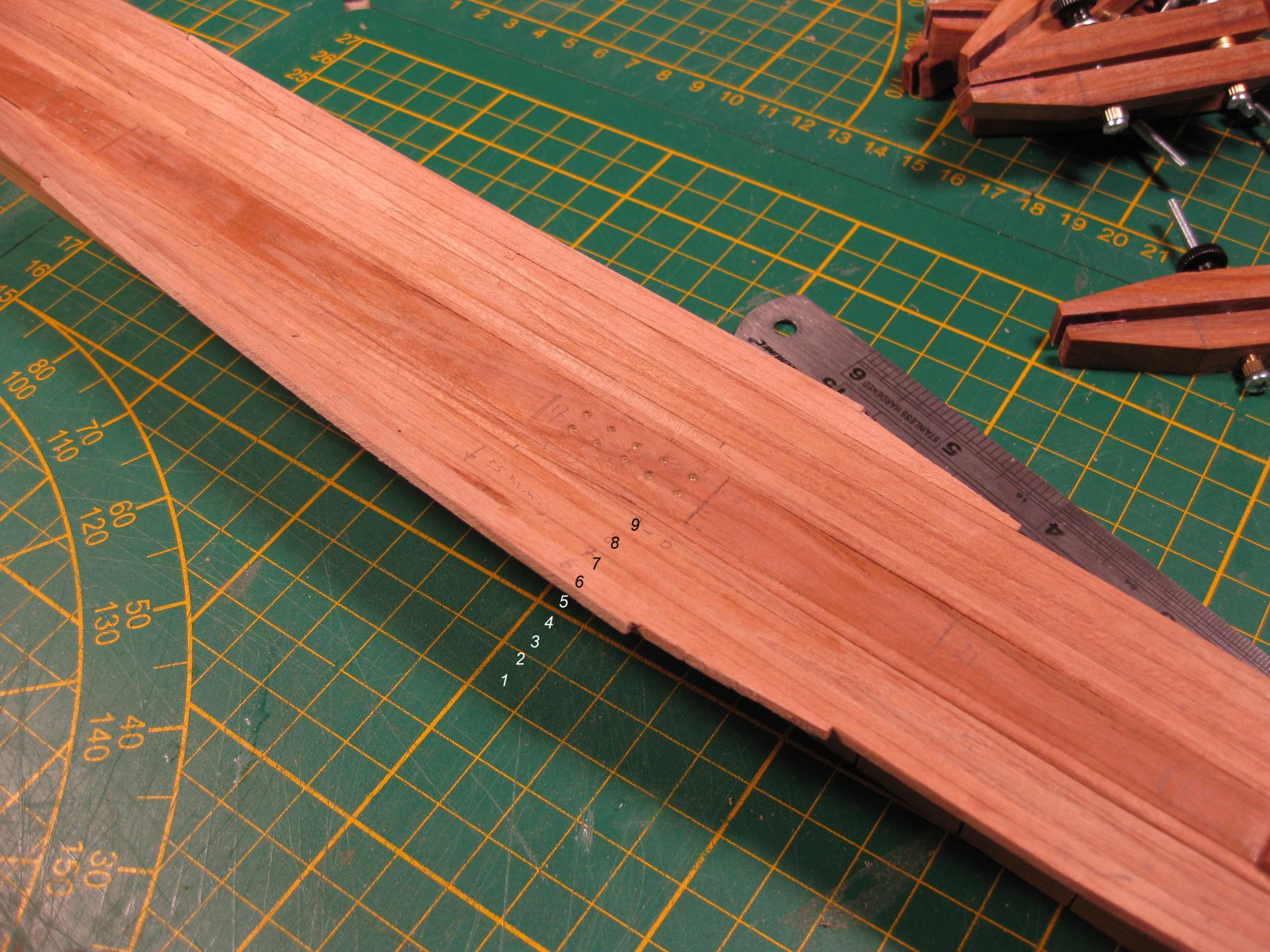

    Deze gang zit er nu bijna op, alleen nog aan de boeg aan beide zijden een latje. Die liggen al te weken in het water. Als je vanaf boven kijkt zie je een beetje verschil tussen bakboord en stuurboord aan de achterzijde. Daar moet ik bij de volgende 2 gangen rekening mee houden dat dit een beetje gelijk gaat komen. Verschillen zullen er blijven op deze manier van bouwen, ik gebruik immers ook niet een mal om in te bouwen. Alles o het oog.
    En als je de foto's van het Hohenzollern model bekijkt, daar is het verschil tussen bak en stuur behoorlijk groot.

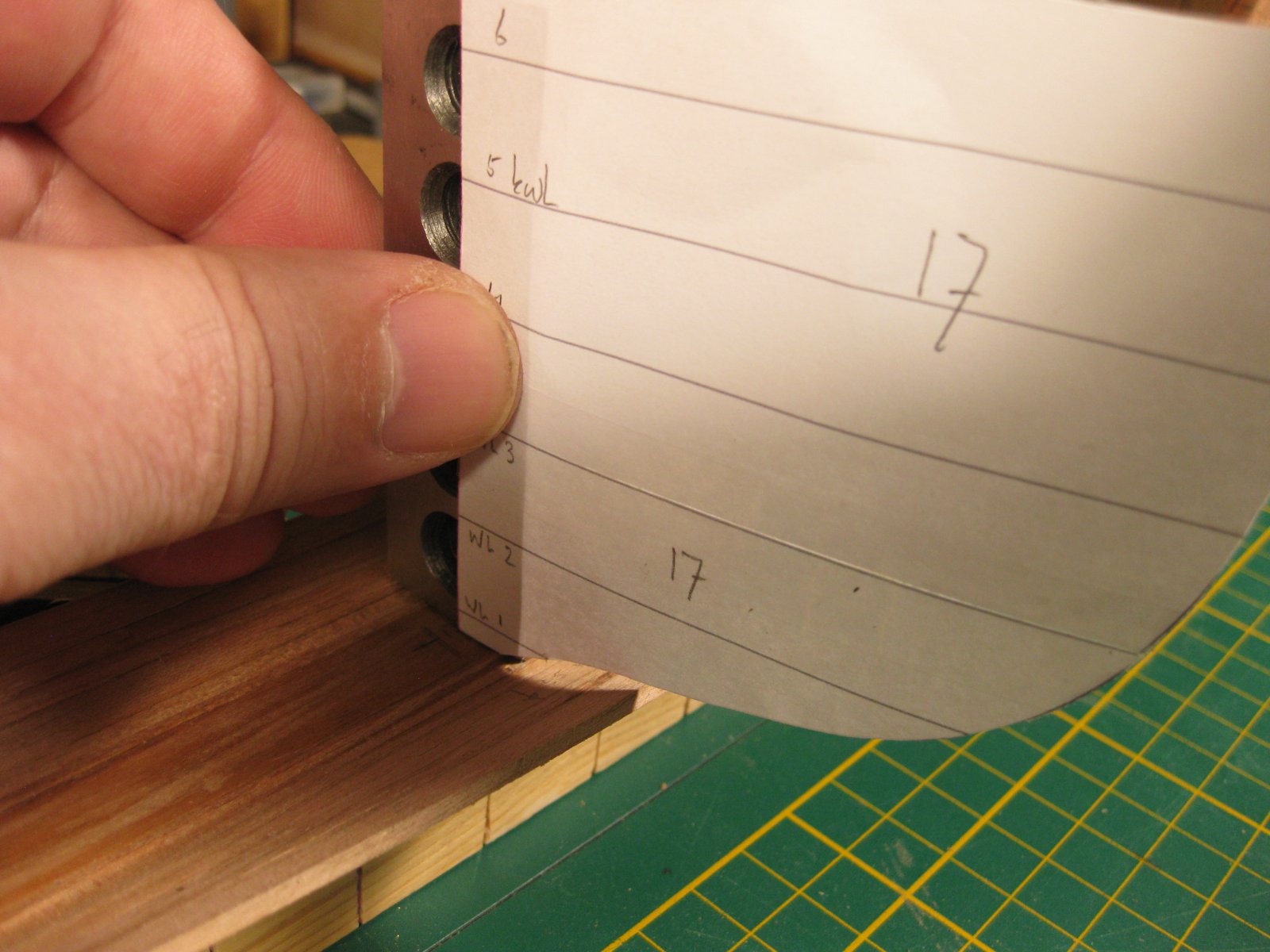

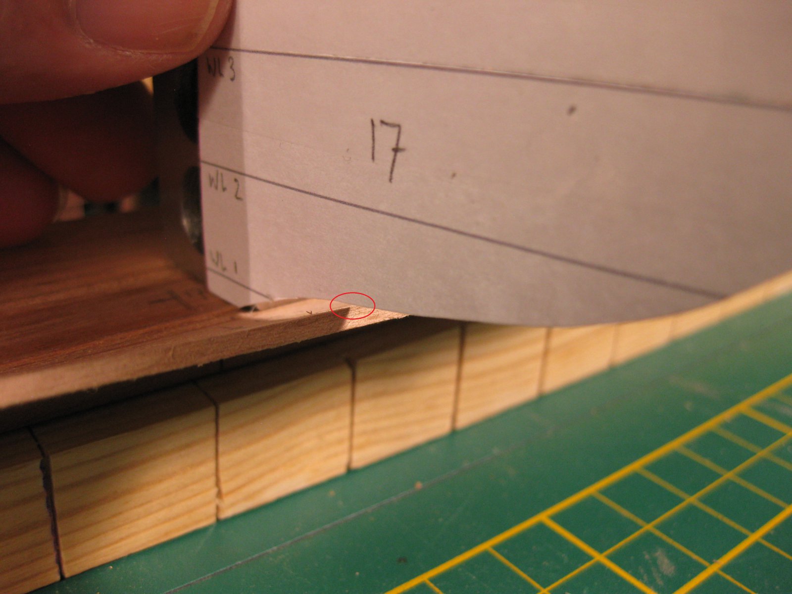

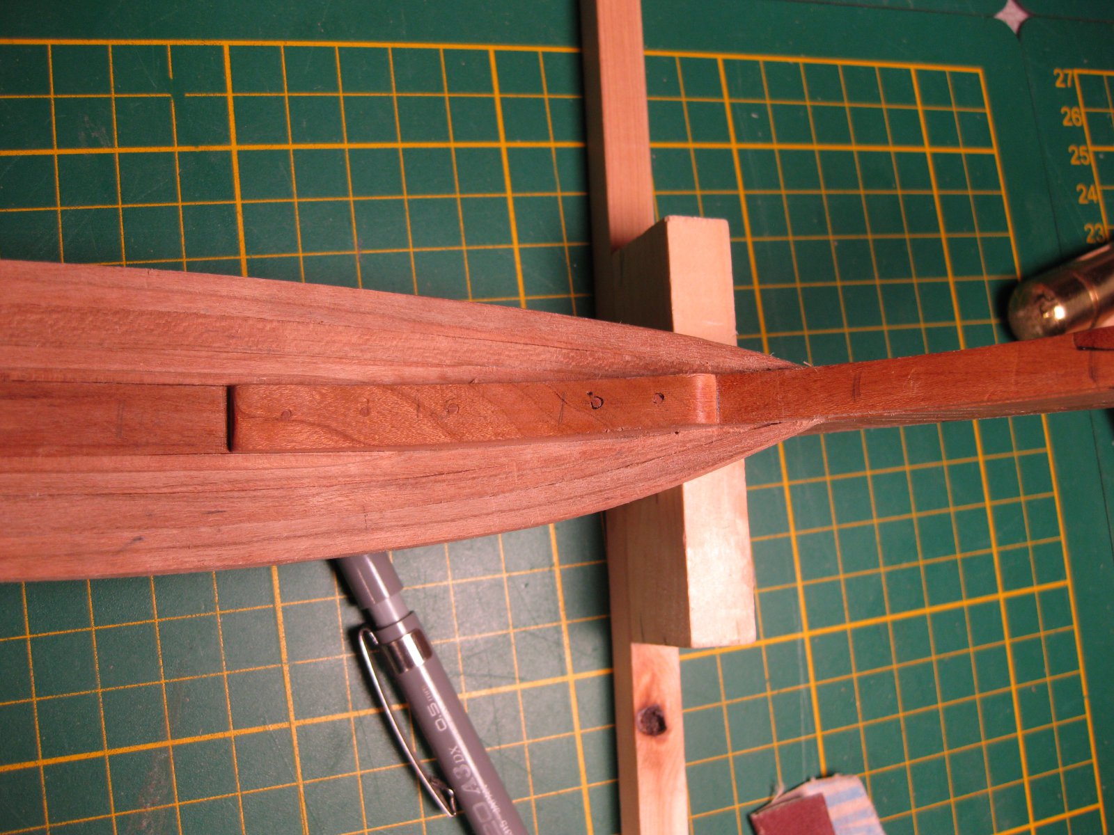

    Tijd om wat metingen te verrichten terwijl de latje aan het weken zijn.
    Je kan zien dat ik bij spant 17 (breedste plek) redelijk goed zit met het lijnen plan. Helaas niet de holte langs de kiel zoals de tekening dit aangeeft, maar een vlakke bolle bodem zoals bij vlakbouw ontstond.

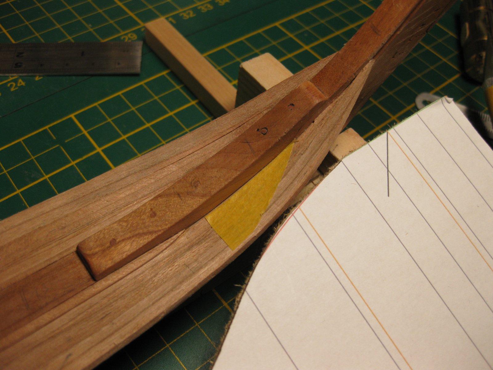

    Dan het gedeelte van de boeg. Moet ik dit corrigeren of niet zoals ik met het plakbandje heb aangegeven.

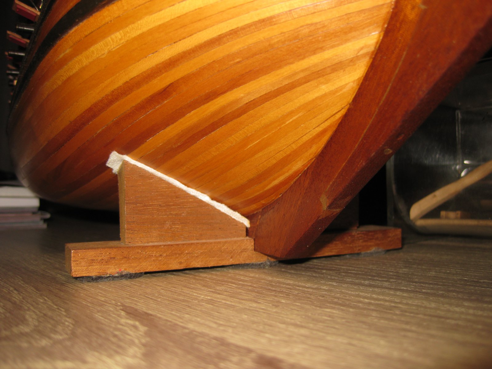

    Best een moeilijk punt en een moeilijke beslissing. Ik ben nog eens gaan kijken bij de Prins Willem naar de boegvorm. En zoals ik het nu heb is het daar ook het geval. Ik laat het dan maar zo en zie wel hoe het eindresultaat word.
    Hier de boeg van de PW, waar overigens gezegd mag worden dat deze heel erg mooi beplankt is door Jan

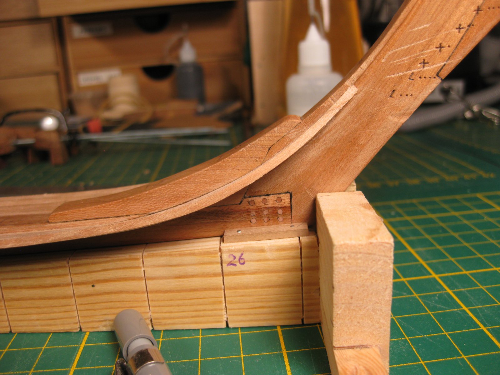

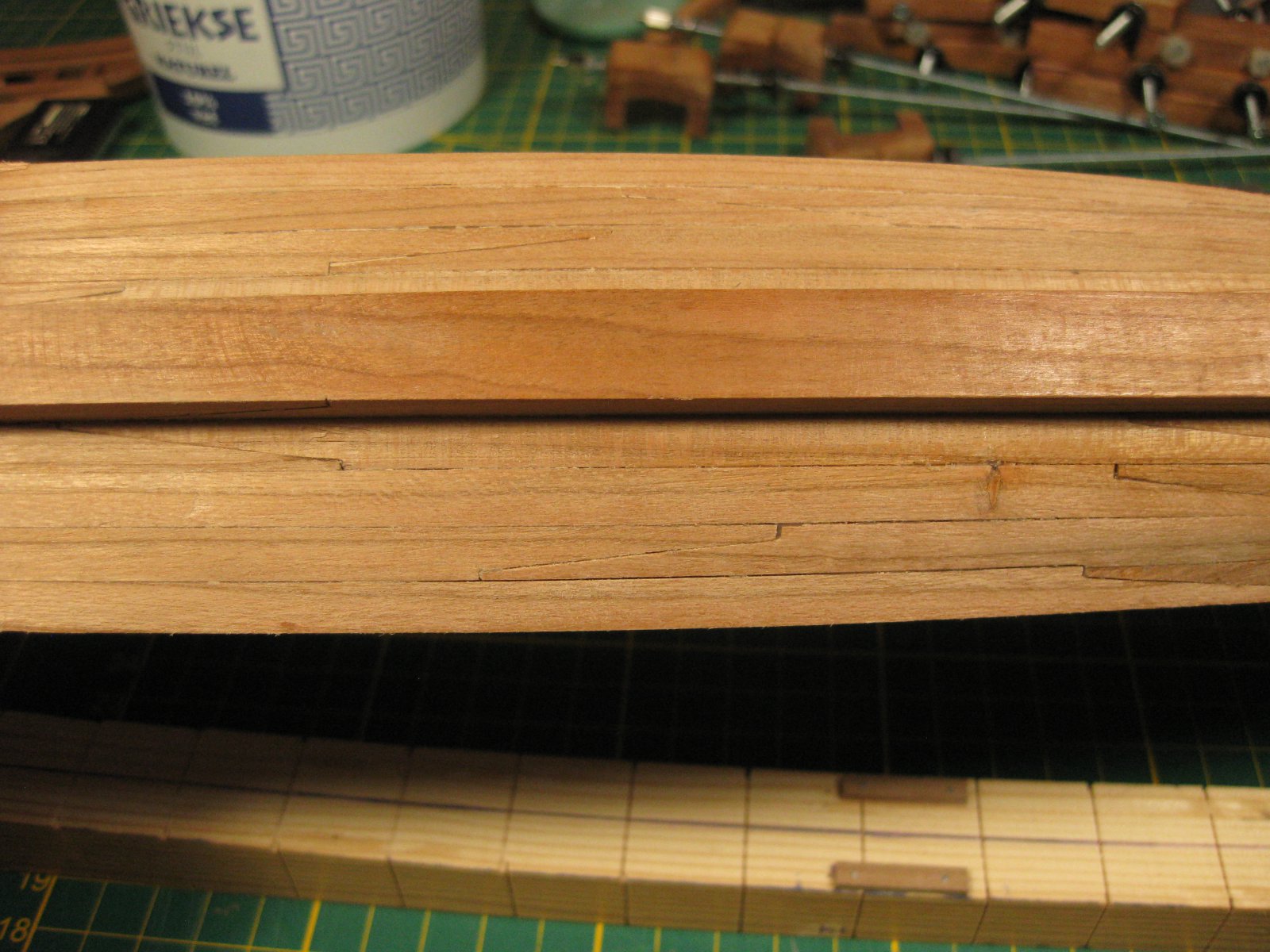

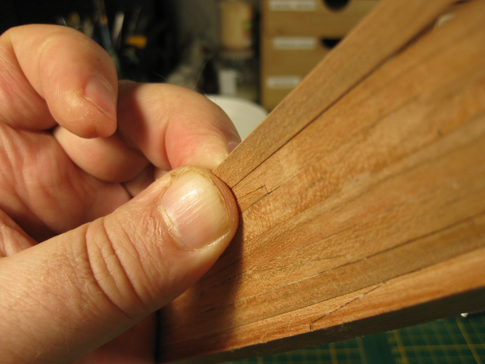

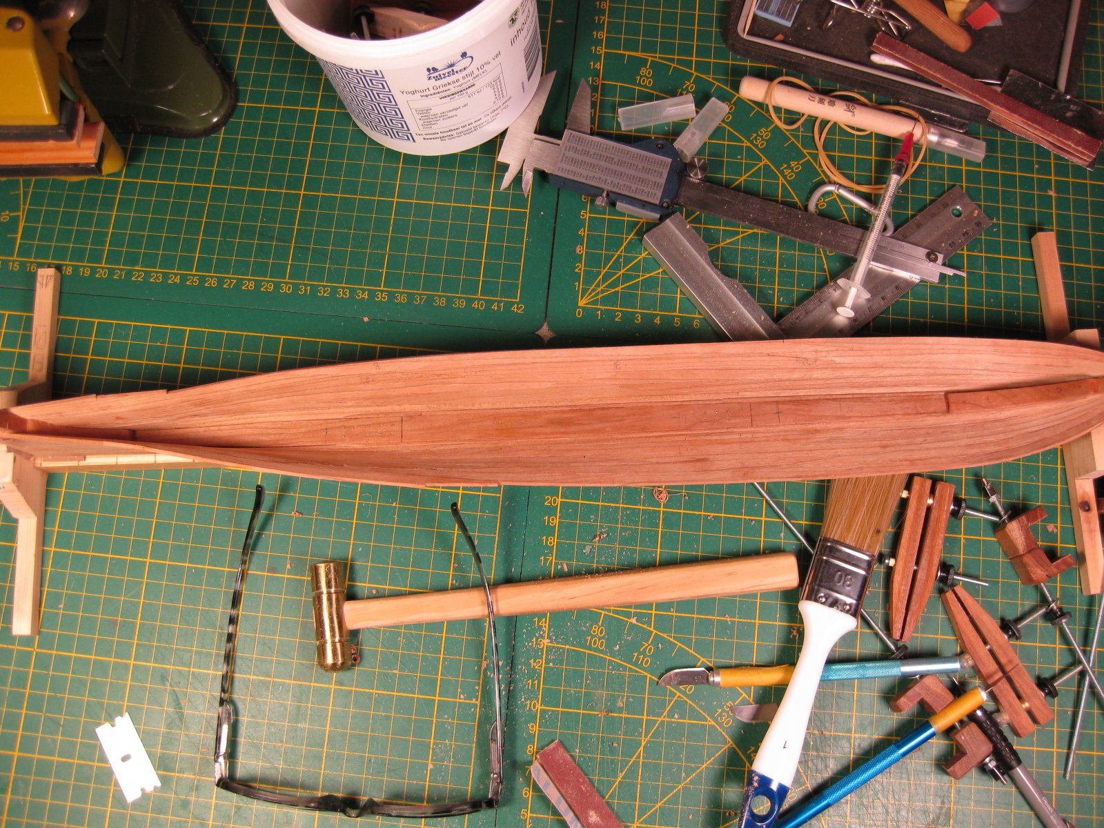

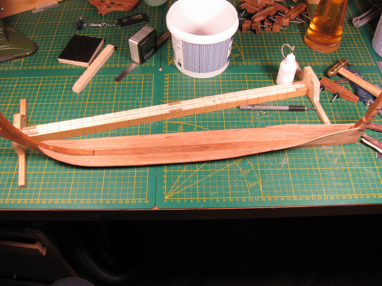

    Kleine reparatie moeten uitvoeren, door het klemmen waarschijnlijk. Was er een gang die tegen de zandstrook zit over het midden gedeelte los gekomen en was er een kleine spleet ontstaan.
    Die heb ik met een scherp mesje ontdaan van lijmresten en opnieuw gelijmd. De reparatie is gelukt. Iets meer voorzichtigheid dus bij het klemmen.
    Verder weer veel meten om de volgende gang erop te kunnen zetten. De laatste eenvoudige zal ik maar zeggen. De volgende moet aan de achterzijde nu flink een andere richting uit om de bolle vorm van het schip te volgen. He gaan nu heel langzaam verder in de hoop nog steeds dat het lukt.
    Om beide zijden 100% gelijk te krijgen op deze manier van bouwen is bijna onmogelijk. Ik constateer toch wel hier en daar afwijkingen.De grootst gemeten is 2,5 mm. en die hoop ik er echt uit te krijgen bij het verder beplanken

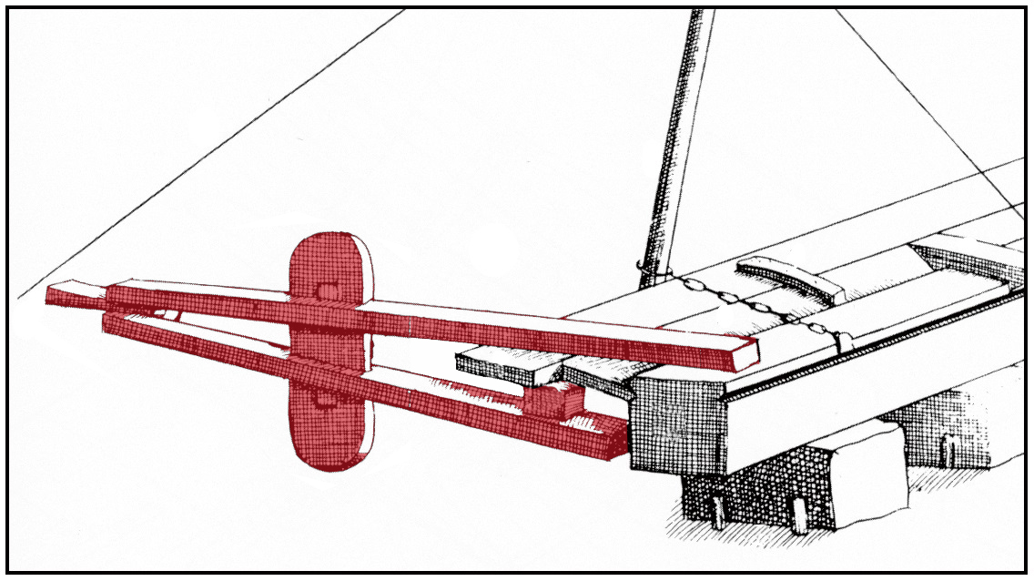

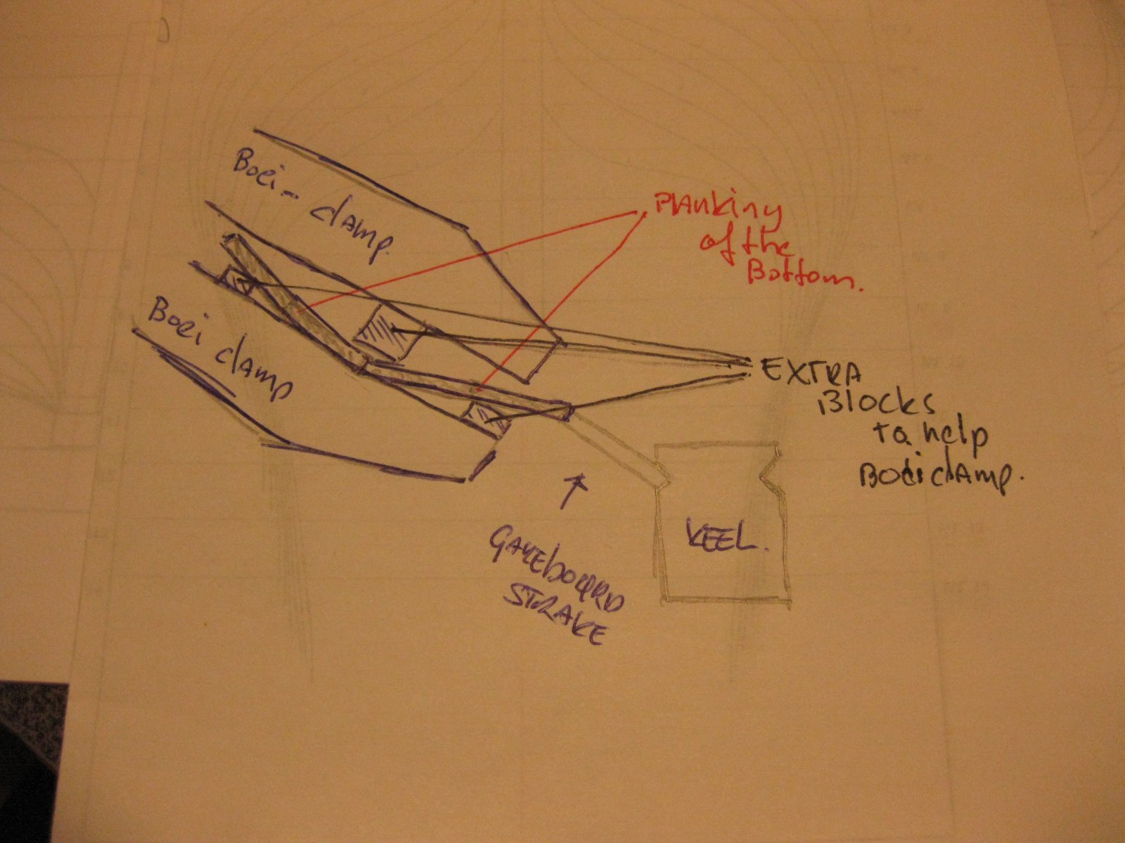

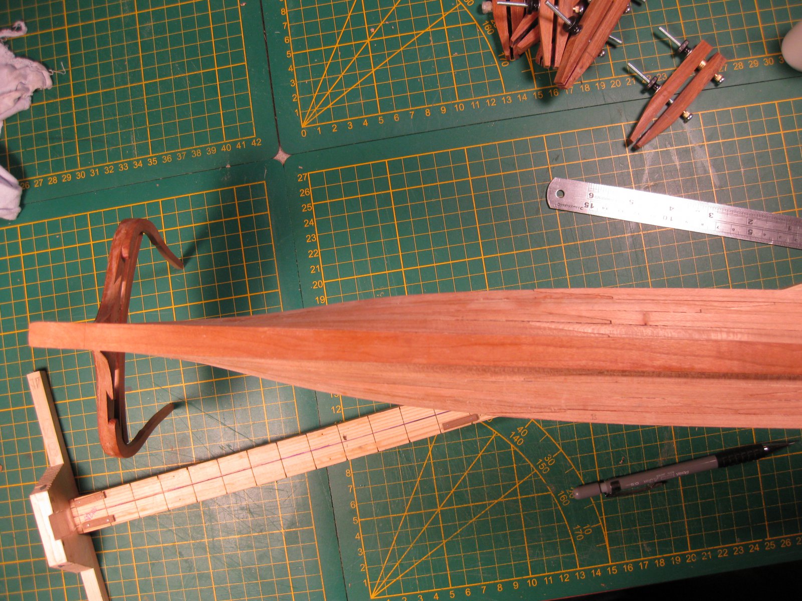

    Ittervoort
    De laatste update is weer even geleden. Had weinig tijd om aan het model te werken en ook moeten er nog wat problemen opgelost worden om ver te kunnen.

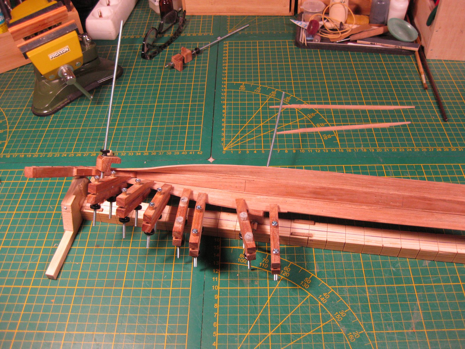

    De laatste gang waar ik mee bezig was is nu klaar en ik ben al bezig met de volgende. En daarvoor moet ik de boeiklemmen gaan aanpassen. Die doen nu niet helemaal goed hun werk omdat de gangen nu onder een hoek tegen elkaar moeten komen.
    Zoals je ziet in bovenstaande tekeningen zijn er afstand blokjes nodig om die hoek op te vangen. De klemmen die ik gebruik werken als parallelklemmen en zorgen bij vastklemmen dat de plankjes in elkaars verlengde komen. Daar moet ik nog een handige manier op vinden om dit op te lossen. Komt wel, de radertjes spinnen nu erg hard voor een oplossing.

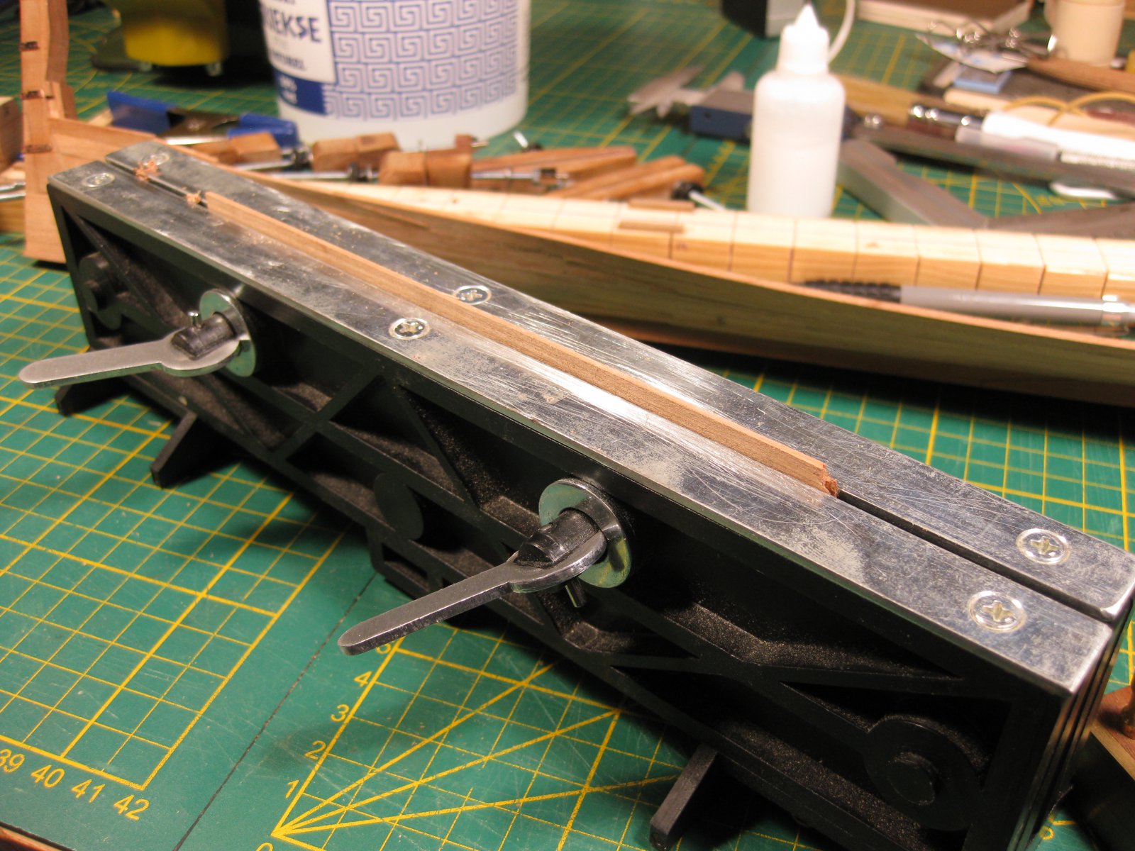

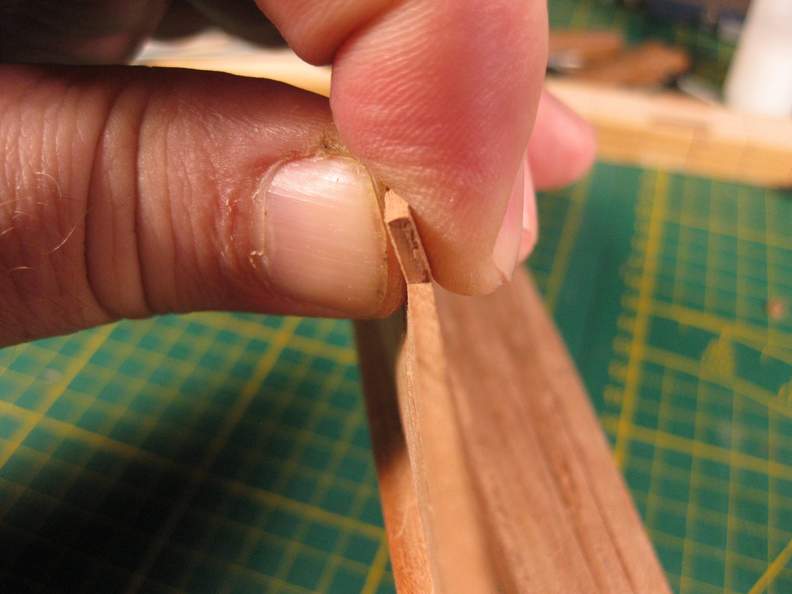

    Ik wil nog even laten zien hoe ik de schuine kant aan zo'n latje maak.
    Ik klem het latje in de klem die ik al een hele tijd in bezit heb, volgens mij van Amati is die. Super handig ervoor. Ik laat het latje zover uitstekken zodat de juiste hoek ontstaat als ik er met de schaaf overheen ga. De rand van de klem gebruik ik als geleider voor mijn vinger. Zo is de hoek over de hele lengte hetzelfde. Hier enkele foto's om het te laten zien en hoe de huidige stand van zaken is.
