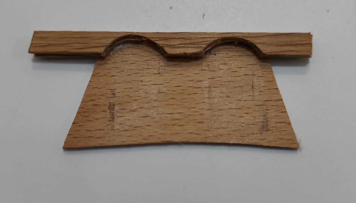

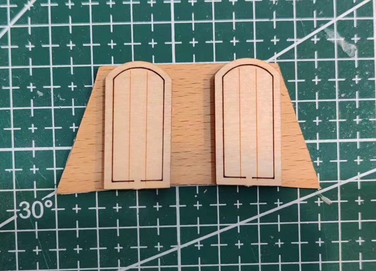

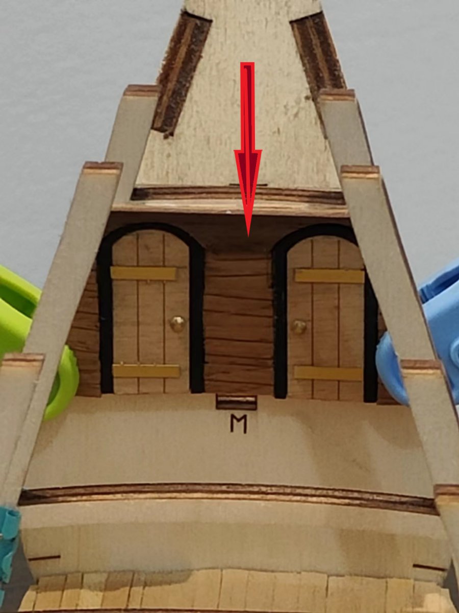

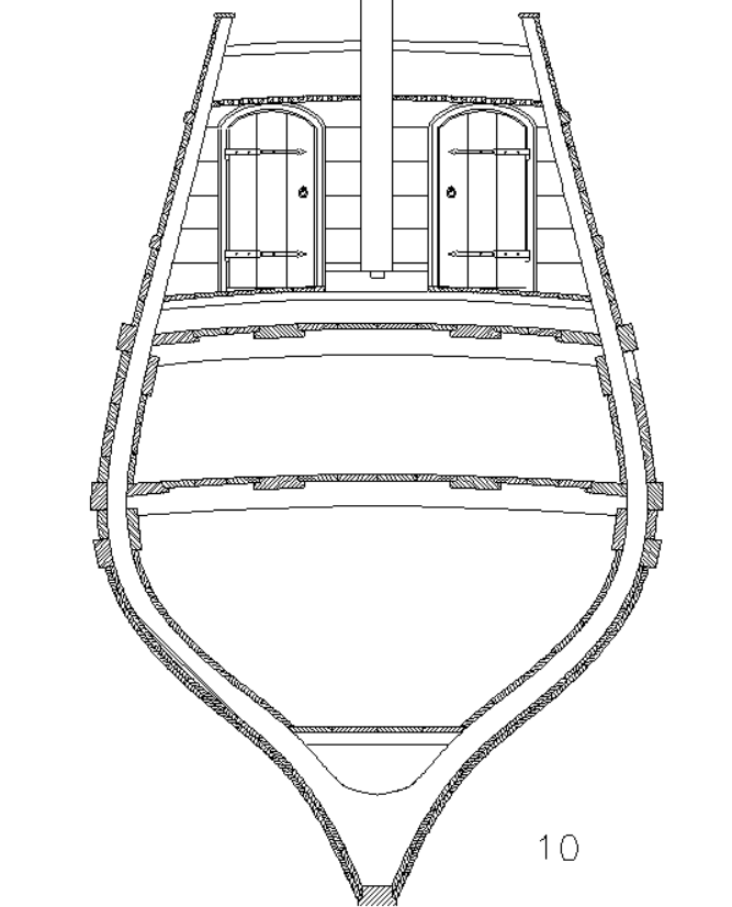

    Vervolgens begon ik iets dat ik opwindend vind, omdat het eigenlijk de eerste echte afwijking van de vorige build vertegenwoordigt - de kapiteinshut.
    Dit komt rechtstreeks uit het boek "Het Schip van Willem Barents" zo vriendelijk aan mij geschonken door Ron Tibbs (een SOS lid) en is van de door Cor Emke getekende / Ab-Hoving ontworpen, plannen. De maten uit Ab's plannen werden herwerkt tot schaal 1:50 en een sjabloon gesneden die de voorwand van de kapiteinshut zal worden. Hiervoor heeft @*Hans* mij vriendelijk een extra set deuren gestuurd.
    De deuren passen gewoon op het template, maar aangezien ik een balk over de deuren wilde plaatsen waarin de bogen kunnen worden verzonken, zou dit niet werken
    Echter, met de dorpels verwijderd, zou het me hopelijk genoeg ruimte geven om dat te bereiken.
    De deuren werden zorgvuldig gescheiden van hun kozijnen, de kozijnen zwart geschilderd en de hele constructie weer aan elkaar gelijmd. Uit eerdere ervaring met de deuren op de middelste luifel van WB #1 wist ik dat het uitzetten van uitsparingen voor de deurbogen uit een strook van 6mm hout een uitdagende taak is. Vandaag was het geluk echter aan mijn kant en de eerste poging was de enige die nodig was. :)
    De deuren zijn afkomstig van een 3 mm dikke plaat, terwijl de dikste planken die ik kan gebruiken slechts 1,5 mm zijn. Dit betekent dat de voorwand dubbel moet worden beplankt. Ik wilde echter niet het risico nemen om dat met de bovenstaande plank te doen, omdat ik er een hekel aan zou hebben om de plank te verpesten met een tweede vijlpoging. Daarom heb ik mijn balk op de template gelijmd die 1,5 mm dik is en die gemakkelijk kan worden weggesneden met een X-Acto-mes. Deze foto toont de 3 mm dikke dakbalk gelijmd in de plaats op de template.
    Tot slot werden de deuren op hun plaats gelijmd. Vervolgens heb ik de taak om de rest van de voorwand dubbel te planken en deurscharnieren en handvatsels toe te voegen.

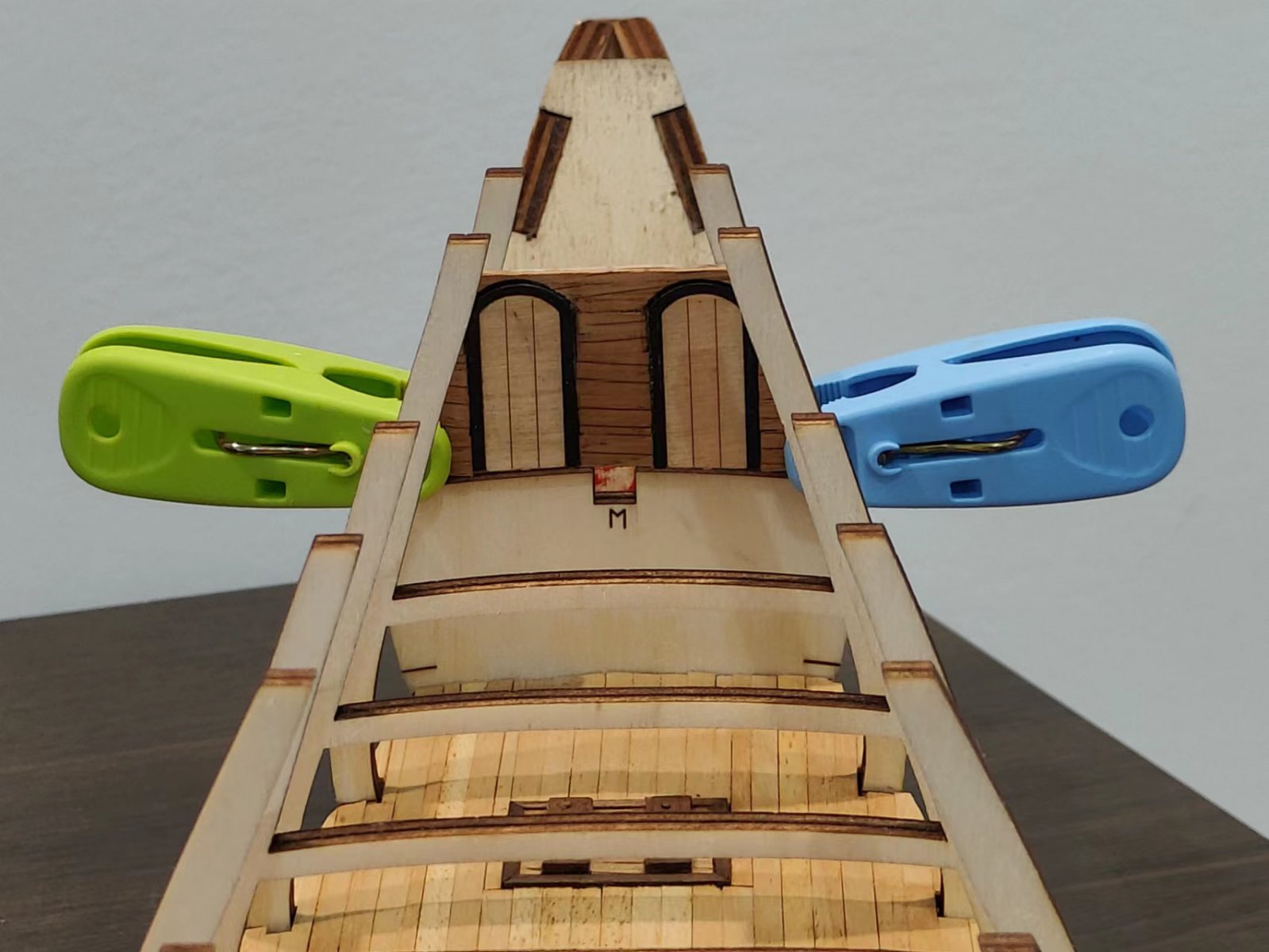

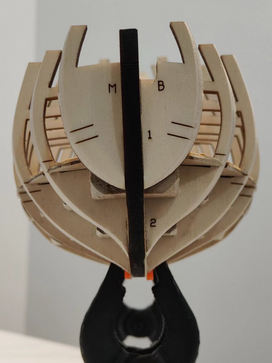

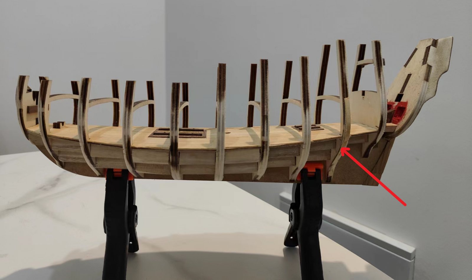

    Weer tijd vir een update.

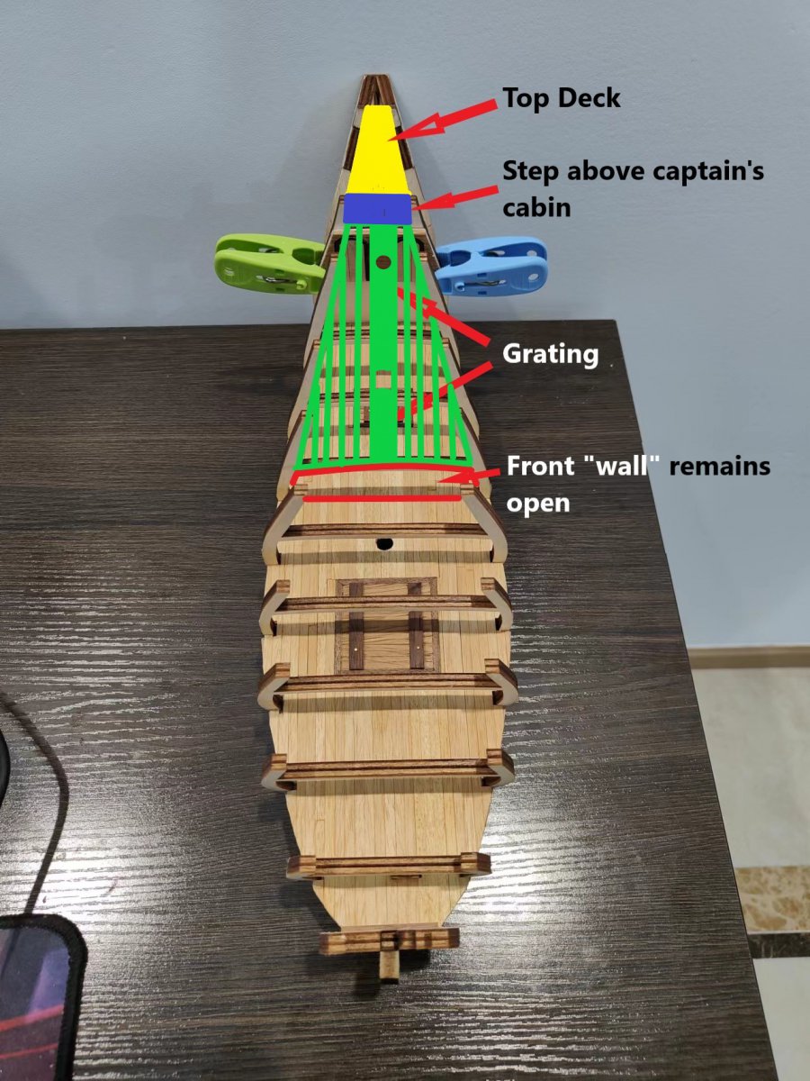

    Deze foto toont de voorwand van de kapiteinscabine min of meer op zijn plaats. Ik heb de constructie van de wand voltooid en het tijdelijk aan het schip geklemd om je zijn positie te laten zien. De voorwand is vastgeklemd aan de VOORKANT van Spant #10. Dit is ONJUIST! Het moet achter Spant #10 gaan zodat de bezaansmast voor de muur staat. De duidelijk gemarkeerde "M" geeft de positie voor de bezaansmast aan. Zoals hij nu zit, wordt de muur direct over en boven dat gat geklemd. Ik doe het gewoon op deze manier, zodat je kunt zien hoe het eruit ziet.
    Deze plaatje toont de voorstelling van de bouw van WB #2. Het open rode gedeelte duidt op een volledig open of gedeeltelijk overdekte voorste "wand ", het veel langere gedeelte de bovennet in groen), de spron wat de positie can de dak van de kapiteinscabine aandui (in blauw) en ten slotte het bovendek (geel) - dus slechts twee niveaus. Als je mooi kijkt zie je de voorwand van de kapiteinscabine onder het bovennet waar de twee klampen is.
    De voormuur zag er te saai uit voor mij, dus ik voegde een walnoot "veranda" toe over de twee deuren voor wat contrast en diepte.

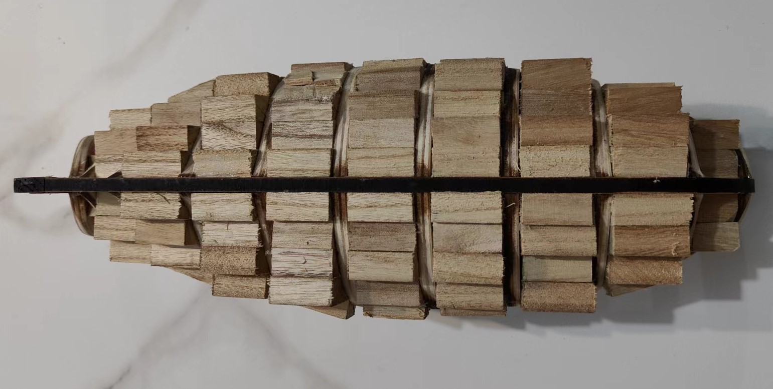

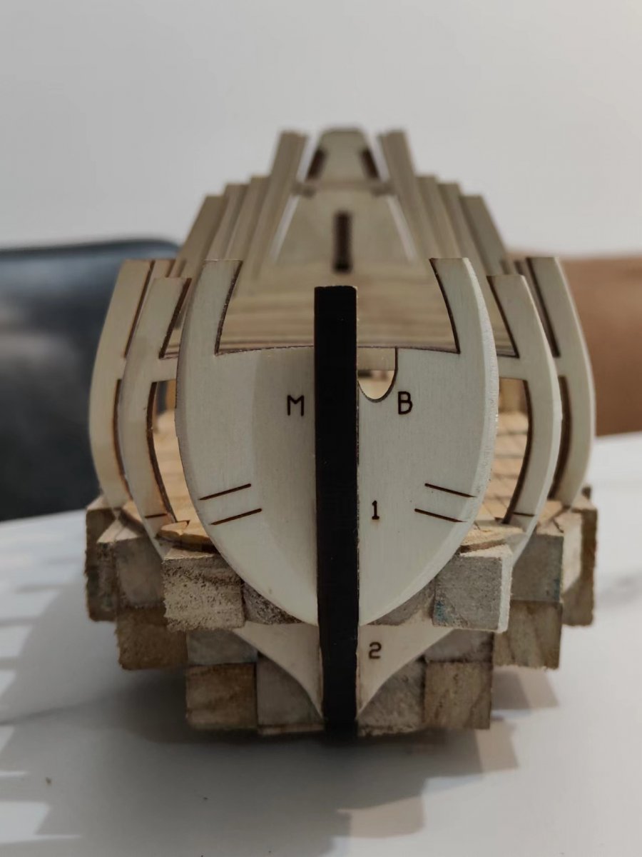

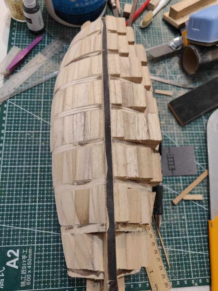

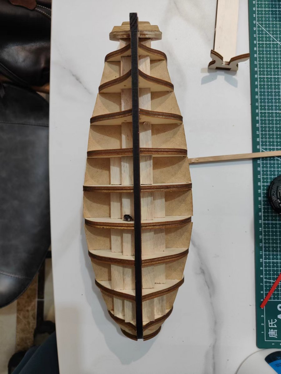

    Daarna was dit tijd voor de afschuinsing van de romp. Ik ben heel tevreden met hoe dit proces is verlopen. Alleen op Spant #9 moest ik een 1mm dikke Abachi strip (aan beide kanten) toevoegen om deze in lijn te brengen met de vloei van de rest van de spanten. Het wordt aangegeven door de rode pijl in de volgende twee foto's.

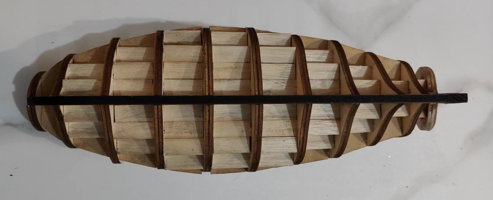

    En toen begon het langzame en moeizame proces van het vullen van de romp onder de waterlijn met vulstujjes - Paulownia-hout gesneden tot stroken van 28 mm x11 mm x 11 mm. Wat een werk!
    Nouw ja mannen - ik wouw graag noch fotos oplaai, maar volgens de site hebt ik nauw reeds 10 gelaai. Ik ziet net acht, maar dan wag ik maar voor een volgende keer.

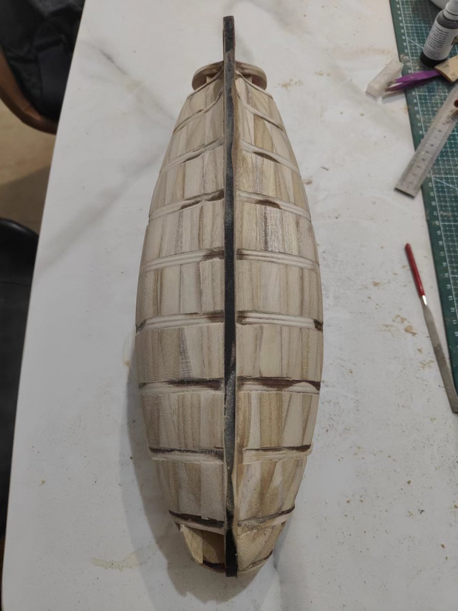

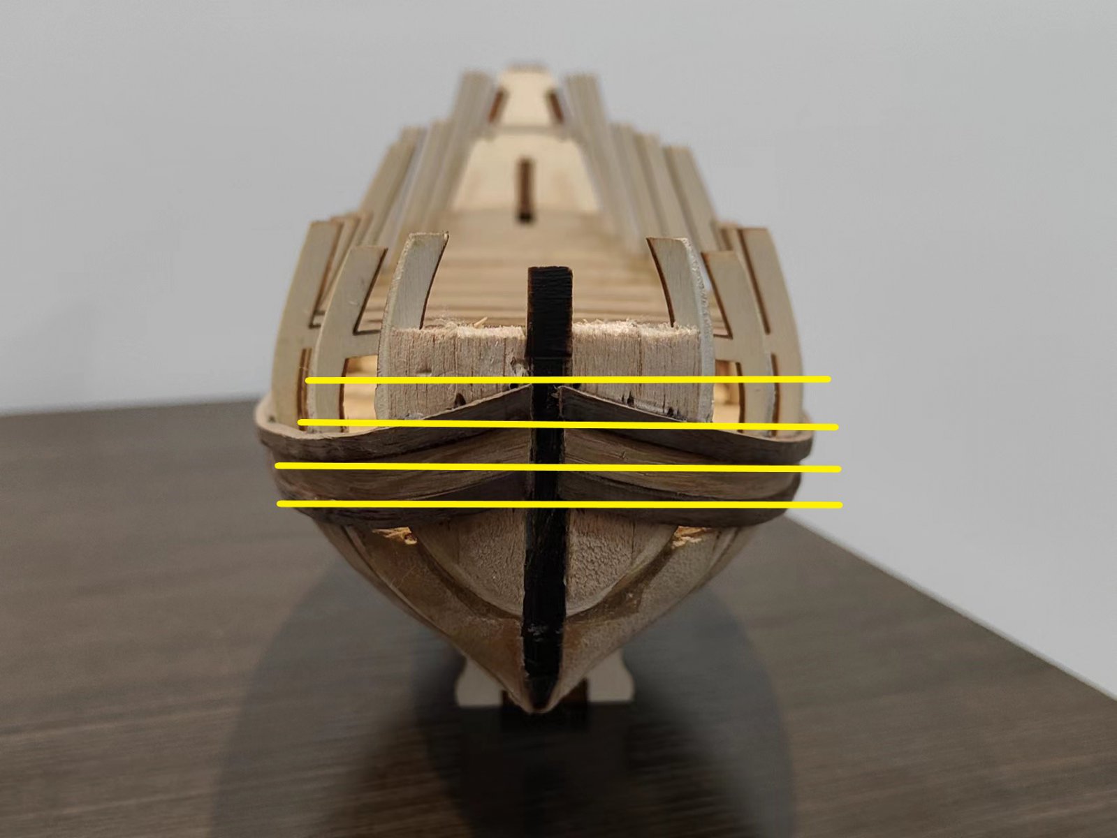

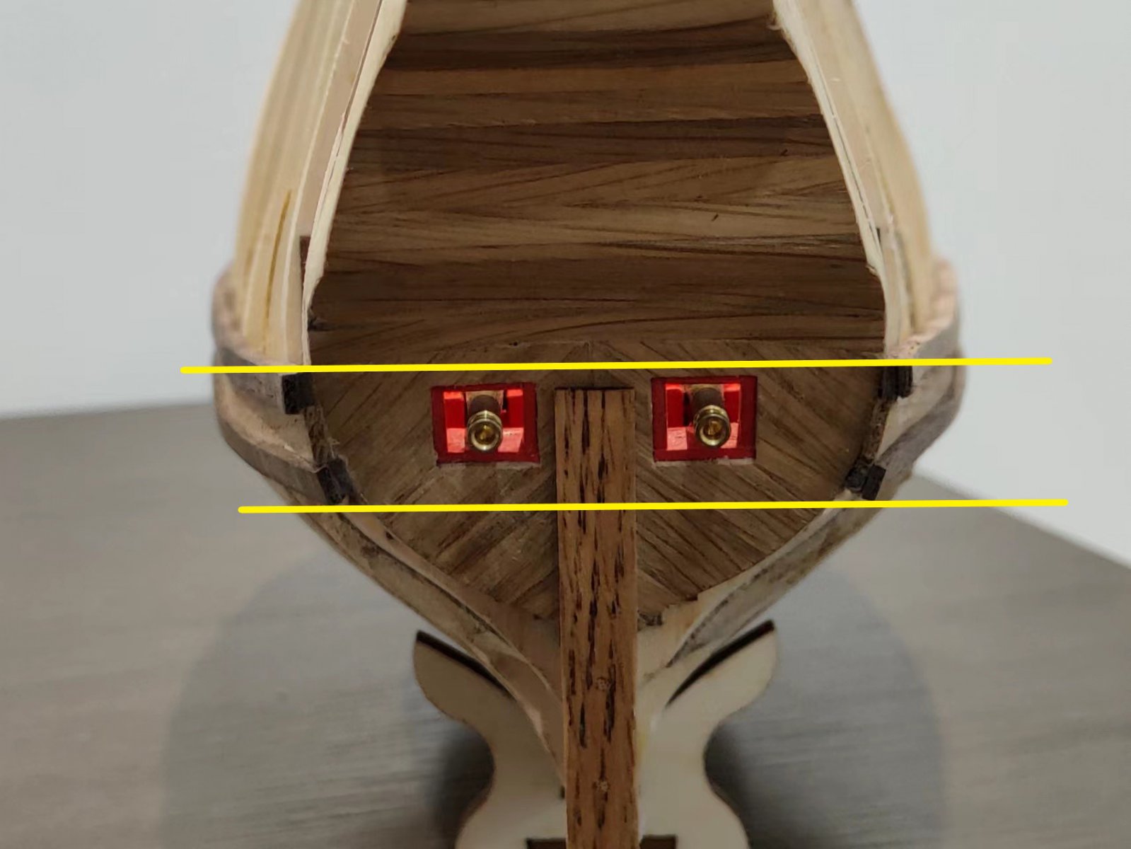

    Sinds mijn laatste posting heb ik behoorlijk wat vooruitgang geboekt.
    De romp is geheel gevuld met Paulownia houtblokjes (28mm) onder de waterlijn.
    Daarna was het schuren, schuren en nog eens schuren...
    De vulstukjes bij de boeg is geplaast.
    En uiteindelijk was deze klus ook klaar.

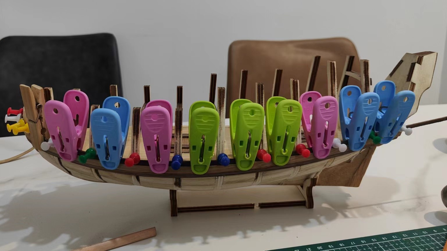

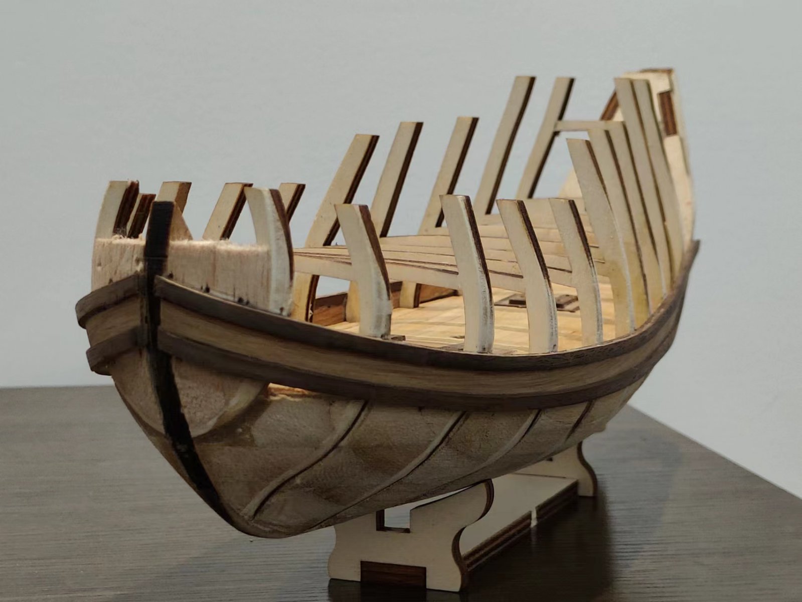

    De beplanking van de romp neem in aanvang.
    Hier is de twee berghouten reeds aan beide kante geplaast. Zoals jullie kunt zien, wordt de eikenhouten plank in het midden begrensd door de twee walnootplanken die beide zijn verdubbeld om de berghouten te vormen. .
    Simmetrie bij de boeg klopt.
    En zo ook bij de spiegel.
