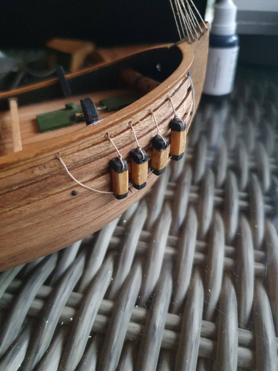

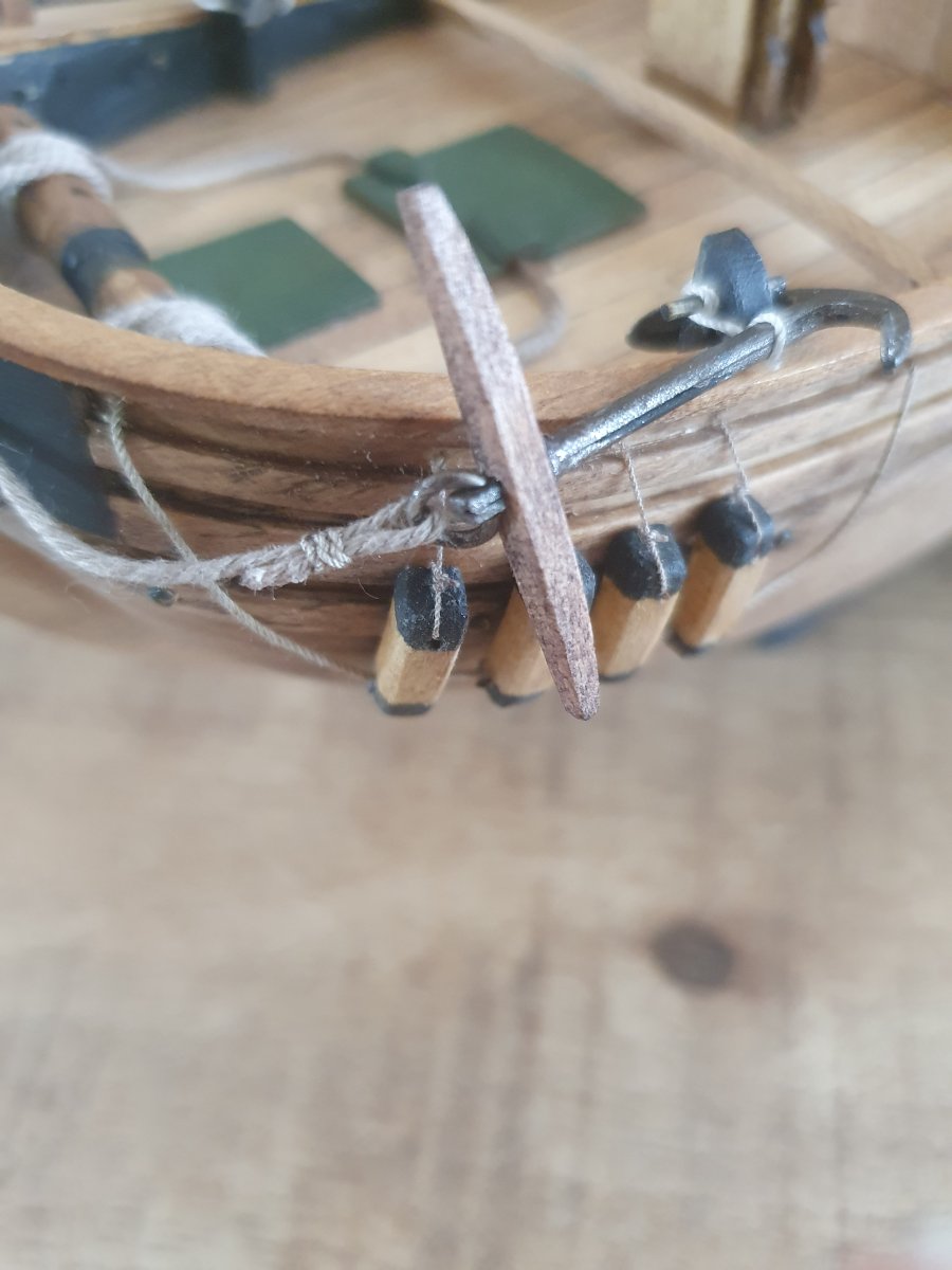

Nog een suggestie voor de ankerstokken is deze ook aan de onderkant af te schuinen, in dezelfde mate als aan de zijkanten.

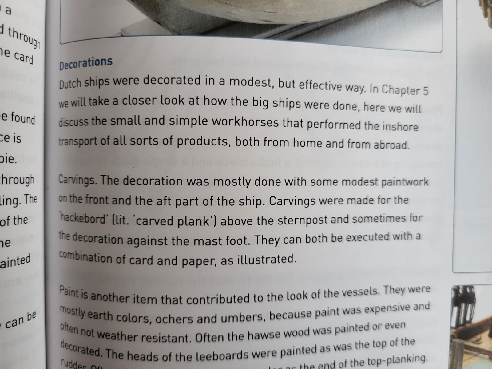

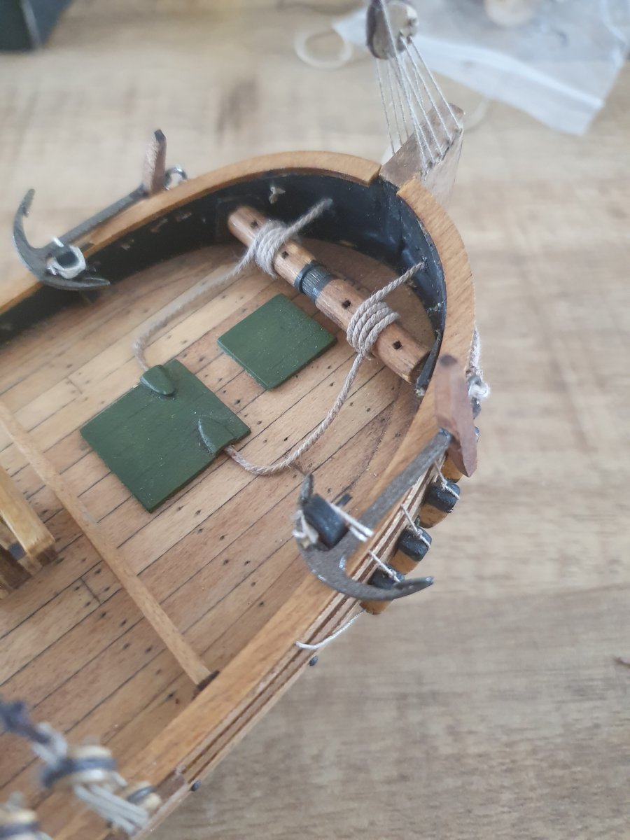

Het is verder ook onbelangrijk Hans, als Matthias dit een leuke toevoeging vind, dan is dat natuurlijk OK. Het feit dat ik het benoem komt omdat ik zoiets nog nooit heb gezien, dus dat is ook een beetje mijn fout omdat dat geen goeie reden is. Ik heb het nog ff opgezocht in de encyclopedie voor de zeilvaart en daar word het hakkebord ook een bovenspiegel genoemd en staat dus als zodanig op de spiegel.Ik snap de verwarring zeker omdat normaal een dergelijk bord op de spiegel staat en als afsluiting er op staat. Nu staat deze meer terug geplaatst.

Ik voeg nog wat relevante stukjes uit het boek van Hoving bij.

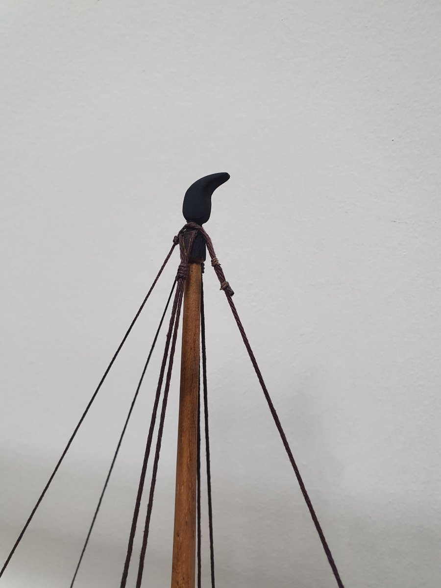

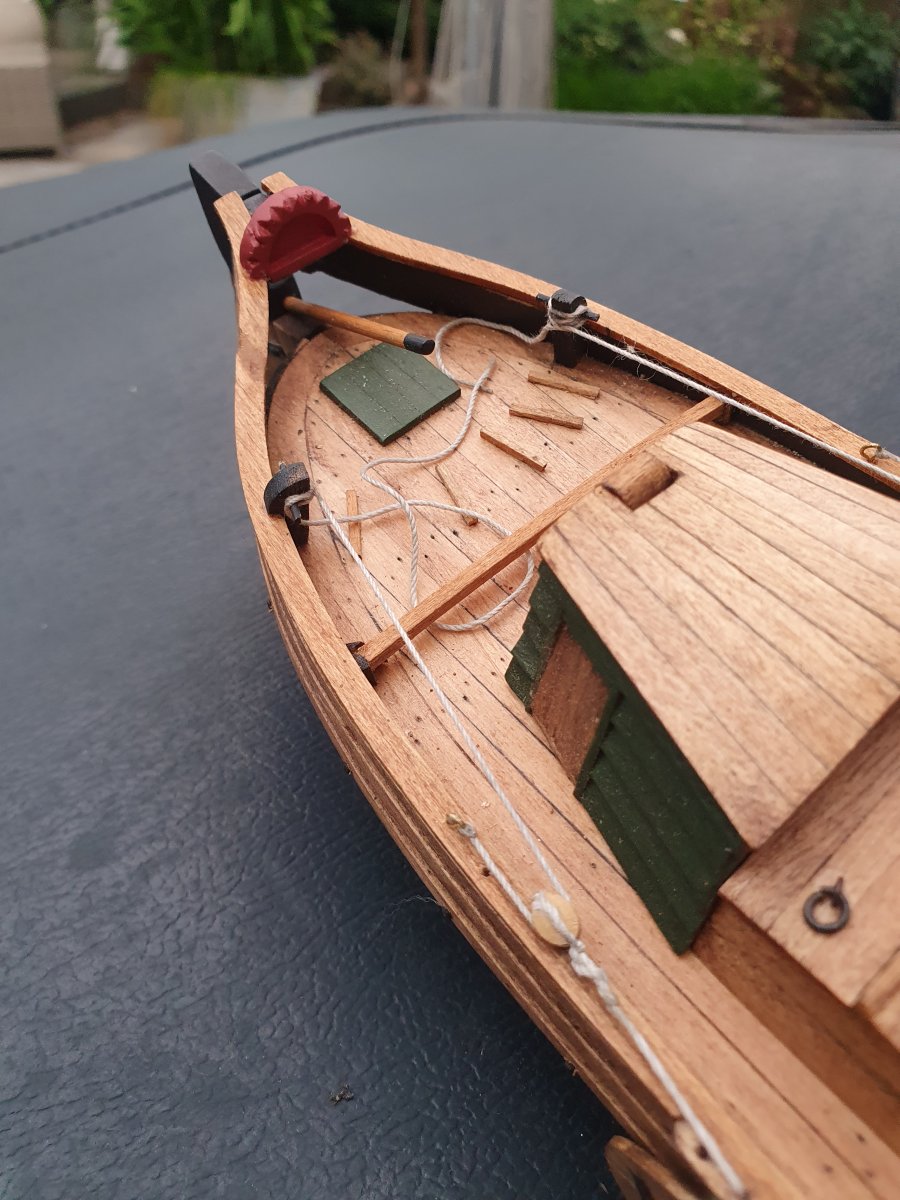

Klinkt gevaarlijk..Het verschil met de vorige foto is dat ik hier wat pluis van de touwen hebt weggebrand
