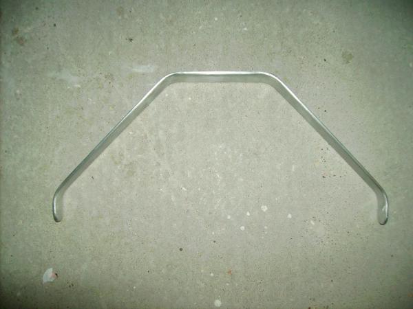

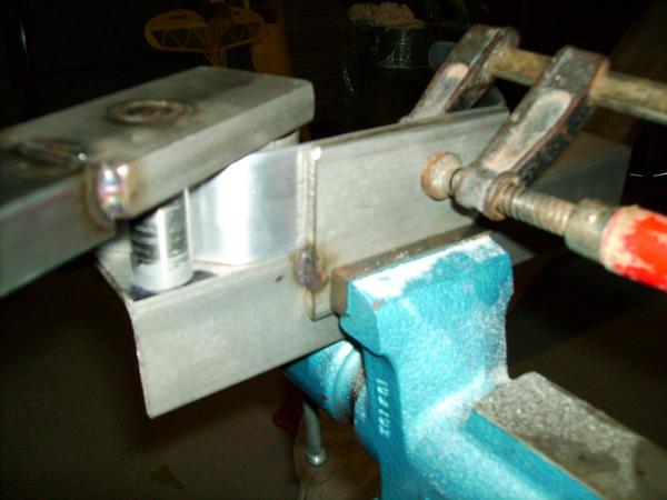

Eindelijk na wat tegenslag mijn landingsgestel kunnen plooien in alu 6060 T6.
Mijn eerste lat van 4mm dikte scheurde na de 3de plooi en dit met een binnen diameter van 25mm.
Jammer genoeg had ik maar 1 lat van deze dikte.
Mijn 2de lat is van 5mm dikte.
Ik heb nu zelf een plooi toestelletje gemaakt met een binnendiameter van 50mm en nu gaat het zeer gemakkelijk om dit te plooien dankzij de grotere radius.
Ik zou bijna 75 graden moeten kunnen plooien zonder scheuren.
Jammer dat hij nu 40 gram zwaarder weegt dan mijn 1ste in 4mm dikte.
Deze weegt nu 268 gram.
Misschien bestel ik later nog een latje van 4mm maar voorlopig ben ik tevreden.
Mvg Wes.
Zie foto's

prima toch zo met die radius van 50mm?
Je kunt deze er eerst eens opzetten en kijken hoe hij presteert.

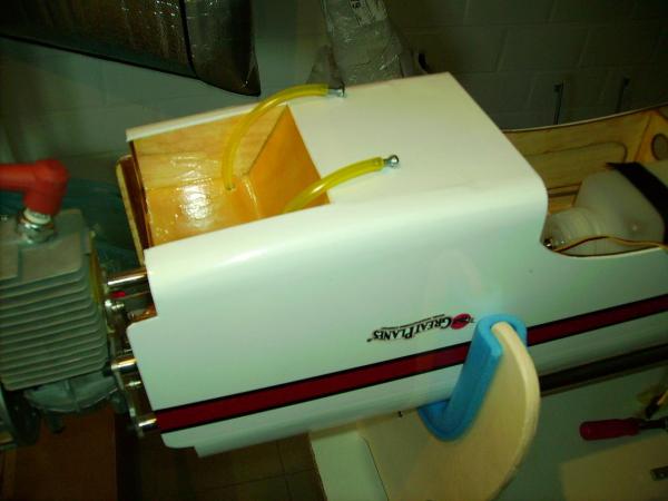

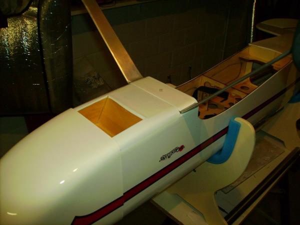

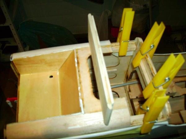

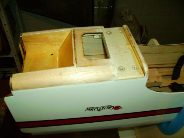

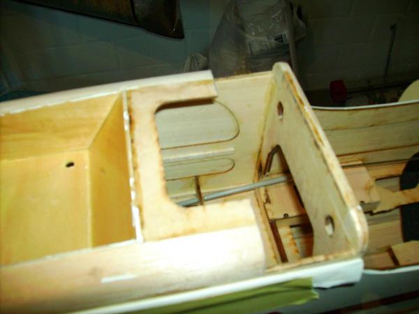

Voila mijn aanpassing is afgewerkt.Heb er nog een paar grammen afgekregen en weegt nu 248 gram. Alles opnieuw bespannen met oracover en afgewerkt met een plaatje om de bevestigingsboutjes weg te werken.
Ik heb toch triplex gebruikt van 6mm dikte met wat hoekjes en schotjes om te verstevigen.Het geheel is nu behoorlijk sterk.
Mvg Wes.
Zie mijn foto's.
