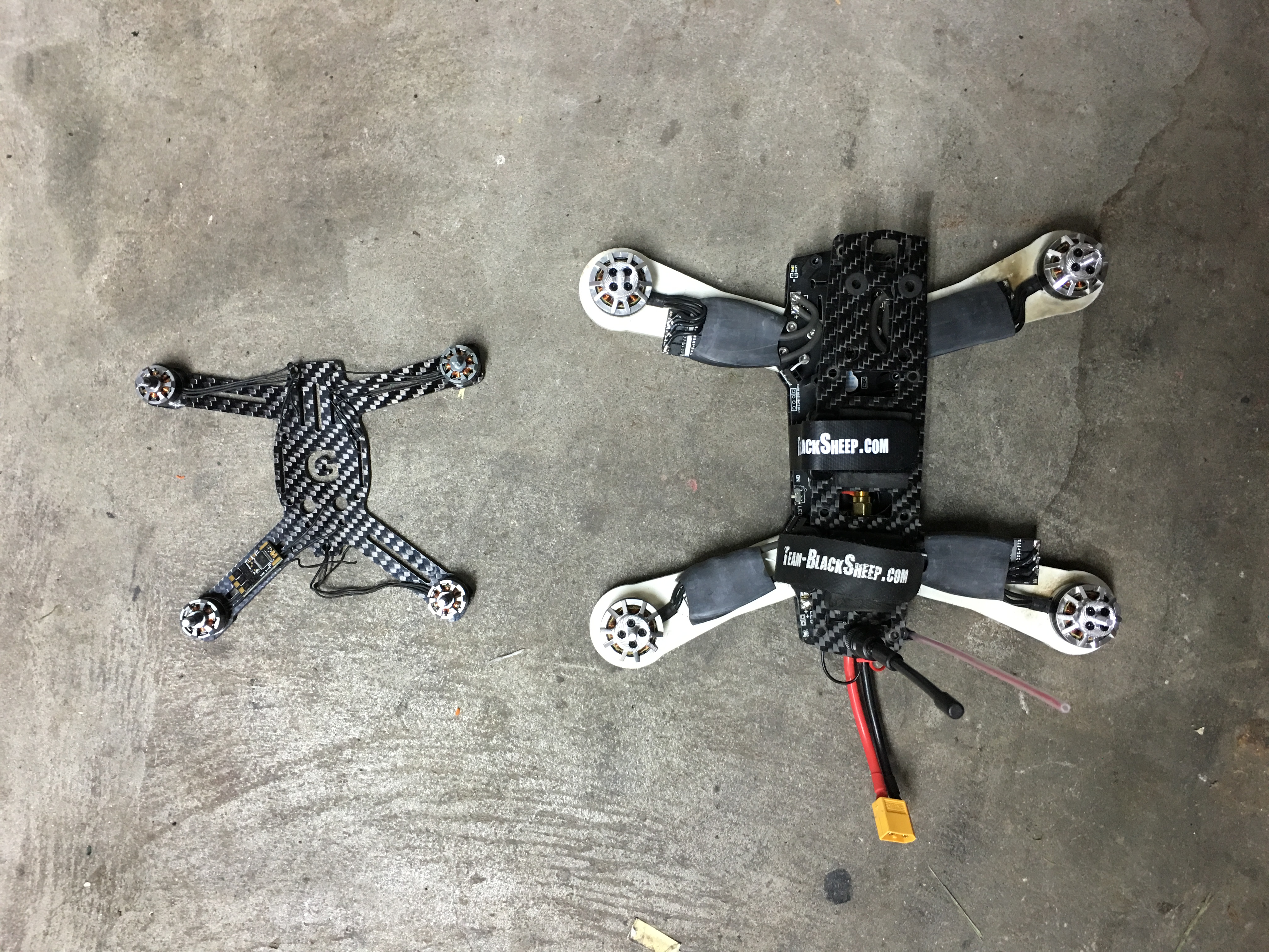

    H frames hebben minder diagonale sterkte ;).
    Daar bovenop komt ook nog dat heel veel fabrikanten ook nog cutouts in het midden van het frame maken waardoor deze nog makkelijker kan torderen:
    [​IMG]
    [​IMG]
    [​IMG]
    Daarom heb ik bij mijn frame het middenstuk breder gemaakt en de cutouts verplaatst naar waar de belasting veel minder is:
