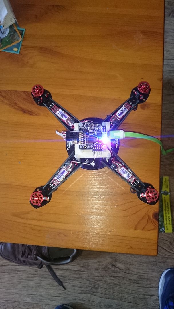

Vandaag op mijn kleine quadje de naze32 van bovenop naar lager gedaan, Kreeg de pids niet goed, nu vliegt hij al stukken beter op standaard pids...
Hiervoor nylon afstandsbusjes en de nylon schroefjes korter gemaakt en de naze32 ingesteld op 180 graden draaiing, hij hangt nu op de kop omdat dat beter uitkwam met de stekkers...
Hij zit ongeveer 1á1,5 cm lager maar wat een verschil...

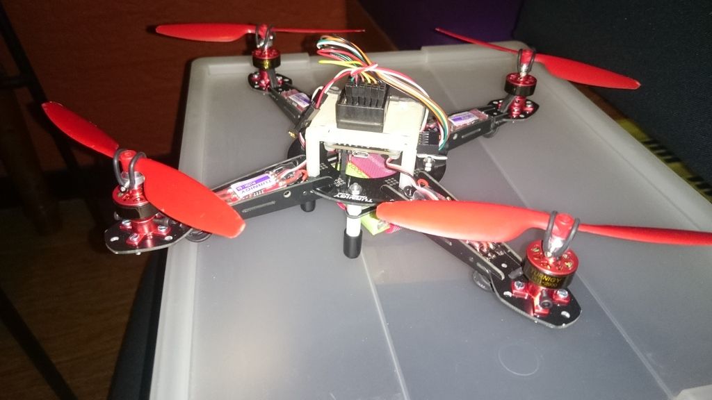

Hij is klaar. Nog even mijn TX flashen (en wat puntjes op de i zetten) en dan zaterdag maiden.
PDB is briljant, best een clean build. Nu hopen dat t allemaal heel blijft ;)
Jup, pdb is top zo, die aansluiting voor de esc's vind ik een mooie oplossing, heb jij die standaard step up / down erbij?
Mooi Dennis...maar hoe reageert dat ding met een zware lipo op de achterkant ? Kan me niet voorstellen dat hij dan niet naar achteren neigt te hellen ?
