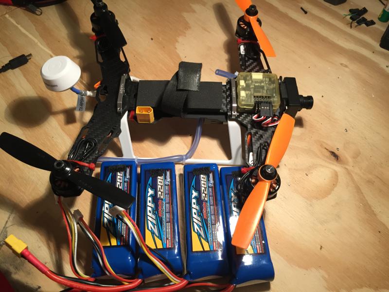

Tarot mini 250
Vandaag mijn Tarot mini 250 in elkaar gestoken, kwam deze tegen op het internet en zag er wel leuk... zit een pcb in de onderste plaat en ook sporen voor de cam en video zender.
setup:
ztw 20a (simonK) esc
cobra 1960kv
Tarot mini 250 frame
600tvl camera
600mw 5.8 zender
CC3D controller
2200 mah 20c lipo's
D8r-xp frsky ontvanger.

Apart ontwerp en met ski onderstel :p
Cc3d? Ok brn benieuwd hoe het vliegt

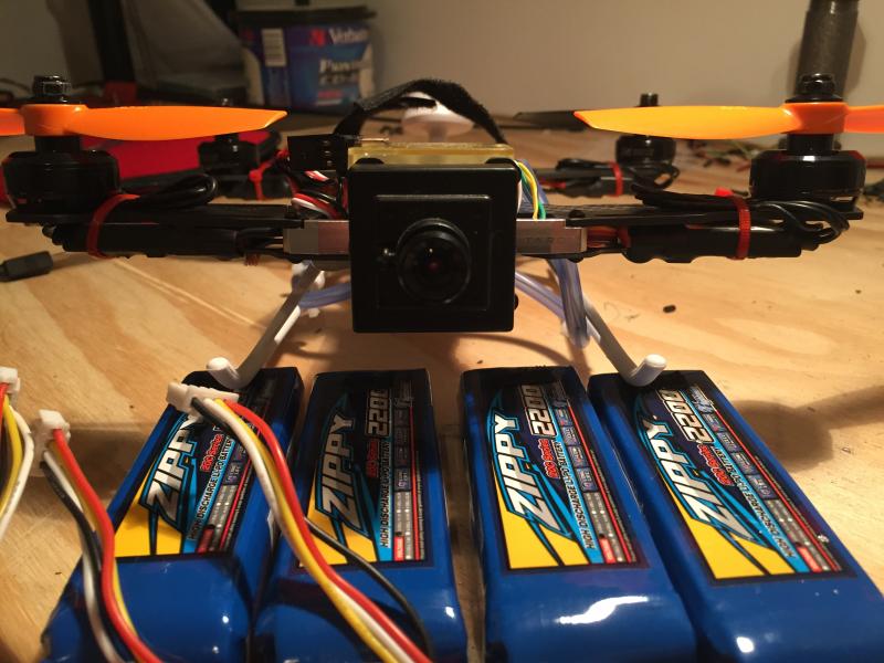

Inderdaad apart. Wel lekker compact. M'n slotracers.nl m4 in 'pancake' uitvoering voorzien van een andere camera.
Dit is een 600tvl CMOS van Banggood. Met geluid, maar vooral compact, hij past eigenlijk niet tussen de platen, maar met wat langere boutjes zit ie lekker klem:
Tarot geeft in zijn manual dat je hem zo kan plaatsen, dus ben benieuwd heb hem gister even gehooverd en alles reageerde goed. Nu even afwachten om te gaan vliegen.... Kom van een naza V2 af dus zal wel even wennen worden....
niet alleen cog (centre of gravity) zoals danny aangeeft mar ook graag in cot (centre of thrust) is de plek waar de flightcontroller het liefst vertoeft voor optimale prestaties.
Ja met dat verhaal ben ik bekend de naza is daar ook erg gevoelig voor, ik had er ook last van met me tbs pro, er zijn al wel een aantal die hem zo hebben vliegen dus het zou moeten kunnen voor mij is de cc3d helemaal nieuw, misschien dat je het een en ander in kan stellen in de software. Maar daar moet ik me nog even in verdiepen.
Het is heel simpel. Een ACC heeft beste baat als deze bij CG/COT zich bevindt. Je snapt wel dat acc andere waardes kan meten als deze verder van het midden af is.
In andere woorden.....level/horizon mode kan er veel last van hebben.
Gyro zelf is daar wat minder gevoelig voor, maar zelfs deze wil je beter in het midden hebben voor optimale resultaat.
Idd de betere gyro meet de hoekverdraaing overal.
maar het beste is dat uiteraard ook het dichtst bij het cenrum vd draai

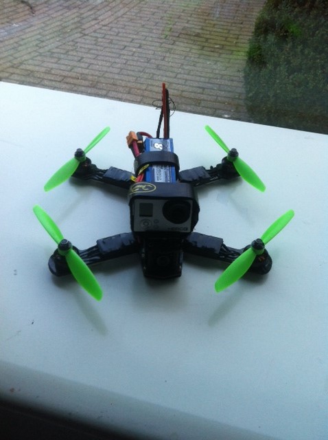

was koud en slecht weer dus maar ff gesleuteld :p
de 12A vervangen voor 20A esc en de 6"props erop

de gopro 3 is ook weer vervangen dus race klaar :cool:
Ziet er goed uit, hoe zit het met de gopro zit die zo goed vast? Ben altijd nog aan het kijken hoe ik hem goed vast kan maken deed het nu steeds met tirips maar die breken bij een crash

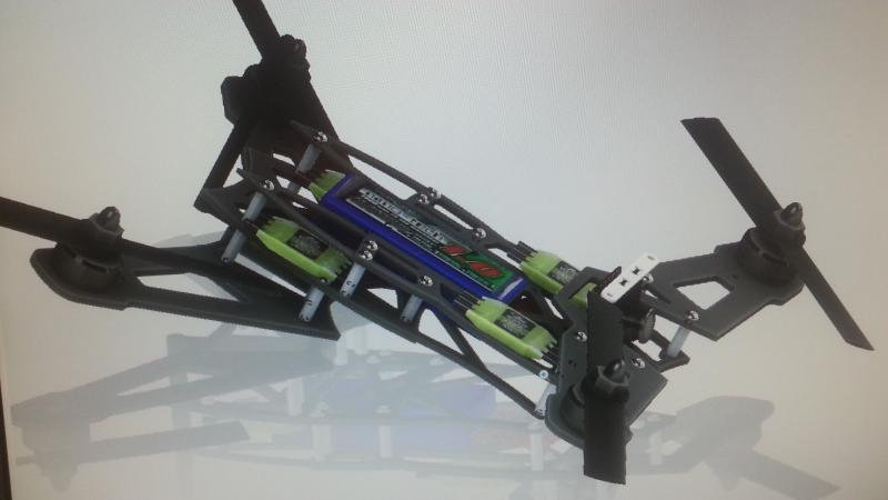

Een ander ontwerp...
Een nieuw frame vandaag gefreesd, moet nog door forumlid in elkaar gezet worden.
Een ander constructie dan de meeste hier op het forum.
