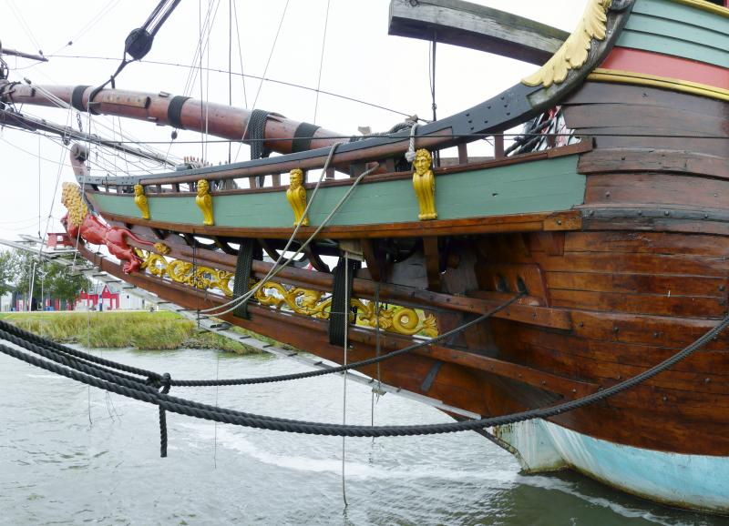

kleuradvies
Hoi Germt,
Hier de kleuren van de Prins Willem:
full
full
full
De galjoenscheg van de Prins Willem is dus ook helemaal zwart.
OP de Batavia is de galjoenscheg houtkleurig.
full
Op de replica van de Halve maan is de galjoenscheg zwart.
Succes met het uitkiezen van de juiste ;) kleuren
Andy
Die lijst had ik al Andy, dus het lijkt het er dus op dat de scheg in die tijd ook helemaal zwart gemaakt werd:confused:
Is er een soort van algemene standaard voor.
Ook in het boek van de 7 Provinciën kan ik er niks over vinden.
Germt
Heb nu de hele avond foto's vergeleken van de bouw van de:
-Friesland
-Zeven Provinciën
-Hollandse Tweedekker
Allemaal schepen uit dezelfde periode.
Ik denk dat het als volgt gaat worden.
Galjoensscheg: houtkleur; eiken
Galjoensrooster: houtkleur; eiken
Berghouten: zwart
Slooiknieën: zwart
Regelingen en mannetjes: zwart
Dit komt ook overeen met de reeds gebouwde 7 Provincieën
full
Dit is een geleende foto, maar geeft een beetje mijn bedoelingen weer.
Iemand betere suggesties?
Germt
