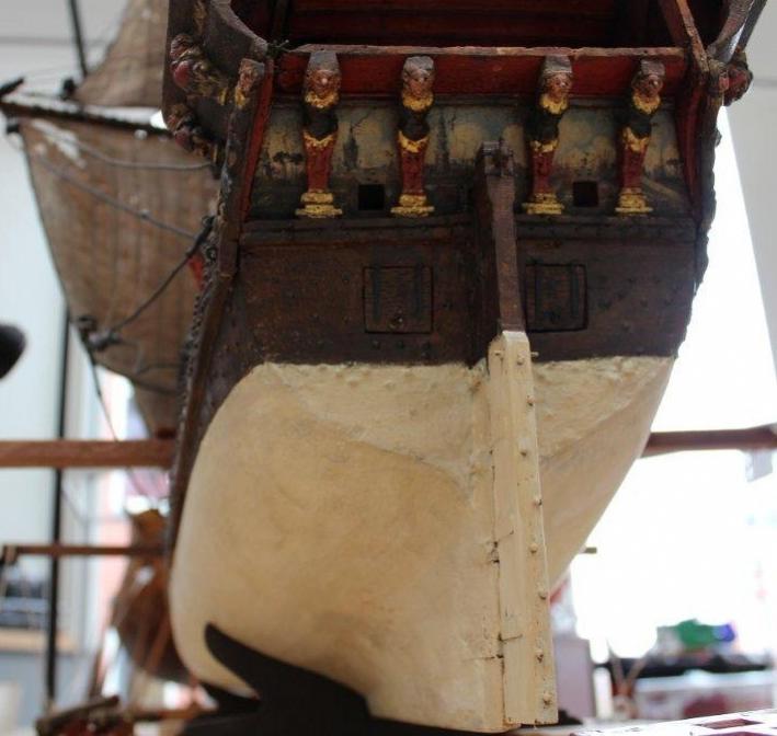

bij de prinswillem hebben ze de kiel ook afgezaagt en de 3 planken op het achtersteven ? als je er 1 cm verf over zet als bij de prins willem zie je daar ook niets van dick
full
volgens hoving werd de kiel afgezaagt bij vorige resturaties maar hij wist het niet zeker, dit was ook het eerste wat mij toen opviel aan het schip en heb het hem toen ook gevraagt waarom het zo was, maar ook hij wist het niet met zekerhijd te zeggen
