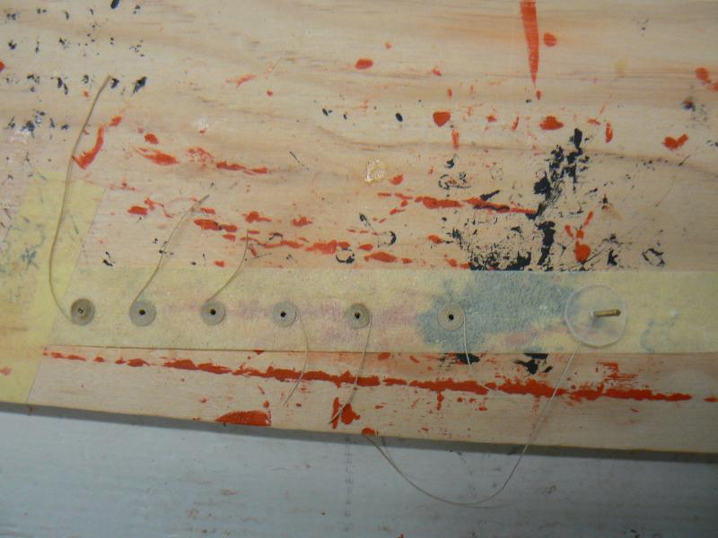

De touwrollen ga ik maken op afplakband, dit gaat toch makkelijker en ik zal hier nog wel ’n foto van plaatsen.
24 oktober 2014
Alle 80 rollen touw zijn inmiddels klaar, ik heb ze toch op afplakband gemaakt en dit ging perfect.
Gewoon tussen het afplakband en ’n stukje mica en draaien maar, daarna even fixeren met wat houtlijm en je hebt hele mooie rollen.

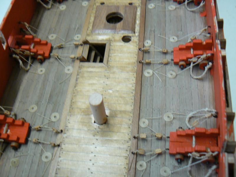

De broekingen zitten allemaal aan de wagens zo ook alle takels en terughaal talies, er liggen nu 80 losse touwen op het dek die ik de aankomende dagen
door de diverse blokken ga rijgen en op het dek vast lijmen.

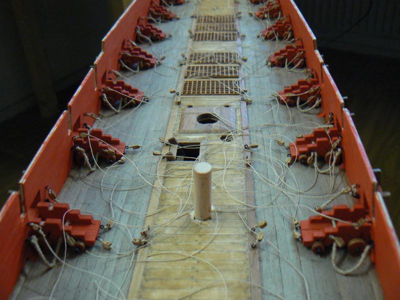

Alle tuigage van de kanonnen is aangebracht.
full

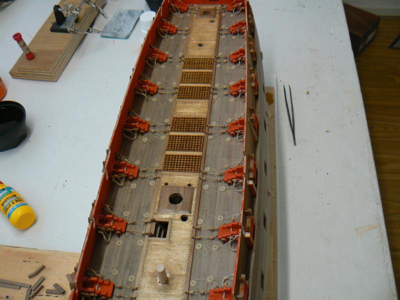

En ’n overzicht foto.
full

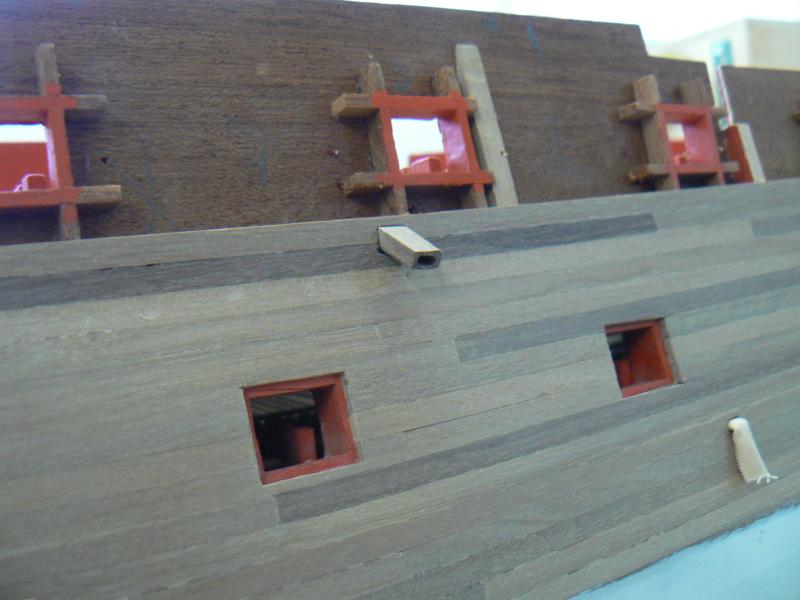

De spuigaten op het middendek heb ik van hout gemaakt, dit is ’n balkje van 3*5 mm wat ik ingeboord heb en toen iets schuin doorgezaagd zodat ik de doorvoer aan de ene kant goed op het dek tussen de wanden vast kan lijmen en ze naar buiten toe iets schuin naar beneden lopen.

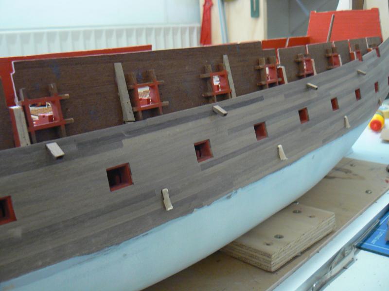

Hier ’n totaal foto, alles is nog dry-fit omdat ik alles pas plaats als de berghouten erop zitten en alles glad geschuurd is.
De spuigaten lijken zo erg lang maar er komt nog ’n berghout te lopen van 3 mm dik dus zouden de spuigaten er 7 mm = 35 cm uitsteken wat volgens mij
acceptabel is maar inkorten doe ik eventueel pas na de berghouten want dan is het beter te zien..
