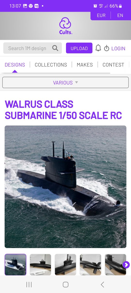

Walrus Klasse onderzeeboot schaal 1/60 3d geprint

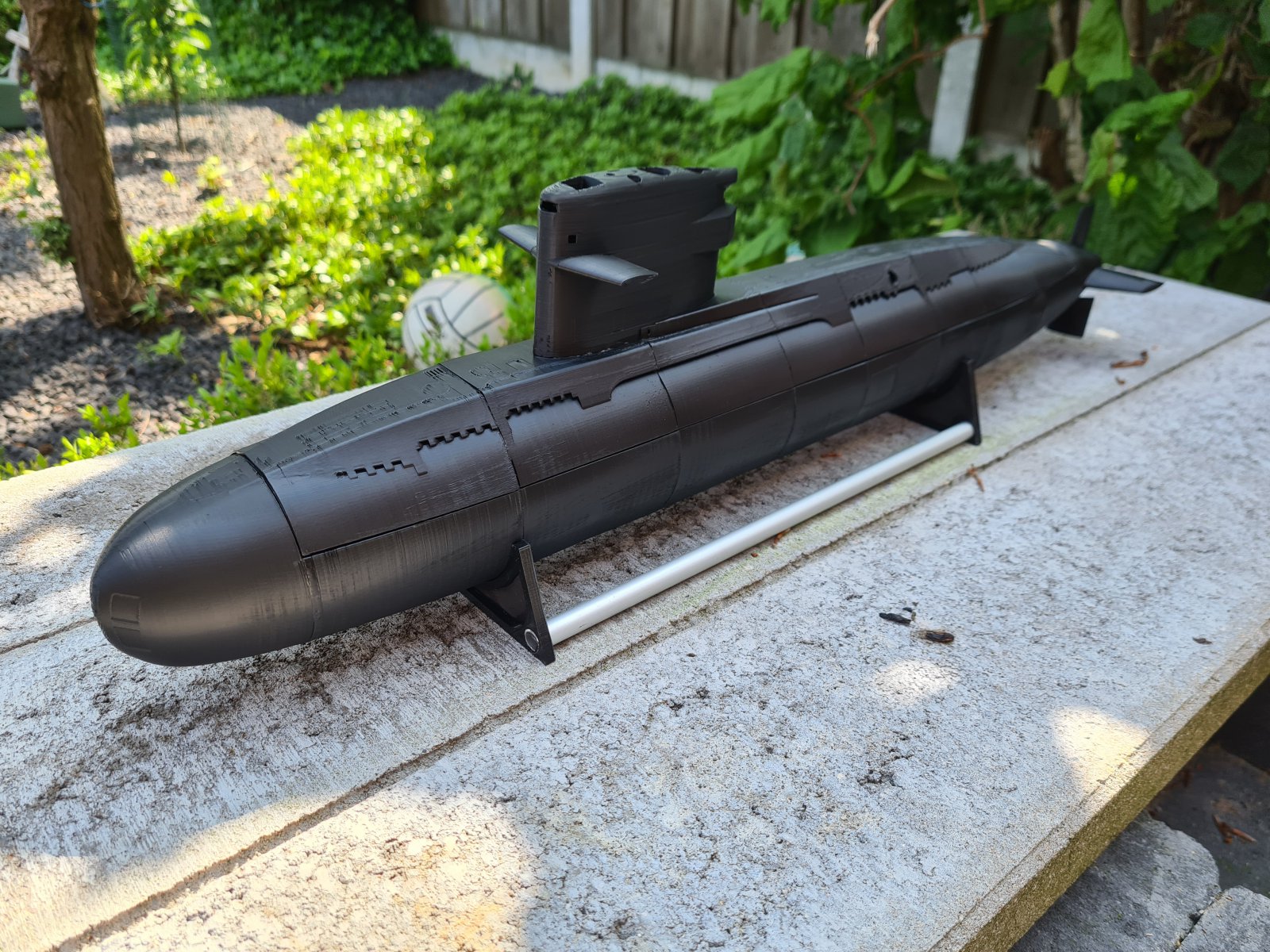

Zelf heb ik hem geprint op 0,15, maar ik heb dan ook de 1/60 versie, groot zat voor mij.
De wanddikte is niet overal hetzelfde, een mm of 2 gemiddeld bij1/60. Het dek is heel iets dikker.
Zelf de romp dus behandeld met epoxy,.dit is ook om hem stijver en minder temepratuurgevoelig te maken. Zal hem meenemen naar Subsail.

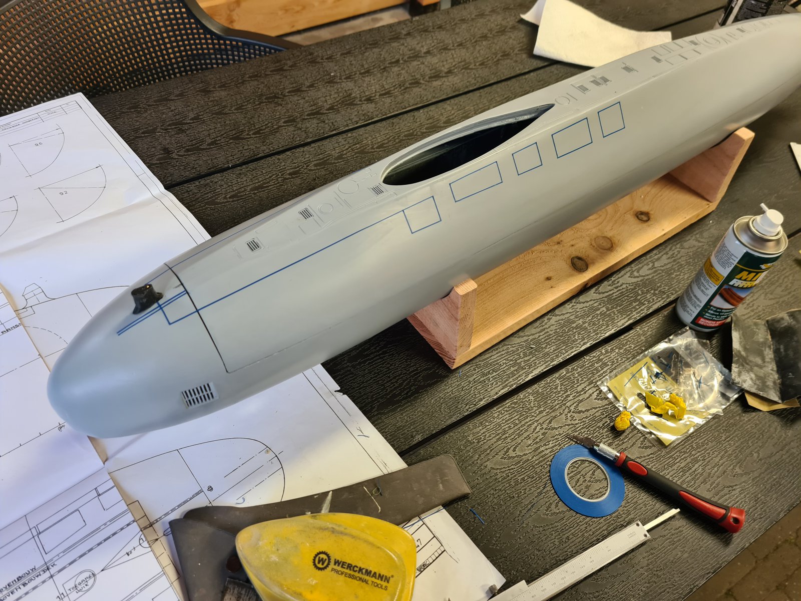

Wat aan het scriben op de romp van de Walrus 1/60.
Een bouwverslag mag het eigenlijk niet heten, maar hier de status van de Walrus, ik zal hem maandag meenemen naar Subsail.

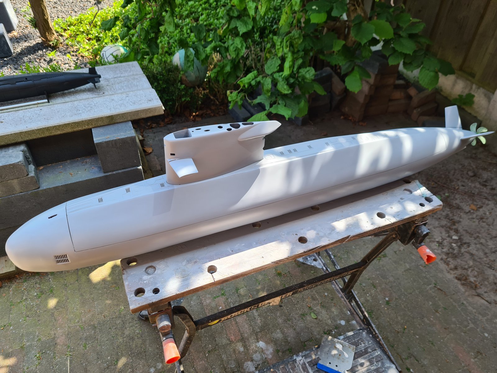

Heb de romp geplamuurd, en geschuurd met waterproof schuurpapier, begint al aardig op een onderzeeboot te lijken.

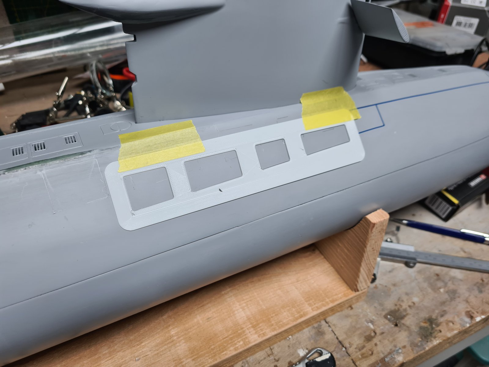

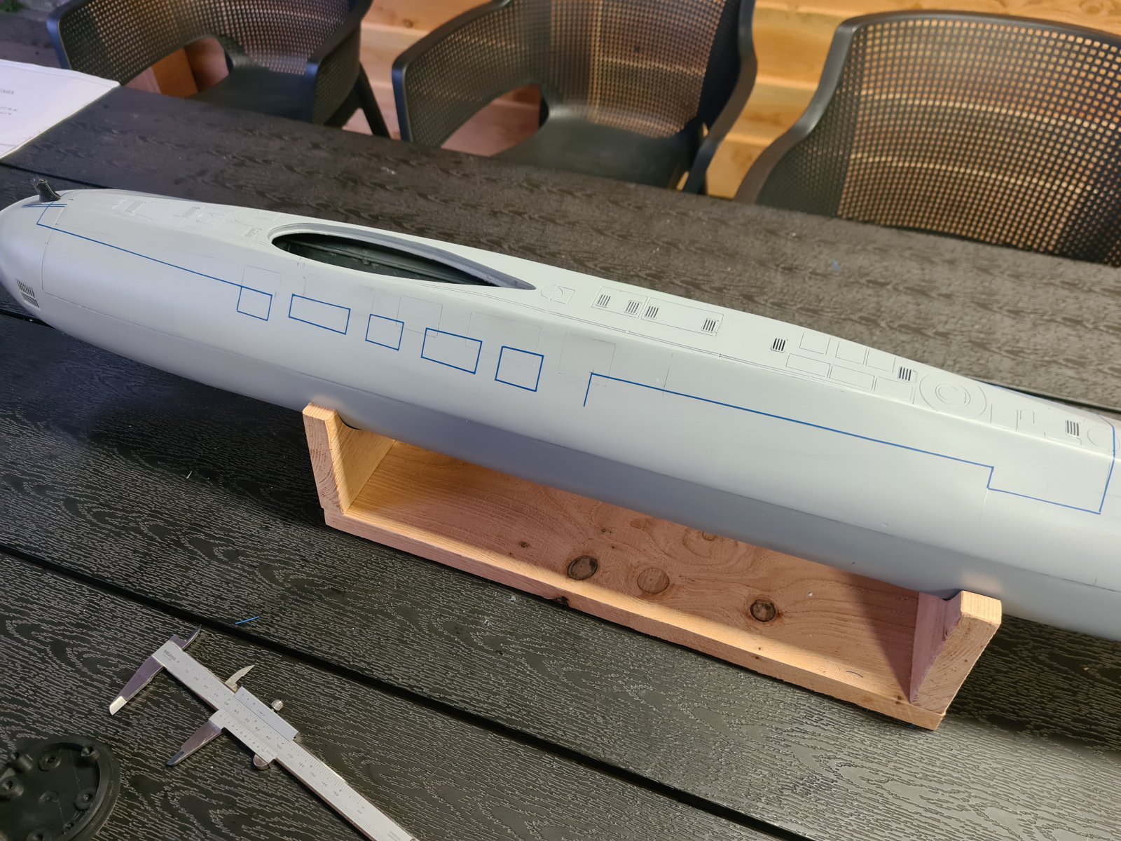

Vandaag begonnen met wat details op de romp. De scribing in de romp is vrijwel geheel verloren gegaan door het afwerken dus nu met dunne tape de boel er weer opgemaakt. Daarna spuiten met spuitplamuur en dan hoop ik dat ze weer voldoende zichtbaar zijn..
Na een avondje knippen en plakken kon ik alles er weer afhalen want was niet uitgeslapen blijkbaar...alle maten vergeten om te zetten naar 1/60.. de tekening is 1/50.. ☹️
Morgen maar een nieuwe poging

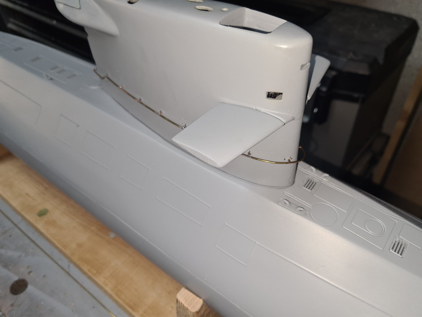

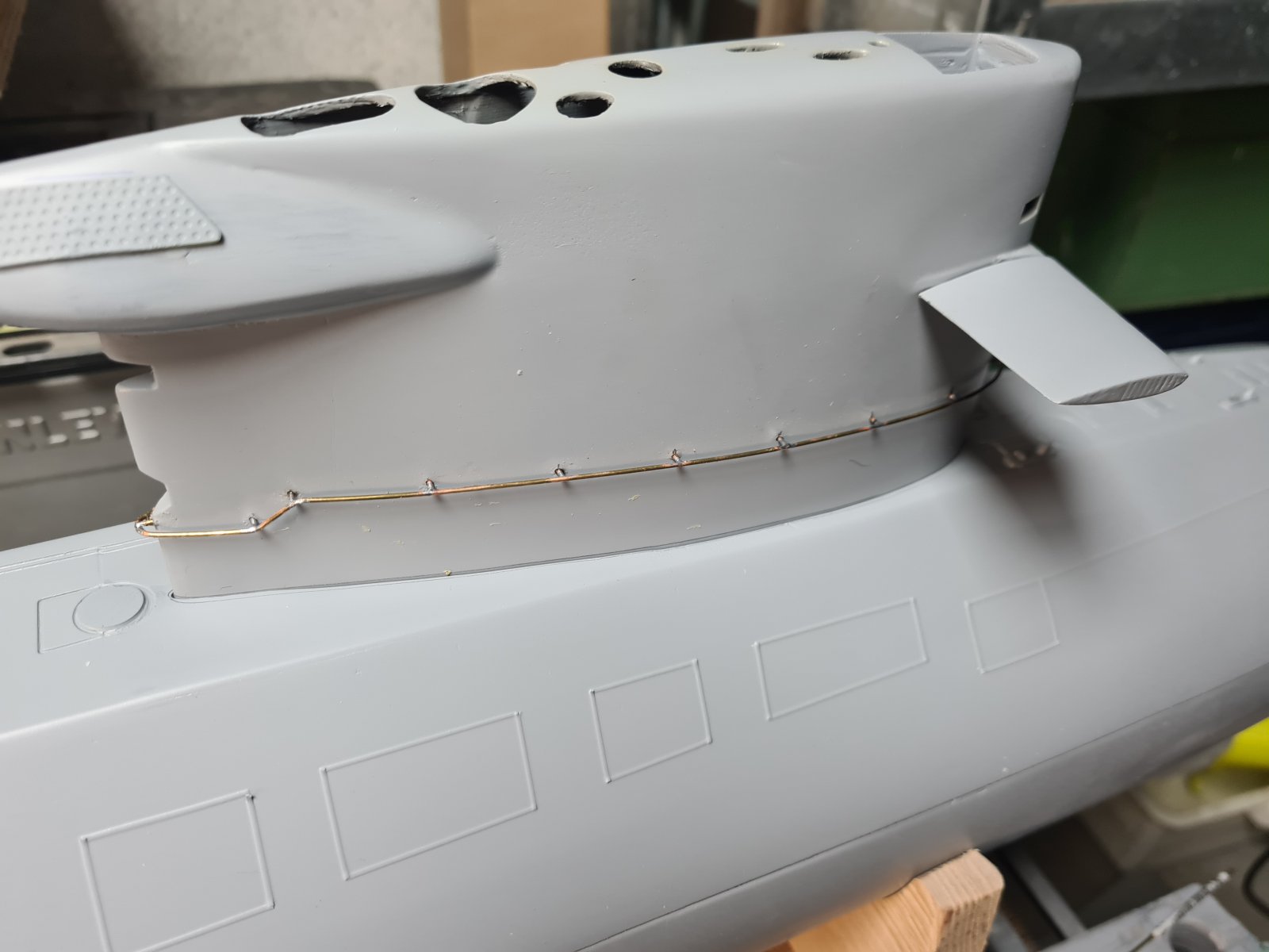

Zo, nu de Lafayette de deur uit is weer verder met de Walrus, wat scribing van panelen. De polyester plamuur maakt het allemaal erg makkelijk op plekken.
Wil voor de Modelbouwshow in Rosmalen een toonbaar voorbeeld hebben om Kees zijn print bestanden een beetje promoten.

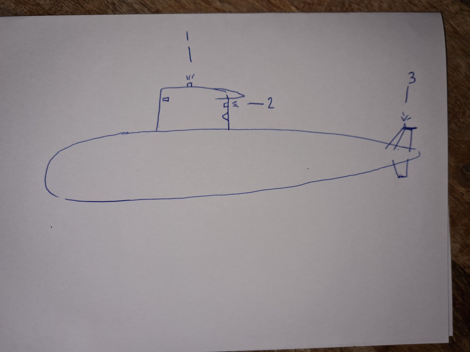

Vraagje, ik wil de verlichting werkend maken, maar niet van alle verlichting weet
ik de juiste kleur,
Als ik het goed heb voert de walrus hier verlichting, zie afbeelding, ik zoek met name de kleur van 1 en 3
Wie kan mij helpen?
