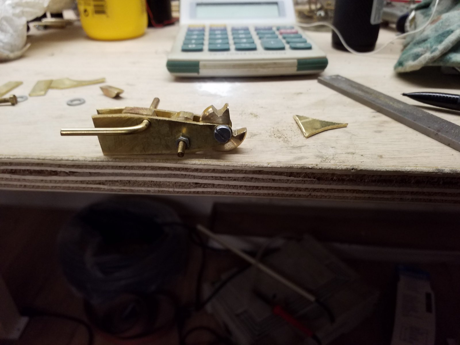

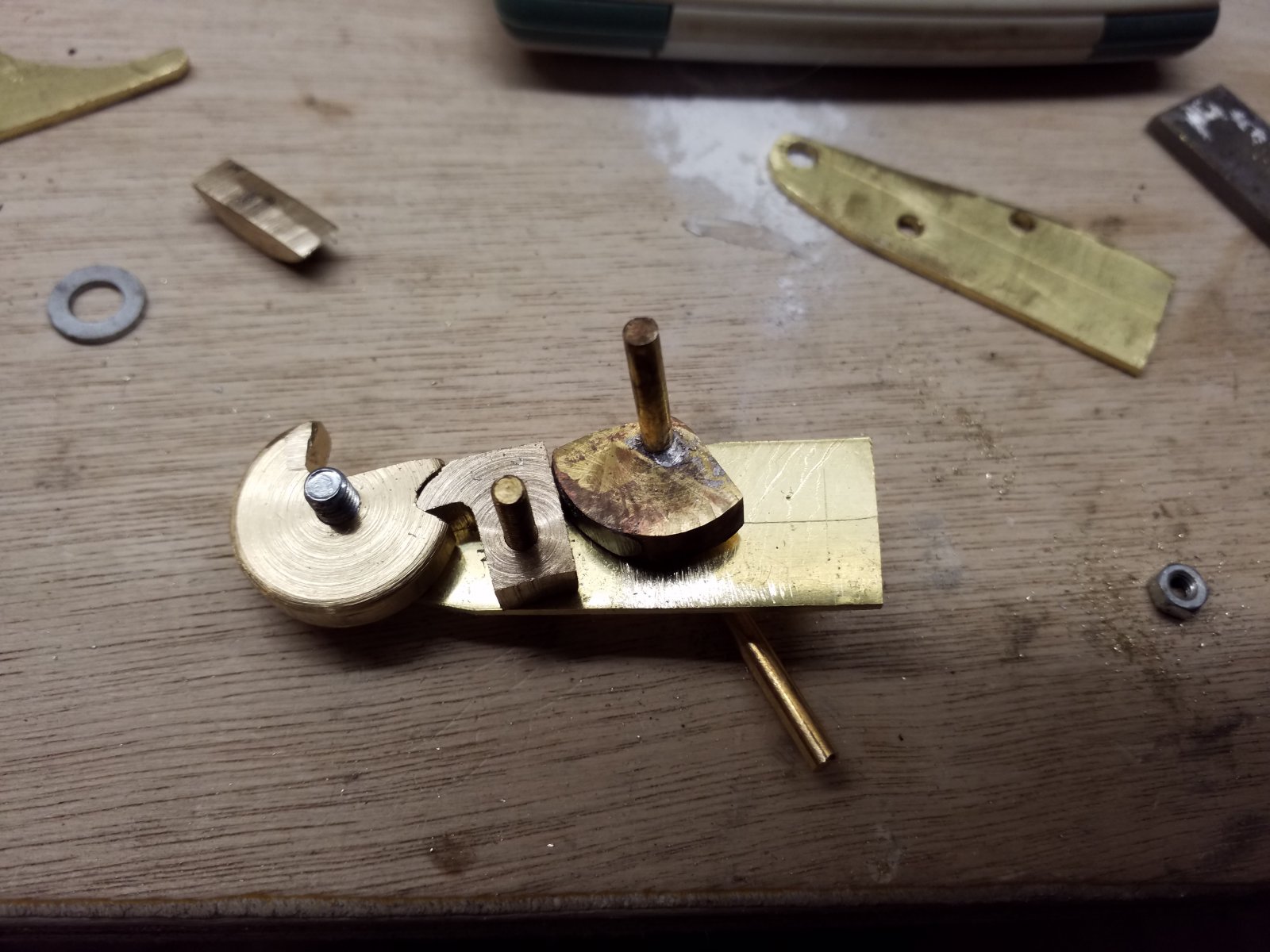

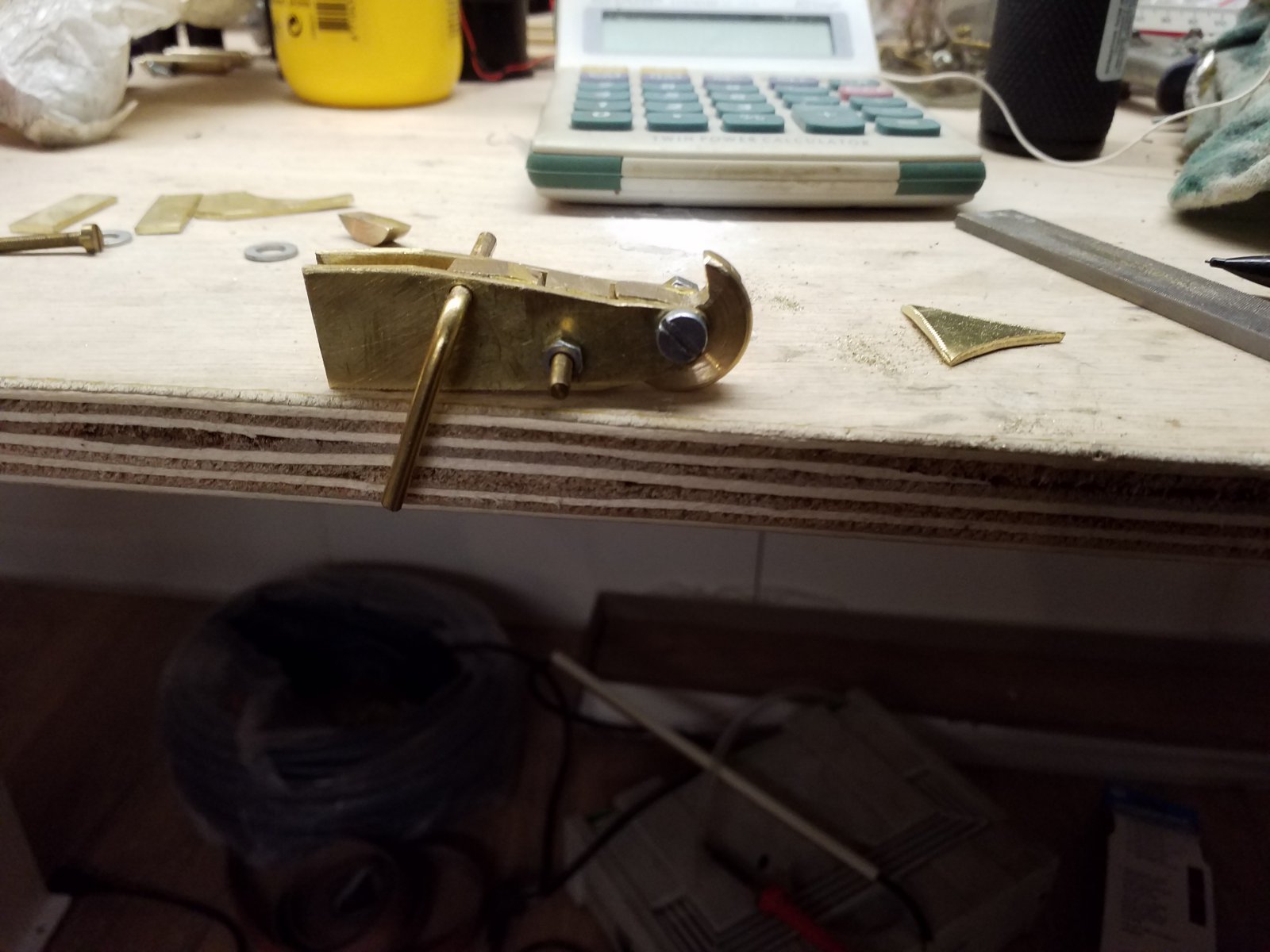

In afwachting van materiaal, ben ik aan de sleep haak begonnen.
Staat niet op tekening, maar met hulp van jan blonk zijn foto,s aan de knutsel gegaan.
Nog niet helemaal af (haak boven de haak) maar het werkt.
Grt peter

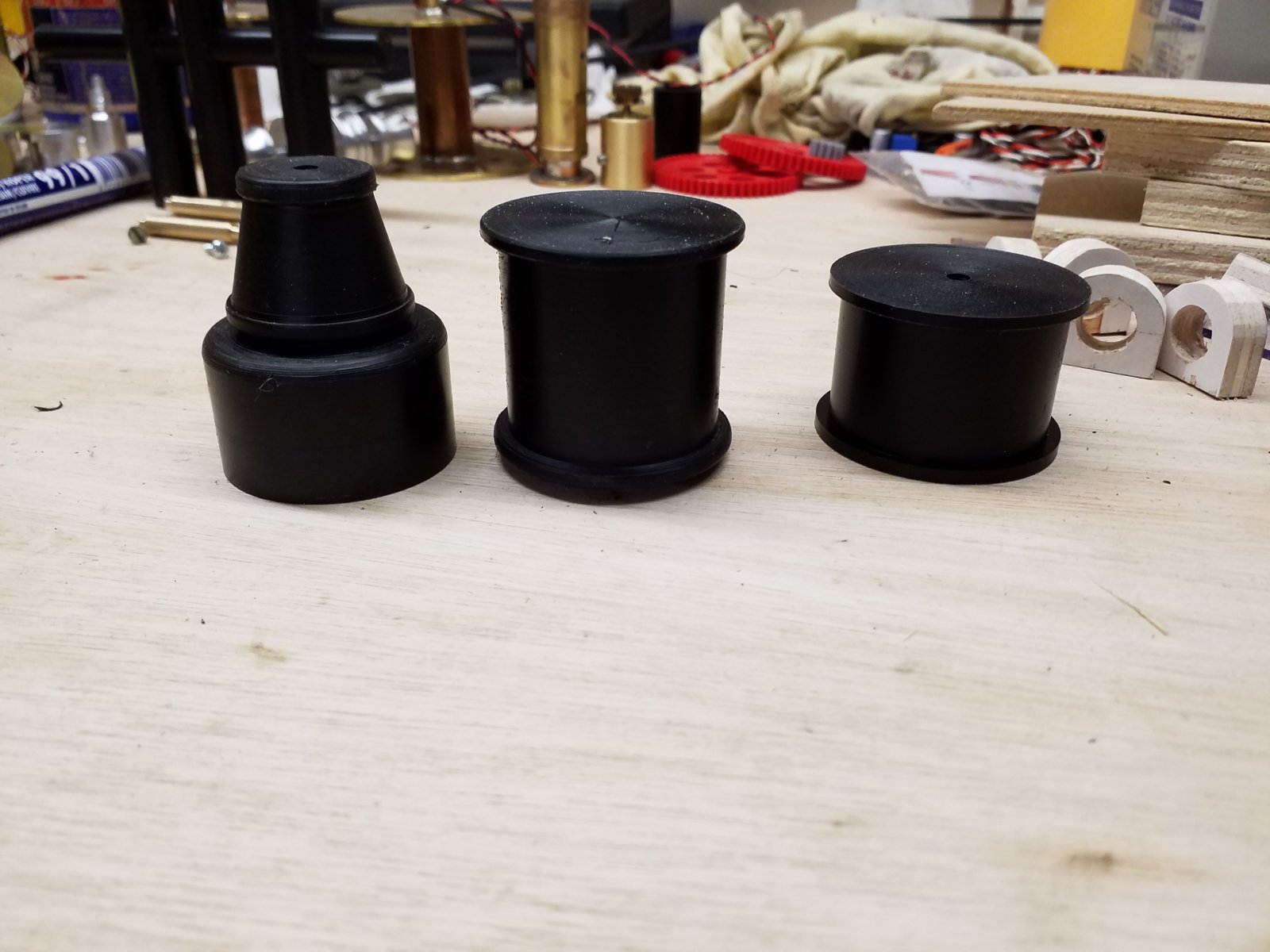

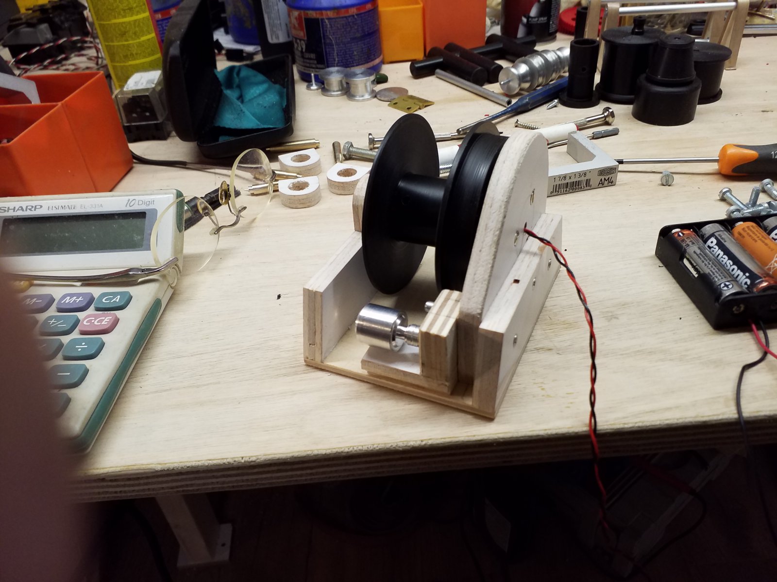

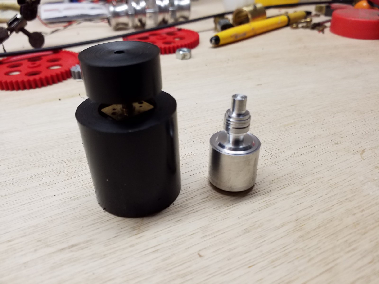

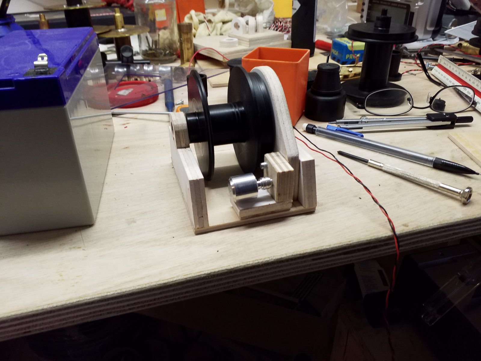

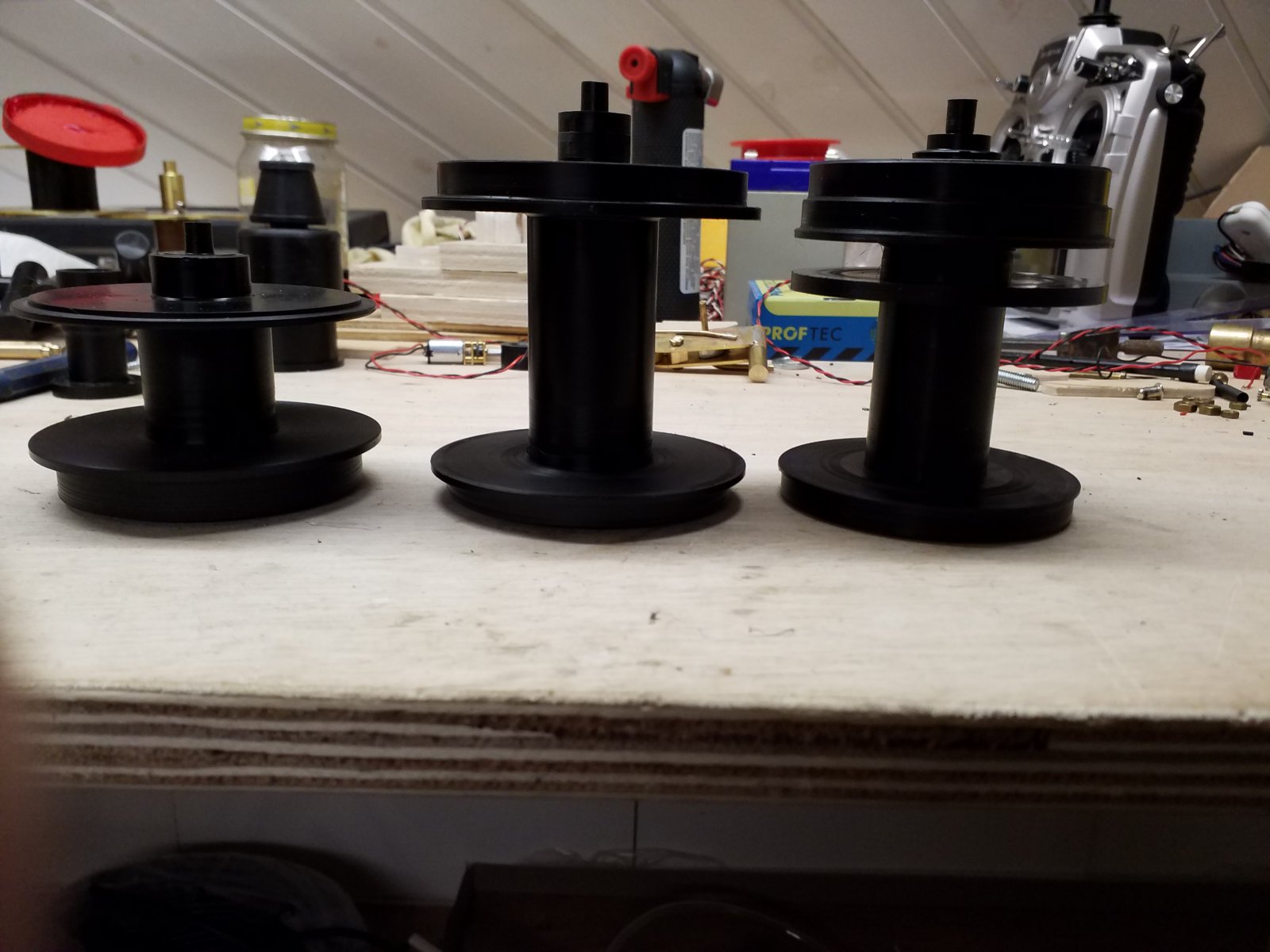

Na wat enig testwerk van mn liertrommels was ik er niet te vreden over.
Schommelt en ligt niet zuiver op het center van het motortje.
Dus goede raad is duur, nu uit een stuk pom gedraait :)
Grt peter.

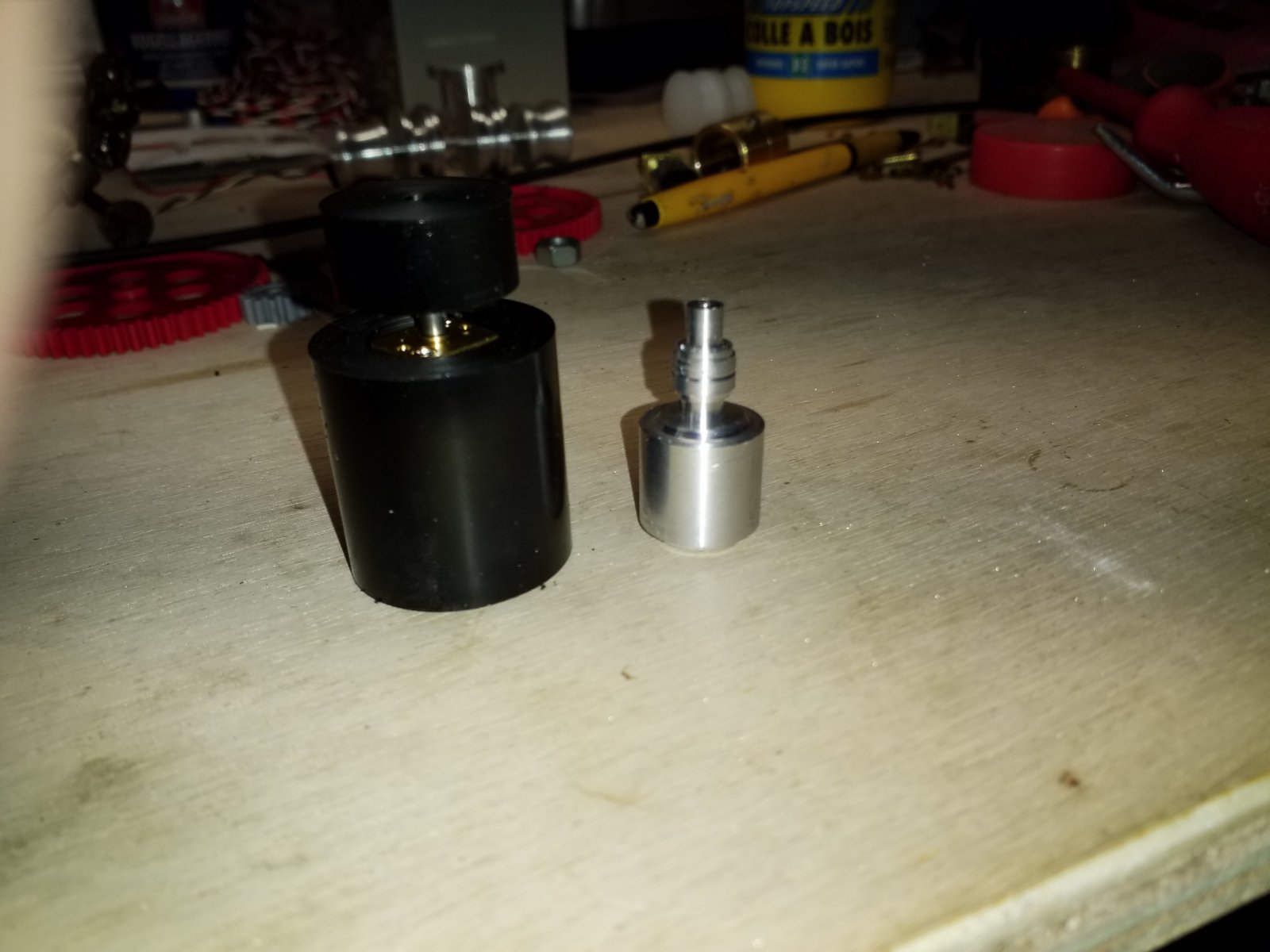

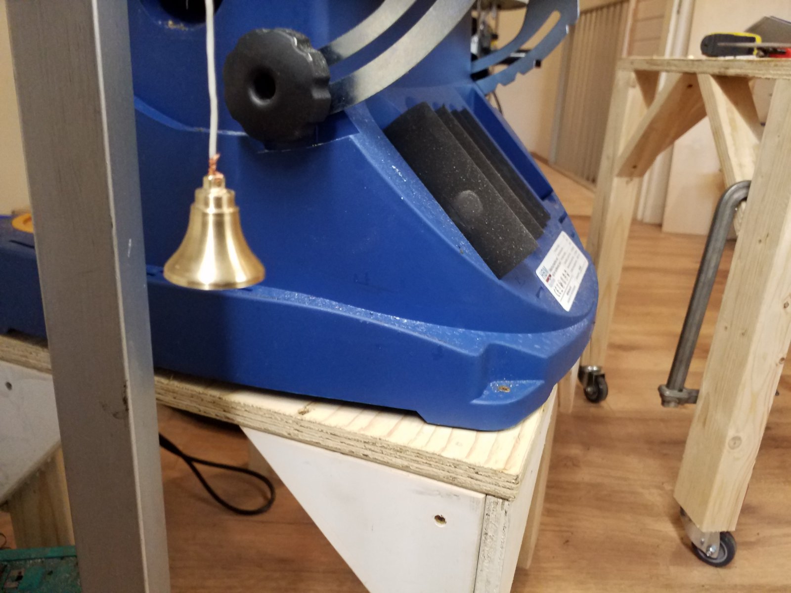

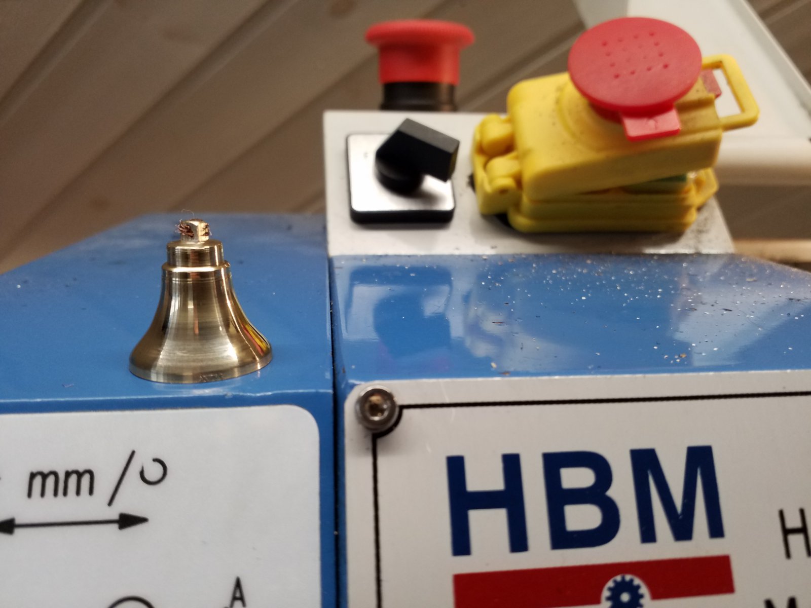

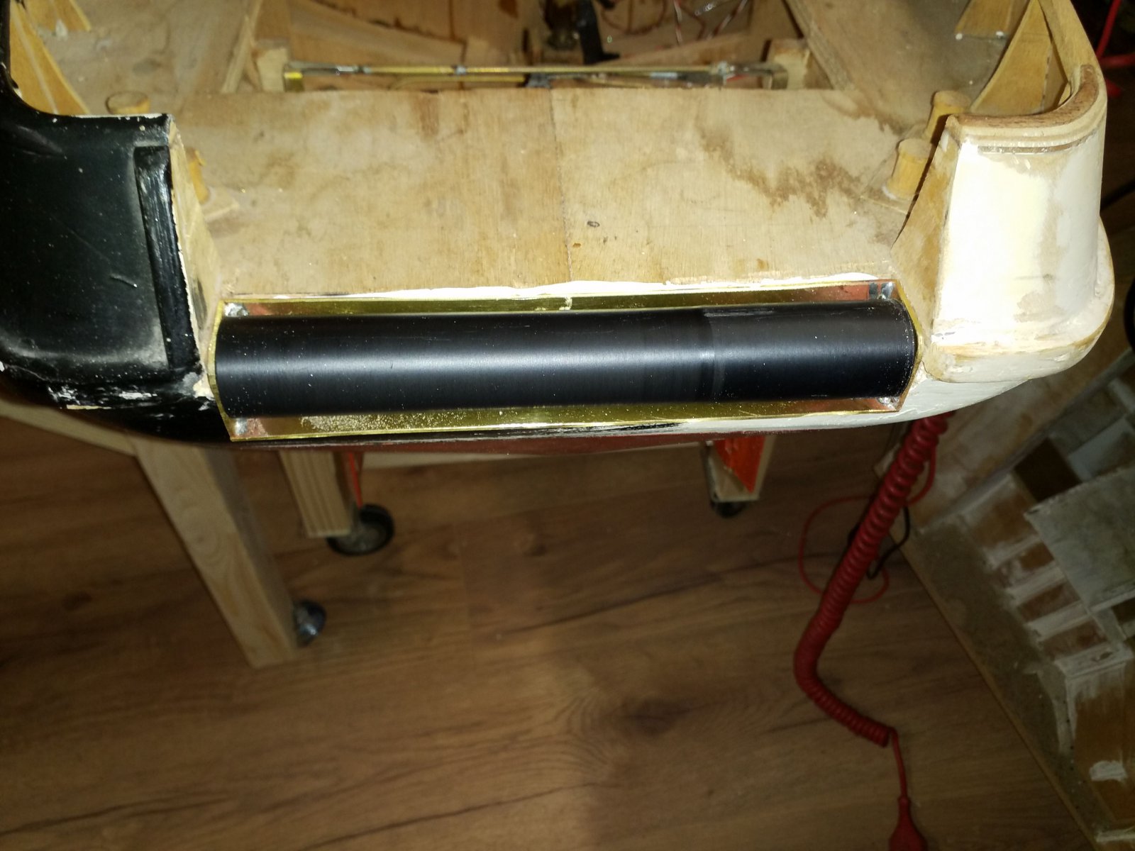

Een boot moet een bel hebben, dus op het gevoel af een bel draaien, hierbij kwam de nieuwe f70 vrees ook goed van pas :)
En met wat polich ....
Grt peter.

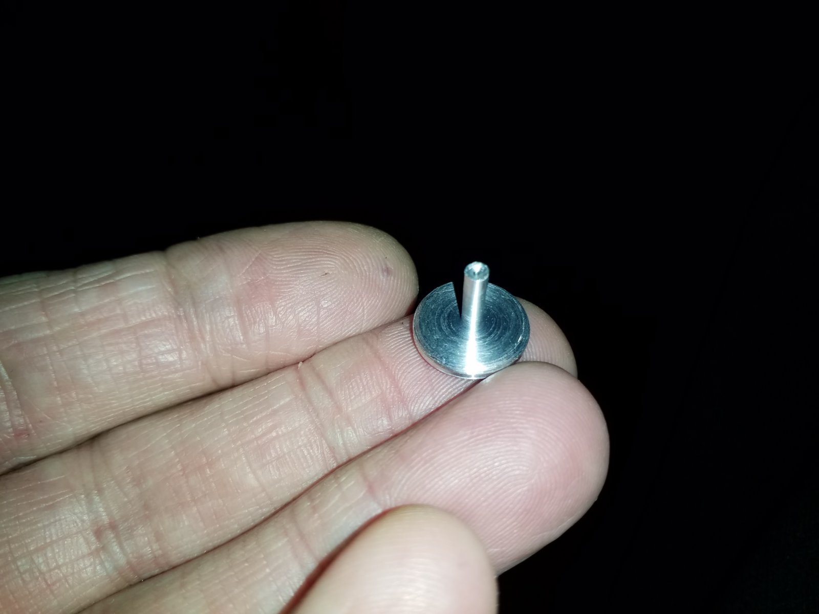

Nu had ik op het web gelezen dat je aluminium kan solderen, en idd na heel heet stoken vloeit het soldeer (apartsoort).
Ik wilde een kraan voor op mijn boot maken, maar zat in me maag met de telescoop mast.
Zie hier :)
Grt peter

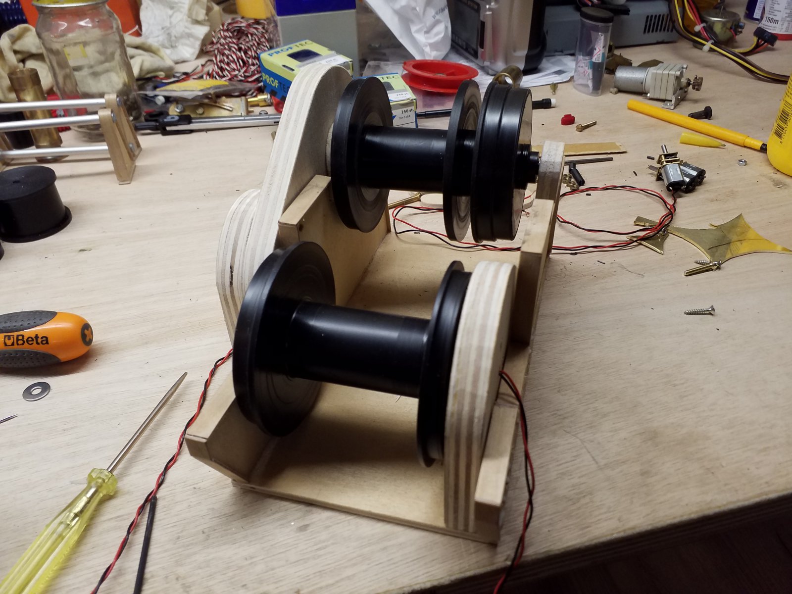

Beide lierblokken werkend, net motortjes binnen uit china :) een had wat kuren, die moest ik ff open maken en de sleepcontakten op hun plek bregen.
Grt peter.
