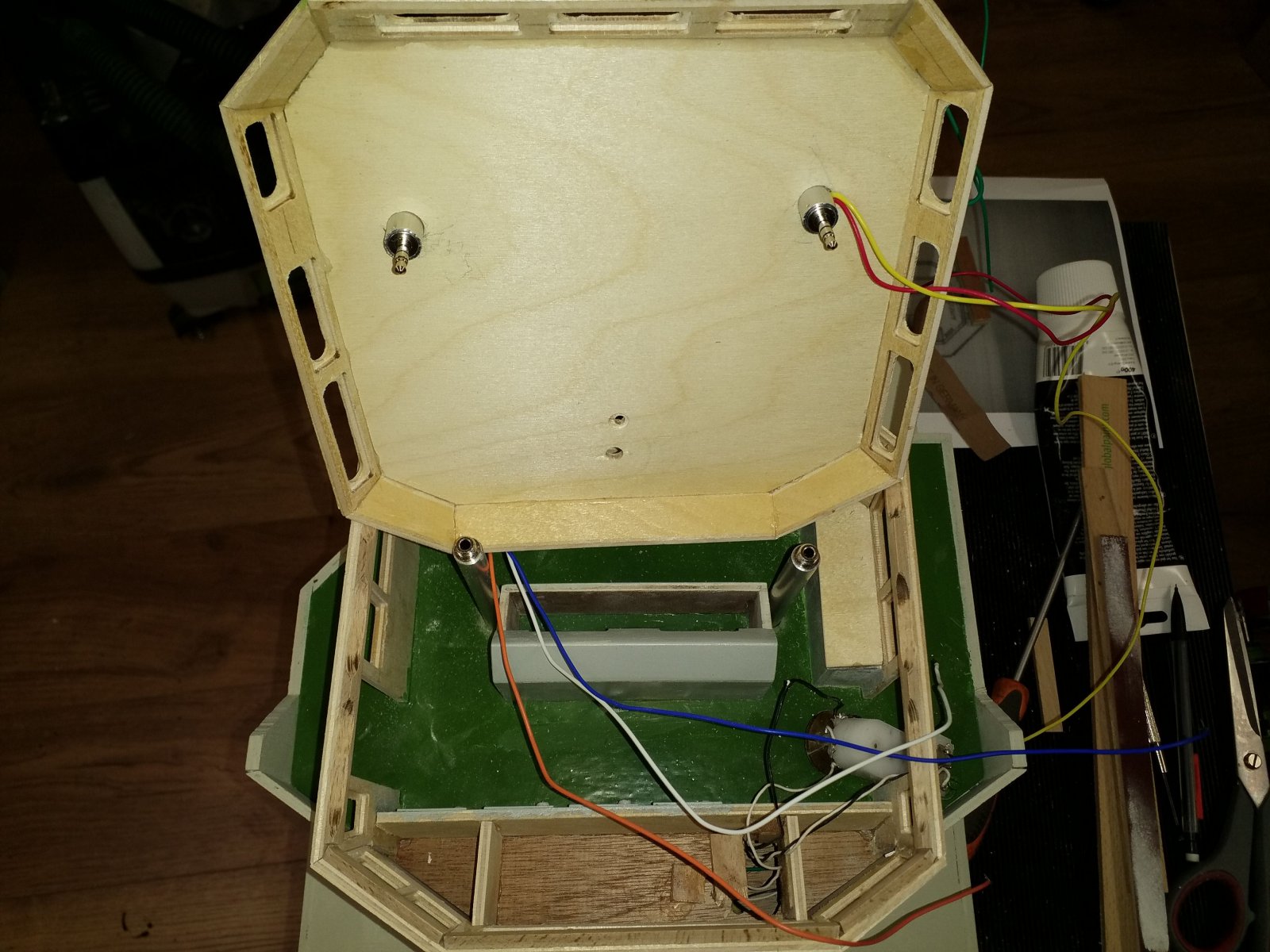

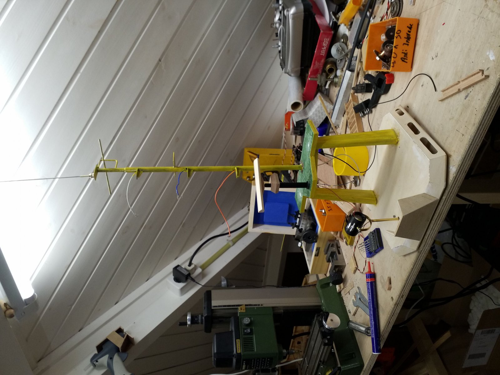

Weer lekker bezig, kliederen met verf, kabels en mast monteren.
Draden door het stuurhuis in de kolomen waar de mast op komt te staan,.
Afneembaar dak van de brug gemaakt anders niet meer te vervoeren.
doorvoer met 3,5 mm jacks 4 contakten per jack
in zijn geheel
los dak met platou en mast.
Zoeklicht kan ook draaien op afstand besturing.:yes:
Grt peter.
Heel leuk gevonden om de stekkers van stereo apparaten te gebruiken.
Ik heb maar één advies: zet de steker, of de houder op een veerhouder.
Indien je de bovenbouw niet 100% goed geplaatst krijgt door vervorming of wringing, dan zorgt de veer ervoor, dat de stekker altijd goed aangedrukt in het contact komt.
Verder, alleen complimenten.
Viel mij ook al op! Slimme manier!
Zijn er veerhouders voor dit soort stekkers in de handel?
Ga ik dan even nasnuffelen! Ik weet nog een goede kandidaat voor zulks ;)
Water... t/m luchtgedragen! Oi!
Daar zit dan een groot nadeel op, die veren drukken juist je dak omhoog.
3,5mm jacks hebben een kom aan het end van hun pootjes zitten.
In de femail zit daar een veerklem, die zorgt er voor dat de stekker op de juiste plaats getrokken word.
Dus die trekt het dak ook omlaag.
Grt peter.
Ik ga het in ieder geval even testen... Top!
Nu heb ik wel een probleem... schaal 1:25... en nog geen meter romplengte! Haha!
Over het omhoog drukken.
Gewoon magnetische kastdeursluitingen gebruiken. De magneet trekt het bovenhuis omlaag. Verder voordeel, door de kracht van de magneet is het gevaar voor verschuiving minder.
De kracht, die dit veertje levert is echt niet genoeg om over enkele jaren de bovenkant goed in het contact te trekken.
Schepen hebben de elendige gewoonte om na verloop van tijd van vorm te veranderen.
In mijn Smit Finland heb ik 2 x 4-aderige telefoonkabels gebruikt. Van verbindingsstekkers om 2 kabels op elkaar te steken heb ik de stopcontacten gemaakt. De kabels zijn een halve meter lang en evenals de stopcontacten met 1 en 2 gemerkt. Kan geen zwaar geweld over, maar voor (led)verlichting volstaat het. Bugsier en Arnafjord hebben genoeg aan een 4 aderige servokabel van Simprop. Laatste voorraad uit de vorige eeuw. Een van de servo's die eraan heeft gezeten fungeert nu als aandrijfmotor voor een radar. Gr. Klaas.
