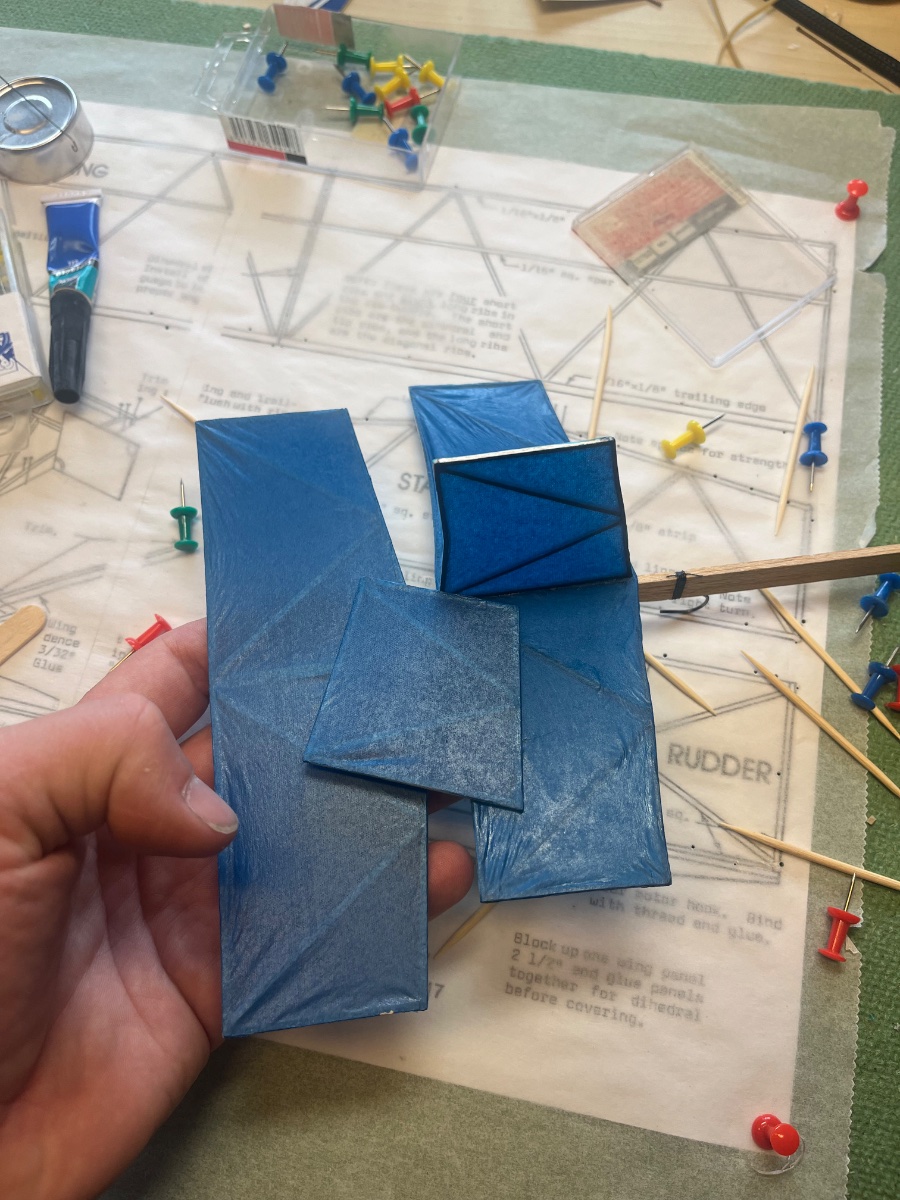

stunthenk PH-SAM Vandaag om 14:12 #21 Strookje tissue wegsnijden waar het lijmvlak zit. Anders heb je de kans dat het tissue wegscheurt op de plek waar je lijmt.
