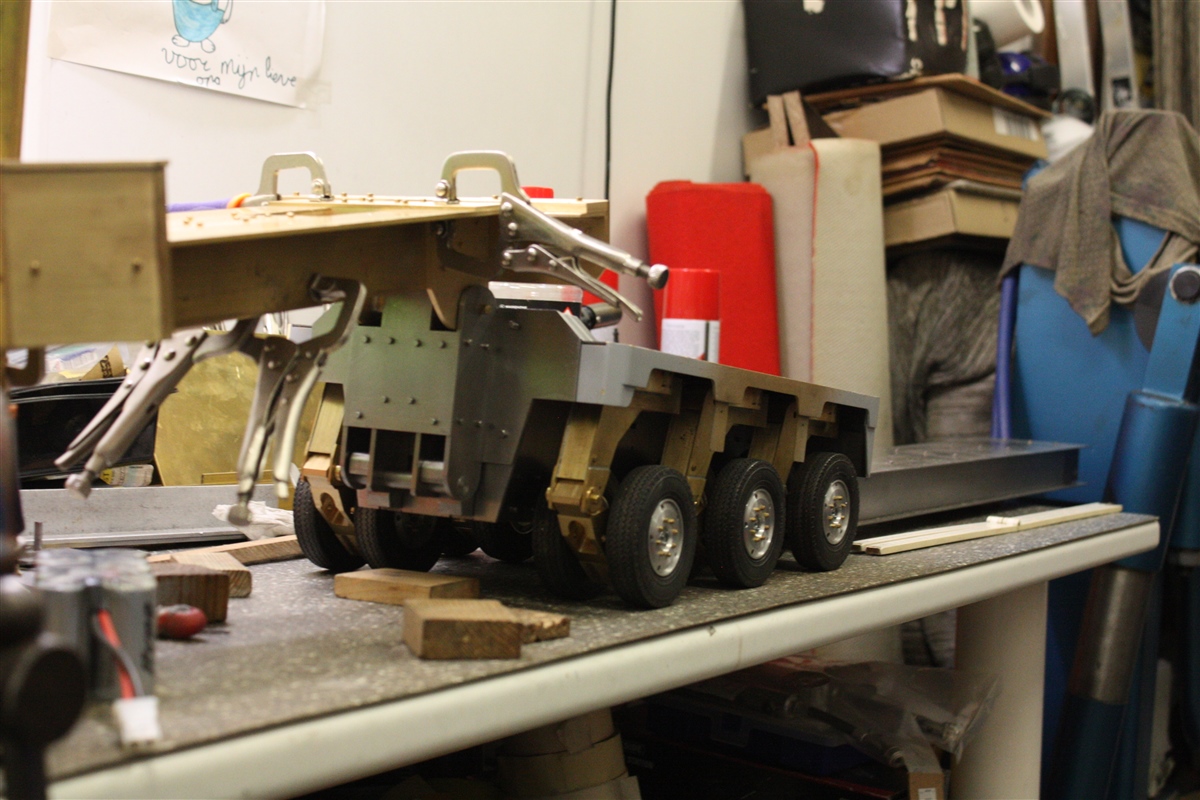

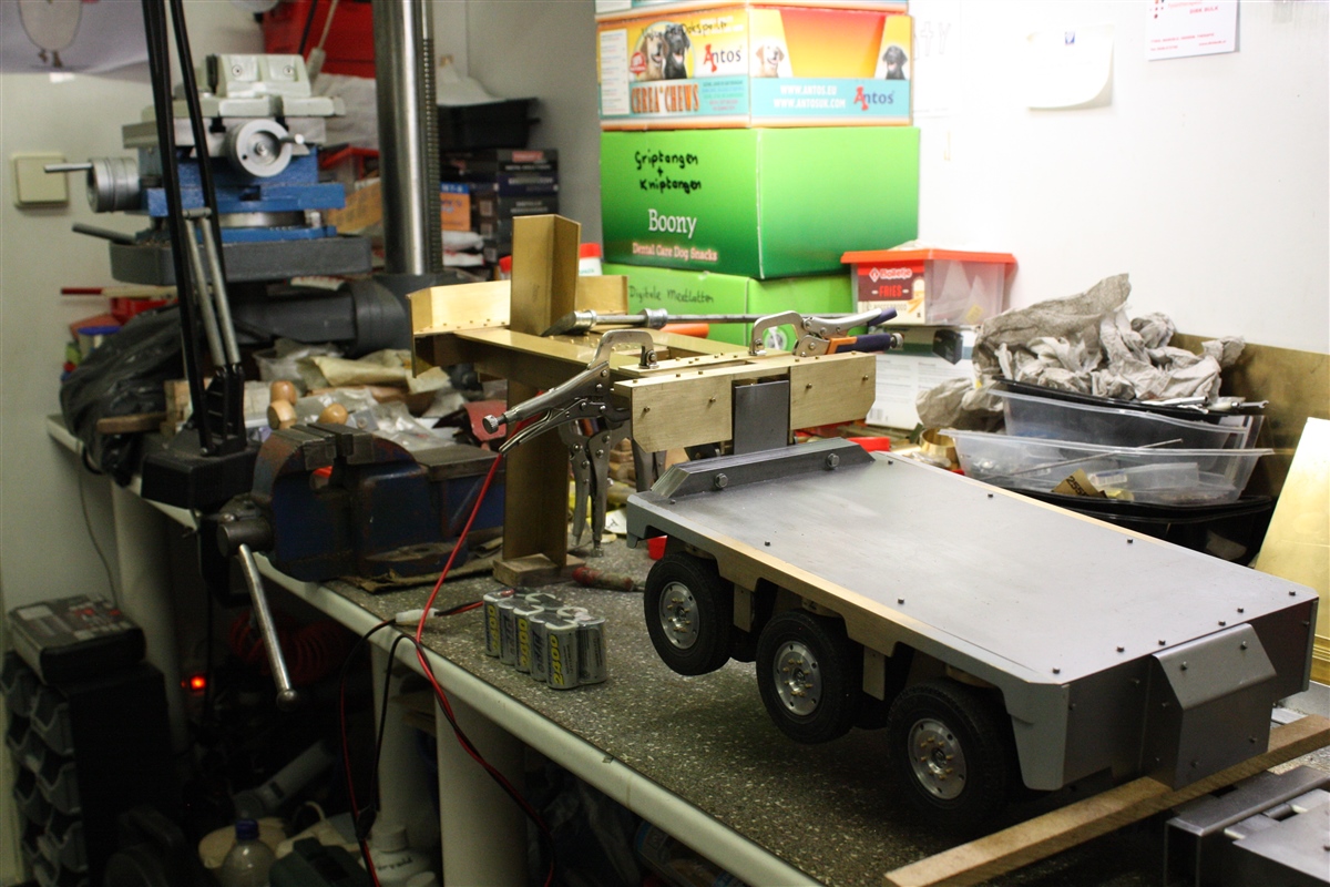

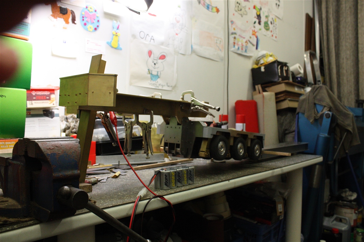

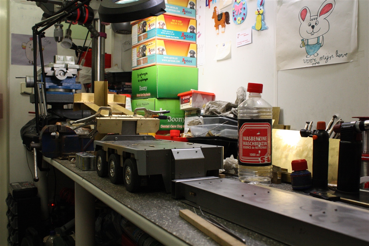

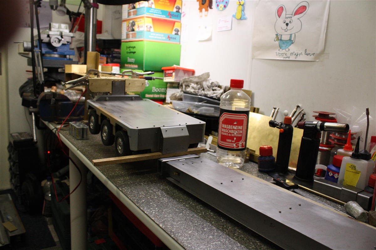

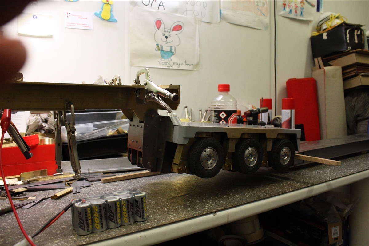

    Update : 0547
    Hallo Allemaal,

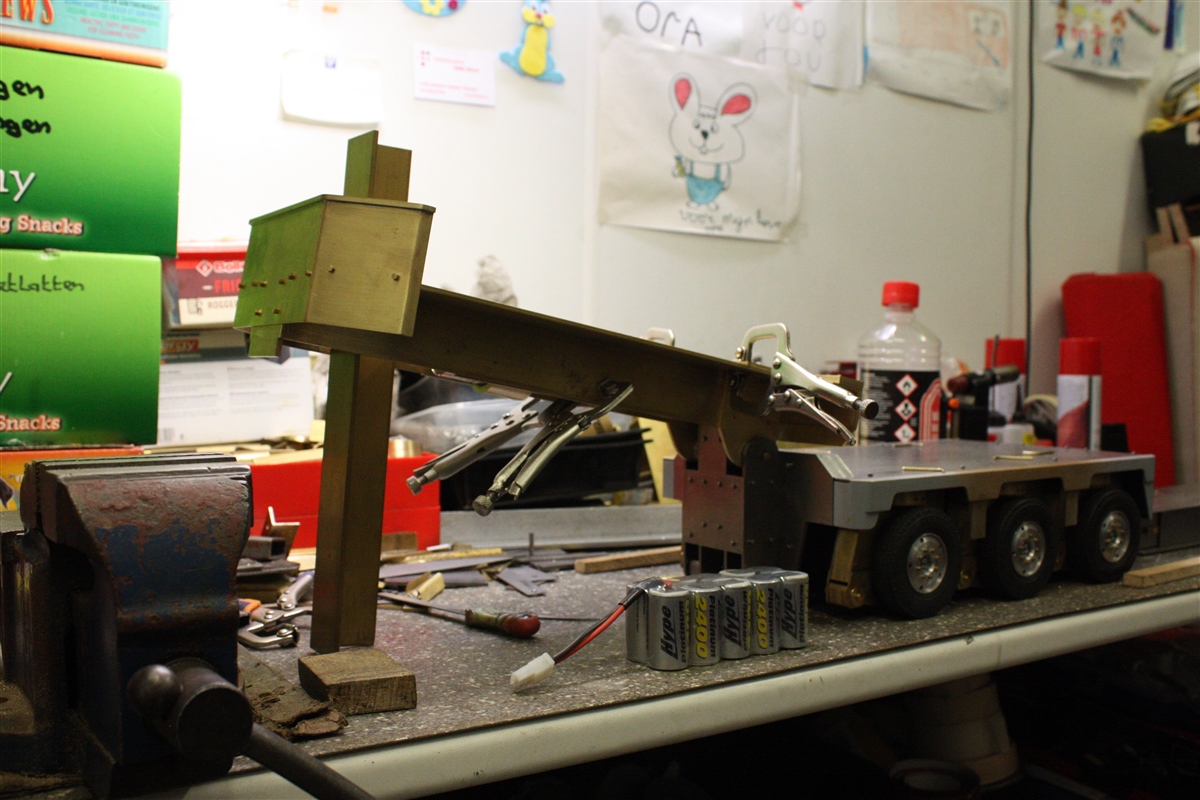

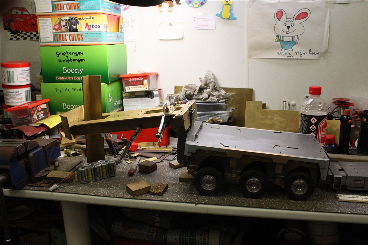

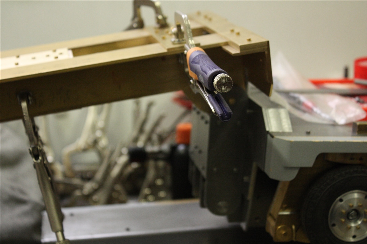

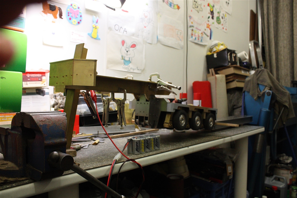

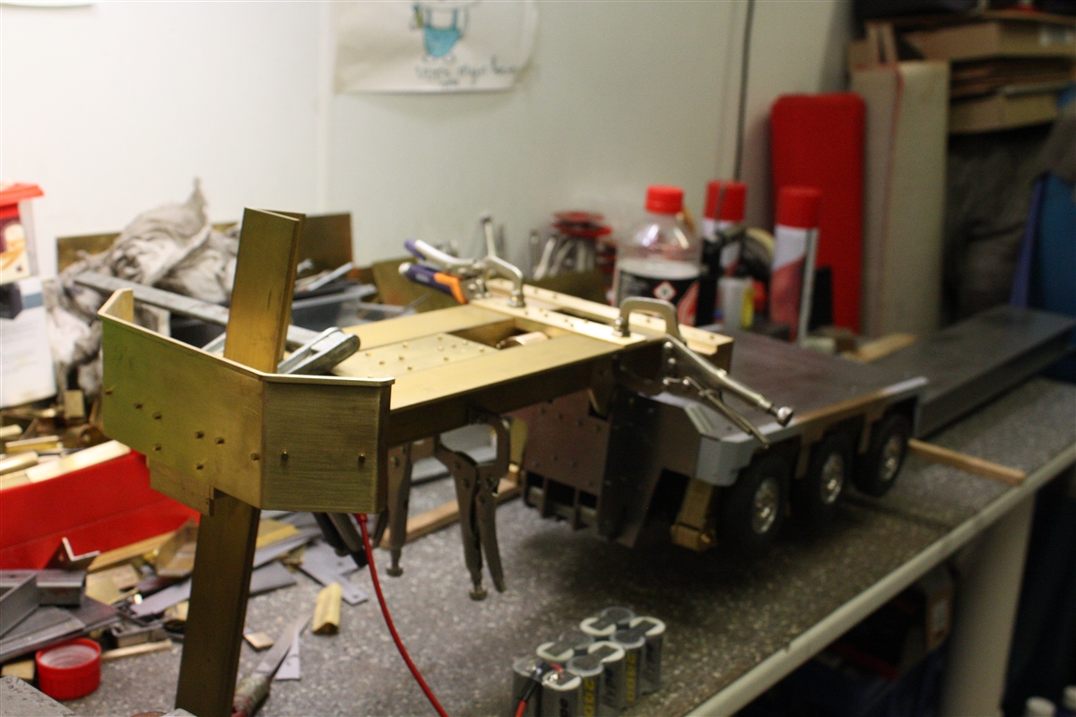

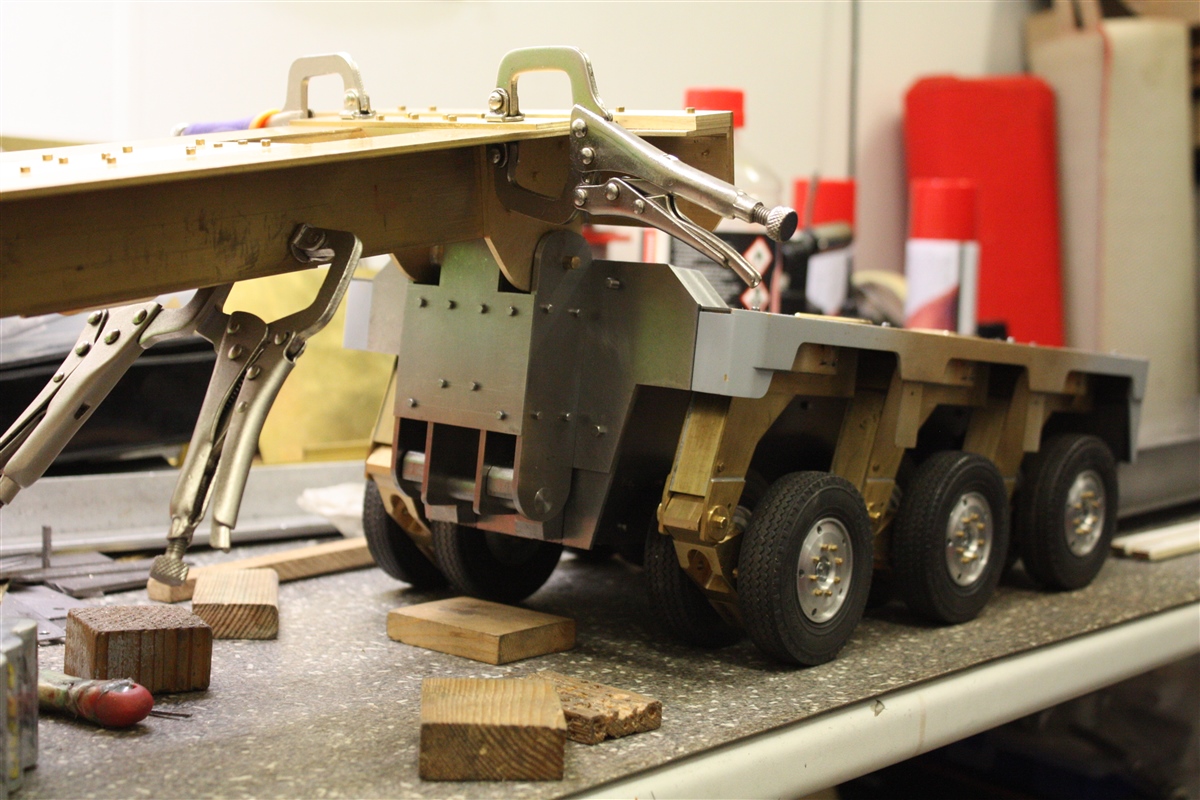

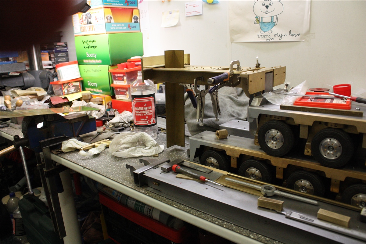

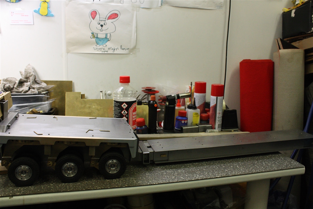

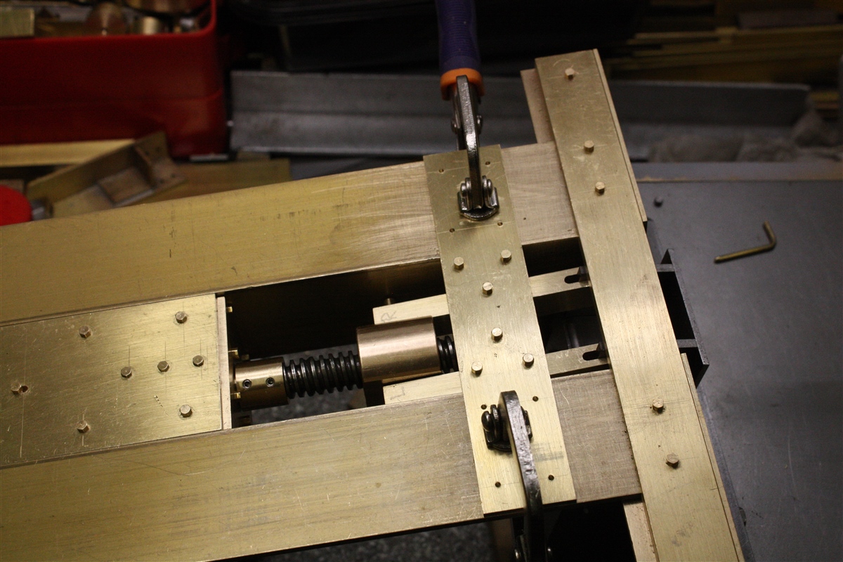

    Nog meer testen uitgevoerd om te kijken of de Goldhofer smalbed dieplader 5 bij 3 ook daadwerkelijk goed werkt/functioneert, zoals bij de 1:1 Goldhofer smalbed dieplader 5 bij 3.
    Afgelopen zaterdagmorgen 14 mei 2022 uitgetest of het zwanenhals goed functioneert ten opzichte van de nek en het zwanenhals.
    Test 1: Zwanenhals :
    Helaas zijn sommige foto's een beetje wazig.
    Mijn fotocamera stelt zich niet zelf meer scherp, ik moet dit nu zelf doen, wat niet altijd even goed lukt.
    Het zwanenhals met een hoeklijn aan de voorkant ondersteuning gegeven, wat normaal gebeurd op de koppelschotel van de trekker.
    Helaas is de kingpin met de stuur-wig nog niet gereed.

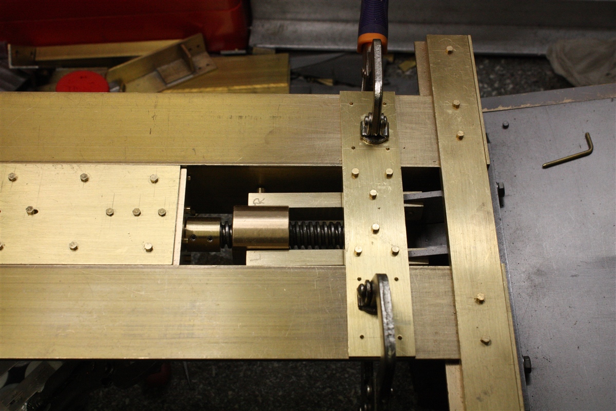

    Het op en neer bewegen van de zwanenhals gebeurd door middel van een trapezium schroefspindel 12 mm en een RB 35 reductiemotor met een een lagerhuis met 2 axiale en 2 radiale lagers en aan het eind van de schroefspindel ter ondersteuning van de schroefspindel met een lagerhuis met een radiaallager, waardoor het een zeer stabiel systeem is geworden.
    Tijdens de test het motorhuis, met de RB 35 reductie motor met het lager huis en de schroefspindel tijdelijk vastgezet met snelspantangen.
    Als alles perfect functioneert, wordt het geheel definitief in het zwanenhals gemonteerd.
    Het op en neer bewegen van het zwanenhals ten opzichte van de nek werkt perfect.
    Het zwanenhals in de hoogste stand :
    Het zwanenhals in de middenstand, de normale rijstand :
    Het zwanenhals in de laagste stand :
    In de praktijk zal de laagste en de hoogste stand van het zwanenhals niet gebruikt worden

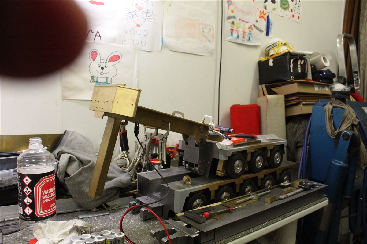

    Het heffen van de interdolly gaat probleemloos :
    De interdolly gelift met de 3 assen gelift/omhoog, geblokkeerd met de veiligheid-borgpennen.
    Dit wordt toegepast als de dieplader onbeladen is in de normale rijstand.
    Het smalbed in de normale rijstand
    Let inet op MDF strip, de opvulblokken tussen de interdolly en het smalbed zijn nog niet gereed.
    Met het zwanenhals in het zelfs mogelijk om de interdolly en het smalbed te liften.
    Dit is een test in werkelijkheid komt dit niet voor bij de 1:1 Goldhofer smalbed dieplader 5 bij 3.
    Het gaat mij er puur om wat zijn de mogelijkheden,wat kan wel en wat niet kan.
    Tot zover ben ik tevreden over de test : 1
    De RB 35 reductie maakt geen lawaai en je hoort niet dat de motor kracht moet leveren, het toerental blijft constant. 60 omwentelingen per minuut.
    Mogelijk is het toerental nog iets te hoog, volgens mij zou 40 omwentelingen per minuut beter zijn, maar het moet ook weer niet te langzaam gaan, het moet wel reëel zijn met het op en neer bewegen van het 1:1 zwanenhals.
    Tot zover deze update.
    Er volgen nog meer testen met het zwanenhals, de nek en het smalbed.
    Wordt vervolgd.
    ozy, Marceline, bvdh en 10 anderen vinden dit leuk.

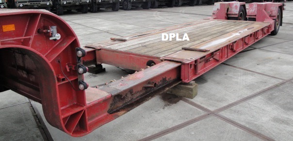

    Nog even terugkomen over het beladen over de zijkant van een dieplader.
    Vroeger, ja vroeger heb ik met de volgende diepladers gereden :
    van 1968 tot 1974 :
    Even ter informatie :
    Zie onderstaande foto :
    Dit is een uitschuifbare dieplader met een vaste nek en zwanenhals.
    Bij deze dieplader kon je de achterstellen uitklappen naar buiten, door aan de achterkant de koppelingsstang los te koppelen en achteruit te rijden, klappen de bij achterstellen naar buiten.
    Als je dit gaat uitvoeren moet je wel op en vlakke ondergrond staan.
    Dit ging niet zo heel makkelijk dit wringt geweldig, bovendien nemen de uitgekapte wielstellen veel ruimte in beslag, wat je niet altijd hebt op de bouw.
    En ja, bij deze dieplader laadde ik de bulldozers en draglines over de zijkant.
    Toen waren de machines nog niet zo zwaar.
    De zwaarste CAT D 8 bulldozer woog toen 34 ton.
    Een NCK 304 dragline woog 30 ton
    En een NCK 305 dragline woog 34 ton.
    Laadvermogen dieplader 35 ton.
    Deze dieplader had toen al pendelassen.
    Bouwjaar : 1960
    Met de onderstaande Nooteboom dieplader van 1970 tot 1974 mee gereden.
    Deze onderstaande dieplader had een laad vermogen van 47 ton met meesturende pendelassen.

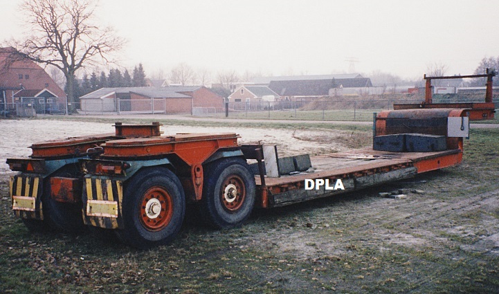

    Dit was helemaal een gedoe om deze gestuurde assenstel/pendelassen los/af te koppelen, zomaar een 1 uur tot 1.5 uur bezig om af te koppelen en weer aan te koppelen weer anderhalf uur bezig.
    Dus ja, hier laadde ik de machines ook over de zijkant, om snel te laden en te lossen.
    Bouwjaar : 1965

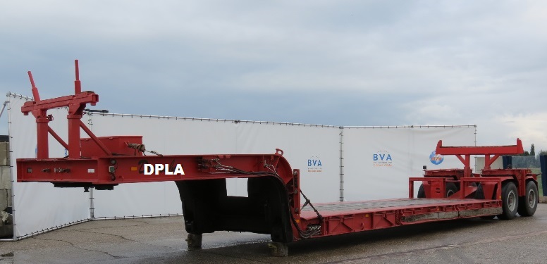

    Deze onderstaande dieplader was al een iets modernere Nooteboom dieplader.
    Maar nog steeds lastig om het achterstel af en aan te koppelen
    Dus ja, ook hier laadde ik de machines over de zijkant.
    Ook toen waren de draglines en bulldozers nog niet zo zwaar als tegenwoordig.
    Laadvermogen 52 ton.
    Bouwjaar : 1969
    Met deze dieplader gereden van 1974 tot 1979
    Ook toen reden met brede lange machines, (draglines met een lange giek) al met ontheffingsvergunning, met een verplichte rij-route, waar niet vanaf geweken mocht worden.
    Dus ja, Arjan, vroeger in de jaren 60 en 70 van de vorige eeuw laadde ik ook de machines over de zijkant, dat was toen heel gewoon.

    Test : 2
    Verder gegaan met meer testen uitvoeren, om te kijken of de Goldhofer smalbed dieplader 5 bij 3 ook daadwerkelijk goed werkt/functioneert, zoals bij de 1:1 Goldhofer smalbed dieplader 5 bij 3. (14-05-2022)
    Het zwanenhals omhoog, met de interdolly in laagste stand.
    Het zwanenhals omhoog, de interdolly in de laagste stand en het smal diepbed ligt op de grond/wegdek en kan afgekoppeldd worden van de interdolly.
    De bronzen moer bijna aan het eind van de draadspindel aan de voorkant, bij de hoogste stand van het zwanenhals, hier moet nog een eindschakelaar gemonteerd worden.
    De bronzen moer bijna aan het eind van de draadspindel aan de achterkant ook hier moet nog een eindschakelaar gemonteerd worden.
    De bronzen moer heeft een vrij korte uitslag op de draadspindel.
    De achterkant van de interdolly rust op de oren van het smal diepbed.
    De voorkant van de interdolly is maximaal gelift.
    Alle pendelassen blijven de grond/het wegdek raken.
    Dit is een extreme situatie, die in de praktijk niet vaak zal voorkomen, maar in het geval dat het wel noodzakelijk is, bestaat de mogelijkheid.
    Het smal diepbed in de normale rij-stand.
    Gezien van de linker-zijkant :
    Ook deze tweede test is geslaagd.
    Tot zover tevreden over het behaalde resultaat.
    Wordt vervolgd.
