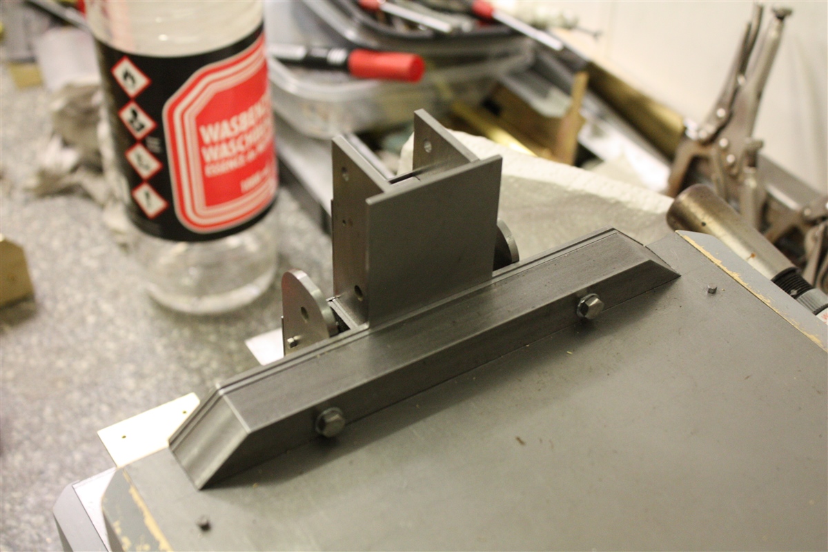

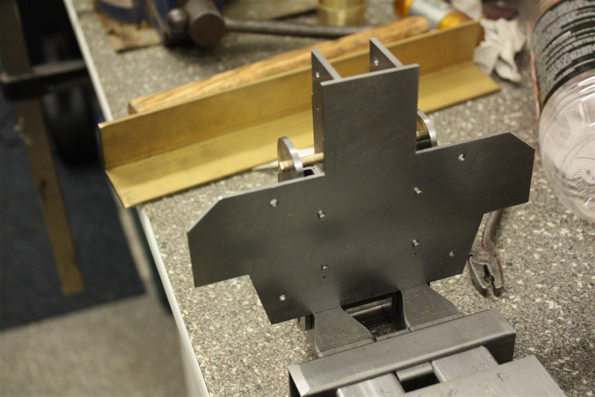

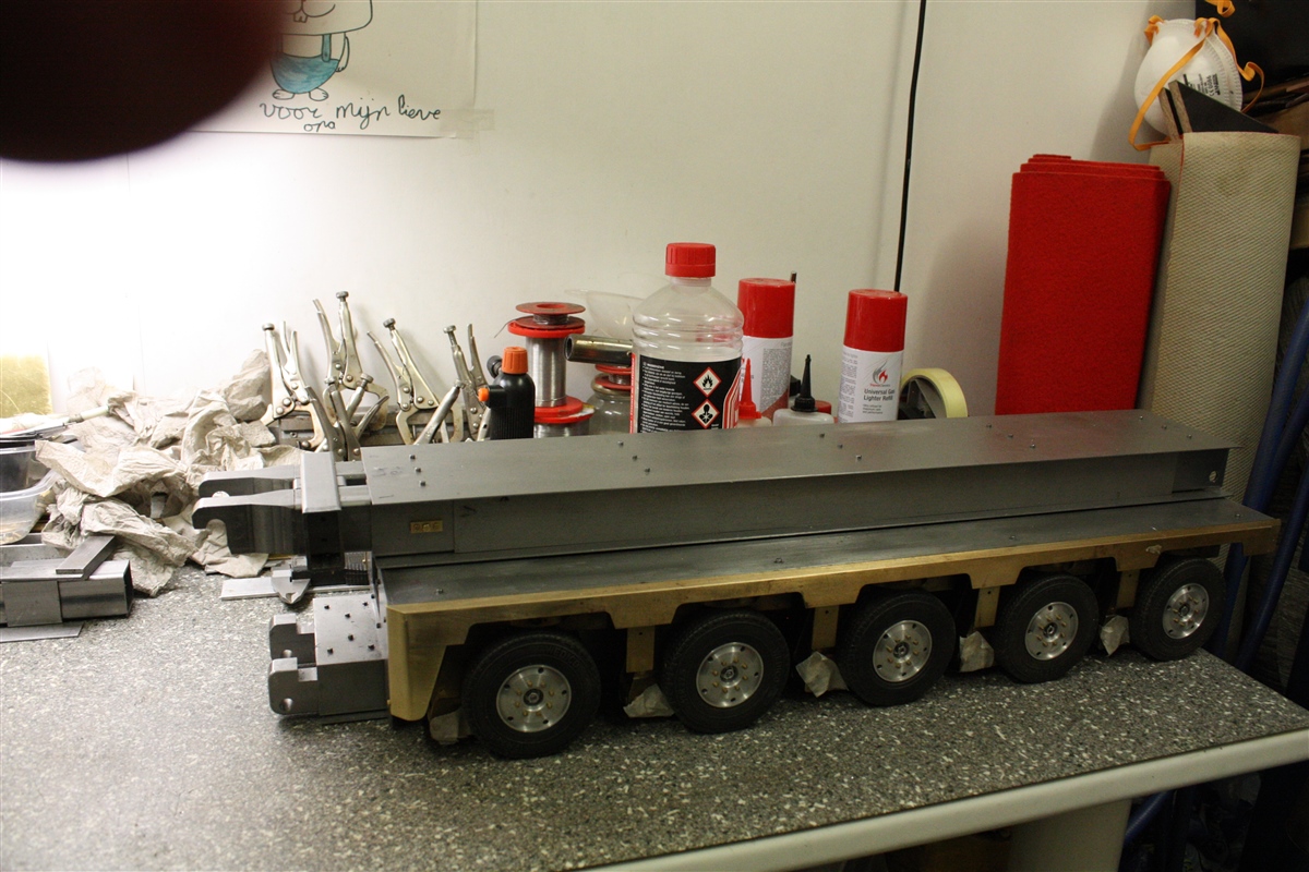

    Update : 0541
    Hallo Allemaal,
    Even een update tot en met vandaag, 9 april 2022.

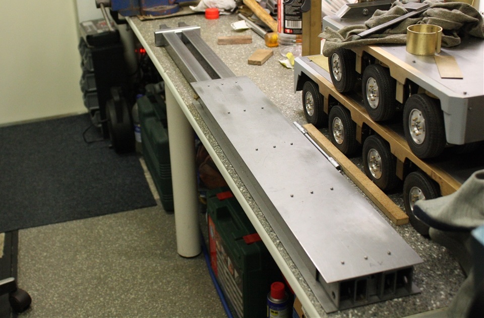

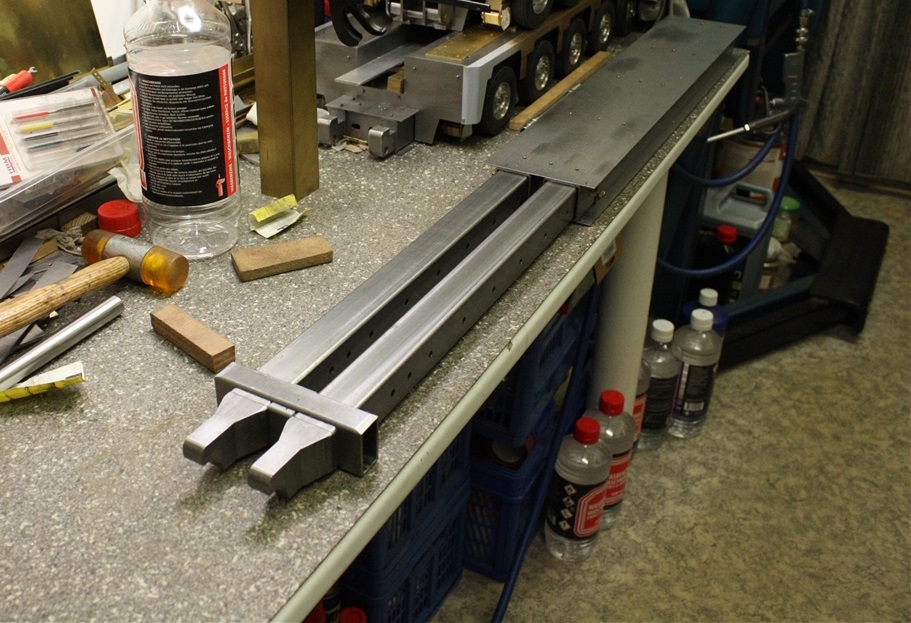

    De ruwbouw van het smal diepbed ligt op het achterdek en is geheel ingeschoven.
    Ook hier weer veel boutjes gebruikt om het geheel van het smalbed in elkaar te monteren.
    Overigens na het in elkaar lassen van het smal-diepbed en de M 2 boutjes verwijderd zijn, worden deze gaatjes niet dicht gelast, want hier kunnen losse sjor-ogen in bevestigd worden, om de grondverzetmachines vast te sjorren, te zekeren, zoals bij de Goldhofer 1:1.
    Het smalbed is geheel uitgeschoven.
    Het smal diepbed kan maximaal 400 mm uitgeschoven worden..

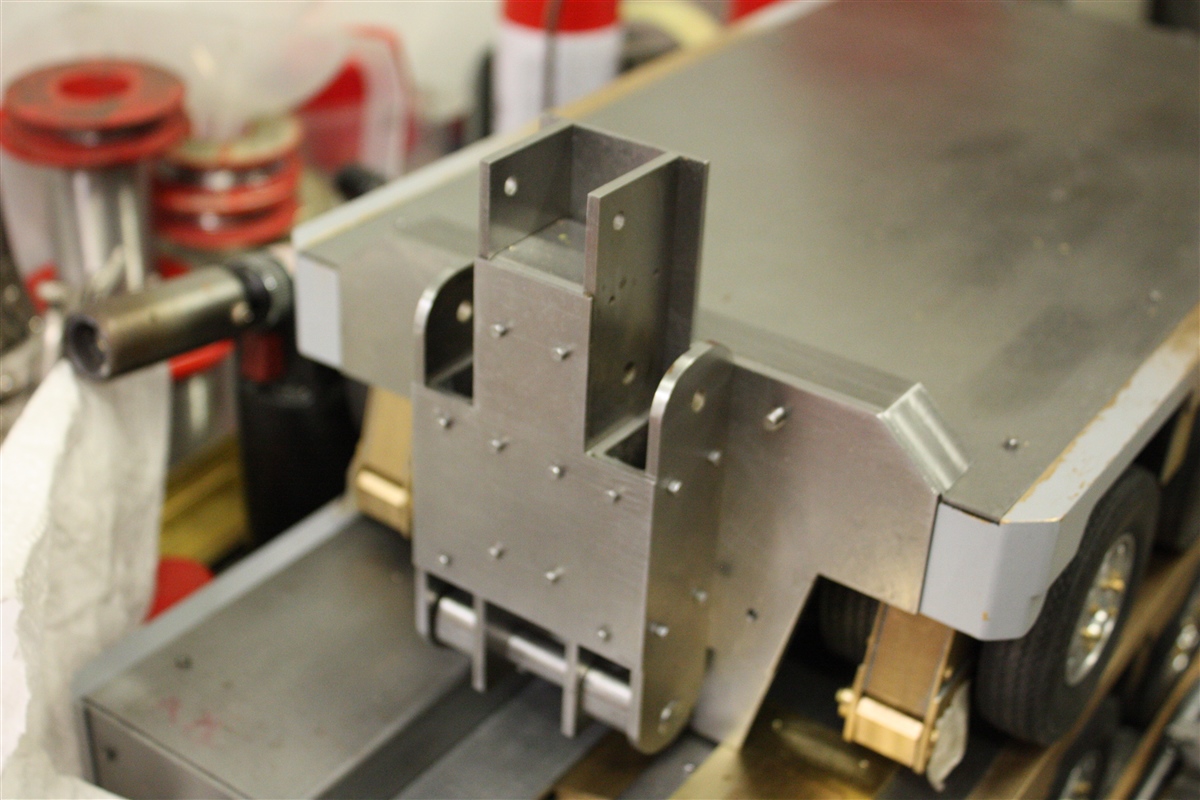

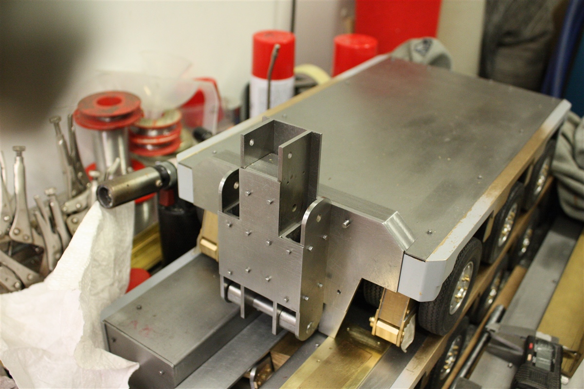

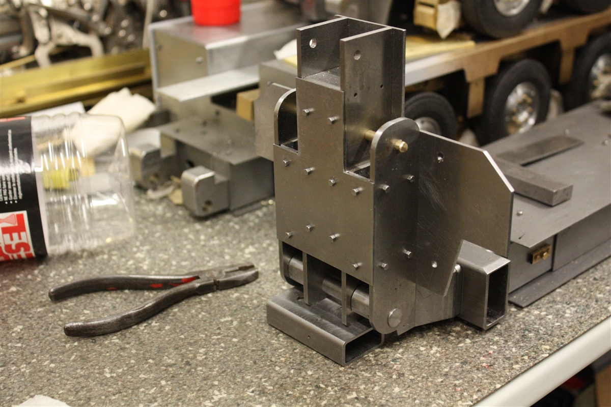

    De ruwbouw van de nek van het zwanenhals is gereed voor verdere bewerkingen.
    De nek is aan de interdolly gekoppeld, zoals bij de Goldhofer 1:1. IMG_8541.jpg
    Weer veel M 2 boutjes gebruikt om het geheel in elkaar te monteren, alvorens de nek gelast wordt.
    Een aantal M 2 boutjes blijven gehandhaafd, om diverse onderdelen aan de nek te monteren, zoals bij de Goldhofer 1:1
    De nek is gelijk aan de Goldhofer 1:1 en is op de zelfde wijze aan de interdolly gemonteerd als bij de Goldhofer 1:1.

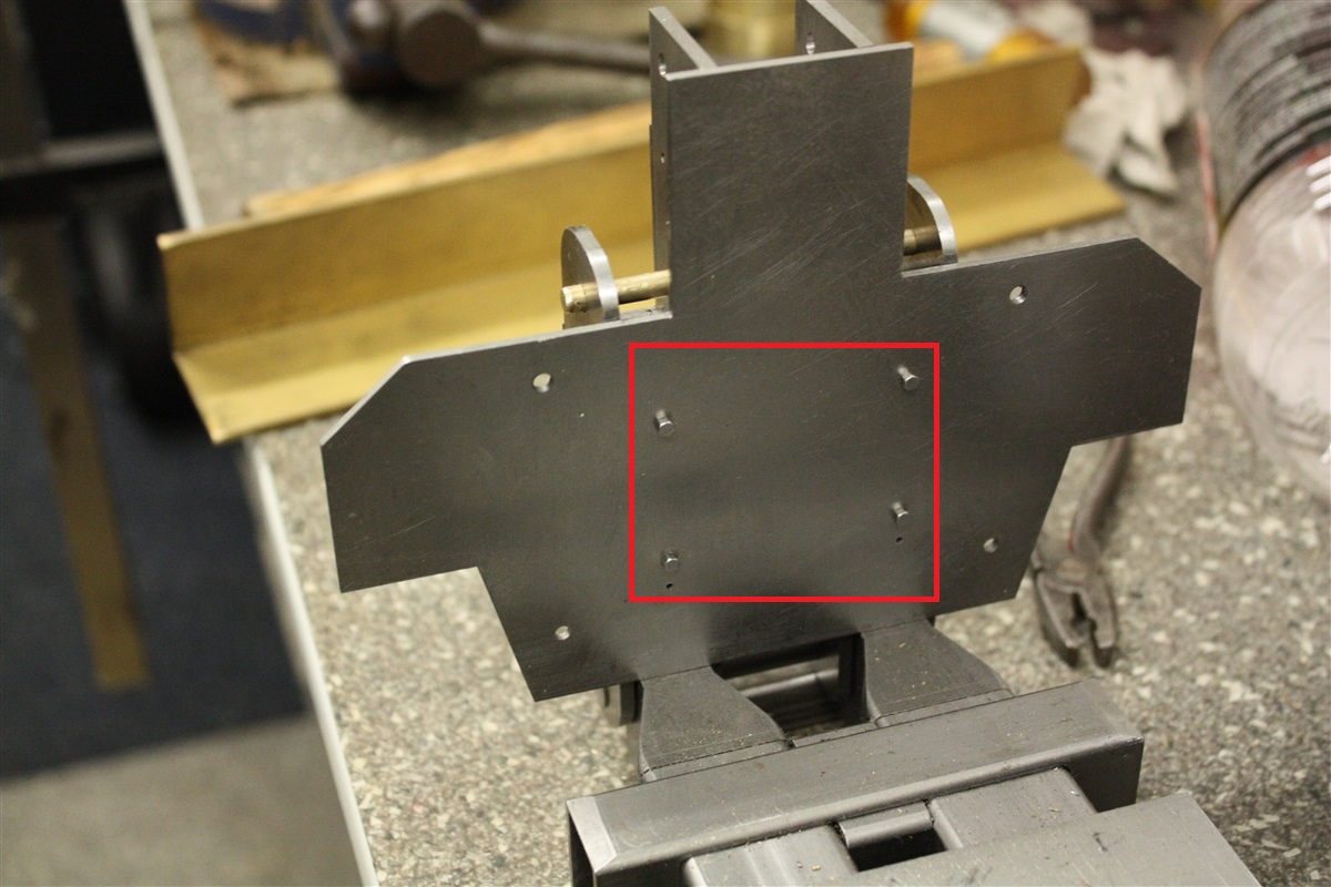

    De nek rechtstreeks gekoppeld aan het smal diepbed.
    Aan de vier bouten in de rode rechthoek komt nog een afneembaar koppelstuk gemonteerd, wat op de oren van het smal diepbed rust.
    Gelijk aan het koppelstuk van de nek van de Goldhofer 1:1.

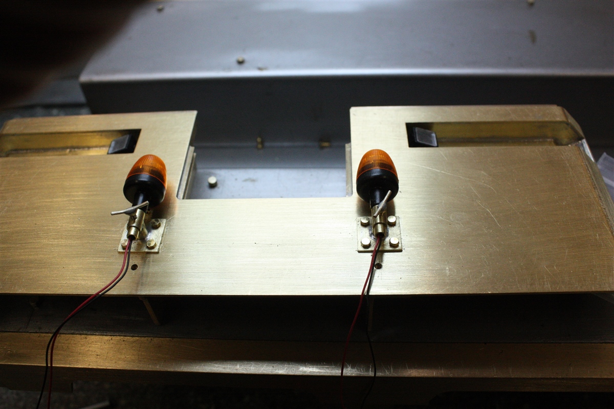

    Update : 0542
    Hallo Allemaal,
    Even een update tot en met vandaag, 10 april 2022.

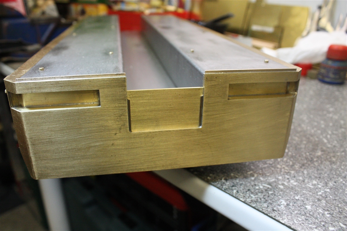

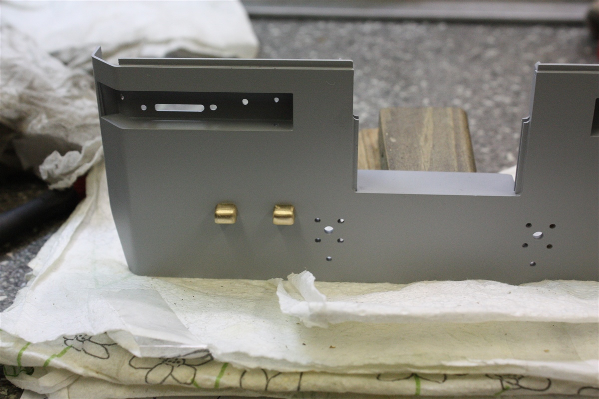

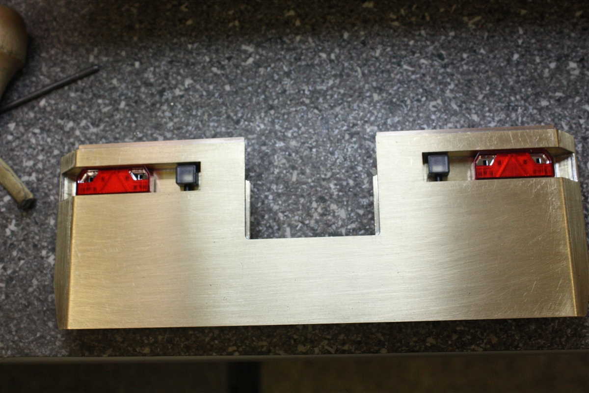

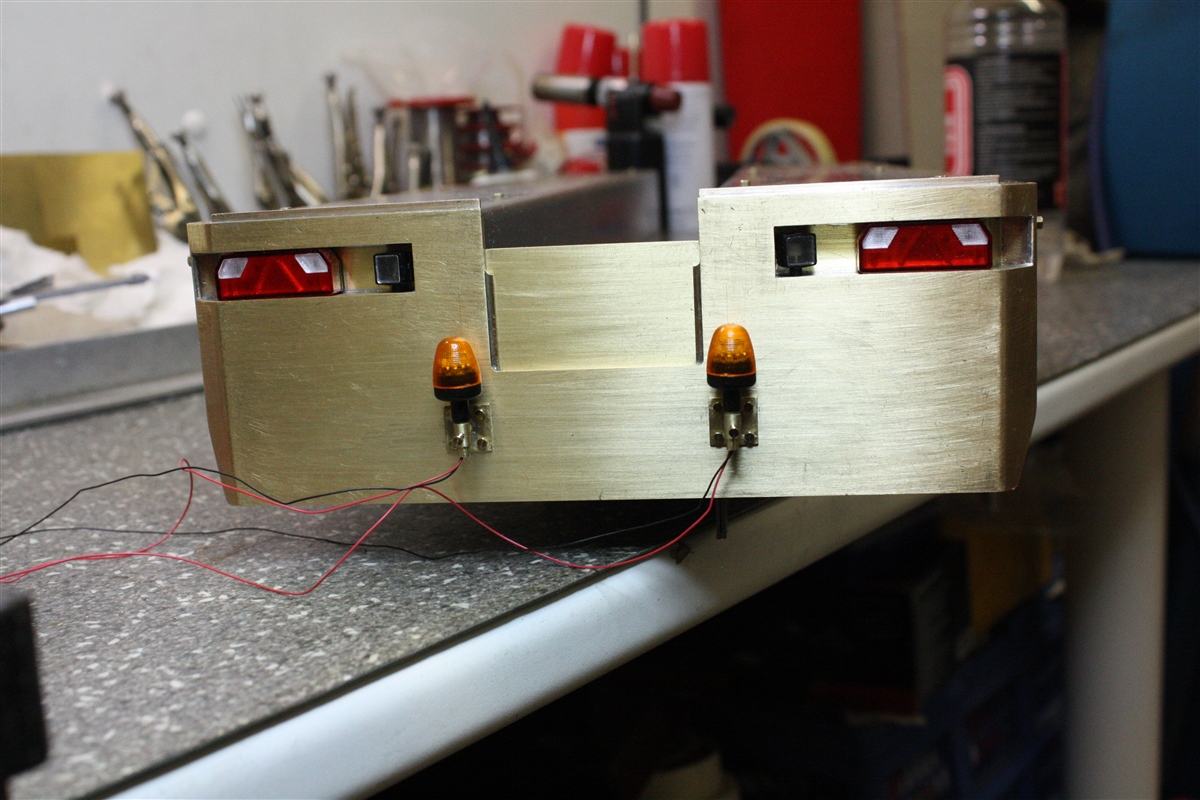

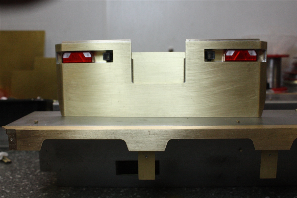

    De ruwbouw van de achterkant van het achterdek is ook gereed, deze achterkant van messing gemaakt, dit is net even iets mooier dan van staal maken.
    Hierdoor komen de details mooier naar voren, zoals de lichtbakken.
    De achterkant is gelijk aan de achterkant van de Goldhofer smal diepbed dieplader 1:1
    De twee achterlichten gemonteerd.
    De twee achteruitrijlampen gemonteerd, hier worden t.z.t. nog zelf gemaakte aluminium blinkers in gemonteerd.
    De zwaailampen gemonteerd.
    Deze zwaailampen zijn ook weer gelijk aan de zwaailampen van de Goldhofer dieplader 1:1
    De achterkant gelijk maar even in de etsende primer gespoten.
    De nummerplaatverlichting gemonteerd.
    Het 80 bord, samen met de twee Goldhofer spatlappen even tijdelijk gemonteerd, met de lelijke brede aluminium strippen.
    Ik zelf vind dit niet mooi, maar ja bij de 1:1 Goldhofer dieplader zijn de aluminium strippen ook zo lelijk breed.op de spatlappen. :( :(
    Mijn persoonlijke assistente/secretaresse. :)
    Tot zover deze update.
    Wordt vervolgd.
