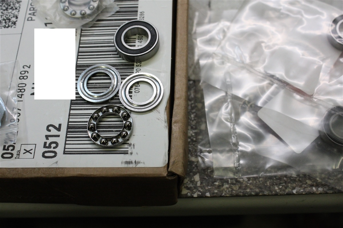

    Update : 0526
    Hallo Allemaal,
    Weer terug van weggeweest.
    Tja, nu moeten de 2 schroefspindels nog verbonden worden met de mastercilinders en de Planetaire reductiemotoren.
    Het is belangrijk dat het geheel netjes wordt uitgelijnd, zodat er geen wrijving/spanning op de zuigerstangen van de mastercilinders komt te staan en dat er bij het in en uit draaien van de zuigerstangen middels de schroefspindels, dat er geen axiale druk op de planetaire reductie motoren komt te staan.
    Het is de bedoeling dat per schroefspindel twee radiaal lagers en twee axiaal lagers tussen de planetaire reductie motoren en de schroefspindels gemonteerd worden.
    Het geheel moet wel zo geconstrueerd worden dat het demontabel moet zijn en dat het moet passen in de ruimte onder de gieksleuf.
    Radiaal en axiaal lagers besteld :
    Begonnen met de twee messing verbindingsassen tussen de planetaire reductiemotoren te draaien uit 18 mm massief messing rond.
    (18 mm massief rond nog op voorraad)
    Eerst aan 1 kant een gat van 8 mm (25 mm diep) in de twee messing verbindingsassen geboord met een 8 mm HSS boor, waarin de schroefspindel wordt gemonteerd.(helaas geen foto van gemaakt)
    Daarna het 8 mm uitgedraaid op 9,99 mm rond, waarin met een klempassing het afgedraaide gedeelte van de schroefspindel past.
    De binnendraaibeitel past maar net in het uit te draaien gat op 9,99 mm
    Tot zover deze update.

    Mooi stukje techniek die lagers, komen die toevallig niet uit Schweinfurt?...ben benieuwd naar het vervolg

    Hallo Leon,
    Nein !
    Blijven kijken.
