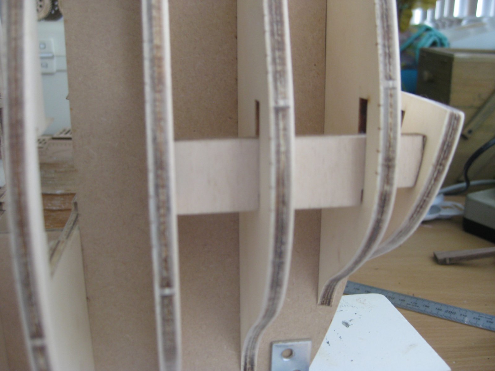

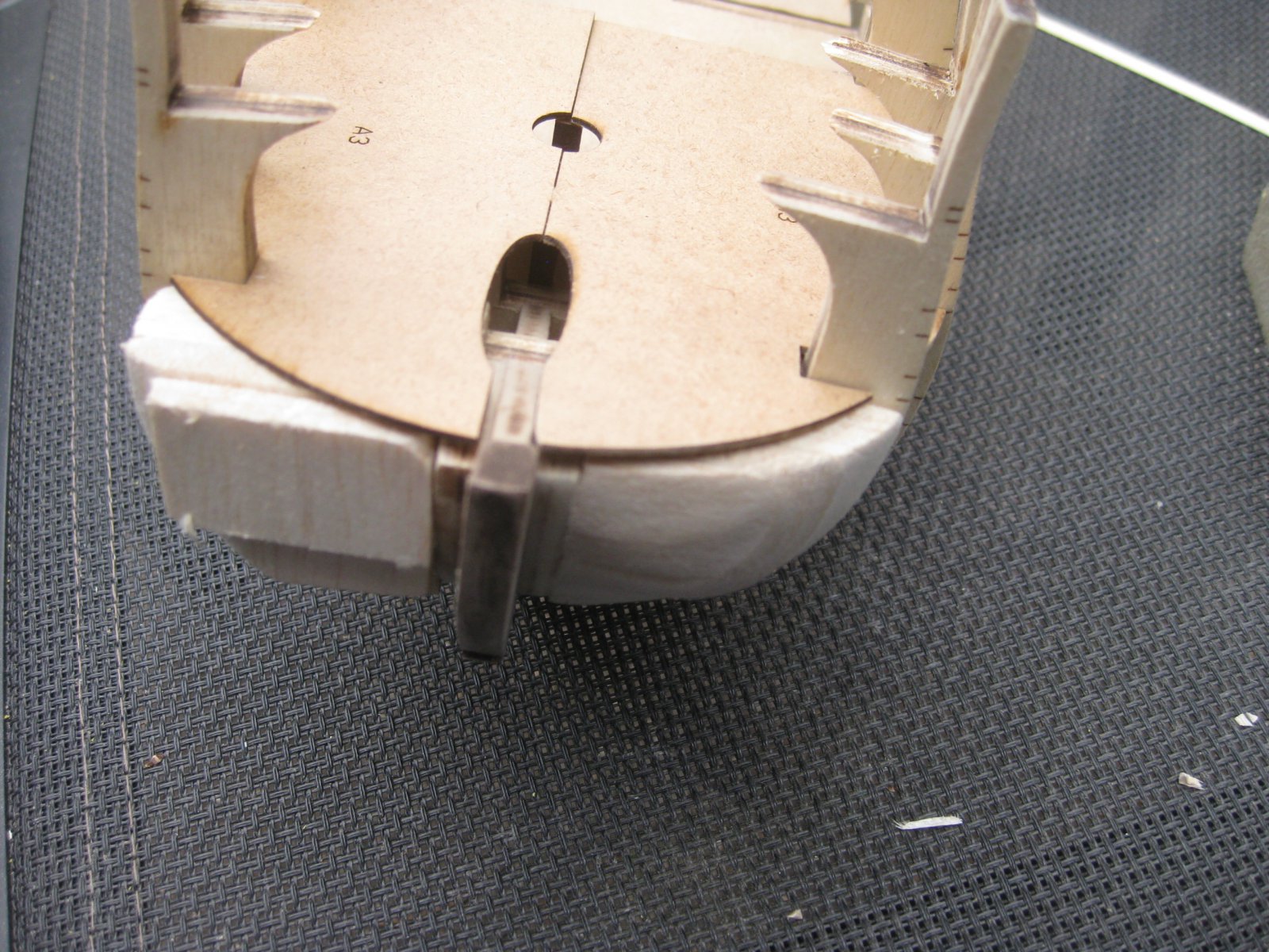

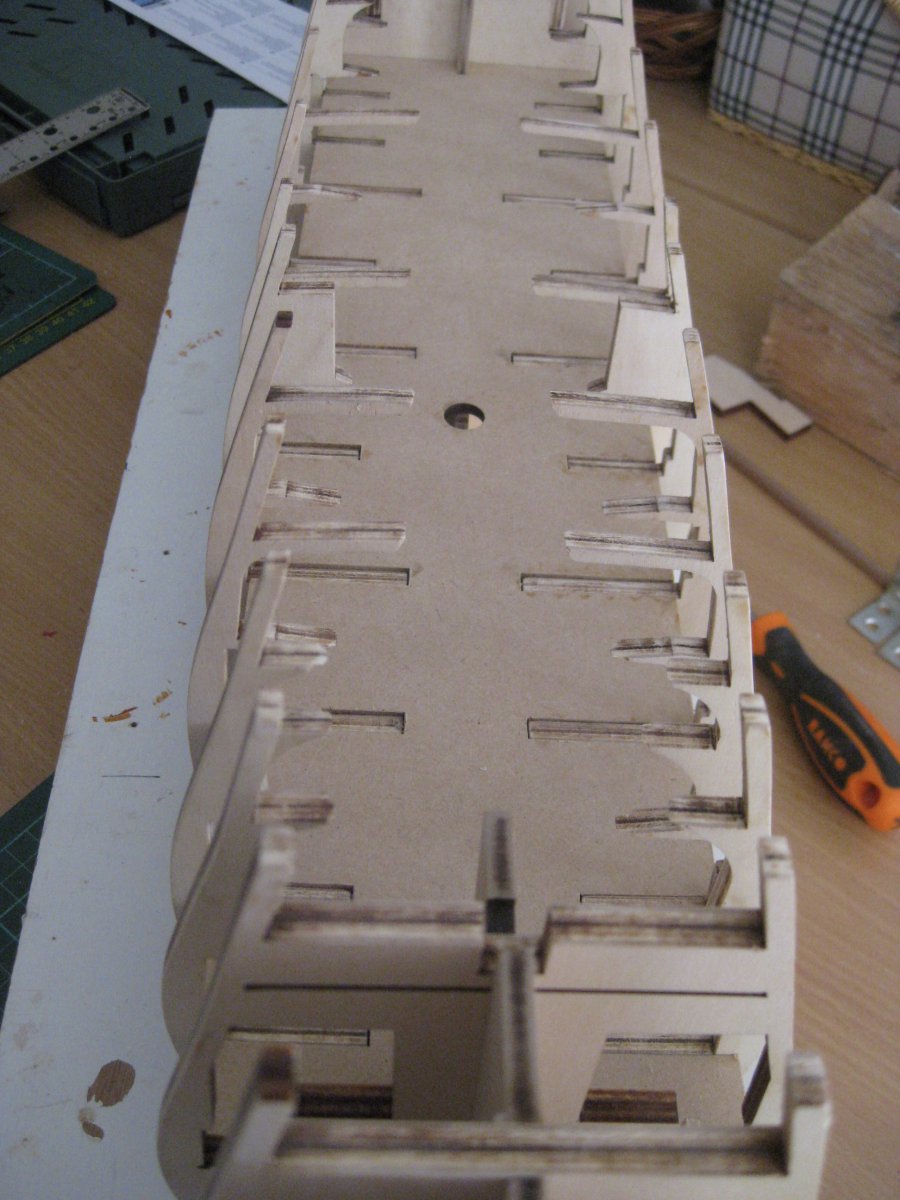

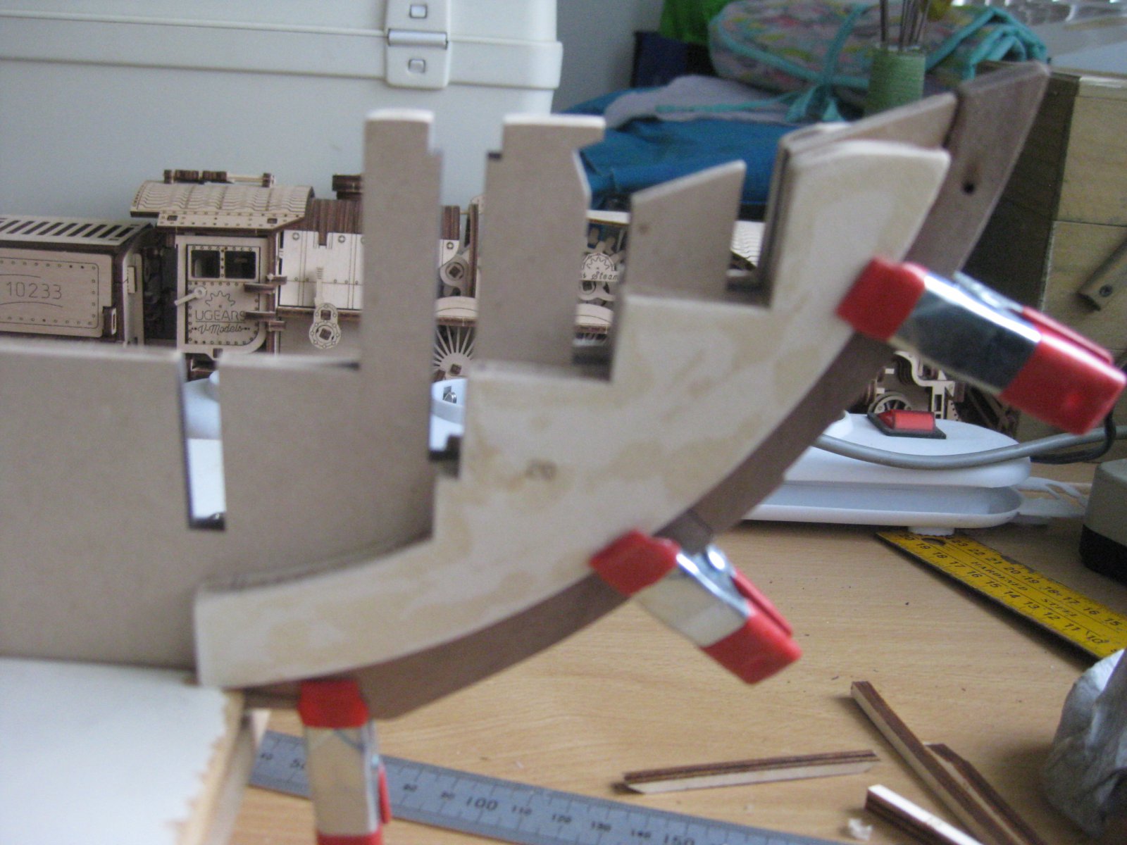

Hans, bedankt voor je aanwijzingen. Ben er mee aan de slag gegaan en het resultaat.
Met een dun latje sluit deze nu mooi om de ronding. Ga weer verder.

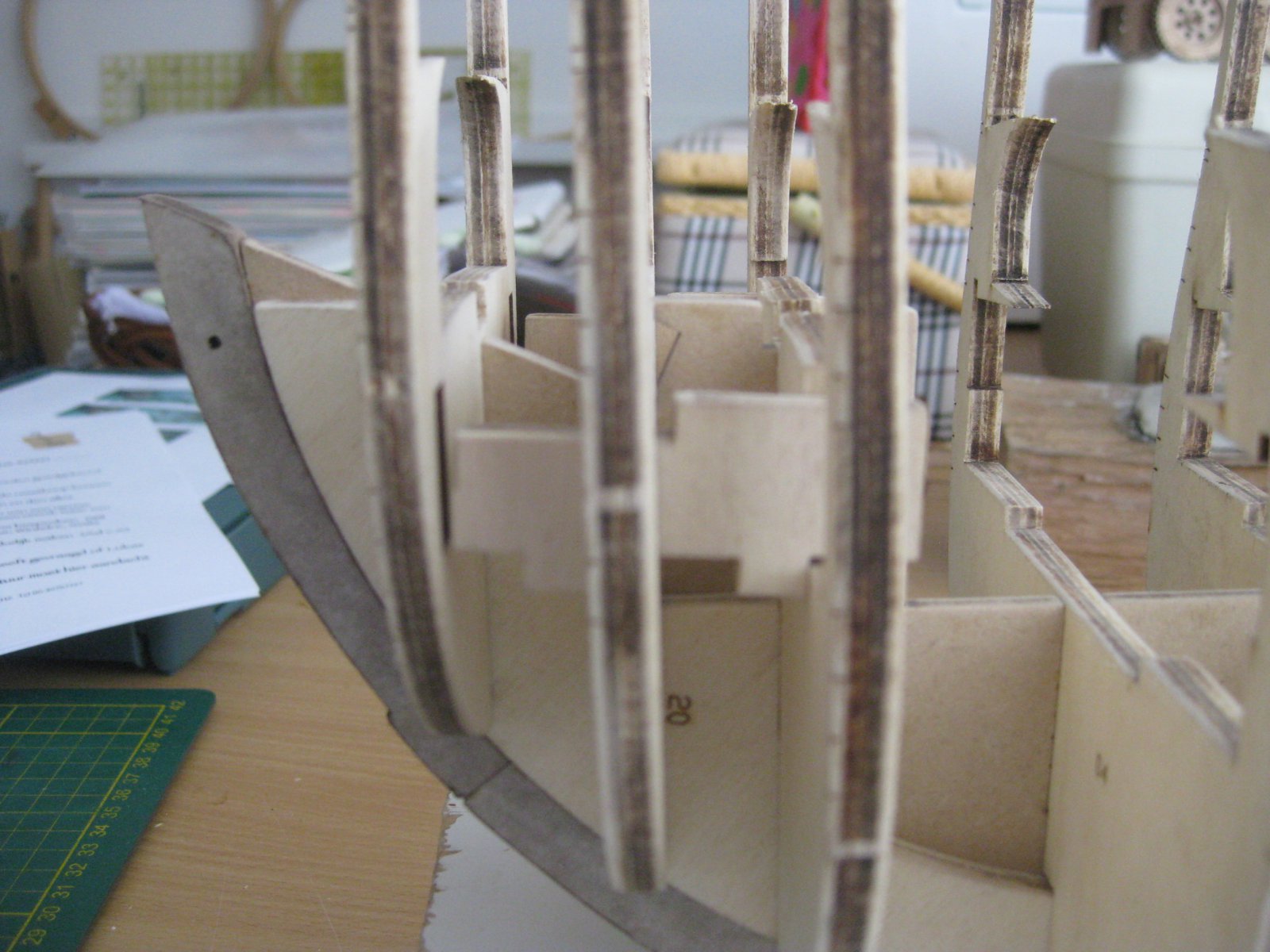

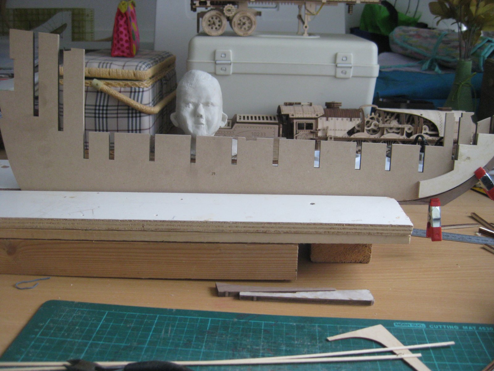

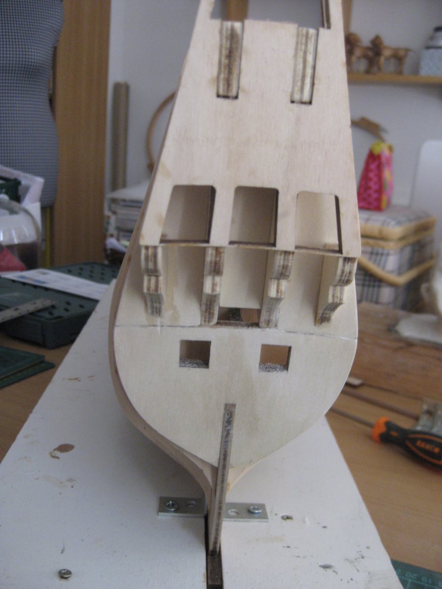

Afgelopen week weer bezig geweest met de bouw, op momenten dat er tijd voor was.

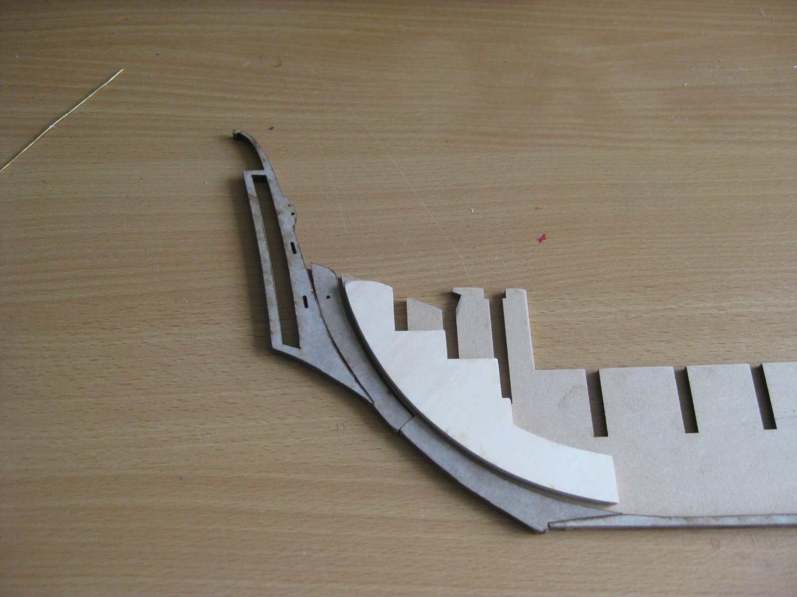

Heb de spiegel en de holle wulf beplankt. In de beschrijving staat dat deze onder eenhoek van 72 graden gemaakt moeten worden,
maar daar ik enkel beschik over een verstekbak, heb ik de hoek aangehouden die in de verstekbak zit.
Daarna de de ruimtes zwart gemaakt. Nog niet alles is gedekt zie ik.
Verder de hulpspanten op het dek aangebracht en de beplanking voor de geschut poorten. Met de verspringing achterin.

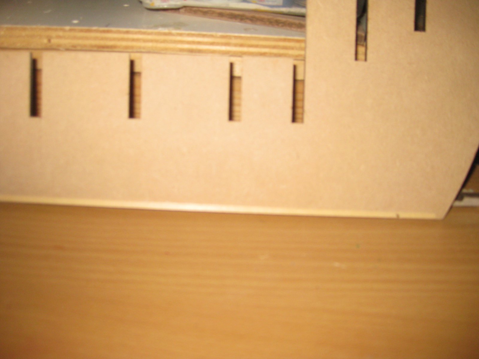

Ik heb twee vragen aan Hans:
Ben nu bezig met de geschutpoorten in elkaar te zetten.
Klopt het dat er een opening ontstaat aan de achterkant van een poort?
En vraag twee is:
De opening achterin, waar het kanon door moet, moet die links of rechts komen te zitten, want de meesten zitten niet inzet midden. Of maakt het niets uit?

Dag Wil,
Ik ben niet vertrouwd met het pakket en dus ook niet met de opbouw voor de insteekkanonnen, maar terwijl de laptop een rapportje opbouwt, heb ik even tijd om mijn inzicht met je te delen.
De opening aan de achterzijde is precies even breed als de dikte van de triplexonderdeeltjes.
Zou het kunnen dat je de achterplaat aan de achterzijde tegen de tunnel gelijmd hebt, maar dat het eigenlijk de bedoeling is dat je de tunnelonderdelen aan de zijkant van de achterplaat lijmt, dus dat de achterplaat IN de tunnel valt ipv er achter?
En wat de gaatjes betreft zou ik denken dat die niet links of rechts horen, maar onder of boven, en dan zou ik opteren voor onder, omdat een kanon enigszins aan de onderkant van de opening opgesteld is als de loop horizontaal staat, zodat je nog wat omhoog kan als je verder wil schieten.
Ik hoop dat je hier iets aan hebt, zo niet, gaan de specialisten hier wel een antwoord op kunnen verzinnen.
Succes,
Tja, dan zou ik de opening aan de kant van het gaatje houden, zo komt dat gaatje iets meer in het midden.
De specialisten zullen ongetwijfeld tegen vanavond reageren :)
Hallo Wil.
Leuk dat je de Batavia bouwt, de kanon poorten zijn aan de achterkant dicht.

Stephan en Arjen bedankt voor jullie feedback. Ik zie wat er verkeerd is gegaan. De zijwanden moeten anders om staan, dan sluit het wel aan.
Het modelletje heb ik al aangepast en het sluit nu.
Toch fijn dat er een forum is waar je je problemen neer kunt leggen.

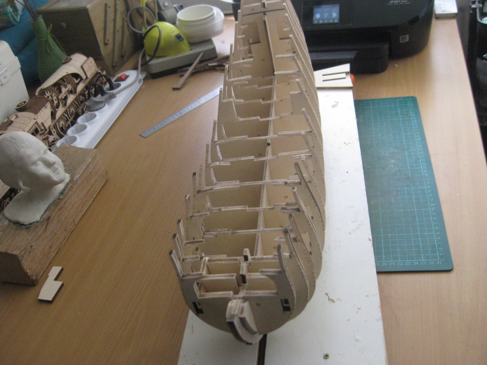

Vandaag was de scheepswerf open en heb daar dankbaar gebruik van gemaakt. Hier een kleine update.
Nadat ik wist hoe de geschutpoorten in elkaar gezet moesten worden heb deze 22 keer gemaakt, en daarna zwart geschilderd van binnen en toen geplaatst.
Hierna heb ik het eerste dek in onderdelen pasklaar gemaakt en gemonteerd. En daarna begonnen met het beplanken van het dek, vanuit het midden. Dus eerst maar de ruimte voor, tussen er na, de luiken op maat gemaakt en gelijmd. Ook de verstevigde latten langs de luiken al aangebracht.
Ik ga nu de overige beplanking doen, niet zoals het in het bouwverslag staat, lange lengtes, maar steeds lengtes van 6 cm, wat in werkelijkheid neerkomt op 4, 32 mtr. Lijkt me al redelijk lang voor een plank, misschien is zelfs 5 cm (3,60 mtr.) nog wel beter. Moet er nog maar eens een nachtje over slapen.
