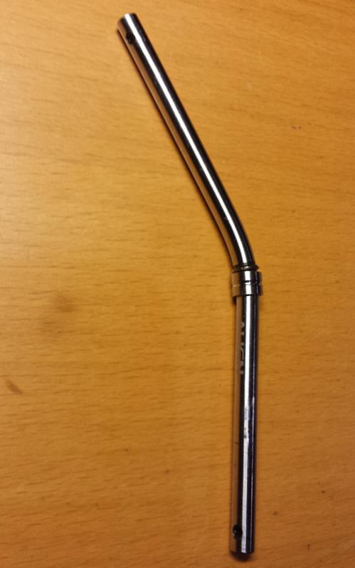

Zo'n 450 dwingt wel wat respect af. Vorige week zag ik z'n hoofd ontploffen, dat was niet zo best.
De main shaft zag er dan zo uit:
full
Hiervoor is wel wat kracht nodig, die buig je niet zomaar terug.:nooo:
Maar ik ben wel blij dat hij vandaag zonder schade gehooverd heeft.

Dat was een goede klap Bart,
da moet je zeker ook die lagers vervangen en de featheringshaft,
en ook de lagers bij de bladhouders misschien, hoop werk,
maar als die nu goed vliegt ...
maar eens testen bij weinig wind, dan zie je het voor het best.
suc6 verder, komt wel goed,
iedereen moet maar zo crashen :lol:, ha ha
Groet van Uwe
@Uwe: ik heb meteen beide lagerblokken vervangen.
Het bovenste lager was vermorzeld. Als je goed kijkt dan zie je nog een stukje lager hangen aan de as. De fearhering shaft heb ik gecontroleerd door hem op de vitro keramische plaat te rollen. Gaf exact het zelfde geluid en gevoel als een nieuwe. Dus heb ik hem nog gehouden. Ik denk dat ik maar eens wat lagertjes ga bzstellen. Dan kan ik die twee oude kagerblokjes als reserve houden.

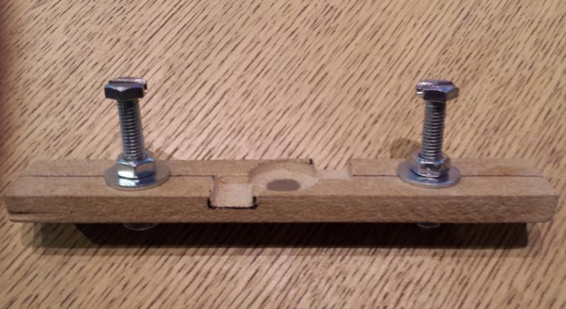

Hallo,
Vandaag veel te veel wind om de Trex uit te laten:(
Ik heb dan maar wat geknutseld.

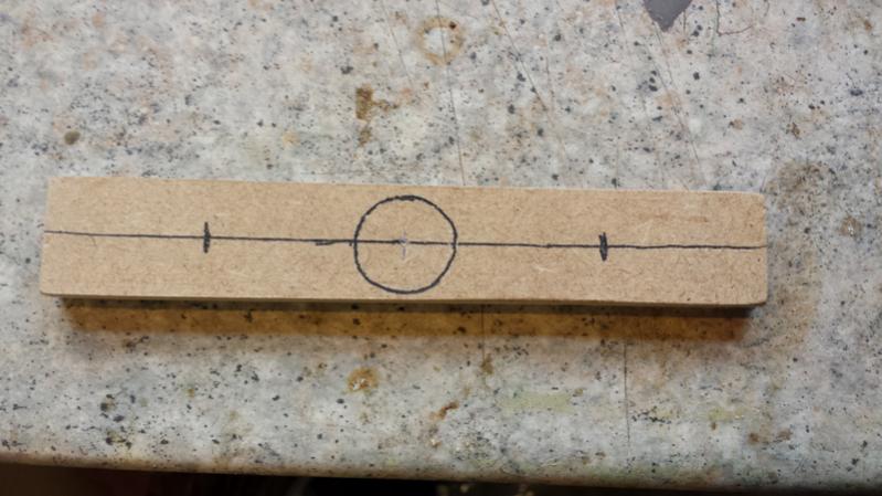

Omdat het afstellen van de heli met zo'n imbusje tussen de flybar geklemd niet zo simpel is (het imbusje valt er steeds uit en de flybar vliegt alle kanten op) heb ik mijn eigen flybar lock gemaakt.
Ik ben begonnen met een latje mdf en hierop enkele zaken afgetekend:
full

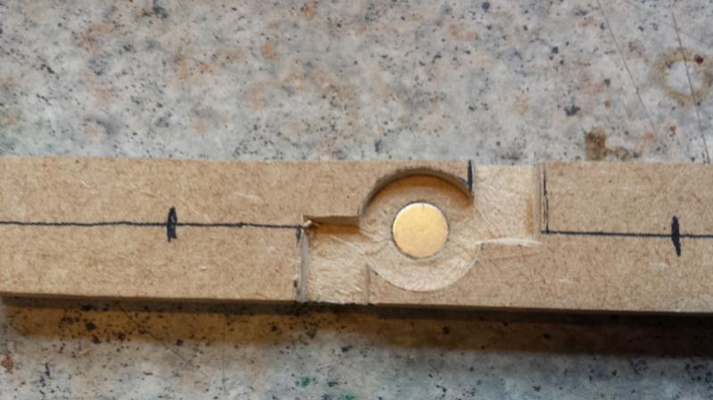

Dan met zo'n boortje een uitsparing voor de head stopper gemaakt:
full
In het midden van de uitsparing heb ik een gat geboord en er een neodimium magneetje ingeklemd.
Vervolgens alles eens op de heli gezet en de bovenste linkjes afgetekend om daarvoor ook een uitsparing gemaakt.
Dan krijg je volgend resultaat:
full

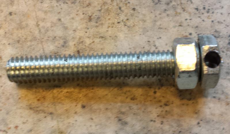

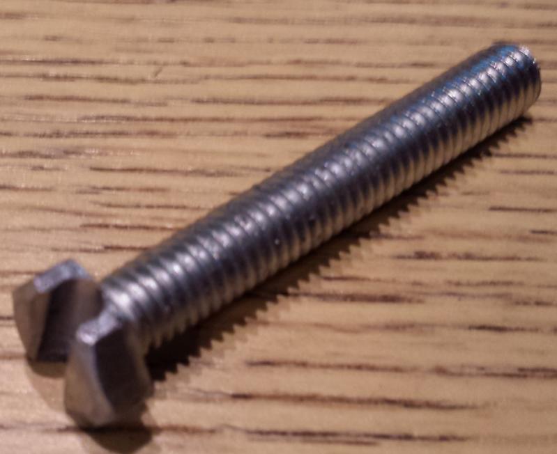

Dan heb ik een boutje genomen en er een gaatje van 3,5mm in geboord:
full
Dit gat heb ik aan de kop uitgezaagd en bijgevijld om tot volgend resultaat te komen:
full
Dat heb ik dan een 2e maal herhaald.
Vervolgens nog 2 gaatjes in het latje geboord en de bouten erin bevestigd.

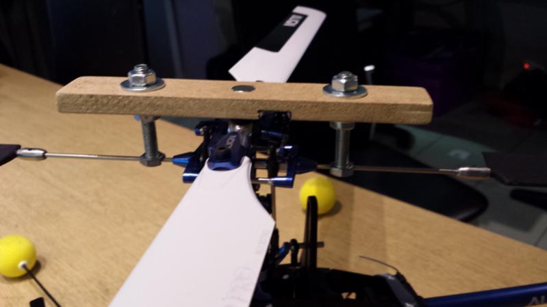

Dan alles zo nauwkeurig mogelijk afgeregeld en dan bekom je dit:
full
En tenslotte nog een foto van het eindresultaat op m'n heli:
full
Misschien niet het mooiste wat er is, maar het is wel functioneel en het heeft mij niks gekost.
groeten,
Bart.
Als je nu op de bovenkant een gradenboogje monteert, kun je gewoon 3 mm pinnen in de bladhouders steken waar nu de bladbouten zitten, en kun je rechtsstreeks aflezen ook nog. Heb je niet meer zo'n ding nodig wat om het blad klemt, met een waterpasje of wat dan ook...
Wel even opletten dat het middelpunt van de gradenboog overeenkomt met het hart van de feathering shaft
Groet, Bert
