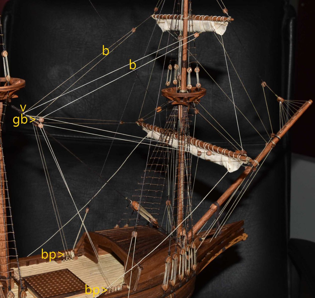

De brassen b, v is het vaste part, gb geleide blok en bp de beleg punten op de 3e korvijnnagel(s) van de voorste nagelbank.

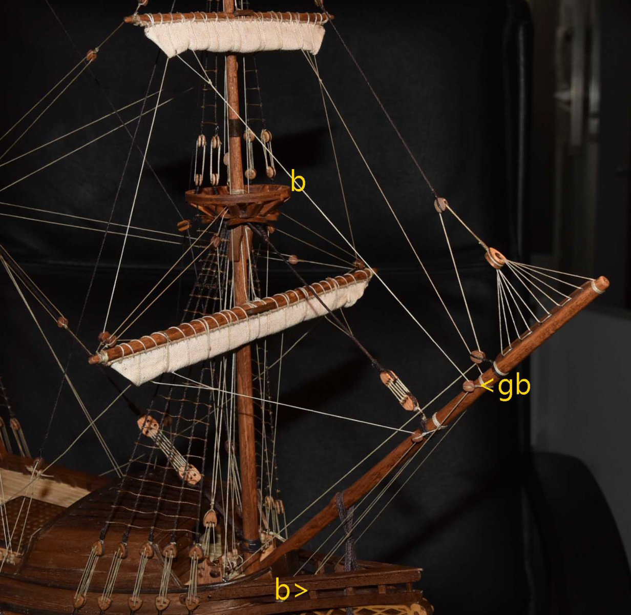

Op de foto de boelijn aan stuurboord (b), het geleide blok aan de boegspriet <gb en het belegpunt aan één van de stutten van het galjoen b>

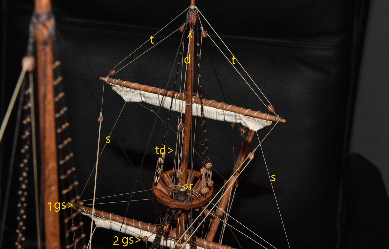

d is de draaireep, die via een gat in de steng ^ naar de ra loopt en td< is de talie die ik met een ring <r aan de masttop heb gezet. s zijn de schoten die via de nok van de ra 1gs> door een blok naar het geleide blok 2gs> naar het beleg punt gaan. En t zijn de toppenanten.
Beleg punten, T-toppenanten, S-schoten, D-draaireep (val) en B- boelijn.

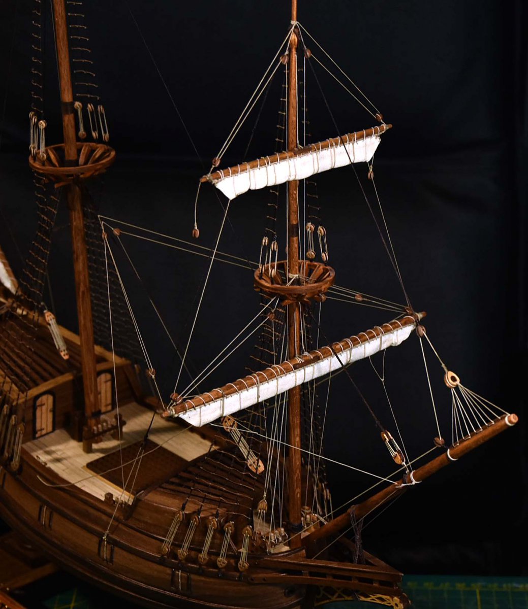

tenslotte het hele plaatje van de getuigde mast
Bekijk bijlage 436996
Bekijk bijlage 436997

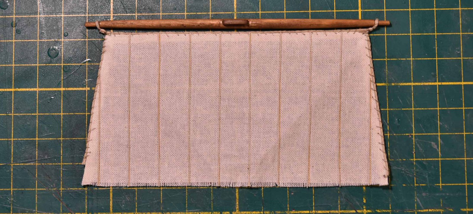

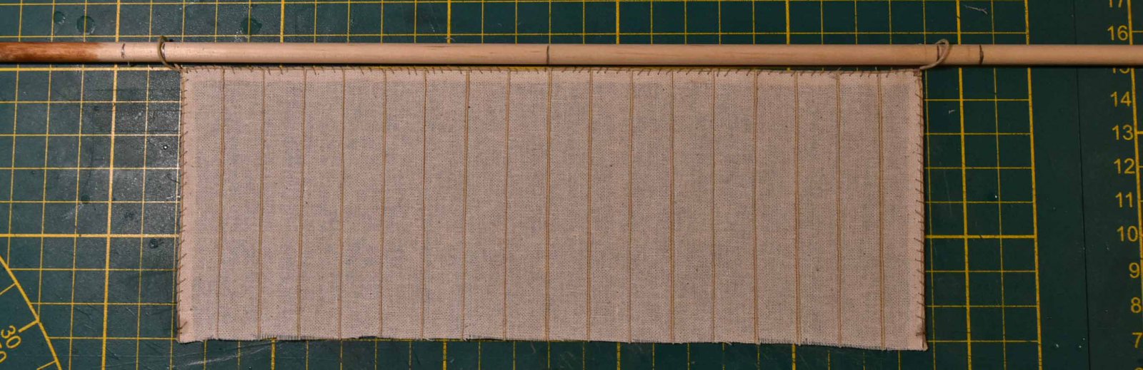

Vandaag weer één van mijn minst favoriete klusjes, het grootzeil voorbereid om aan de ra te hangen, het lijk er omheen genaaid met de nokleuvers en de banen heb ik net als bij de andere zeilen op het doek gelijmd met witte houtlijm. Tevens ong. een derde van het zeil geknipt voor het borgen. De ra word gemaakt van 6 mm rondhout, daar deze uit de kit krom was heb ik er een uit eigen voorraad genomen, wat wel een andere houtsoort is. Maar na een proefstukje beitsen was er gelukkig geen kleurverschil met de andere ra's.

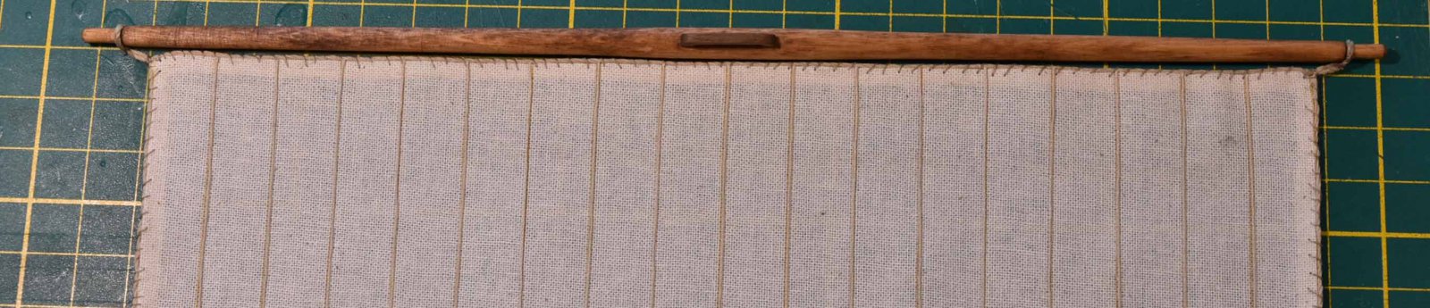

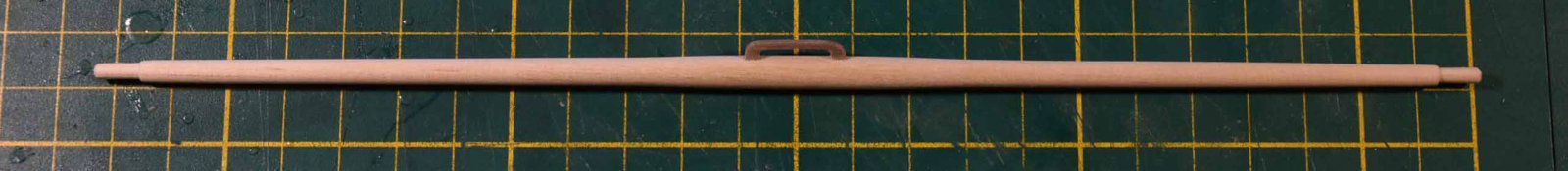

De grote ra is gemaakt van 6 mm dik rondhout en 240 mm lang, naar de nokken toe afgeschuind tot 3,5 mm en de nokken zelf zijn ong. 2,3 mm dik en 10 mm lang. De klamp is gemaakt van 2x3 mm notenhout,
daarna de ra gebeitst,
Het zeil met de nokleuvers aan de ra bevestigd,
en aan de ra genaaid,

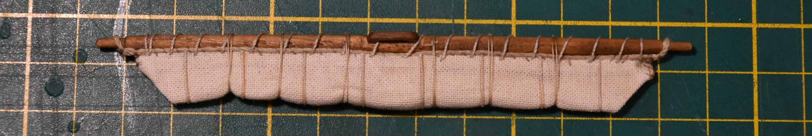

en tenslotte het zeil opgerold en met touwwerk (rattestaarten) geborgen,

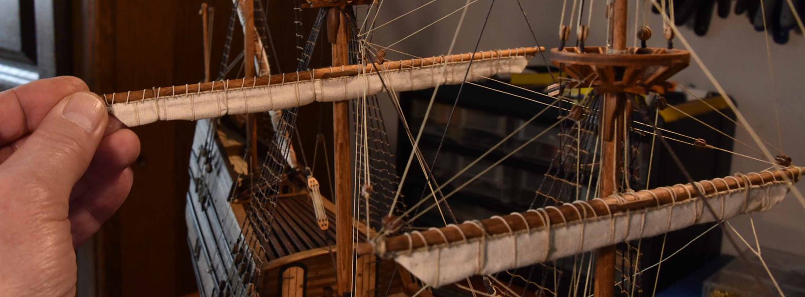

Afhangen grote ra;

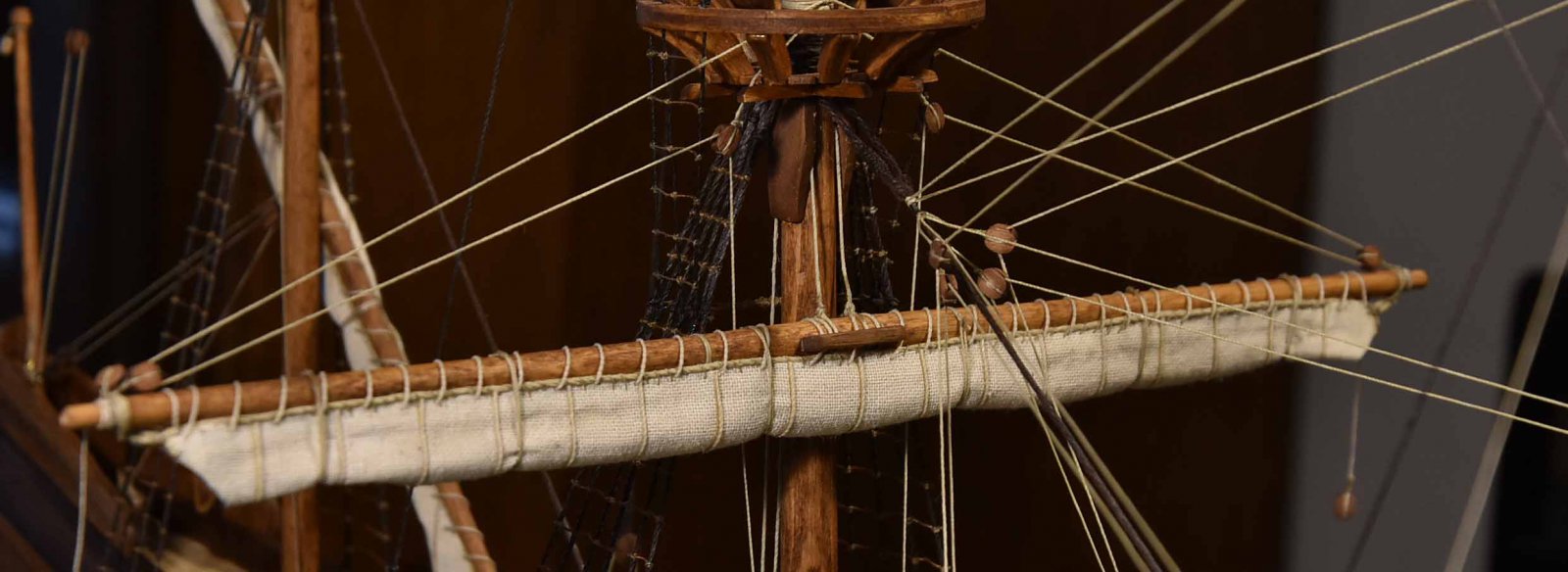

vandaag de toppenanten, draaireep en het rak gezet,
Voorkant, zicht op de toppenanten en de dubbele draaireep (idem als de fokkera,
De reep aan de achterkant en het rak van touwwerk, (neerhaler van het rak moet er nog op en word belegd aan een ring aan bb schuin achter de mast),
De kardeel talie met kardeelknecht en de toppenanten zijn belegd op de buitenste nagels van de nagelbank voor de mast, ze zitten nog niet helemaal vast omdat ze misschien nog een nagel moeten opschuiven i.v.m. de schoten van het marszeil, die waarschijnlijk iets verder naar buiten staan als de toppenanten waardoor de lijnen op deze manier kunnen kruisen.

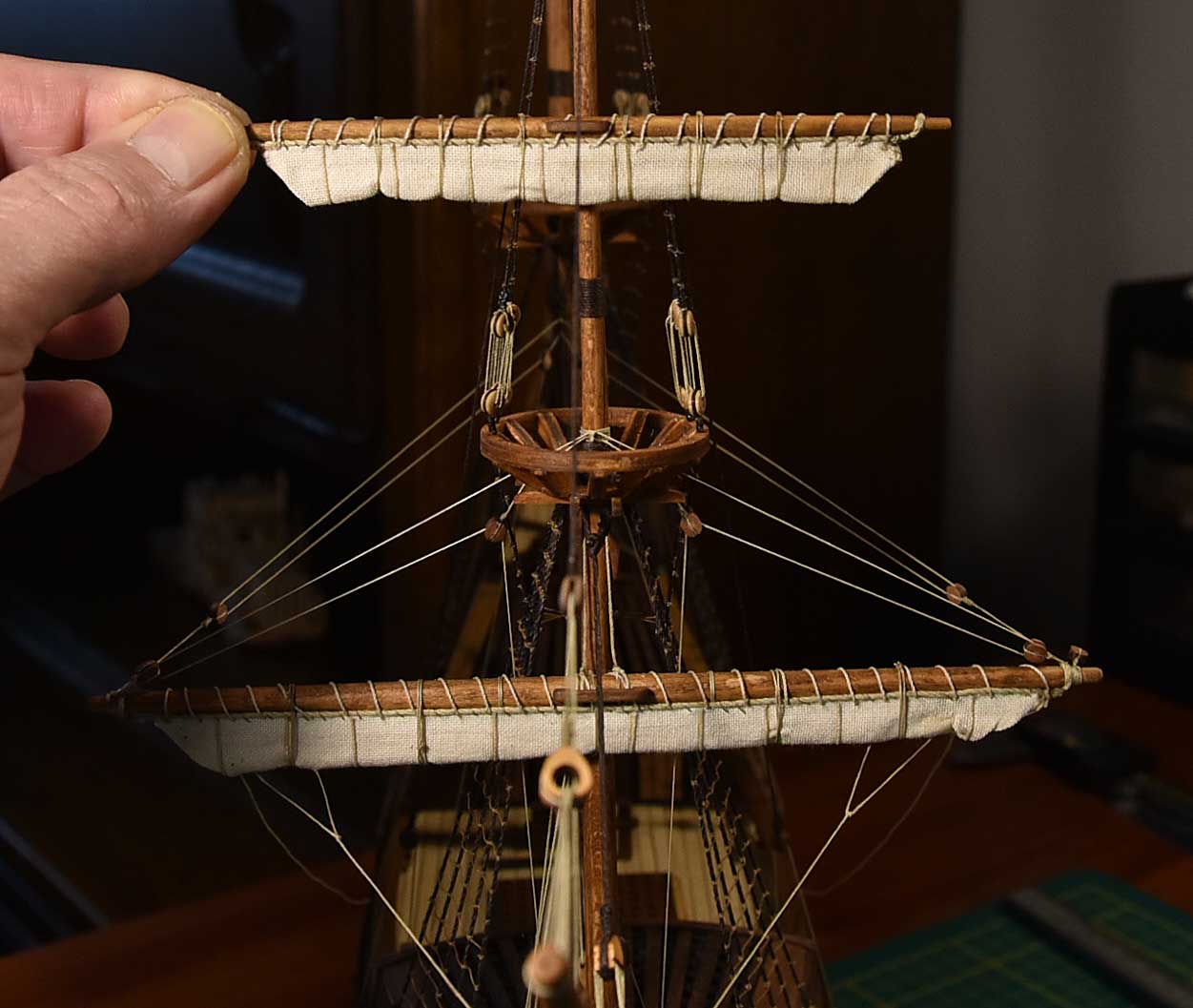

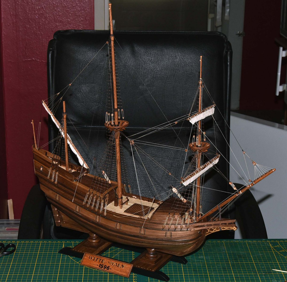

Ik vind het altijd wel een mooi zicht als alle ra's recht en gelijk hangen,
en het hele plaatje,
