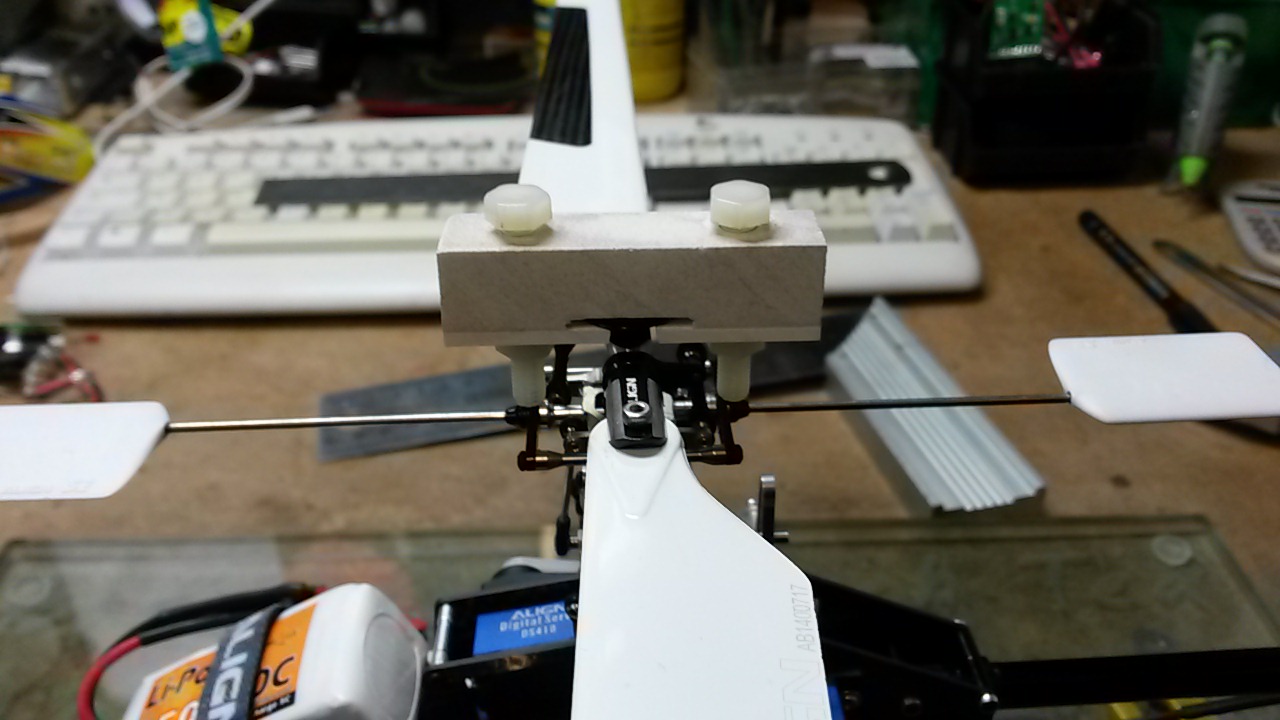

  5. hoogvlieger
    hoogvlieger Guest
    EDIT: weet je zeker dat die swashplate nog 100% is?
    het is eigenlijk een grote kogellager, die wellicht wat ''scheef'' is door de crash?
    bij een harde crash (asfalt) kan zo'n swashplate soms zelfs in tweeën gaan...
    in zo'n geval kan je 'm richten wat je wil (wat gebeurt met 't onderste deel) maar de bovenkant
    die met de rotor meedraaid is daarmee niet per definitie waterpas, als die een flinke klap heeft gehad...
    als de swash recht staat, gebruik ik een flybarhouder i.c.m. een stuk recht staaldraad:
    [​IMG]
    [​IMG]
    wel opletten dat de draad echt recht is (rollen over een spiegel)
    ongeacht het oppervlak waar de heli dan op staat, heb je een betrouwbare ''lijn'' om de blades te richten.
