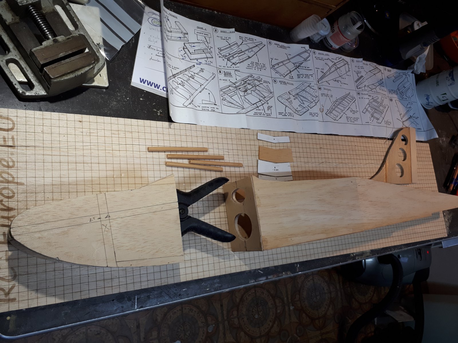

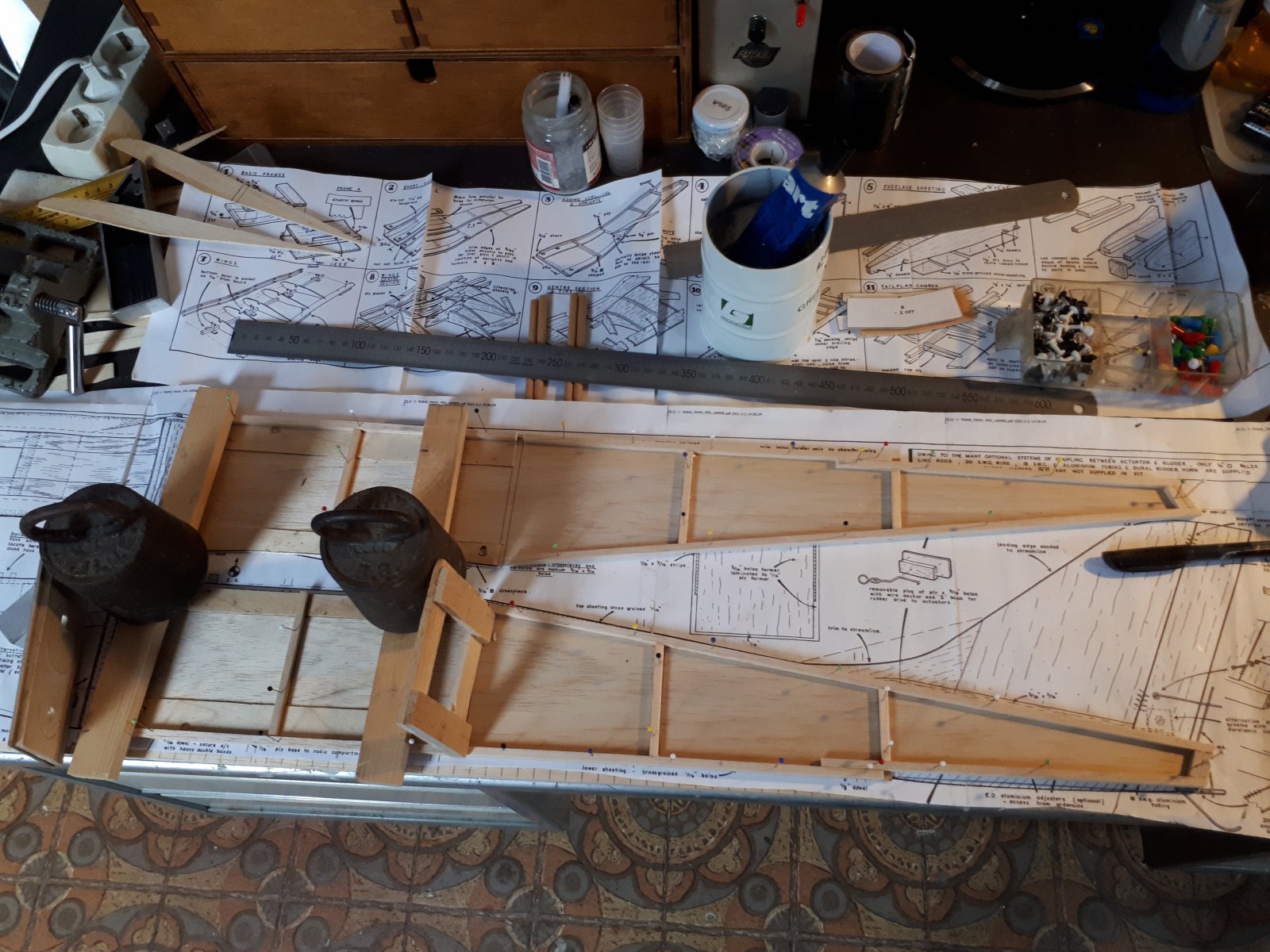

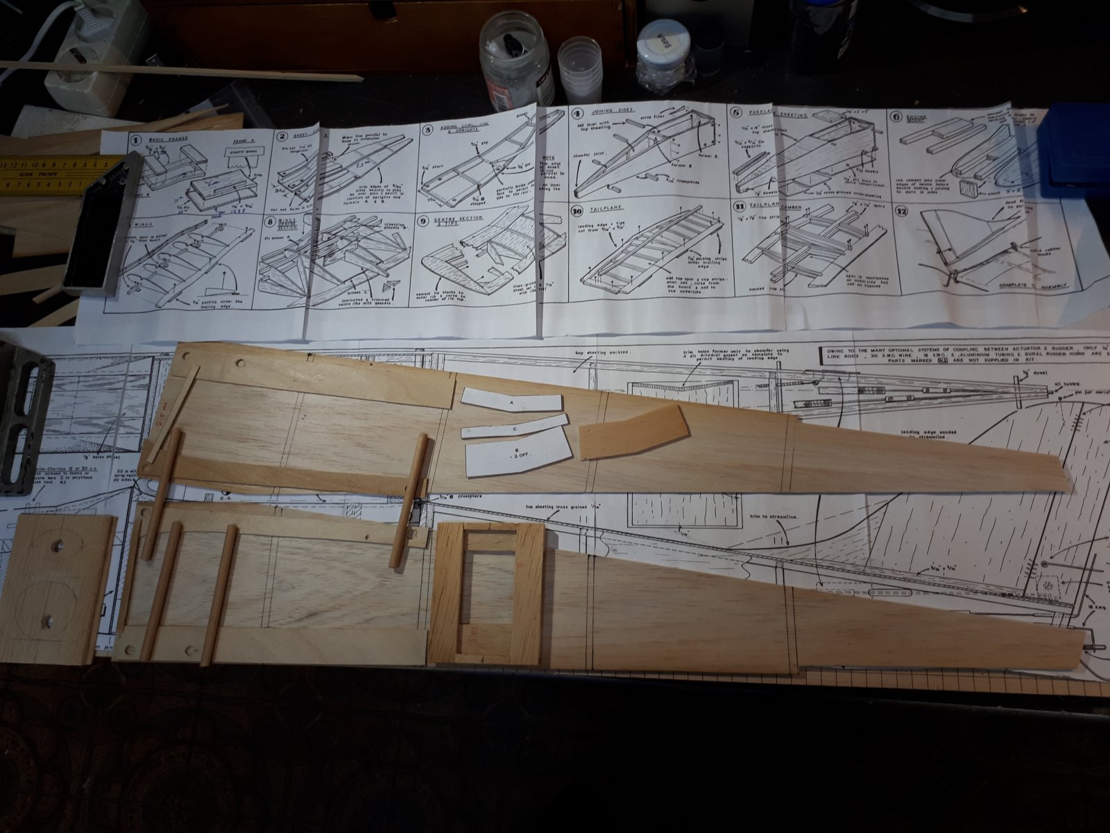

    Weer wil maar niet beteren. Maar even een begin gemaakt met het snijden en zagen van de triplex en balsa rompdelen. De romp is een simpele doosvorm met slechts twee hoofdspanten en een paar afstandhouders en moet snel te maken zijn.

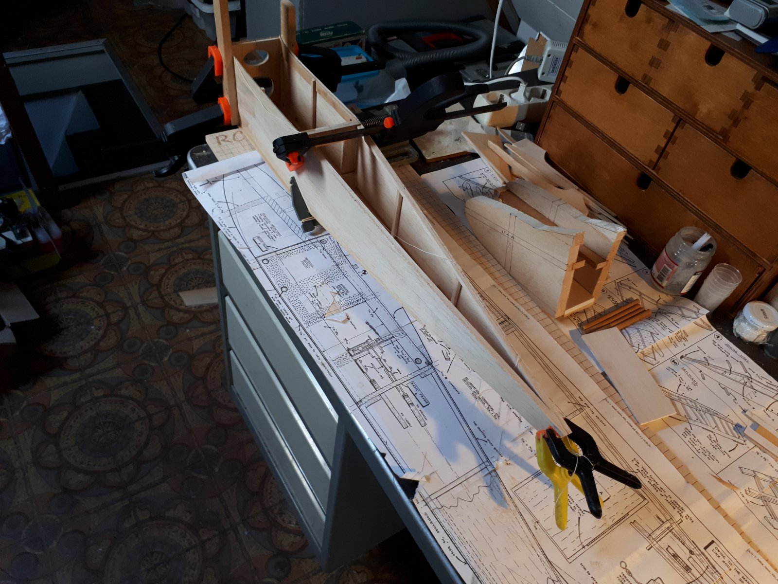

    Versterkingen rompzijkanten gelijmd en daarna de twee spanten uitgericht en verlijmd. Weer een stapje verder. Boven en onderkant beplanken nadat de lijm is uitgehard. Er komt schot in.

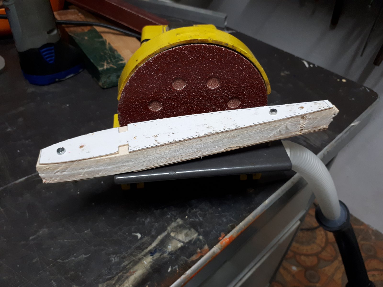

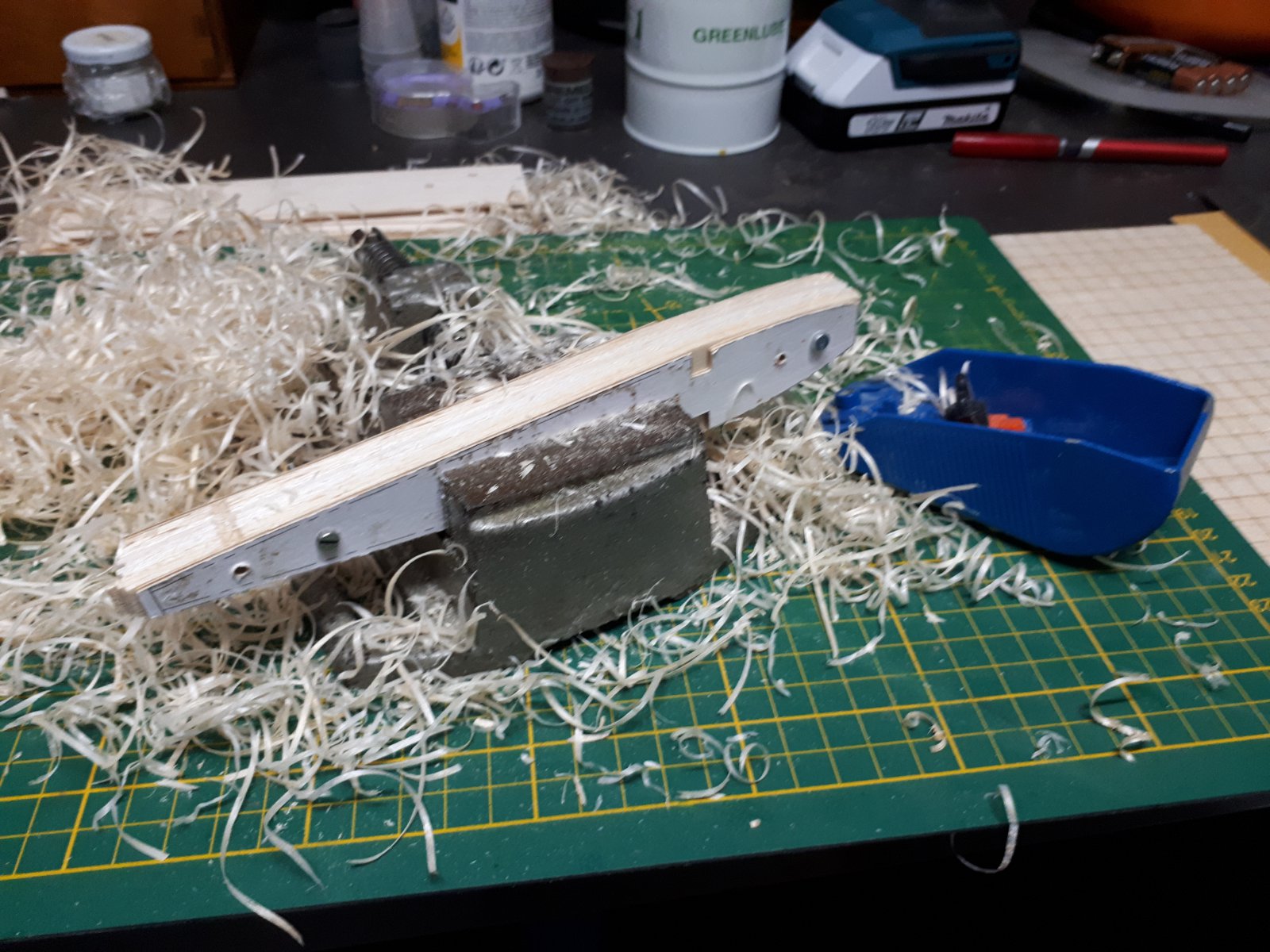

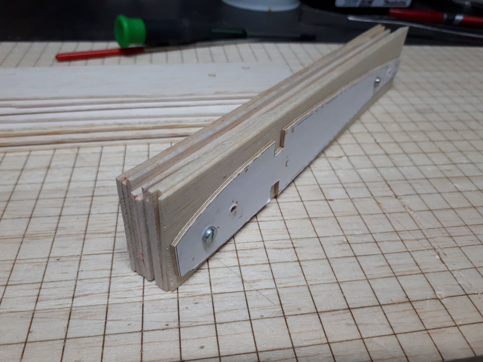

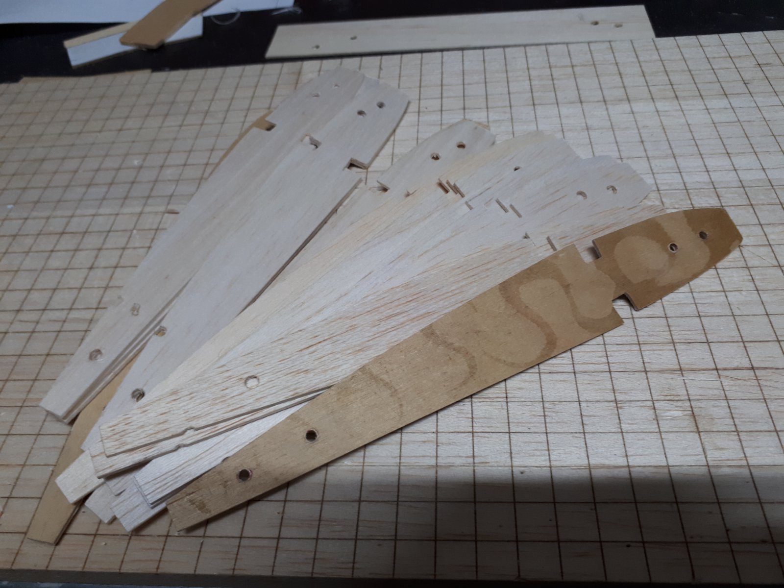

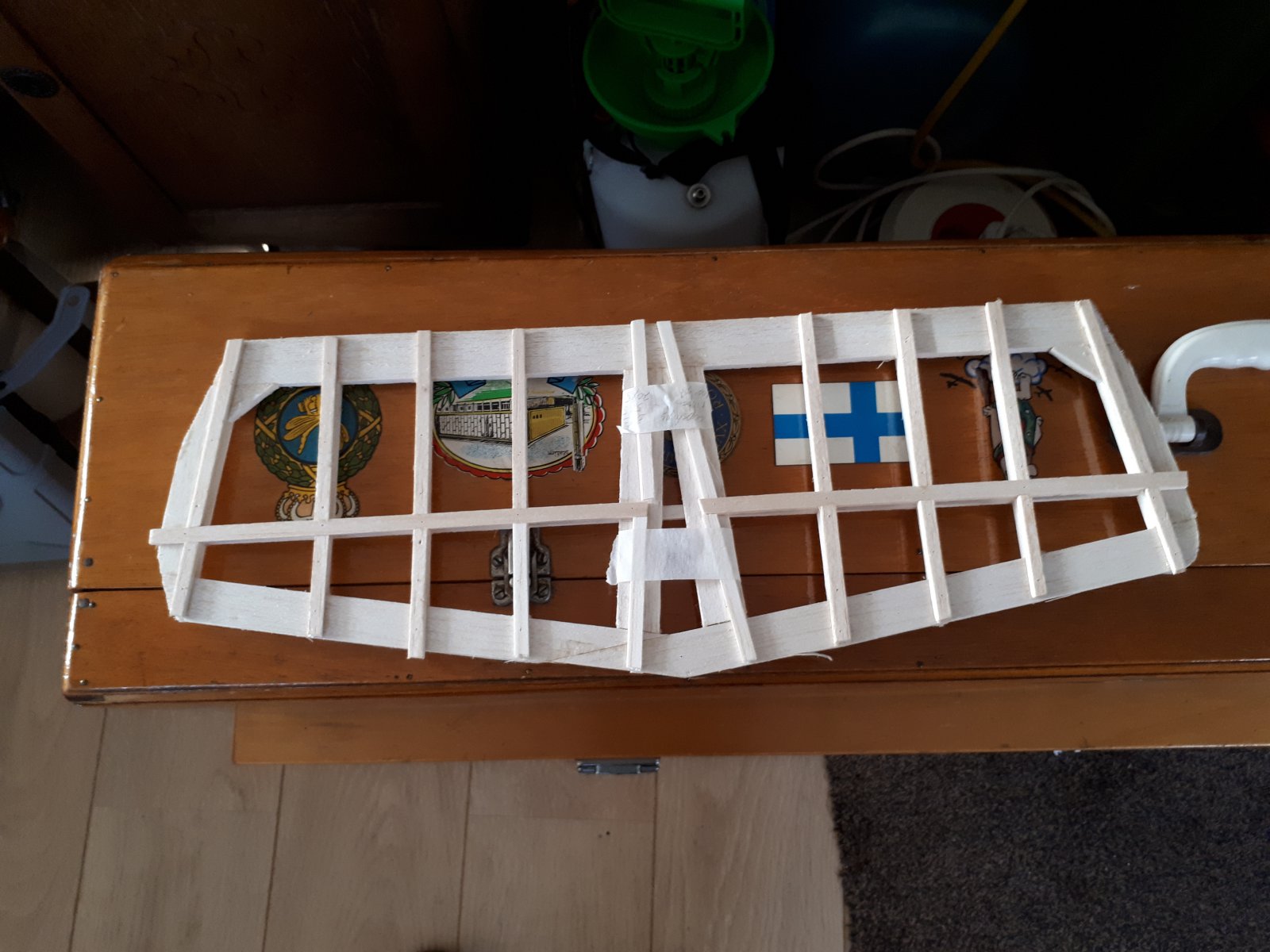

    Alle ribben zijn hetzelfde. De diagonalen vanaf de liggers worden er achteraf ingezet. Omdat alle ribben hetzelfde zijn kan er een pakket balsa 1.5 mm tussen twee op maat gemaakte triplex ribben worden geklemd en is het maken van deze ribben een fluitje van een cent.
    Dan even rotzooi maken. De Davidschaaf bewijst zijn diensten.
    Het fijne schuurwerk op de mini schuurtafel.
    En voilà: 18 ribben.

    Vandaag lekker gebouwd in Zwolle en stabilo voorzien van capstrips e.d. Profiel moet er nog ingeschuurd worden. De achterlijst schuur ik niet naar 2 mm zoals op de tekening maar laat ik wat dikker. Hierachter komt dan het balsa hoogteroer wat wel naar 2 mm geschuurd gaat worden. De beschrijving spreekt van een hoogteroer van triplex wanneer het model niet rudder only bestuurt wordt maar met een kick-up hoogteroer als tweede functie. Triplex van enige stijfheid moet toch 1.5 tot 2 mm dik zijn maar wordt dan al gauw te zwaar.
    Dus schuren maar.

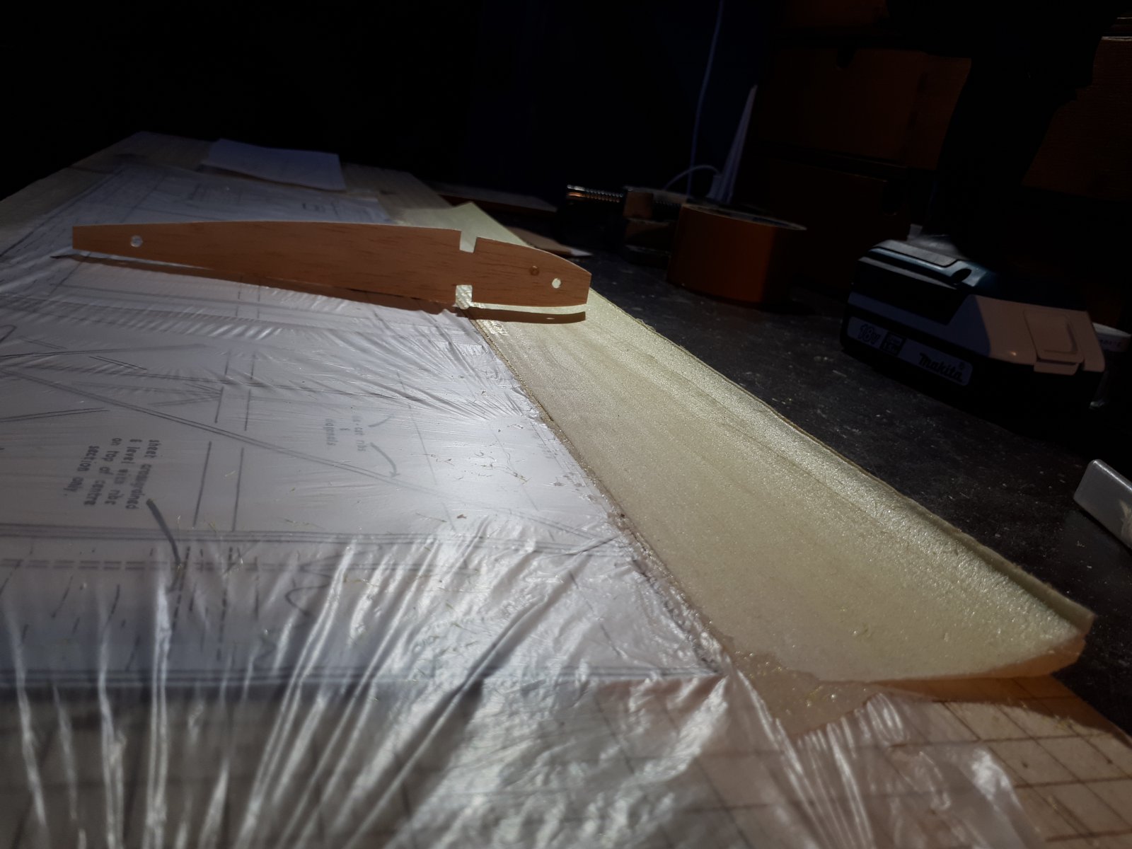

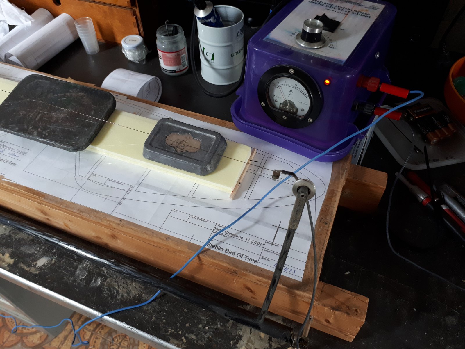

    Een begin gemaakt met de vleugelbouw. De origineel aanwezige gefreesde voorlijst met alleen balsa beplanking tot de hoofdligger is vervangen door 1.5 mm balsa beplanking boven en onder met een traditionele voorlijst.
    De onder beplanking moet rusten op een mal met de juiste ronding. Dit zou ik kunnen maken uit balsa steunribben voor iedere afzonderlijke rib maar ik heb een steunmal gesneden uit hardschuim. Waarom? Omdat de snijdraad al jaren geen dienst meer heeft gedaan.
    En het resultaat:

    Je hebt de "lost foam" methode van Bob Hunt" (WK 1978 F2B) heruitgevonden....
    Hier gedemonstreerd door 'Sparky':

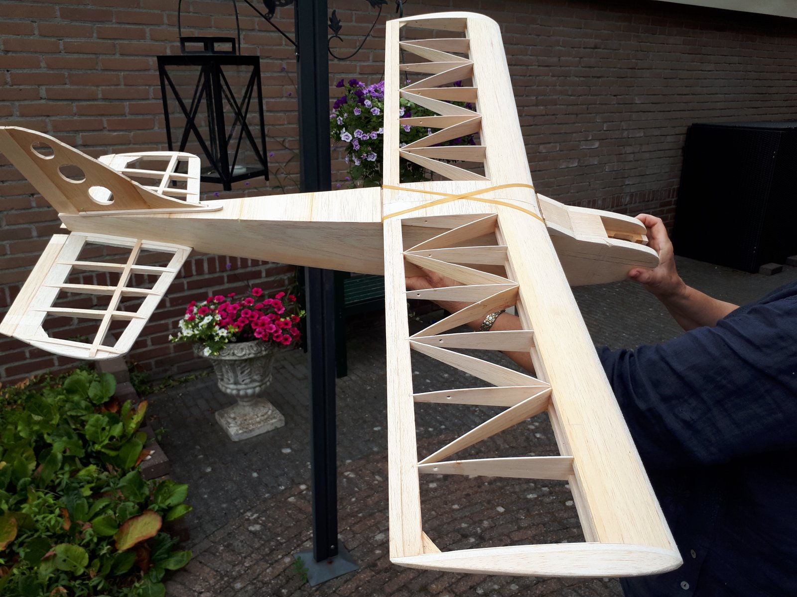

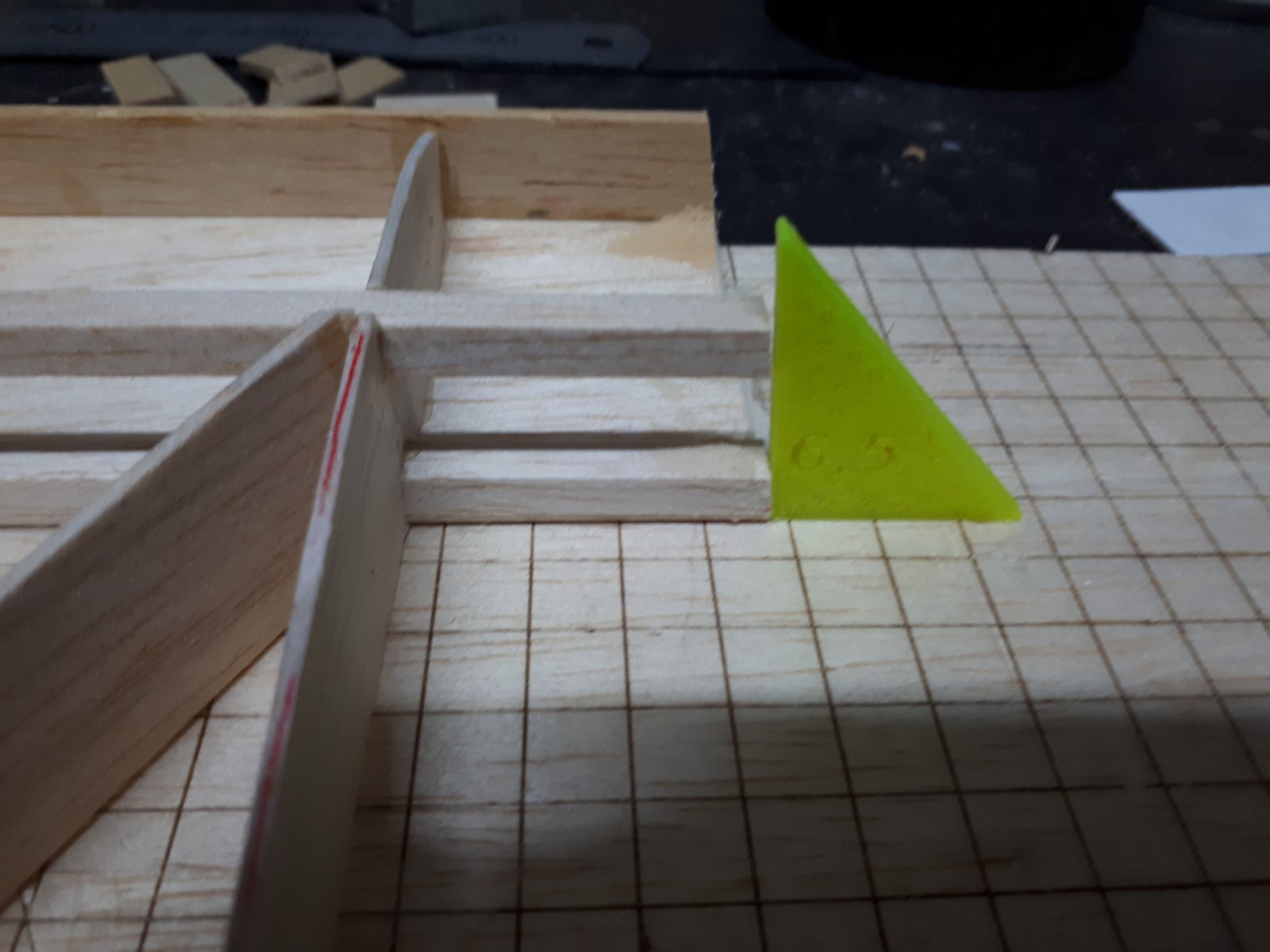

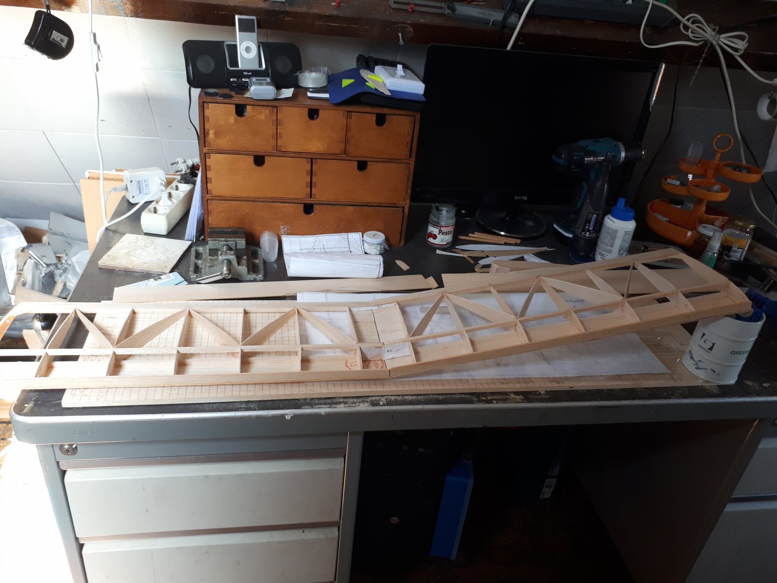

    Temperatuur op de bouwzolder weer enigszins normaal dus:
    Gelukkig: het is gelukt, een rechter- en een linker-vleugelhelft.:) Diagonale versterkers geven extra torsiestijfheid. De ribben zijn tegen een "valse" voorlijst gelijmd. De echte voorlijst wordt er tegen gelijmd als de boven neusindekking er op is gelijmd.
    V-stelling is 6.5 graden per vleugelhelft.
    Bruno van Hoek en Chris van Gaalen vinden dit leuk.

    Alle onderdelen klaar voor het bekleden. Het begint er op te lijken.
