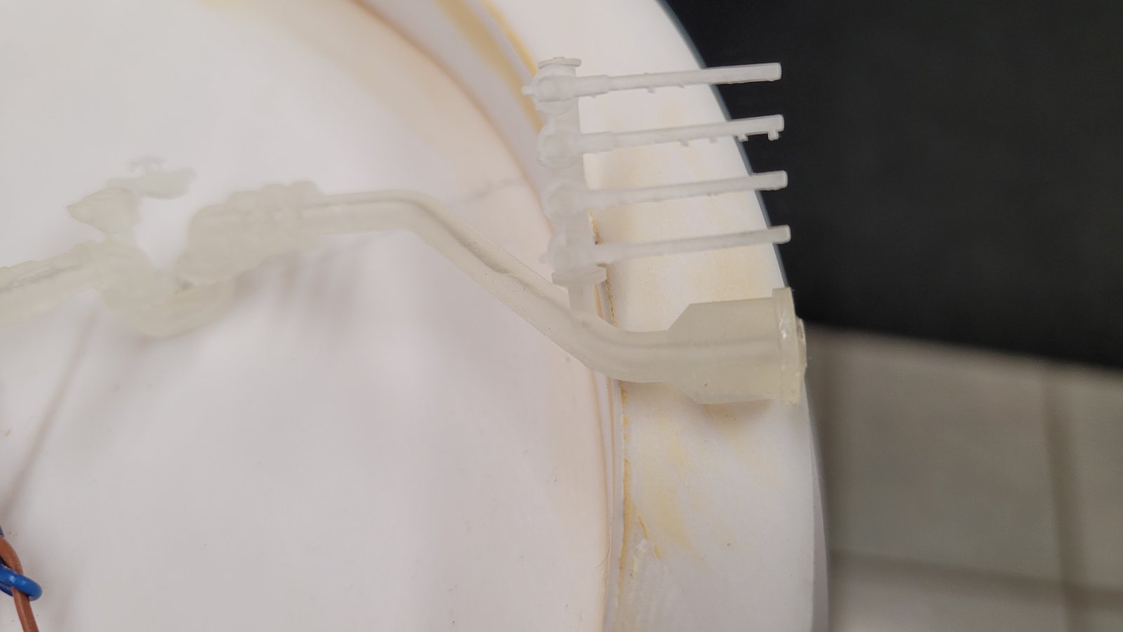

Ik maak de multratug 3, zelfde model, die moet sws gaan draaien. Daar ga ik het idd zo oplossen.in hoeverre moet hij gaan werken? enkel spuiten of wil je ook nog gaan draaien met die monitor?
Als hij enkel moet spuiten , zoals Ronny suggereert, een messing buisje door het dek en dan overgaan naar silicone slang.
Als je hem wil laten draaien ga je wat moeten verzinnen.
vb: recht naar beneden met messing en het schuine stuk er fake voorzetten.
Dat is dan we het handigst ja, of een koppeling die met een hand los is te maken. Zodat je met je andere hand je opbouw vast kunt houden.Alleen maar spuiten.
Maar dan moet de silicone slang dus zo lang worden dat als je de accomdatie naast de boot legt.
Deze lang genoeg is.
Mvg ronald
