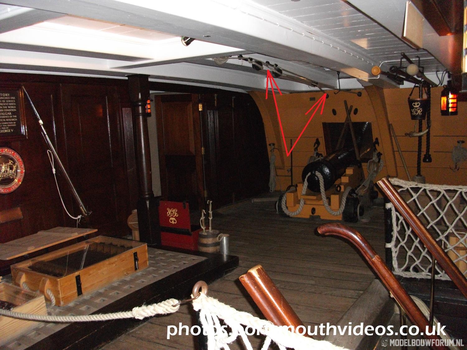

Maar dan een vraag; waar is het touw voor wat aan de klamp tegen de binnenwand hangt voor?
is mogelijk, maar dat zijn behoorlijk grote luiken die je niet zomaar even met een touwtje bediend.
Bij de Engelsen is het een systeem met blokken.
Zie pijltjes op de foto.
Hoogst waarschijnlijk is hierop tijdens de bouw bezuinigd, de Hollandse "scheepsbouwmeester" moest op de kleintjes letten. De Batavia heeft wel een constructie met katrollen.
Heb nog even goed gekeken en het is inderdaad het touw voor het luik.
De sterke Hollandse bouwmeesters hadden hiervoor geen blokken voorzien.
Boten van hout maar mannen van ijzer.
Bij de Engelsen was indertijd zeker het verroestenn begonnen en hadden ze de blokken echt nodig:):)
