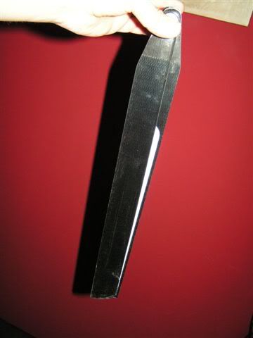

Hoi Kevin, hij was klaar , maar zoals je kan lezen heb ik een dom ongelukje gehad, volledig mijn eigen fout, maar ja...
Je kan in mijn album in de eerste post zien , wat er allemaal een gedaan is :-)
Wel eigenlijk is alles gemaakt, maar ik ben de zwarte rotorkop aan het vervangen met de hub en bladehouders in het wit, die heb ik nog gevonden op ebay bij iemand die deze had, voor een airwolf vind ik dat wel iets hebben. Ook heb ik gezien dat er een barstje is in mijn verf op de plaats waar de staart word samengeplakt dus net op die splitsing. als ik er kracht op zet zie ik het barstje groter worden, dus daar ga ik wat zap laten inlopen, en dan schuren en terug spuiten, gelukkig is het matte verf dus dat zie je niet zo snel als je daar nog eens over spuit.
