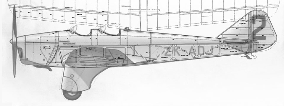

    Toch niet. Het kwam door een onnauwkeurigheid in het 3view.
    Dit ziet er beter uit ...

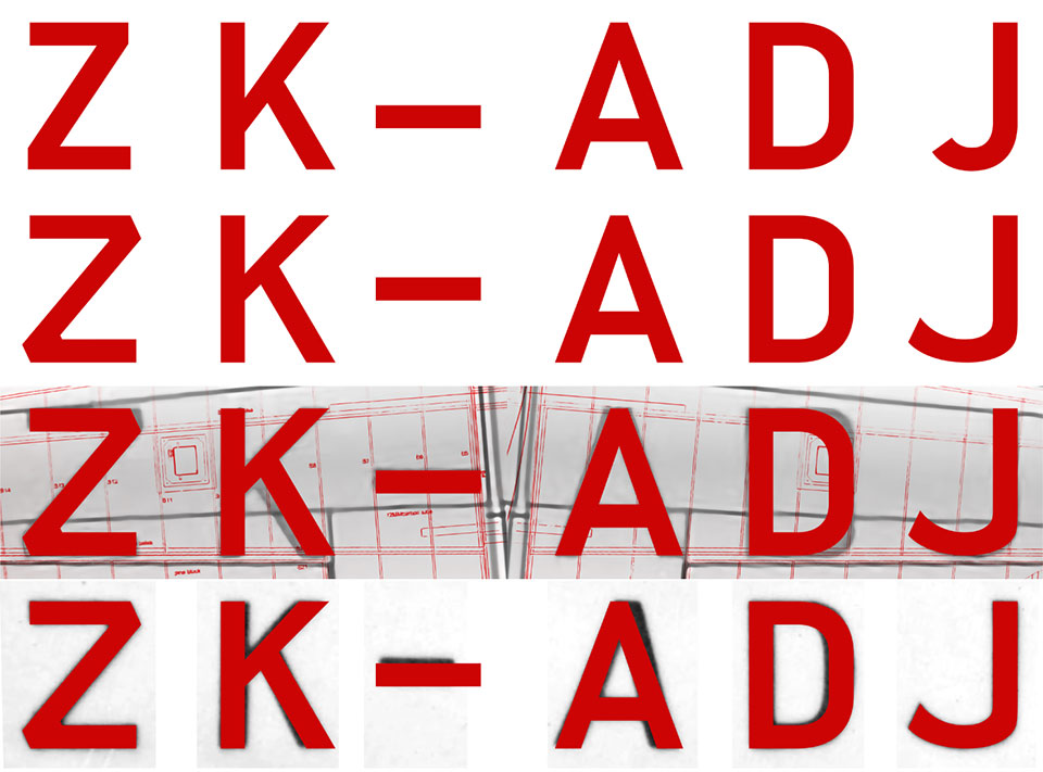

    Het lettertype 'Bahnschrift' (1e regel) kwam aardig in de buurt van de registratie.
    Van een paar letters heb ik de vorm nog wat aangepast in Photoshop (2e regel).
    Ik heb een beetje gemiddeld in hoe het er in het 3view (3e regel) uitziet, de foto van het origineel (4e regel) en hoe 'Bahnschrift' is.
    Voor de kleur heb ik 'RAL 3020 Verkeersrood' gekozen.
    Idem voor streek en land op de rompneus ...
    Goed genoeg! :thumbsup:

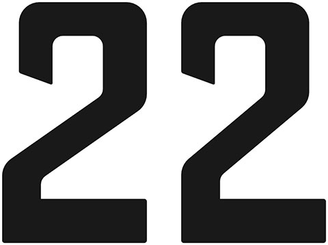

    En de 2's voor het rudder in linker en rechter uitvoering.
    Eerst in CAD getekend en in Photoshop afgemaakt.
    Het zwart 10% lichter gemaakt voor het 'schaal effect'.
    Hans Rijkuiter en Ariel vinden dit leuk.

    Het 'schaal effect' is dat eenzelfde kleur op een groot oppervlak (vliegtuig), donkerder lijkt op een klein oppervlak (modelvliegtuig).
    En dat kan er onwerkelijk c.q. incorrect uit gaan zien.
    Daarom wordt geadviseerd de kleur ietsje witter te maken. Hoeveel precies, dat schijnt ook weer van de kleur af te hangen. Ik doe het maar op het oog.
    De zwarte '2' decals heb ik in Photoshop 10% transparant op witte achtergrond gemaakt en dan is het heel donkergrijs ... maar op het oog is het zwart.
    Hans Rijkuiter vindt dit leuk.

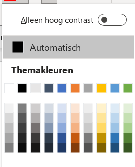

  9. jan brilman
    jan brilman Forum veteraan
    Lid geworden:
    27 sep 2002
    Berichten:
    13.099
    Locatie:
    groningen
    Ik zou op fly-ins, open dagen of gewoon bij je eigen vereniging toch nog eens kijken hoe dat staat, een donkerzwarte registratie op een schaalmodel, ook met 2 m. spanwijdte.
    Ik heb voor de decals van de Skyrocket (als ik me niet vergis) uit de tweede kolom het middelste vakje gekozen.
    Dat ziet er zo uit:
    Maar Ramses weet er veel meer van dan ik, dus ik zou altijd zijn advies volgen.
    Succes!
    jan.
    Henri Kaper vindt dit leuk.

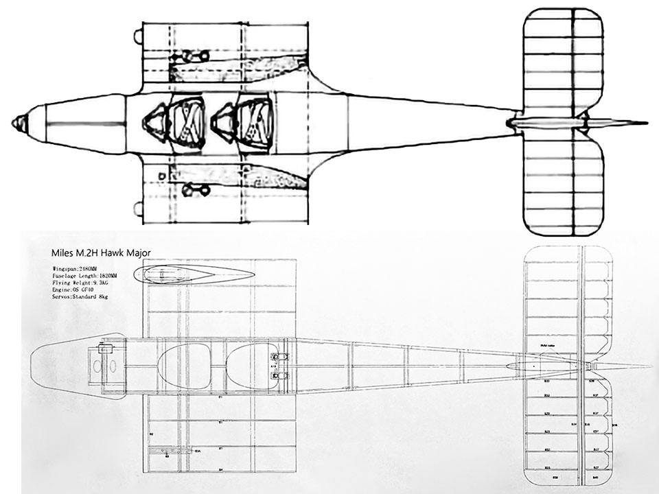

    "Zoek de verschillen!" :D Nou ja, het is sportschaal.
    Maar wat ik wel een dingetje vind is de rompvorm in bovenaanzicht. ValuePlanes (bouwtekening onder) heeft dat makkelijk recht-knik-recht gemaakt. Het voorste deel van de romp laat ik recht, want dat zou constructief te veel gedoe worden om aan te passen. Maar de rompliggers naar en in de staart, ga ik denk ik wel 'vloeiend' maken.
