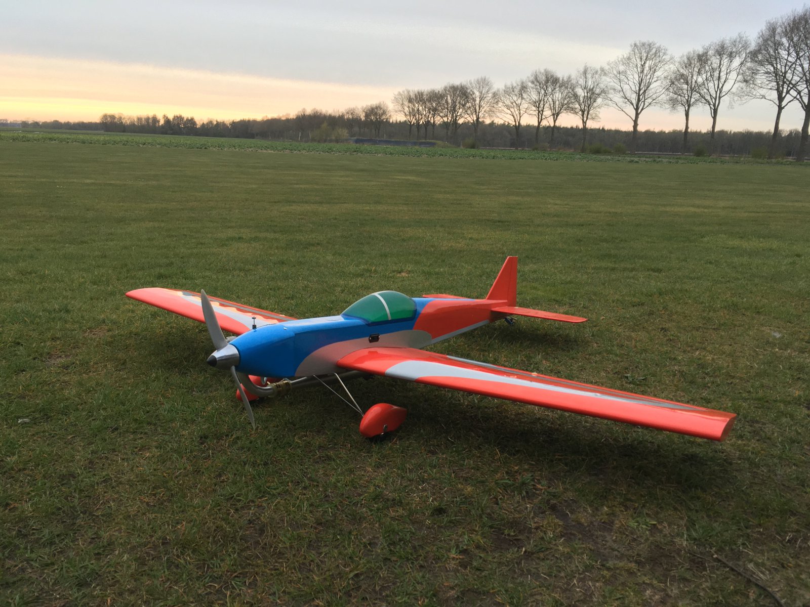

    17 jaar met een Calmato, iets sportiever gemaakt...
    Maar een mid-air maakte een einde aan het feest...
    Romp leeft nog... het verbindende element... Serval vleugel er op... nog sportiever...
    Maar andere bouwdoelen gesteld.

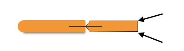

    bijna nog belangrijker als een geprofileerd profiel is een goede haakse achterlijst, zeker voor motor modellen. Dus gewoon een plaat hoogte- en richtingroer, voorkant wat afronden en verder gewoon plat houden, niet schuin schuren of afronden. zo scherp/haaks mogelijk.
    Dit zorgt ervoor dat het betreffende roer een soort van ingebouwde expo krijgt en veel zachter/voorspelbaarder reageerd.

    ben ook geen aerodynamiscus.... dus de echte reden kan ik niet uitleggen. Wel op zowel mijn Puma als de AirTrainer getest. Eerst traditioneel afgeschuind richtingroer en stabilo, daarna eens vervangen door een haakse. De haakse versie (b)lijkt veel nauwkeuriger en directer. Mijn idee is dat bij een afgeschuind roer (achter een vlakke plaat) het roer als het ware in de schaduw ligt van de vlakke plaat. Als je gaat sturen, dan moet het roer eerst een stukje bewegen voordat het in de luchtstroom komt. Niet afgeschuind/haaks ligt de lichtstroom al over het roer.
    De haakse achterlijst zorgt ervoor dat de turbulentie achter het roer plaatsvindt, dus het roer is effectiever.
    nogmaals, dit is op ervaring gebasseerd advies, zonder universitaire metingen...
