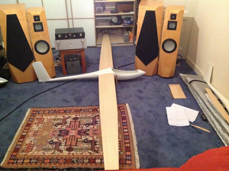

    Gaten in de romp gemaakt voor de vleugelverbinders.
    [​IMG]
    Het paste maar net in de kamer. (eigenlijk niet, moest even de kast leeghalen :rolling:)
    Bij het opmeten van het instelhoekverschil kwam ik op 2,2graden. Daarna het voetje voor het stabilo afgeschuurd om het terug te brengen naar 1,5 graden. Volgende stap is gaten boren voor de schroeven in het stabilo en de boel netjes uitrichten, rechecken en het voetje op het kielvlak lijmen.

    Nieuwe speakers? :p

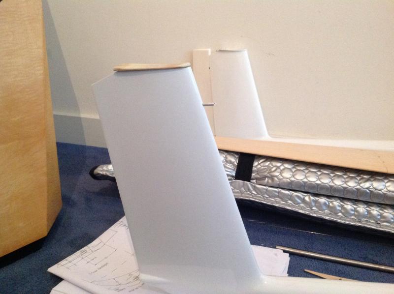

    Hoop kleine dingetjes gedaan. De staart ziet er nu zo uit:
    [​IMG]
    Stabilo zit perfect, 1,3 graden instelhoekverschil. Moet goed zijn. ;)
    Ook zit het buisje voor de TEK-düse erin, het slangetje ligt al in de cockpit.. Volgende stap hier is het inlijmen van de achterlijst van het kielvlak en ruimte maken voor de stuurstang van het hoogteroer.

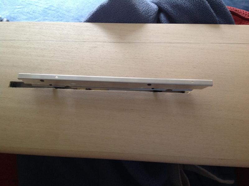

    Gisteravond ook nog een begin gemaakt met de remkleppen. Ik had hierover al het een en ander gelezen, en dat die remkleppen niet echt top zijn. Ik moet zeggen, de eerste kennismaking is inderdaad verre van overtuigend. De aansturing loopt heel hakerig, de kleppen lopen hier en daar aan, gaan niet ver genoeg naar binnen, de aansturing is erg knullig en de stuurstang komt kompleet verkeerd in de servoholte uit. Ik voorzie een grote kans dat een servootje zich hierin gaat stukbijten (remklep die blijft hangen) met alle gevolgen van dien.
    [​IMG]
    Dus.. unimpressed. Gezien de positieve ervaringen van Arjan met de Planet-Hobby remkleppen in zijn Fox zit ik er hard over te denken om deze zooi eruit te slopen en meteen die remkleppen erin te zetten.
    Kommentaar welkom... :confused:

    Ik ben de afgelopen tijd met de remkleppen bezig geweest (of eigenlijk: de rechter remklep). Ondanks de slechte kennismaking besloot ik toch maar om niet overhaast een beslissing te nemen voor iets anders voordat ik nog eens grondig geprobeerd heb de huidige kleppen aan de praat te krijgen. Om een lang verhaal kort te maken: nu ben ik er echt klaar mee. :snipersmile:
    Ik krijg het met een 1mm stuurstang enigzins aan de gang, maar het is gewoon te hakerig. Hierdoor vervormt de stuurstang vaak bij het vergrendelen van de klep. Een 1,5mm stang verhelpt dat probleem, maar die is te dik zodat de klep niet netjes sluit. Kortom... Bagger.
    Morgen planet hobby kleppen bestellen en als die binnen zijn weet ik hoeveel ik weg moet breken...:evil:

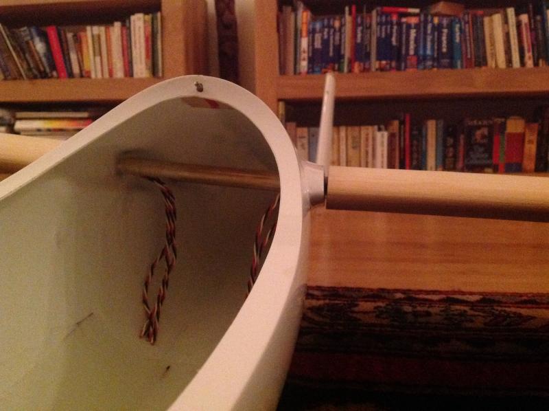

    Vandaag wat tijd over en geen vliegweer, dus de romp maar weer eens uit de kast getrokken om de buizen voor de vleugelverbinder flush te slijpen en schuren. daarna de vleugels erop gestoken om te kijken hoe de aansluiting met de vleugelaanvorming aan de romp is. Rechts is wel OK, links een regelrecht drama. Achterlijst raakt de romp, aan de voorkant aan kier van zeker 5mm. Van voren bekeken is de kier aan de bovenkant groter dan aan de onderkant. Dus de wortelrib zit in twee dimensies onder de verkeerde hoek aan de vleugel.
    Beetje zo'n Chinees "RTF" gevoel: je maakt een stapje voorwaarts en daardoor komt er weer een berg werk bij. Het ziet ernaar uit, dat ik de vleugelaanvorming aan de romp zal moeten bijboetseren met epoxy, microballons en Thixotroop. Dat betekent impliciet, dat ik de romp zal moeten overspuiten. Kortom: uurtje werk gedaan, een paar dagen klussen kado gekregen.
    Gaat lekker zo...

    @ Dirk: pen zit kaarsrecht in de romp, beide neuslijsten vallen mooi op de voorkant van de profielaanvorming. En zoals gezegd: de rechter vleugel sluit mooi aan op de profielaanvorming, aan die kant geen kier.
    [​IMG]
    Geen erg hoge resolutie, maar de geometrie klopt toch goed...
    Verder, als de vleugelverbinder scheef in de romp zou zitten, zou er aan beide kanten een kier ontstaan. Aan de andere vleugel zou de kier dan bij de achterlijst moeten zitten.
    Heb besloten de wortelrib aan de vleugel op te vullen met triplex/balsa. :evilbat:
    Mvrgr, Fokke
