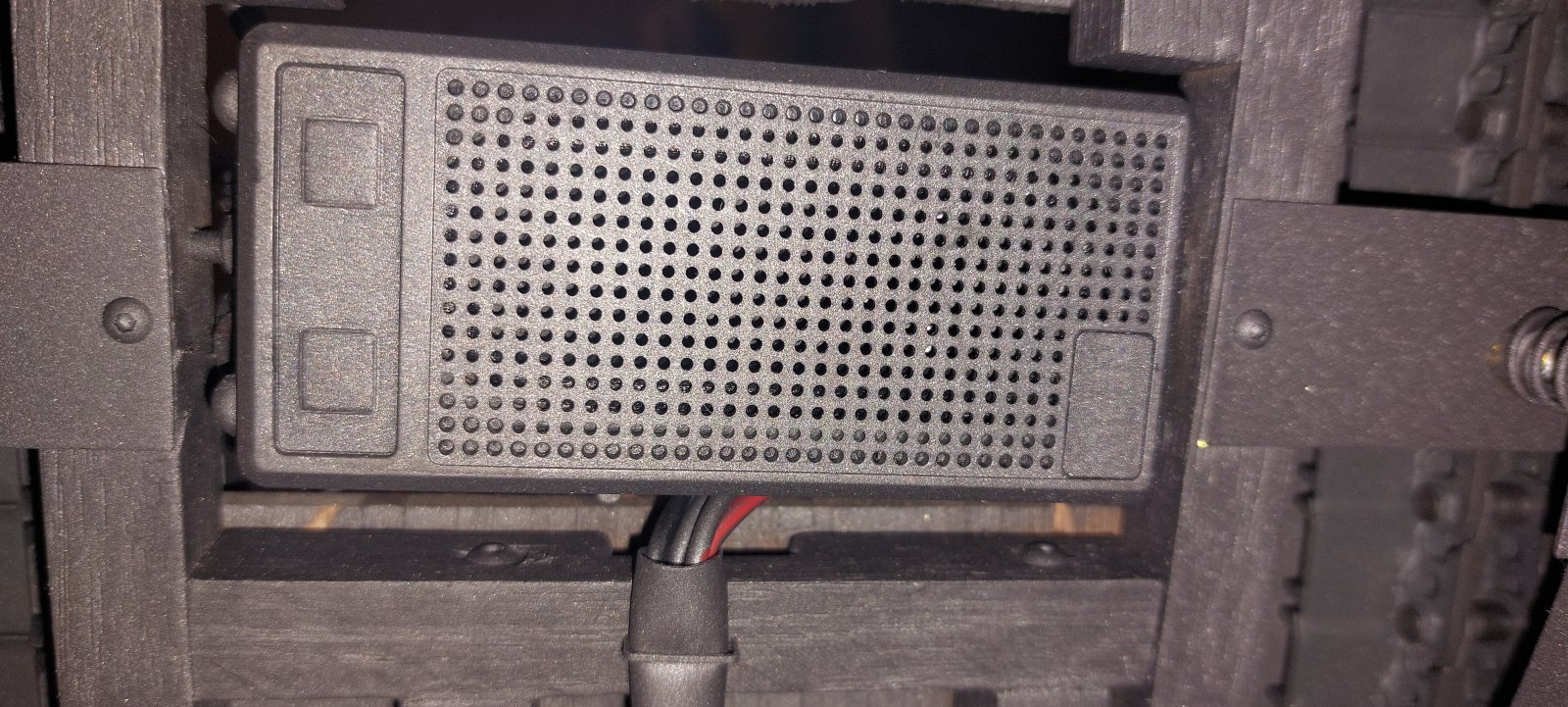

    Het is een simpele geluidsmodule van Reely
    Kan niet meer zien welke het is. Ik heb hem uit de oude doos gevist, daarna meegespoten 20240409_093712.jpg
    douPel vindt dit leuk.
