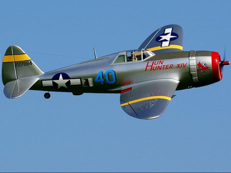

    Hier een voorbeeld daarvan

    Gave foto Ralf, blijft een mooi vliegbeeld zo'n Jug (en dan zeker de Razorback :p).
