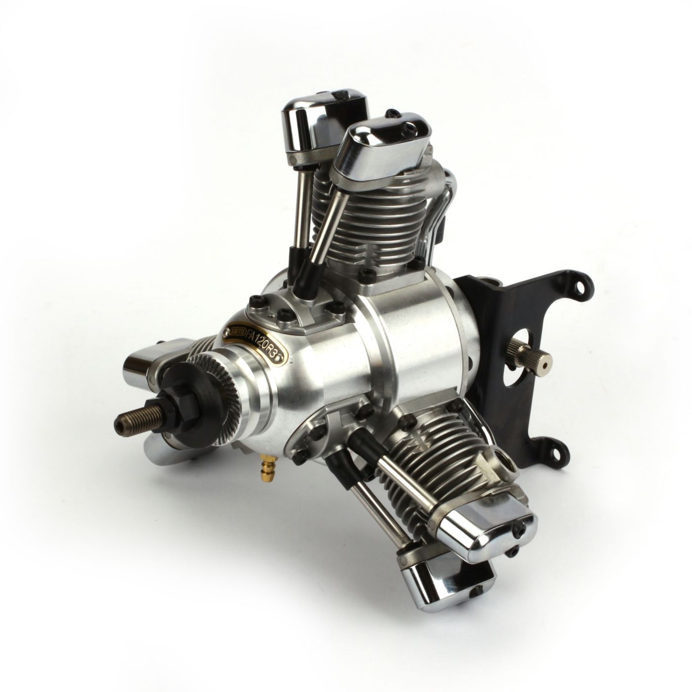

    Maar die past niet onder je kap volgens mij.
    Heb me er ook al eens in verdiept, verder houdt het vermogen niet over. Een 1.20 ster is niet zo efficient als een 1.20 1-cilinder.

    Zou net moeten gaan wel, maar het past inderdaad maar net. Deze kist is voor .90 - 1.20 viertakt en daar zit de FA-120R3 qua vermogen netjes tussenin. Het zou dus allemaal moeten gaan, maar echt een serieuze optie is het niet denk ik, meer emotie dan verstand... ;)

    Past rond 160mm onder de kap dan??

    De romp van een P-47 is niet rond, maar een rechtopstaande ovaal, dus de beperkende maat is de breedte. Die is bij de firewall bijna 18 cm en verder naar voor loopt ie naar de 16 cm. De buitendiameter van de FA-120R3 is 168 mm, maar omdat ie maar 3 clinders heeft is de werkelijke breedte wat minder (zie tekening van Saito). Maar na een nachtje slapen blijft het toch elektro vrees ik ;). Voor het extra geld van de Saito kan ik toch weer een model meer in de hangar zetten :D
