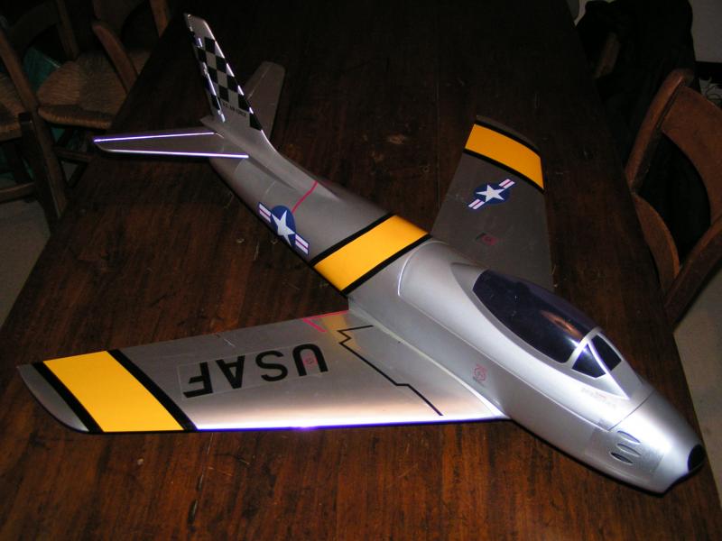

    Hallo mensen,
    Hierbij mijn nieuwe trots, de E-flite f86 sabre. Door het weer momenteel nog niet mee kunnen vliegen
    [​IMG]

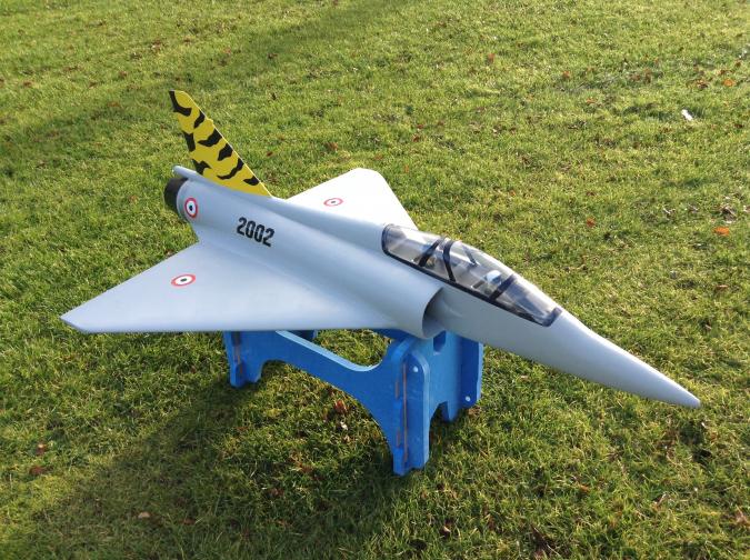

    Nieuwe EDF
    Zojuist de laatste hand gelegd aan de striping van de nieuwe Jepe L-39.
    Het kleurschema heb ik afgekeken van een demo team "Art on Air". Dit heb ik nog nooit eerder gezien bij een model :cool:
    [​IMG]
    [​IMG]
    [​IMG]
    En de echte;
    [​IMG]

    Das wel een hele mooie kist met een prachtig schema :thumbsup:
  9. Han

    Dank voor de complimenten :cool:
    En Han, de "master builder" die kan er nog veel meer van! Daar kunnen we allemaal nog wat van leren.

    Nope, vleugel is gewoon demonteerbaar. Hele vliegtuig is (zoals alle Jepe Fast Foam Jets) een styropor kern met hele dunne (25 gr.m2) glasmat bekleed. Afmetingen; 120 cm span en 152 cm lengte.
    Deze L-39 heeft een 10s 3300W 90mm EDF (ook van Jepe) en weegt startklaar (inkl 1,3 kg lipo) net tegen de 4 kg.
    Aanpassingen bestaan uit het toevoegen van flaps en richtingsroer.

  17. Mad Monster
    Mad Monster
    Lid geworden:
    5 jun 2006
    Berichten:
    586
    Locatie:
    Stein, Limburg
    Haha, da's toevallig!
    Het team Art on Air bestaat overigens uit twee toestellen; de ES-RAZ en de ES-TLH. Ik heb de laatste gekozen. Als jij nu de eerste kiest is het probleem opgelost ;)
    [​IMG]
    Ik zal dit jaar weer op verschillende meetings en shows vliegen, dus misschien komen we mekaar wel eens tegen.
    Kunnen we zelfs eens als team vliegen! Lijkt me wel cool!
    Mijn kist zal -als het weer een beetje meewerkt- dit weekend zijn maiden krijgen. Er zit een 10s Jepe fan in en geheel vliegklaar is het gewicht 3880 gram. Daar zitten dus wel wat extra servo's in voor flaps en richtingroer. Ik heb nog een andere Jepe L-39 met 8s setup en die weegt 3,6 kg (staat overigens enkele pagina's terug in dit topic). Vliegt perfect.
    Welke setup heb jij erin zitten?

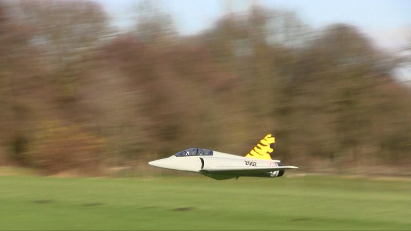

    Inmiddels heeft de L-39 zijn maidenvlucht gemaakt. Ik kan iedereen het advies geven om de aanvalsboord van de vleugel aan de bovenzijde iets spitser te schuren (zoals ook door Jepe wordt aanbevolen bij de bouwbeschrijving van de Mirage). Hierdoor zal de lift van de vleugel iets minder worden en dat is -mijns inziens- toch wel gewenst voor een neutraler vlieggedrag. Nu heeft de kist de neiging om behoorlijk te gaan stijgen bij toenemende snelheid. Dus bv uitgetrimt op 2/3 gas en als je dan volgas geeft begint ie flink te klimmen. En dat terwijl ik al flink "down" moest trimmen om 'm enigzins rechtuit te laten vliegen bij 2/3 gas. (Eh ja....het zwaartepunt is correct ingesteld).
    Ook bij mesvlucht trekt ie zeer sterk naar de bovenkant (alsof je flink "up" geeft).
    Bij mijn andere Jepe L-39 had ik die vleugel modificatie wel gedaan en die kist vliegt perfect neutraal. Dit keer op advies van Jepe niet gedaan want dat zou "niet nodig" zijn....
    Ik vind het vlieggedrag echter dermate storend dat ik erover denk om de vleugel alsnog te modificeren of zelfs een nieuwe vleugel te maken.
    Ik zal nog wat testjes doen en het zwaartepunt iets aanpassen maar verwacht daar niet veel positiefs van.
    Filmpje van de eerste 2 vluchten (met dank aan Ron voor het hanteren van de camera en Thermiek '58 voor het gastvliegen).

    Ziet er goed uit. Ik zal een kijken wat die modificatie inhoudt. Mijn vleugel is nog niet geglasd, ik kan er nu nog van alles aan doen. Ben je niet bang dat als je gaat schuren dat je verschil krijgt tussen beide vleugels?

    De modificatie is feitelijk het afvlakken van de sterke bolling over de eerste centimeters van de vleugelbovenzijde.
    Het is inderdaad een uitdaging om beide vleugelhelften identiek te bewerken.
    Ik gebruik een schuurblok van permagrid en probeer dan telkens aan elke vleugelhelft een zelfde aantal malen te schuren onder een zelfde hoek. En dit telkens herhalen tot het eindresultaat oke is. Dan als afwerking nog eventjes met schuurpapier mooi glad afwerken.
    Hele kleine verschillen zijn niet echt merkbaar (is mijn ervaring na het bouwen van 8 mirages die dezelfde modificatie hebben).
    Bijkomend voordeel is minder drag dus meer speed :cool:
    Ik zal deze week proberen nog wat dingen uit te testen maar op dit moment sneeuwt en waait het hier flink dus dat zal moeten wachten. Ik ben er bijna zeker van dat de modificatie de truc is voor succes / perfect vlieggedrag.
