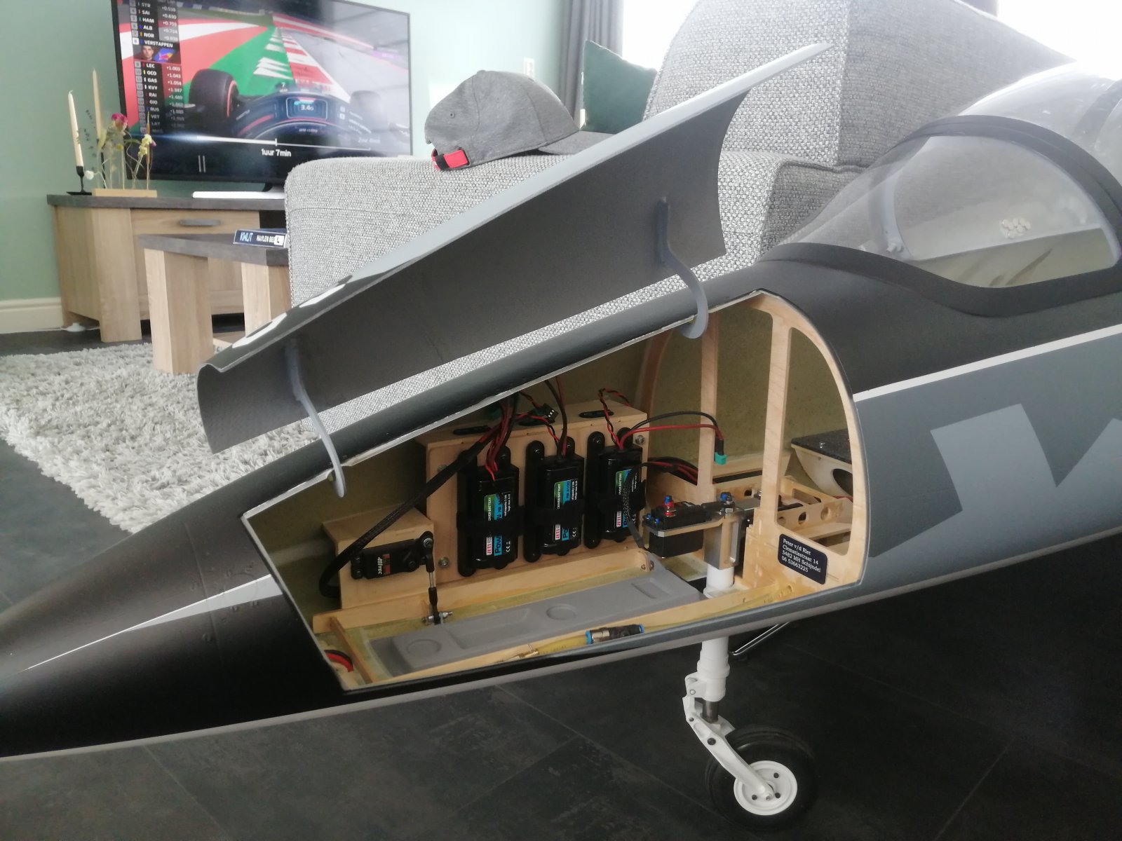

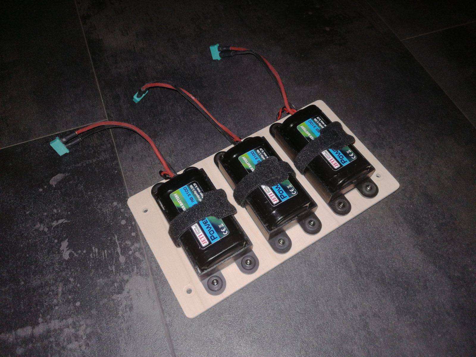

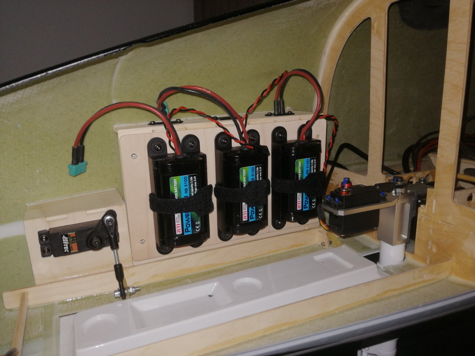

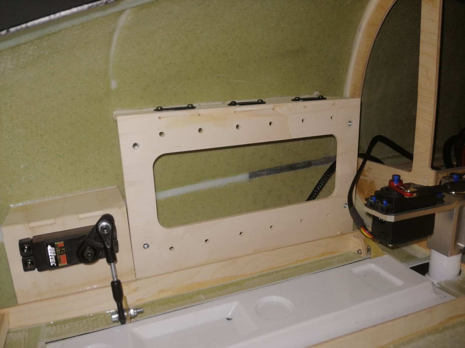

    Ondertussen hebben de accus voor de ontvanger, verlichting, smokepomp en landingsgestel hun plek gevonden.
    Ze zijn makkelijk uitneembaar voor te laden. Als de hele plaat er uit moet is dat ook zo gedaan met 4 M4 boutjes.
    De turbine accu Life 4s komt helemaal vooraan in de neus.

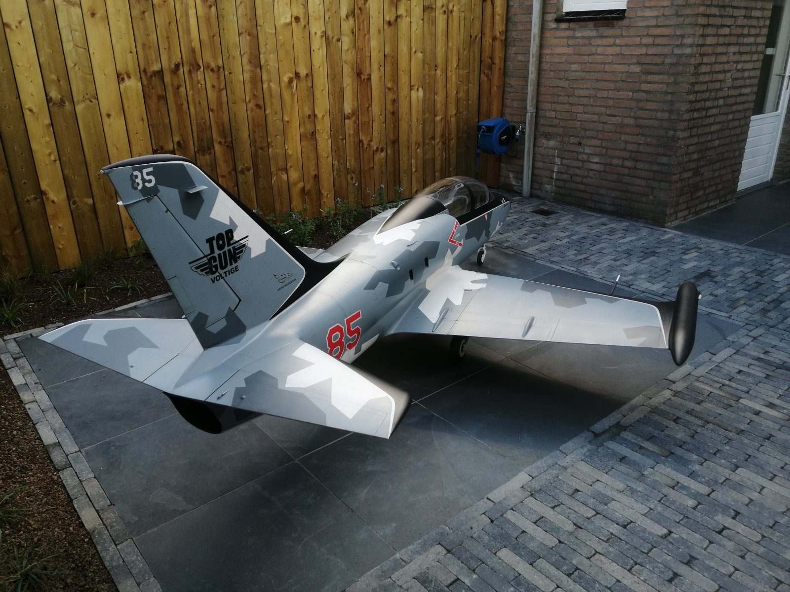

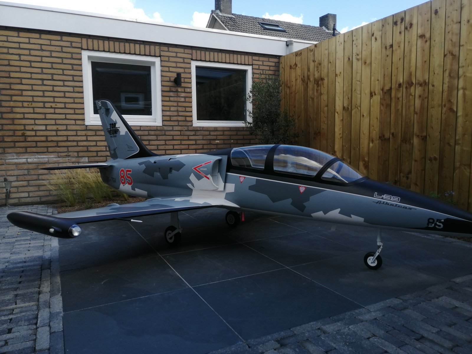

    Hij is klaar, 9 maanden over gedaan, zit behoorlijk wat tijd in.
    Maar zie hier het resultaat.
    Eerste vlucht staan geplanned voor vrijdag. Zal daarna wat betere foto's posten!
