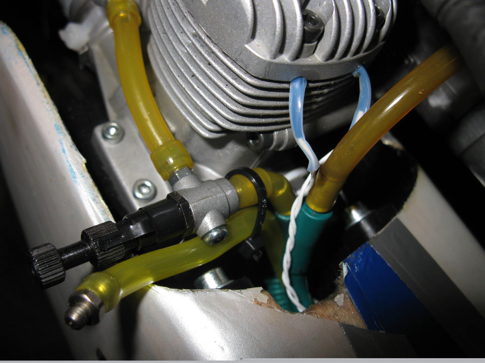

    Ondertussen de tank set-up gewijzigd van een tweeslangen, naar een drieslangensysteem, wat overigens verrassend makkelijk ging (3 mm boortje door de prop van dat Stihl slangetje, en een 4 mm alu buisje er doorheen, 5 minuten werk).
    Hierdoor kan het brandstoffilter weggelaten worden en ook die lus in de brandstofslang kan ingekort worden tot ongeveer 2 cm.
    Nu zit er geen hoog punt meer in de leiding van tank tot motor, en word er dus ook geen lucht meer verzameld.
    Een testrun van 10 minuten stationair pruttelen toonde dat loepzuiver aan.
    Het slangetje naast de hoofdnaald is de vulaansluiting, vlak daar boven/naast loopt de slang naar de hoofdnaald
