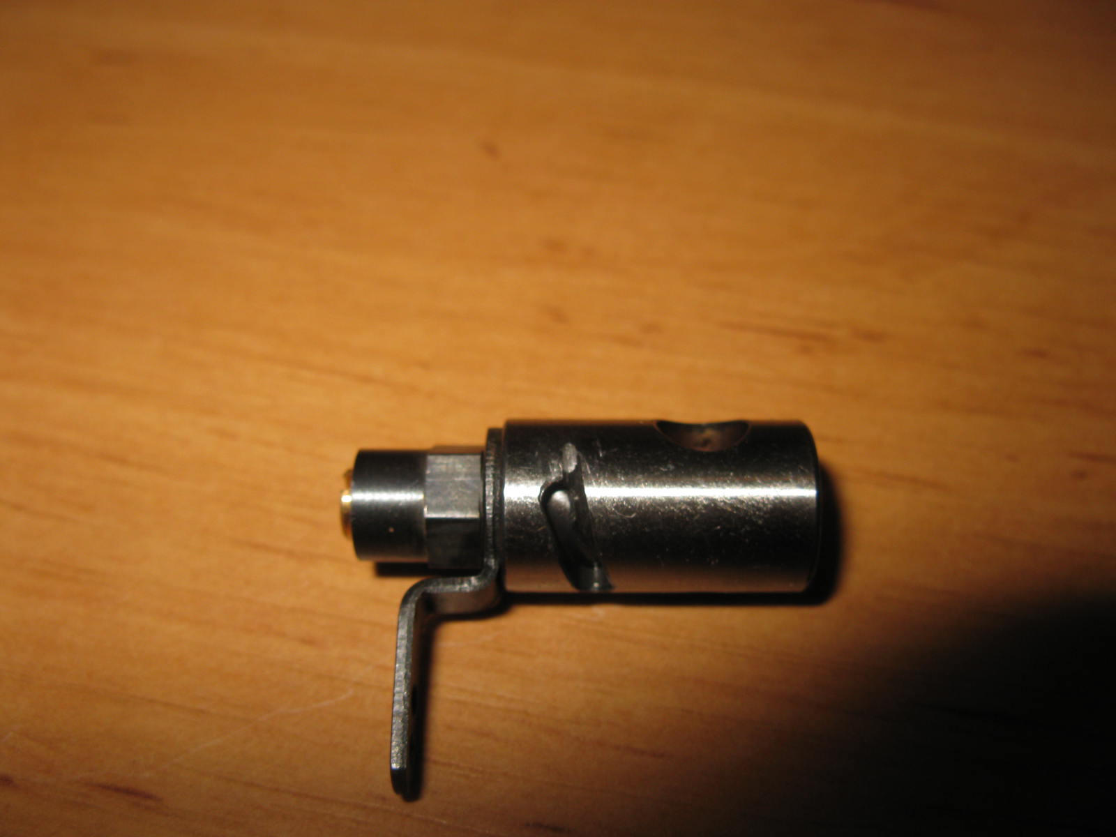

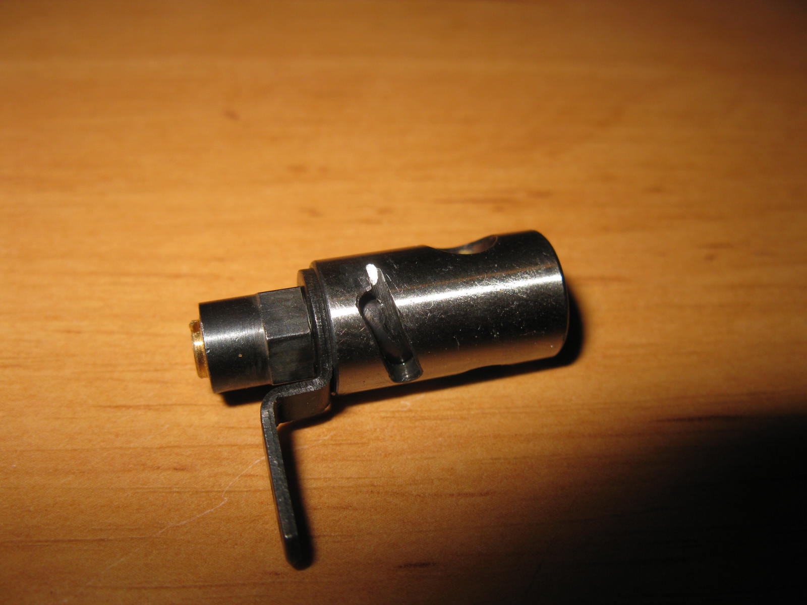

Wat houd het in: De schuine groef die er voor zorgt dat de gasschuif bij gasgeven naar buiten komt, en bij gas terug nemen weer naar binnen gaat, is qua hoek berekend op Methanol, en dat werkt slecht met benzine.
Die groef kun je een beetje rondslijpen, zoals op deze foto's:
Deze aanpassing zorgt er voor dat het middengebied beter wordt, MAAR dit moet je heel voorzichtig en beetje bij beetje doen.
Als je dat doet, kun je in principe niet meer terug naar methanol (en dat is helemaal geen probleem, want dat WIL je helemaal niet als je eenmaal het gemak van benzine ervaren hebt). Maar het is dus wel een beetje een hot-or-miss kwestie.

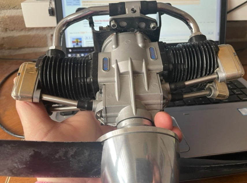

en die van Christiaan loopt zo mooi dat ik ook een boxertje ga converteren
eerst de 46 fx nog even goed afstellen (slijpen) en zodra ik die goed heb dan gaat onderstaand voorwerp op de operatietafel :)

Bekijk bijlage 489900
Ik ben wel benieuwd naar de ervaringen want deze heeft een nog weer nieuwer - dan die van mij - ontwerp van de inlaten met kortere buizen en vooral ook asymmetrisch. Wellicht dat hiermee de linker cilinder (van achter gezien) wat minder warm wordt of in ieder geval het verschil met de rechter minder groot is. Bij mij is dat 40 graden (150 vs 110).
Bekijk bijlage 489956
Bekijk bijlage 489957
