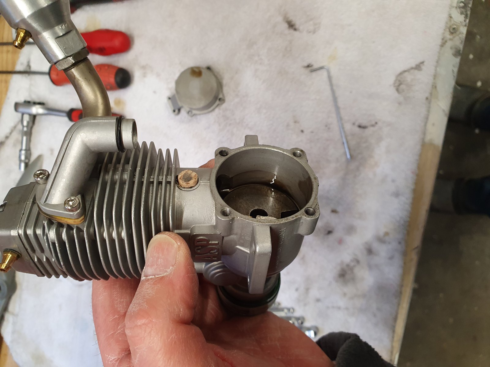

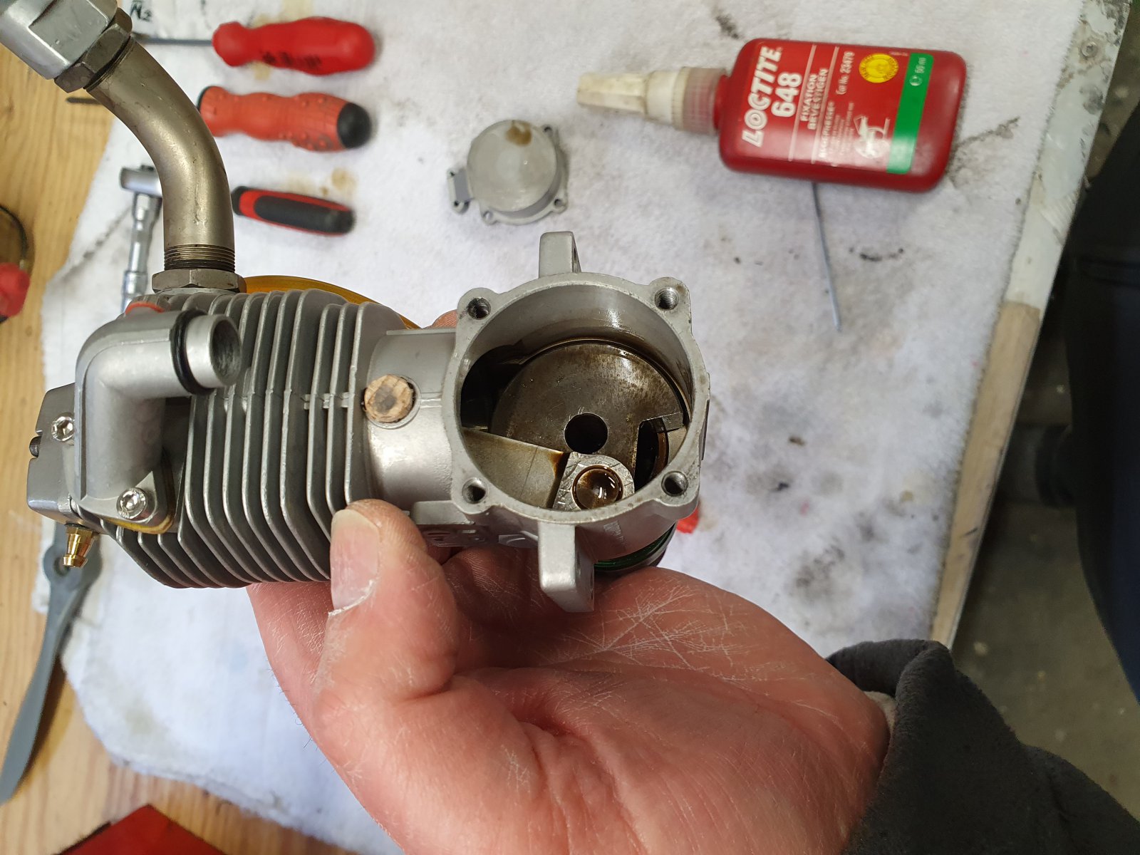

Kijk, DIE is nu vanaf het eerste begin een hele goeie kandidaat voor dat klepje... Zo'n motor is vrij onkritisch op zijn mengsel, maar vanwege die lange aanzuigbuizen knapt het ontzettend op van de veel betere verneveling die het klepje als neveneffect heeft...
daar ben ik wel in geïnteresseerd want ik heb ook een 300t. Loopt op een ontsteking met methanol maar het midden gebied en stationair zijn niet goed te krijgen. Temperatuurmetingen laten ook een groot verschil tussen de cilinders zien bij stationair. De 1 twee keer zo warm als de ander bij stationair. Vanaf midden naar vol zit er nog maar 2 tot 4 graden verschil wat denk ik een indicatie is dat de ene cilinder beter gevoed wordt dan de ander.
